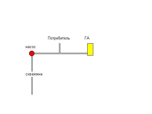

Доброе время суток!
Проясните, пжлст, кто в курсе. Ситуация следующая: делаю водоснабжение дома. Собираюсь разместить скваженный насос и ГА в, буквально, противоположных местах сети(схема прилагается). Насколько функциональна такая система?
Имею ввиду, следующую ситуацию: идет, например, наполнение ванной - из ГА по трубе в кран. Давление упало и включается насос. Получается, что вода идущая из ГА должна не только одномоментно остановиться, но и пойти в обратном направлении - по трубе в ГА...
Что произойдет при встречных потоках? Насколько может подпрыгнуть давление и чем это чревато?

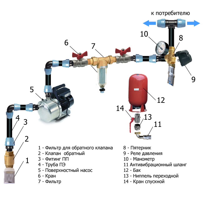

Гляньте на таку схему

ничего не произойдет..это нормальный вариант

Хорошая схемка, наглядная... Тока она не дает ответа на мой вопрос. :)
Впрочем, по зрелому размышлению, ответ таки увидел.:beer:

- наглядная схема как нельзя ставить фильтры и краны перед реле давления.Реле ,кстати не должно стоять напротив направления потока воды от насоса-будет глючить.
-to seymur- реле возле бака будет стоять?, и какой диаметр трубы от тройника к баку?
Да, забудешь открыть кран, может случится неприятность...
Реле с манометром будут стоять на насосе. Труба 25 мм.
Да кран можно ставить для выполнения профилактических и ремонтных работ а вот фильтр да нельзя.
а можно пример правильной схемы?
в конструкции пятирика оно никак не сможет стоять напротив направления потока...
