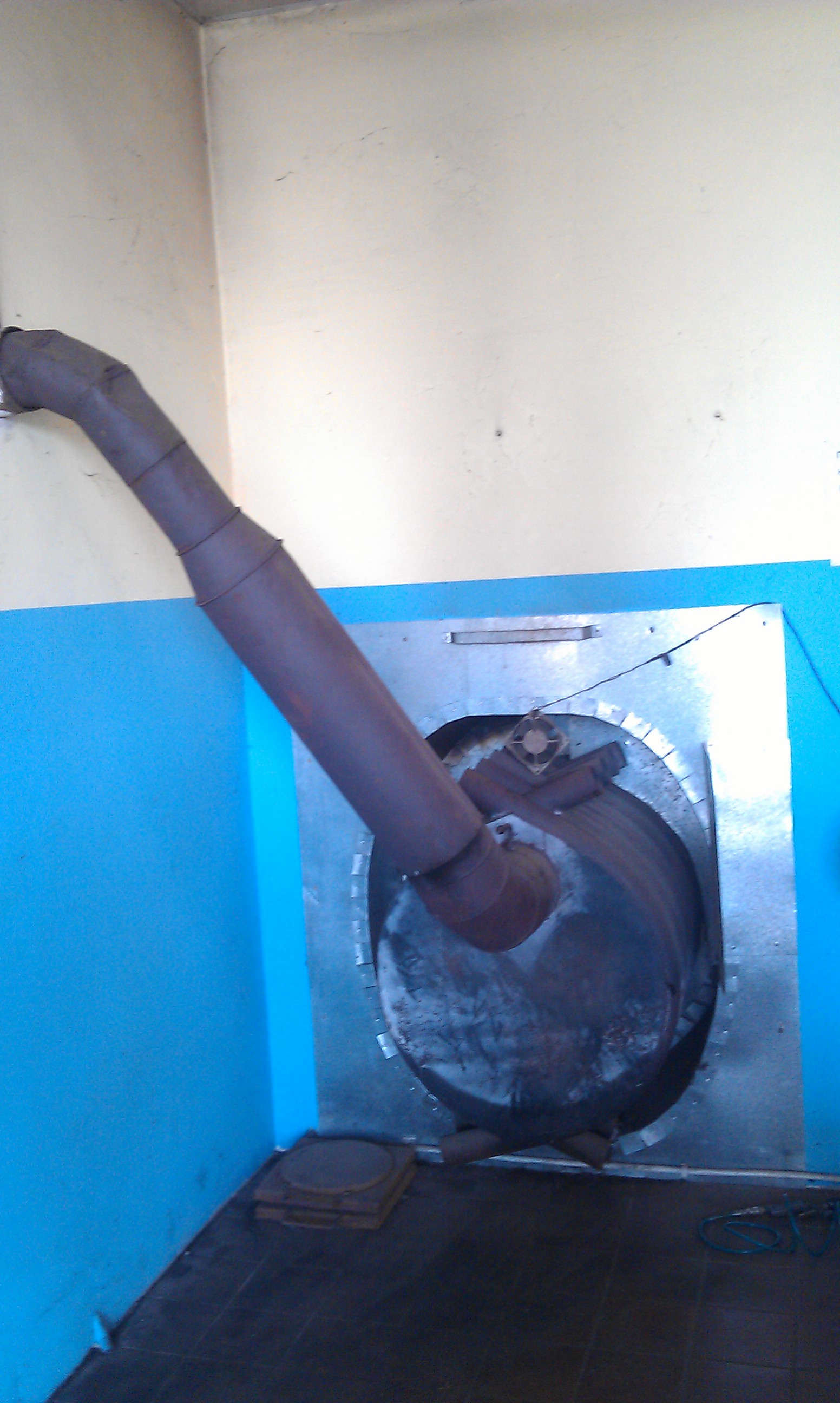

Добрый день!
Предстоит сделать отопление в боксе автосервиса. :

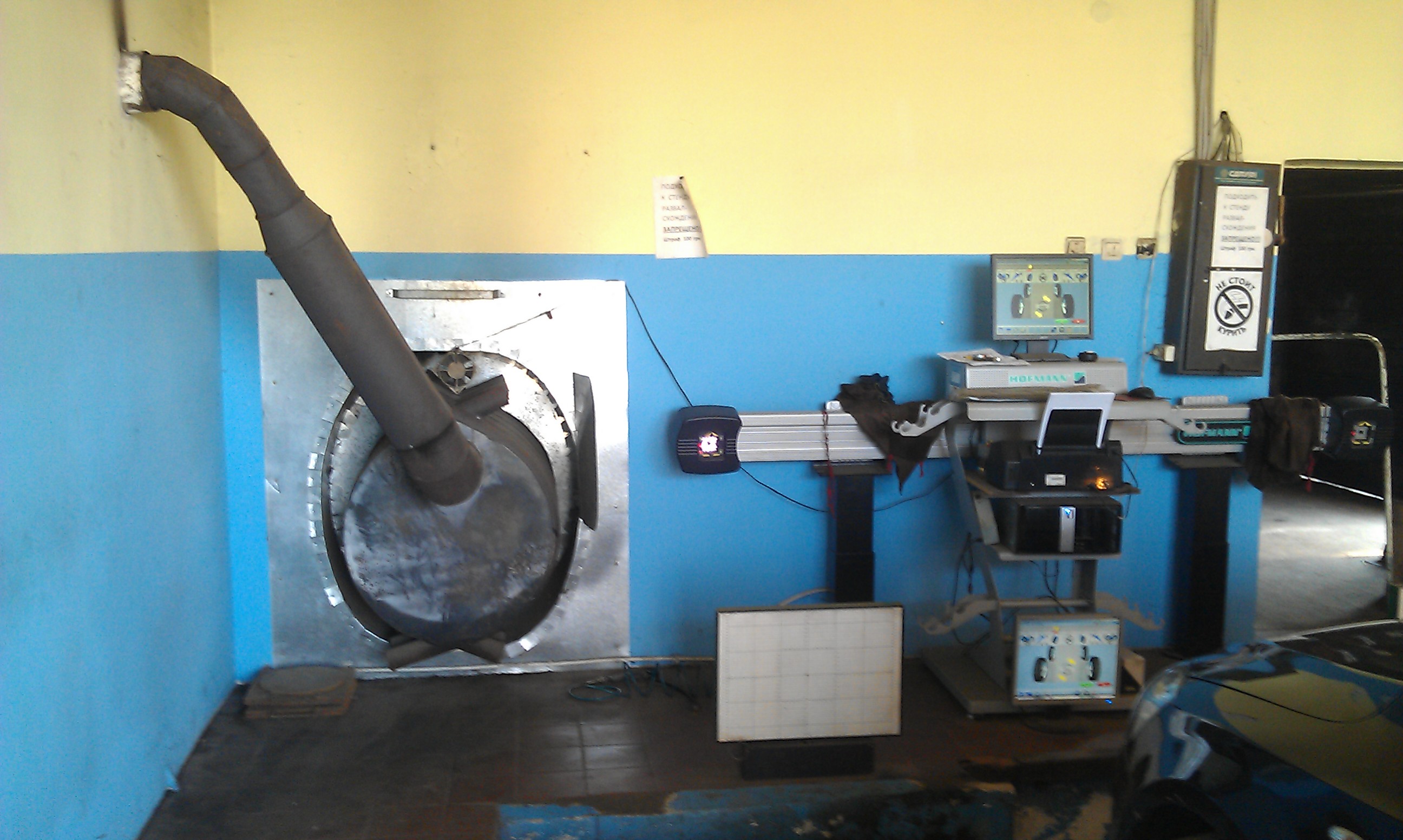

Вот специально для Вас сфотографировал:
Ну это не бокс, это гараж :)
По опыту, печь на отработке кушает не мало, и достаточно чувствительна к качеству топлива, это при том что у нас стоит самая неубиваемая, без форсунки , с сковородой в которой горит масло, типа такой prom.ua/p3177036-pech-otrabotannom-masle.html только немецкая с автоматикой на 30 квт кажись, в принципе греет, но только если рядом стоять
В прошлом году осенью ставили тепловентиляторы как на ссылках выше, автоматики никакой, отдельные пульты на каждый, в основном крутились на 1 скорости , те что у въезда на второй скорости, и было тепло, куда теплее чем когда стояли батареи по периметру бокса (потолки метров 8, площади квадратов 500, итого один вентилятор на 100 квадратов где-то получается )
