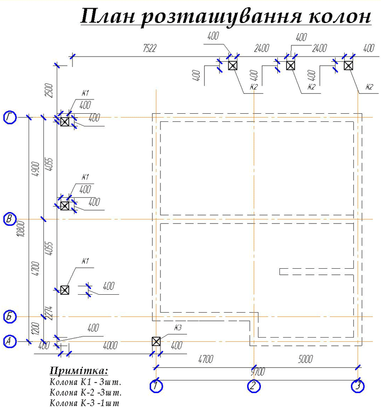

alexob Опубліковано: 10 жовтня 2013 Автор Поділитись Опубліковано: 10 жовтня 2013 Какое у Вас растояние от фундамента дома до колон для навеса и какая высота колон? Очень буду благодарен за ответ, так как строю похожий дом как у Вас.. вот смотрите, вырезка из проекта - тут есть и высоты и расстояния 1 Посилання на коментар Поділитися на інших сайтах More sharing options...

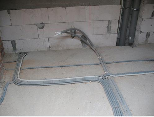

Koskos Опубліковано: 10 жовтня 2013 Поділитись Опубліковано: 10 жовтня 2013 первый раз в жизни вижу такой способ разводки электрических магистралей по полу...Обычно все делают разводку по потолку и опуски по стенам сверху вниз, поскольку в дальнейшем потолки делают подвесными - гипсокартон - и это дает хоть какую-то возможность ревизии или ремонта вышедшей из строя цепи...Более того - могу ошибаться - но такое количество линий в одном месте (пучки как у вас на фото) может создавать блуждающие токи и электрополя - вы будете по ним ходить ногами - а рядом будут идти теплые водяные полы...как-то это все странно в один венигрет завязывается 1 Посилання на коментар Поділитися на інших сайтах More sharing options...
alexob Опубліковано: 10 жовтня 2013 Автор Поділитись Опубліковано: 10 жовтня 2013 первый раз в жизни вижу такой способ разводки электрических магистралей по полу... на самом деле это уже распространенная практика, можете посмотреть, на форуме это уже много раз обсуждалось в профильных ветках. Электропроводка в стяжке пола лучше, чем в стенах - нет горизонтальных штроб, изменяющих несущие свойства стен, снижается риск повреждения кабелей при, например, сверлении стен и пр. Еще, к примеру такого же варианта прокладки электрокабеля под стяжкой, в этой же ветке страницу назад (ссылка устарела), вот одна их фоток наберите в гугле "электроразводка в полу" и переключите на картинки Более того - могу ошибаться - но такое количество линий в одном месте (пучки как у вас на фото) может создавать блуждающие токи и электрополя - вы будете по ним ходить ногами - а рядом будут идти теплые водяные полы...как-то это все странно в один венигрет завязывается имея те же самые провода не в полу, а на потолке - получаем тоже самое: куча проводов на потолке и по стенам спускаются "лучики" проводов к розеткам на 30-ти сантиметровую высоту по периметру комнаты человек как в электрическом колпаке ;) теплые полы водяные и будут отделяться ТЕМПЕРАТУРНО с помощью стиродура от электрического уровня. Кстати, при большом желании можно положить металлическую сетку на все это дело и заземлить эту сетку - будет отсечение "кошмарных" "блуждающих" токов - типа экрана Но это уже видимо для сильно уж боящихся 1 Посилання на коментар Поділитися на інших сайтах More sharing options...
Koskos Опубліковано: 10 жовтня 2013 Поділитись Опубліковано: 10 жовтня 2013 А какие были причины для ВАС выбрать такой способ укладки электрических сетей? Добавлено через 53 секунды Электропроводка в стяжке пола лучше, чем в стенах - нет горизонтальных штроб, да и при потолочном способе их нет Посилання на коментар Поділитися на інших сайтах More sharing options...
alexob Опубліковано: 10 жовтня 2013 Автор Поділитись Опубліковано: 10 жовтня 2013 А какие были причины для ВАС выбрать такой способ укладки электрических сетей? просто я выбрал этот способ, потому что мне он показался довольно простым, экономным, ну и для меня максимально логичным и удобным в плане дальнейшей эксплуатации стен. Я реально очень много изучил материала по электрике, перед тем как начать ее делать. Еще коробка строилась, я уже заклал около 20-ти сантиметров запаса от грязновой стяжки до чистого пола, чтобы все поместилось. Если же подыматься к потолку на втором этаже, то там вообще нада делать все металлорукаве по ДБН. А это расходы. У меня они минимизарованы и в плане материала, и в плане работ - подчеркну, Без потери качества Добавлено через 1 минуту да и при потолочном способе их нет нет, но перерасход кабеля. Ведь и розетки и выключатели скорее в нижней половине комнатного пространства. Посилання на коментар Поділитися на інших сайтах More sharing options...
Koskos Опубліковано: 10 жовтня 2013 Поділитись Опубліковано: 10 жовтня 2013 понятно... я просто вижу по своему опыту, что сейчас масса решений по электрике носят избыточный характер. Например - на входе стоят стабилизаторы, на каждой линии автоматы, на освещение идет ввп 2х2,5 а конечный потребитель всего этого - 3 светодиодные лампочки в люстре с общим потреблением... 12 вт))) То же и с розетками - самый мощный прибор который есть в моем распоряжении - это 2 квт пылесос, к розетке идет ввп 3х3,5 - а перед этим и дифавтомат и стабилизатор...все заземлено. В общем вопрос к специалистам остается открытым - как "угробить" этот кабель (да, и как он приходит в негодность - выгорает по всей длинне в стене или "гофре" как бикфордов шнур?) что-бы оправдать технологию "сменяемости" в напольном монтаже? п.с. я уверен, что еще никто не пробовал протянуть кабель в трубе (гофре) через 20 лет под стяжкой. Я тут тянул 3 мес назад оптоволоконный кабель по полиэтилетоновой трубе между забором и домом - 15 м. Фиг там - всего год в земле пролежала труба а ее так смяло на метровой глубине, что пришлось рыть траншею в 2-х местах и подымать трубу 3 Посилання на коментар Поділитися на інших сайтах More sharing options...
alexob Опубліковано: 10 жовтня 2013 Автор Поділитись Опубліковано: 10 жовтня 2013 на освещение идет ввп 2х2,5 к розетке идет ввп 3х3,5 ну тут действительно перебор. У меня освещение - 2х1,5 , розетки - 3х2,5 Идеально В общем вопрос к специалистам остается открытым - как "угробить" этот кабель (да, и как он приходит в негодность - выгорает по всей длинне в стене "гофре" как бикфордов шнур?) что-бы оправдать технологию "сменяемости" в напольном монтаже? тут я согласен абсолютно, я тоже не понимаю, почему медь должна разрушиться, тем более цельная, ведь скорее всего "отгорать" будет в местах соединений. В моем же случае преследовались другие цели для использования технической трубы (описывал выше). Посилання на коментар Поділитися на інших сайтах More sharing options...

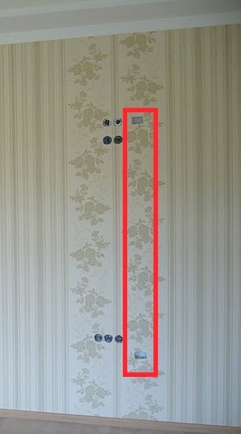

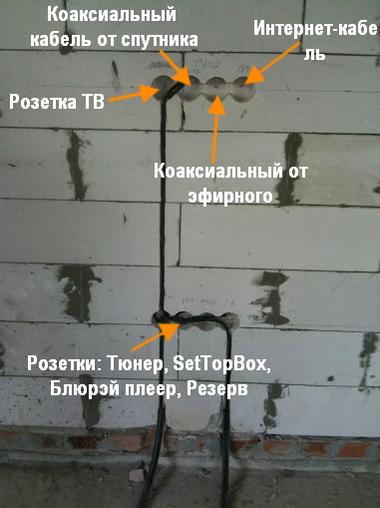

alexob Опубліковано: 10 жовтня 2013 Автор Поділитись Опубліковано: 10 жовтня 2013 Вот так у меня выглядят места установки телевизоров. Вверху подрозетники, которые будут закрываться сами телевизором, внизу розетки для сопутствующих устройств. Таких мест у меня аж 4-е котельная с резервными линиями выход проводов наружу дома: откатные ворота, освещение периметра на заборе, освещение автонавеса и розетки наружные 2 Посилання на коментар Поділитися на інших сайтах More sharing options...

Luko Опубліковано: 11 жовтня 2013 Поділитись Опубліковано: 11 жовтня 2013 Вот так у меня выглядят места установки телевизоров я имела ввиду немного другое как Вы будете протягивать кабель от уже установленного блюрэй плеера к телевизору? по верху? 1 Посилання на коментар Поділитися на інших сайтах More sharing options...

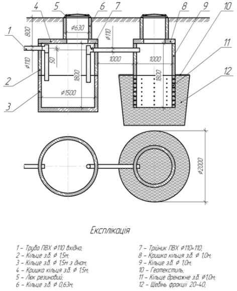

alexob Опубліковано: 11 жовтня 2013 Автор Поділитись Опубліковано: 11 жовтня 2013 Прервусь об электрике - расскажу о септике. Септик я решил сделать классический из бетонных колец. Два колодца, в каждом по 3 полутораметровых кольца, один колодец "глухой", другой дренажный. Между ними перелив. Использовал вот эту схему, немного видоизмененную Увеличил для себя объем и дренаж сделать мощнее, т.к. грунты у меня суглинок (думал что на большую глубину). Итак. Нашел людей, договорился по цене сразу "под ключ" (только мои кольца, цемент, щебень, песок, арматура). Решили с утра следующего дня стартовать. Распечатал схему септика, рассказал что хочу. Они мне сразу предложили копать вручную . Я конечно офигел (на 3 кольца выкопать 2 колодца), хотя мне все равно конечно, сумма то не меняется. В общем согласился и начали они рыть. Рыли они целый день, вырыли только 1,8 метра, и чем дальше тем рыть труднее, надо ж лопатой выбрасывать грунт, та еще и перебрасывать через получившуюся гору земли вокруг ямы. В общем смотрю я и понимаю что такими темпами они мне неделю рыть будут, а меня это не устраивало. Да еще и грунт суглинок, и небольшая яма для дренажа никак не подходила. Потом еще поговорил с соседом, тот сказал что в таком грунте себе рыл очень большой котлован чтобы площадь впитывания была достаточная и заполнял щебнем. На следующее утро я приехал (они уже начали другую яму) и тормознул работу. Начертил размеры на земле 3 на 3 метра для дренажного колодца и сказал чтобы рыли трактором. В общем они не упирались, нашли трактор и понеслась 1 Посилання на коментар Поділитися на інших сайтах More sharing options...
alexob Опубліковано: 11 жовтня 2013 Автор Поділитись Опубліковано: 11 жовтня 2013 Котлован блин большой, до 4-х метров - ковш уже не доставал больше Идея была сделать 2 уровня дна, один на глубину около 3-х "с копейками" метров, чтобы стало 3 кольца, крышка и горловинка из маленького кольца. Зачем горловинка? Затем что вход трубы в септик у меня получался на глубине около 60-70 см, а я хотел чтобы вход был почти под крышкой, чтоб ы полностью "работало" верхнее кольцо. Второй уровень на глубине 4 метра. Тоже 3 кольца, но они устанавливают на 70-ти сантиметровый слой щебня. Когда подчистили котлован, получилось такое (там где щебень 5-10 см, это верхний уровень, где будет герметичный колодец) прорыли канаву для трубы 2 Посилання на коментар Поділитися на інших сайтах More sharing options...
alexob Опубліковано: 11 жовтня 2013 Автор Поділитись Опубліковано: 11 жовтня 2013 Заказал Камаз щебня фракции 20-40 мм - 10 кубов. Половину предварительно сгрузили рядом, а половиной 5 кубов заполнили нижний уровень котлована. Получилось что яму 3х3 метра заполнили на 70 см щебнем. Да кстати, забыл сказать, что когда начали рыть экскаватором и дорыли до 3-х метров - мы нашли песок ! Я был очень рад, т.к. теперь дренаж будет вообще хорошим. Но все-таки решил сделать как и задумал. Далее в тот же день приехали первые три кольца с крышкой. Участок блин загадили кучами песка, но тут уж никуда не деться, он мне нужен будет для подсыпки. Начали установку Кольца герметичного колодца установили на кирпичи, т.к. дно заливать буду на месте, и хотел чтобы раствор красиво "окутал" кольцо, когда во внутрь кольца будем лить бетон. Выбили уровень 1 Посилання на коментар Поділитися на інших сайтах More sharing options...
alexob Опубліковано: 11 жовтня 2013 Автор Поділитись Опубліковано: 11 жовтня 2013 потом установили 2 кольца дренажного колодца БЕЗ раствора (чтобы и между кольцами нижнего ряда был дренаж). на этом день был закончен, вторую ходку с кольцами уже было делать поздно - вечер подступал. Доставка второй партии - на утро на 9:00. Приехал домой, а тут супруга стэйк средней прожарочки сворганила , салатик и всякое такое 3 Посилання на коментар Поділитися на інших сайтах More sharing options...

alexob Опубліковано: 11 жовтня 2013 Автор Поділитись Опубліковано: 11 жовтня 2013 Наступило утро, приезжаю - уже все установлено Глухой колодец смонтирован, швы обрабатываюются и затираются (пока еще цементом). Дно залито бетоном, все вроде хорошо. Дренажный колодец посажен чуть ниже, т.к. хотел чтобы после перелива опять же труба входила в самый верх верхнего кольца (но я не угадал немного - да это и не страшно ) Теперь отсыпанный в сторону щебень 5 кубов, обсыпали вокруг дренажного колодца, получилось что практически спрятали нижнее кольцо в щебне Проложили трубу от закладной в фундаменте к герметичному колодцу - расстояние около 7 метров. Перепад по плану 14 см. пробили отверстие и завели туда трубу а еще перед этим делом швы снаружи промазали какой-то мастикой (на фото вверху видно), которую нужно было предварительно развести бензином или чем-то другим, а строители этого не сделали, и он был очень густой - в общем я забраковал и купил новую банку 12 л уже разведенного битумного праймера. Внутри герметичного колодца полностью все скрыли праймером, чтобы было максимально герметично, и дно и стены и швы. Строители внутри мазали по очереди, т.к. "пьянели" от запахов и когда очередной из них вылазил с ямы, то в очень хорошем настроении :D - что токсикоманы - шутили, смеялись. 1 Посилання на коментар Поділитися на інших сайтах More sharing options...
alexob Опубліковано: 11 жовтня 2013 Автор Поділитись Опубліковано: 11 жовтня 2013 (змінено) ну есть у Вас совесть, а? люди взрыва ждут, а Вы тут "всякое такое" пишете 100%. Я уже поп-корн весь съел. ща ща, немножко осталось Добавлено через 15 минут В герметичном колодце установили колена на сливную трубу согласно плана Начали делать отверстия для трубы перелива. Сначала в дренажном колодце под самый верх верхнего кольца а потом и в герметичном кольце и вот тут-то произошел ВЗРЫВ ! Я с одним из строителей в сторонке мерял уровни перепада трубы, идущей от дома, как услышали глухой громкий хлопок. Что оказалось... Строитель болгаркой вырезал отверстие в кольце и отпиливал последние металлические прутики арматуры в кольце, лицом прям перед этой "дыркой". От искры вспыхнули пары битумного праймера внутри в колодце и огонь вырвался наружу из верхнего люка и из отверстия перед лицом строителя. Первое что он спросил когда мы подбежали "Не опалены ли у него волосы?", а потом начал смеяться. Мы конечно прозрели от такого спокойствия, но его поведение реально как ни в чем не бывало было смешным, и сами поржали немного Огнем внутри поплавило пластиковую трубу-тройник - он потерял форму. Но продолжать отрезать у него больше желания не было, взял зубило и молоток и отбил последние пару прутиков. После этого установили трубу перелива, прикрепили тройник на перелив, чтобы на 40 см труба уходила в жидкость. Т.к. один колодец выше, а другой ниже, то нужно было уровнять горловины по уровню и отрезать лишнее Размер перелива у меня получился около 1 метра, что не сильно радовало (как-то упустил этот момент), боялся что труба прогнется и будет застой жидкости. Змінено 11 жовтня 2013 користувачем alexob 5 Посилання на коментар Поділитися на інших сайтах More sharing options...
