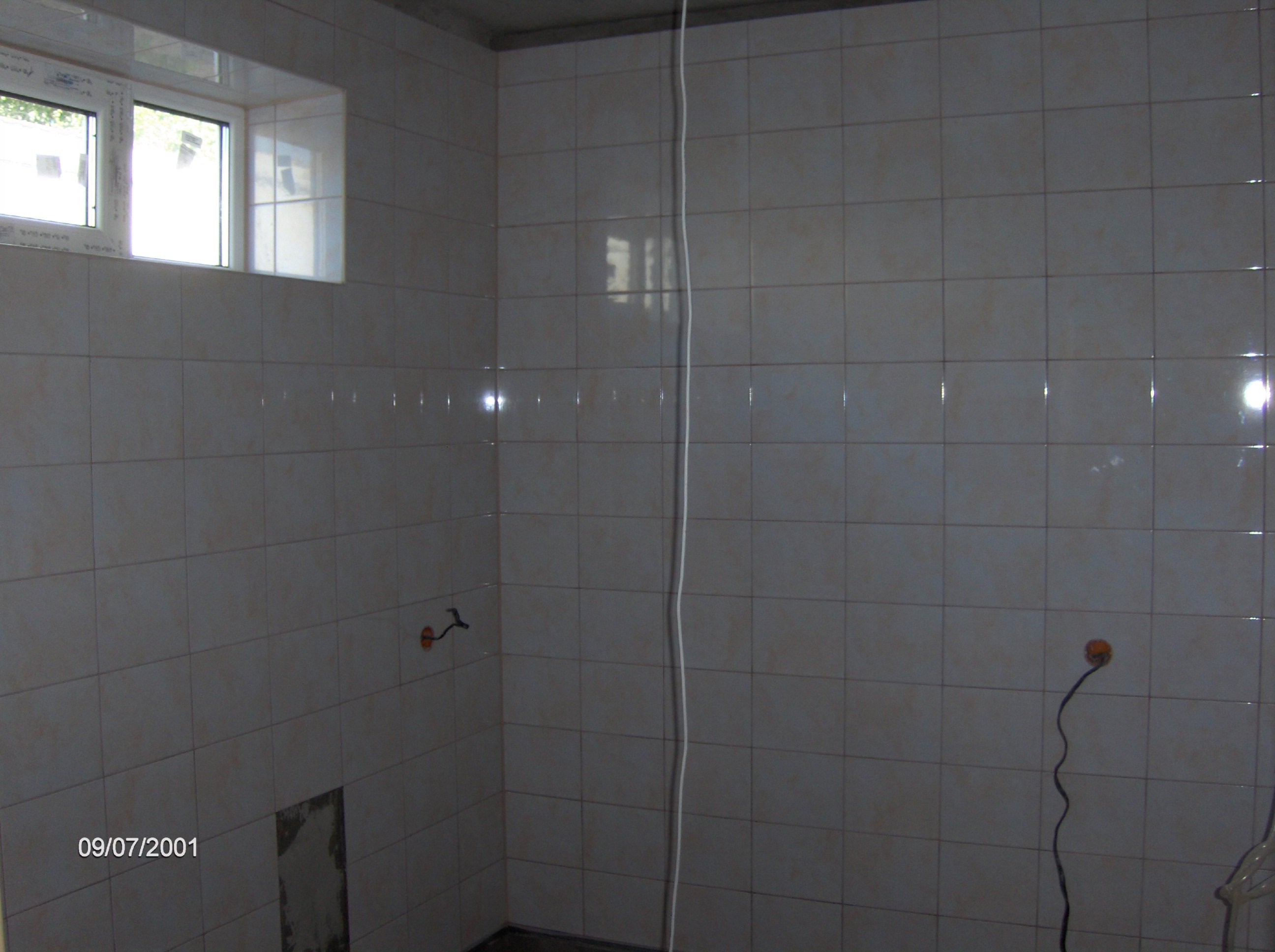

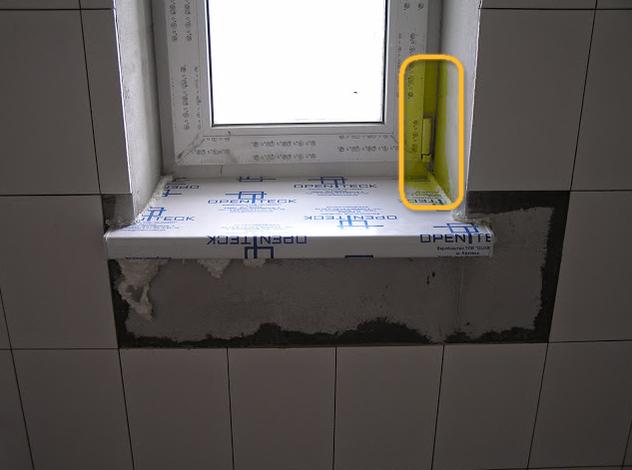

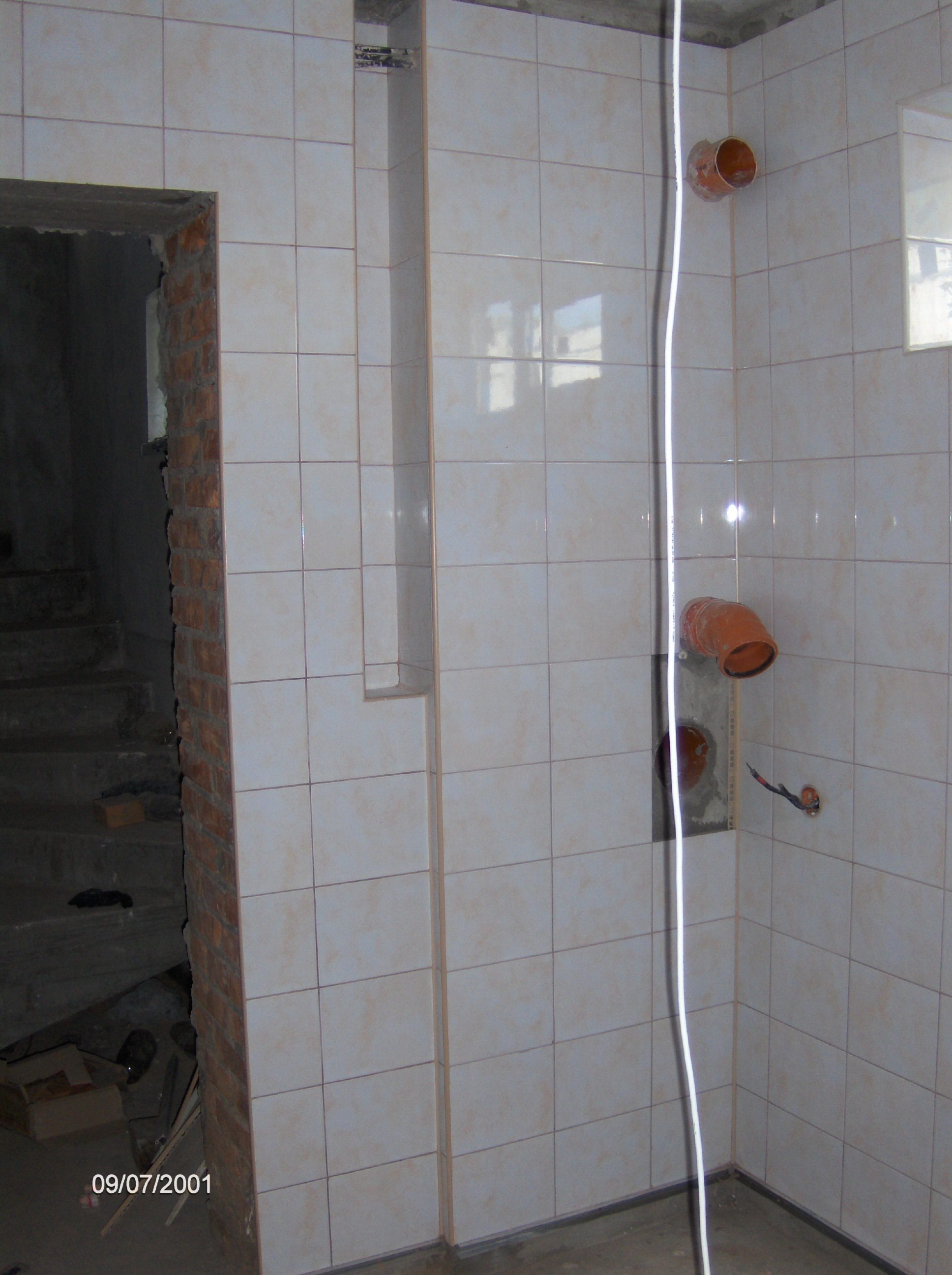

в котельной осталось плитку доложить в районе установленного подоконника
А почему решили откосы плиткой не делать?
потому что вот здесь плитка просто НЕ поместится.
Вы думали - как получится отделать торцы плитки со стороны откосов?
Боюсь ошибиться, но я не помню, чтоб я еще где-то такое видел...:o

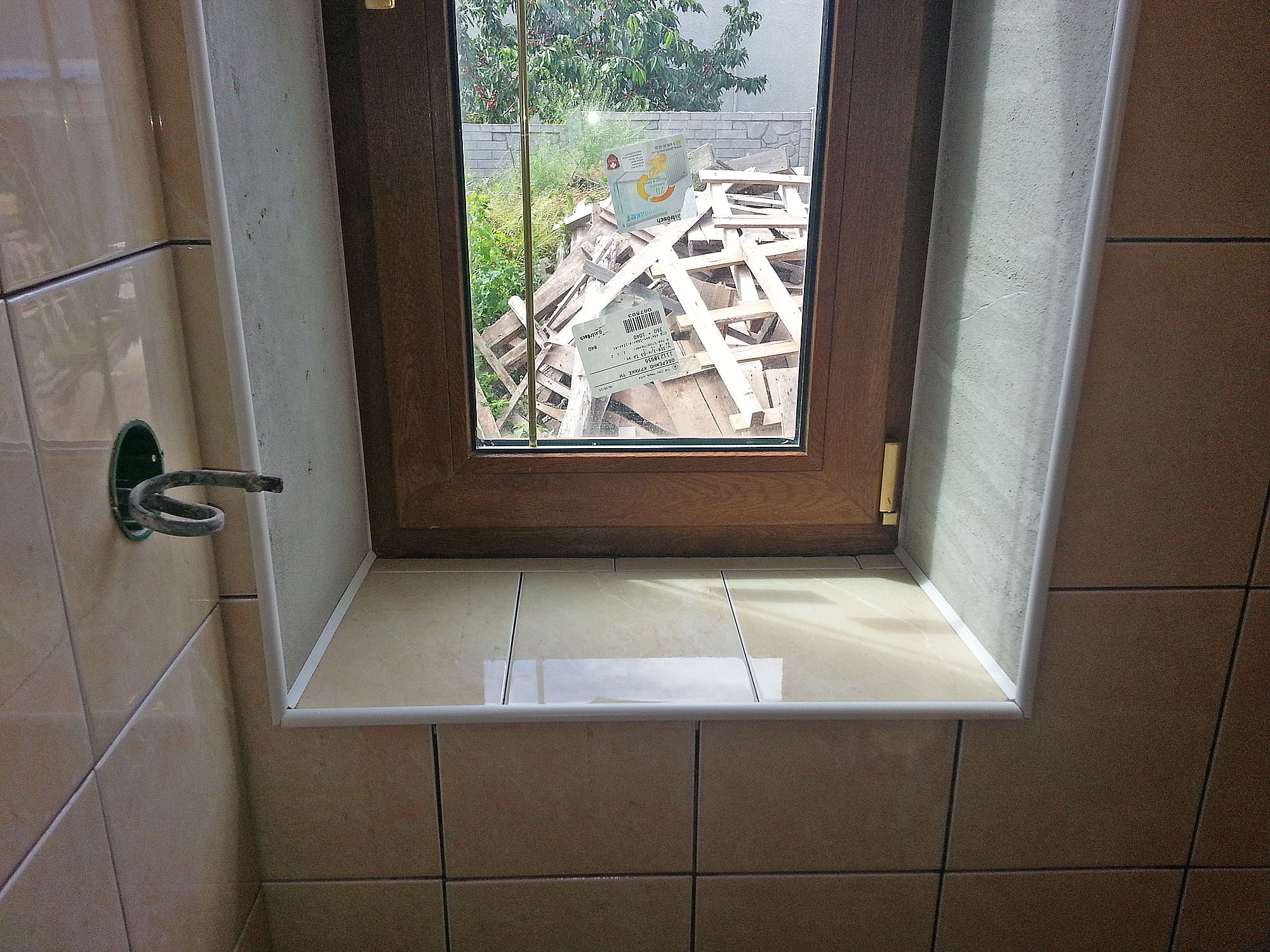

Я в котельной откосы таки умудрился плиткой облицевать - у меня там створка посередине, поэтому петель нет по краям.
Правда, архитектор сказал, что в санузлах лучше такого не делать - как-то по совдеповски смотрится (по его мнению)
И вот санузлах откосы штукатурил. И торцы плиток закрывал уголками.
Примерно так, как на фото.
У вас же вообще плитка почти белая и такой уголок был бы в самую пору...:good:
Сейчас думаю уже ничего не поделаешь, хотя придумать что-то нужно, поскольку в этом месте (прилегание плитки к откосу) завсегда будет трещина...:(
ИМХО.
УДАЧИ!!! :beer:

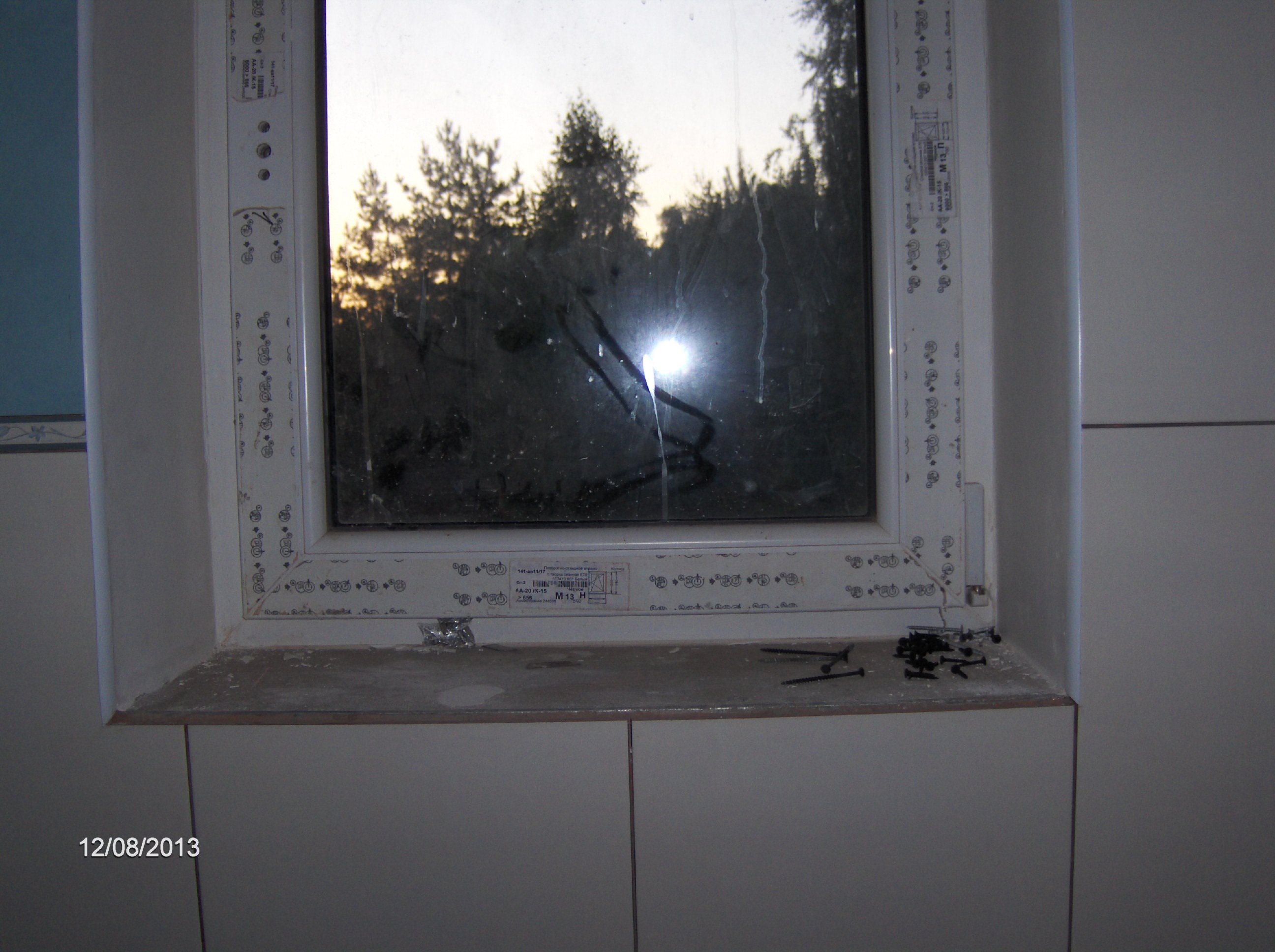

PS По поводу подоконника... в санузле...
Я не ставил. Да и архитектор не рекомендовал. Лишний пластик в условиях переменных температур и повышенной влажности в малых помещениях не совсем того...
думал зашпаклевать вместе с самим откосом
хммм... сетка штукатурная и шпаклюется - неужели будет трещинка...
кстати, да и не поздно уголок белый вставить, не проблема пройтись по стыку плитки с откосом и "процарапать" в сантиметр щель, куда и вставить профиль (может немного обрезать чтобы вошел :) ), посаженный на клей.
и я не ставил. 2 санузла с окнами без подоконников - у меня там особый случай. В одном санузле прям под окном инсталляция
а в другом его просто НЕ будет :) внизу ванная
На фото, что я показал - котельная.
Как вы думаете закрепить сетку штукатурную на 6мм "среза плитки"?
Трещина будет гарантированно... я так думаю...;)
Вообще мои "бойцы" уголки ставили в последнюю очередь - на краях клей "недокладывали", а потом в это паз вставляли уголок на клей.
НО... они же не доходили до откоса 1см, чтоб когда уголок вставить, то он на 1-2мм выступал за грань откоса - как раз на слой шпаклевки.
Так что вам плитку придется ОБРЕЗАТЬ по периметру, а вот это сделать будет очень проблематично...
Может попробовать немного "выковырять" из-под плитки раствор и поставить Т-планку? Типа как мебельные торцы заделывают...
www.google.com.ua/imgres?imgurl=http%3A%2F%2Fkalinin-mf.ru%2Fimages%2Fkromochnie%2F16_32.jpg&imgrefurl=http%3A%2F%2Fkalinin-mf.ru%2Fkromka.php&h=240&w=320&tbnid=alLIy0nwrjFEWM%3A&zoom=1&docid=FfC422wedYK1tM&ei=XvWeU4KyHqm8ygPe6ICQDQ&tbm=isch&ved=0CFsQMyhTMFM49AM&iact=rc&uact=3&dur=1221&page=19&start=562&ndsp=31
www.google.com.ua/imgres?imgurl=http%3A%2F%2Fi00.i.aliimg.com%2Fphoto%2Fv5%2F301620074%2FPVC_T_profile_edge_banding_rubber_t.jpg&imgrefurl=http%3A%2F%2Frussian.alibaba.com%2Fproduct-gs%2Fpvc-t-profile-edge-banding-rubber-t-molding-pvc-t-molding-profile-plastic-t-molding-edging-plastic-t-molding-pvc-t-molding-301620074.html&h=405&w=540&tbnid=ZqooKzDi8JyP_M%3A&zoom=1&docid=Fr7y8ztCvjJgPM&ei=evWeU-CBD4v8ygP09oHoDg&tbm=isch&ved=0CEwQMyhEMEQ42AQ&iact=rc&uact=3&dur=872&page=22&start=650&ndsp=28
Они бывают разной ширины. Подобрать такую, чтоб торец плитки закрывало... ну и белую конечно...
Только чтоб прилегающая часть у нее была плоской...
Т.е. вот примерно такой вот формы:
НО... можно взять и вот такую:
Тогда со стороны плитки у вас получится "заворотик", который скроет неровности обрезанного края...:)
А со стороны откоса можно этот заворотик аккуратненько обрезать, чтоб он всей плоскостью ложился на отшпаклеванный откос.
Т.е. делаем "выемку" (болгарочкой?), потом выготавливаем откос, потом препарируем ПВХ-планку, примеряем, подрезаем в углах под 45 градусов.
Приклеиваем и...
КРАСОТА!!!:beer:
Пока ничего лучшего не придумал.......................

Ну и ладненько - на котельной можно поэкспериментировать....;)
Как и я в свое время поупражнялся (см. фото).
Кстати откосы плиточные вполне нормально смотрятся...:D
И еще я уголки ставил не только наружные, но и внутренние.:fool:
Мне, например, понравилось...
И еще - подумайте насчет плитки на нижний "откос". Навалом китайской недорогой белой разных размеров...
УДАЧИ!!!:beer:
