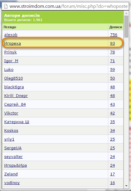

alexob Опубліковано: 13 жовтня 2015 Автор Поділитись Опубліковано: 13 жовтня 2015 случайно набрел на статистику активности в моей теме хороший был человек 17 Посилання на коментар Поділитися на інших сайтах More sharing options...
ukrainian Опубліковано: 13 жовтня 2015 Поділитись Опубліковано: 13 жовтня 2015 случайно набрел на статистику активности в моей теме хороший был человек В смысле был? Посилання на коментар Поділитися на інших сайтах More sharing options...
tarick Опубліковано: 13 жовтня 2015 Поділитись Опубліковано: 13 жовтня 2015 В смысле был?В смысле ушел в лучший мир... Посилання на коментар Поділитися на інших сайтах More sharing options...
vodinoy Опубліковано: 13 жовтня 2015 Поділитись Опубліковано: 13 жовтня 2015 В смысле был? www.stroimdom.com.ua/forum/showthread.php?t=186375 Посилання на коментар Поділитися на інших сайтах More sharing options...
alexob Опубліковано: 13 жовтня 2015 Автор Поділитись Опубліковано: 13 жовтня 2015 В смысле был? Памяти Игорехи посвящается. "Начало положено. Дом возле Макарова" Посилання на коментар Поділитися на інших сайтах More sharing options...

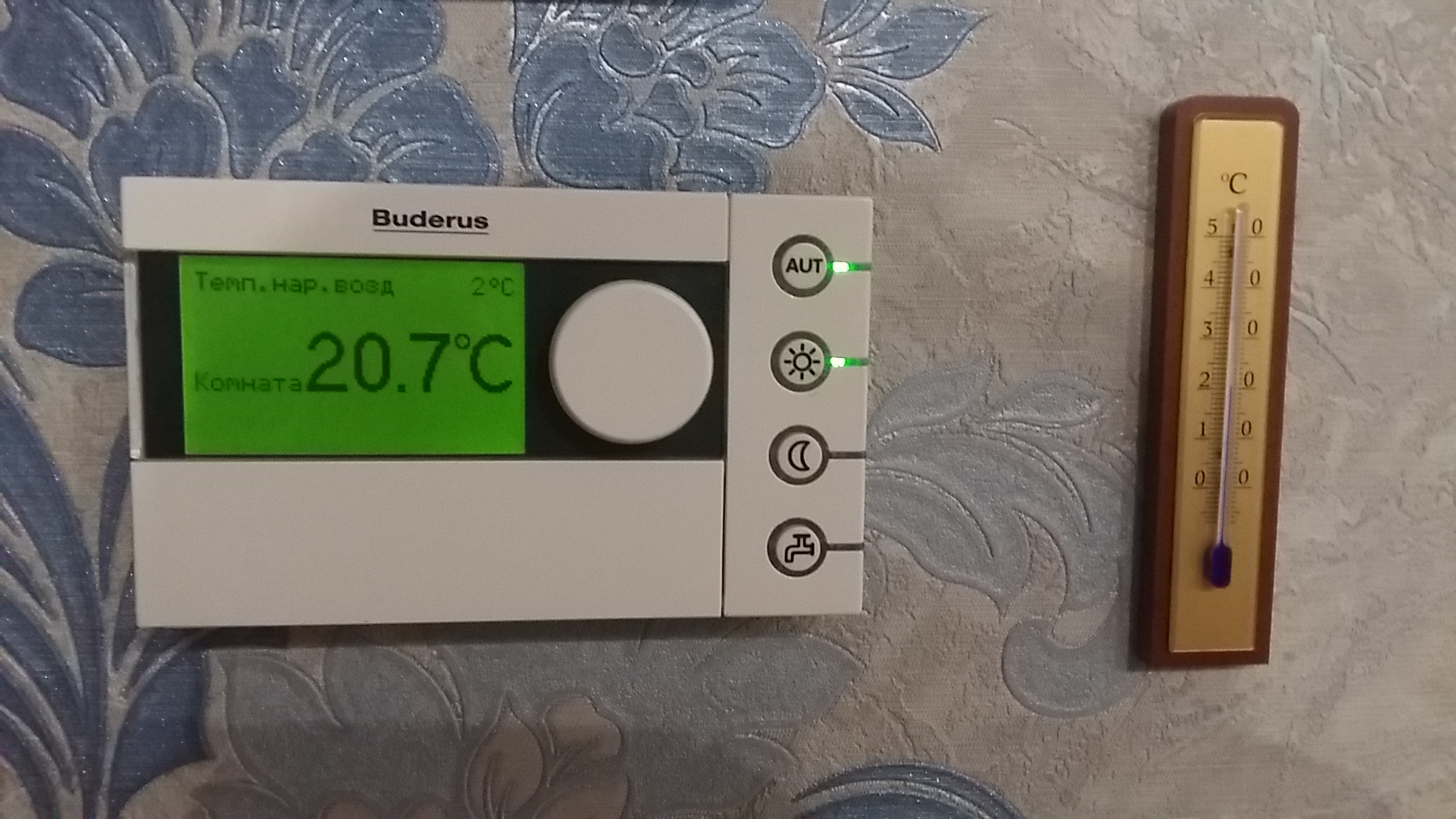

Koskos Опубліковано: 4 листопада 2015 Поділитись Опубліковано: 4 листопада 2015 Ну вот теперь и понятно, Саша - газобетон можно не утеплять - нормальные показатели по газу. У меня за октябрь получилось 160 м3 (включая готовку и ГВС). Дом 250 м2, погодозависимая автгматика, будерус, средняя темпа по дому 21 град. 4 Посилання на коментар Поділитися на інших сайтах More sharing options...
alexob Опубліковано: 4 листопада 2015 Автор Поділитись Опубліковано: 4 листопада 2015 Ну вот теперь и понятно, Саша - газобетон можно не утеплять - нормальные показатели по газу. У меня за октябрь получилось 160 м3 (включая готовку и ГВС). Дом 250 м2, погодозависимая автгматика, будерус, средняя темпа по дому 21 град. ну дык Костя, 160 кубов на 250 квадратный дом - это вообще отличный показатель. У меня такой же показатель на дом в 170 м2. Хочу что-то придумать чтобы еще уменьшить потребление. Уменьшать температуру в доме - НЕ предлагать 1 Посилання на коментар Поділитися на інших сайтах More sharing options...
vadimv Опубліковано: 4 листопада 2015 Поділитись Опубліковано: 4 листопада 2015 У меня за октябрь получилось 160 м3 (включая готовку и ГВС). Дом 250 м2, погодозависимая автгматика, будерус, средняя темпа по дому 21 град.Нда, а у меня за октябрь 165 м3, дом 80 кв.м, пол - 50 мм ЭППС, стены - 300 мм пеноблок + 120 мм пенопласт, потолок - 250 мм ваты, окна Рехау 70, средняя температура такая же. Правда из этих 165 кубов где-то 65 ушло на плиту и ванную. Посилання на коментар Поділитися на інших сайтах More sharing options...
Koskos Опубліковано: 4 листопада 2015 Поділитись Опубліковано: 4 листопада 2015 (змінено) "Уменьшать температуру в доме - НЕ предлагать*" ))))) Уверяю тебя - или тратиться на утепление фасада или понижать на пару градусов. у меня тоже поначалу были конфликты с женой) но за месяц уже привыкли все. Хожу в трусах и майке. Жена в пижаме. Детям все пофиг - бегают в трусах и майках) Спать при температуре 20-21 град реально очень приятно. Утром чистая свежая голова. Змінено 4 листопада 2015 користувачем Koskos 5 Посилання на коментар Поділитися на інших сайтах More sharing options...
