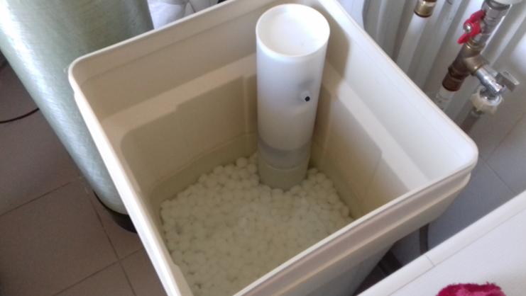

ну опыта заправки еще нет, пользуюсь только неделю. Но теоретически смысл такой... В высокой "колбе" (трубе) находится смола (гранулы), через которые проходит вода и очищается (смягчается), отдает твердые примеси. Срок службы этой смолы большой от 5-ти до 10-ти лет. Она (смола) периодически автоматически очищается солевым раствором. Солевой раствор берется из емкости поменьше. В эту емкость засыпается (по мере уменьшения) гранулированная соль. Соль залита водой.

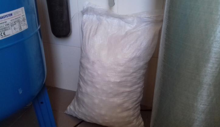

У меня настроено так (по характеристикам воды), что после 6-ти кубов использованной воды включается автоочистка смолы - система берет солевой раствор (сколько там ей нада) и прогоняет через смолу. После такой прогонки вся эта вода сливается в канализацию.
Вот сейчас уже неделя использования, и у меня расход воды около 2-х кубов, т.е. до очистки еще осталось использовать 4,30 м3 воды, это где-то еще 2 недели. Сколько очистка возьмет соли трудно сказать, но явно не всю. Мешок соли стоит приблизительно 150-200 грн. Такой вот мешочек.
Дорогая она блин, но тоже вода не идеальная, меня смущает в своей только цвет от большого количества железа, а так вроде ничего.
да, недешевое удовольствие, но мы с супругой решили что здоровье важнее и лучше сделаем отсрочку покупки пары шкафов, но вода у нас будет хорошая. Цвет воды у нас был отличный, но привкус и запах железа очень раздражал. Но и сантехника очень страдала, как я писал раньше.
