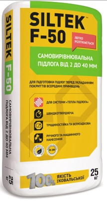

Чтобы укладывать плитку Декотайл, необходима ровная, практически идеальная поверхность. Поэтому пришлось заливать около 80-ти м2 нивелирки. Некоторые комнаты заливали "наемники", а некоторые сам заливал.
Использовал самовыравнивающую смесь Siltek F-50 для теплых полов.
Заливали по маякам, т.к. как говорил выше, некоторые плиты просели, и получился перепад высот от 2 мм до 6 мм.
