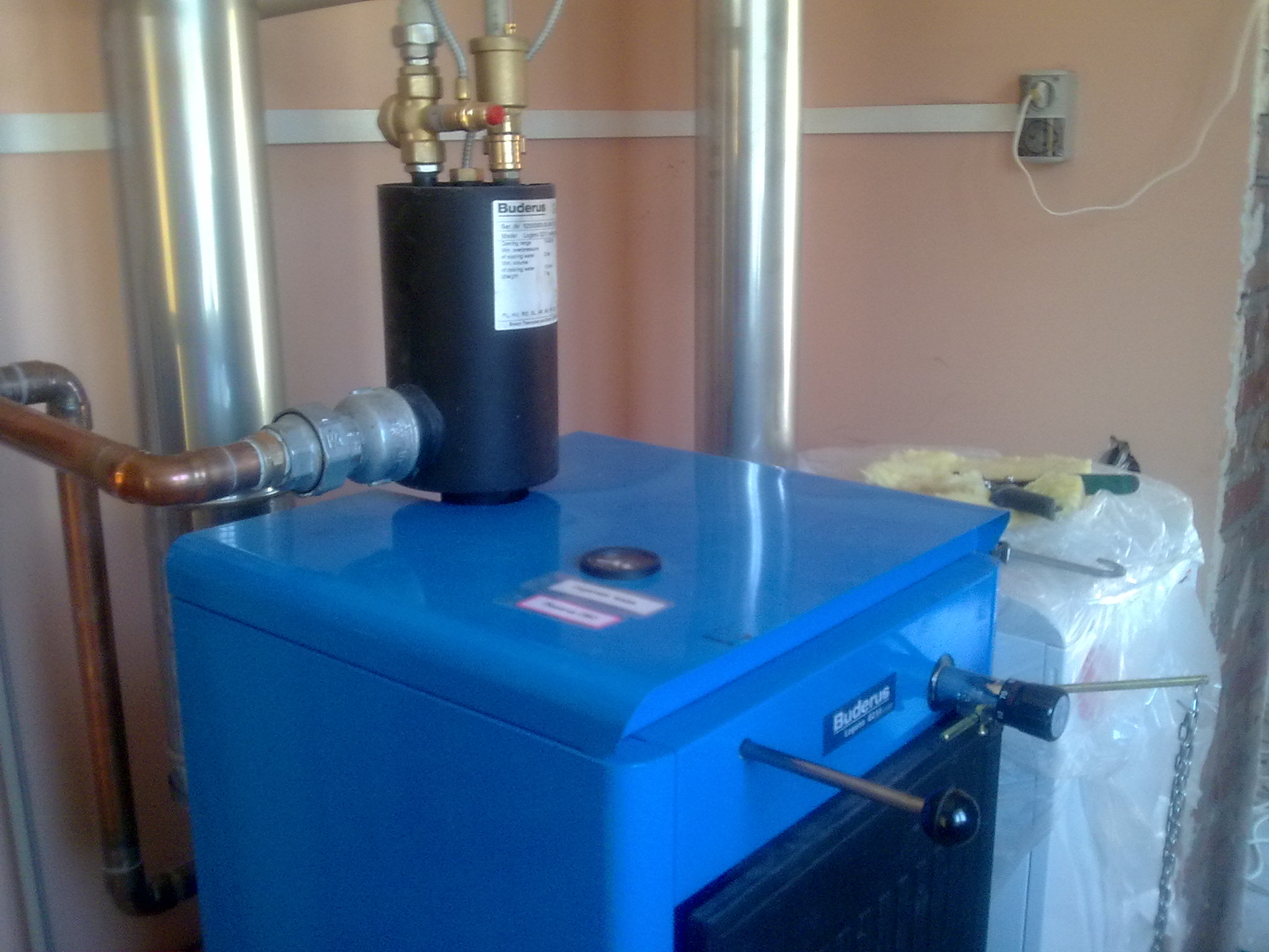

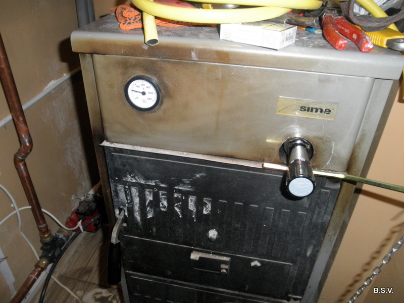

Я вон sime в 1 метр впихнул.:)
Насчет второй фразы- прав:beer:

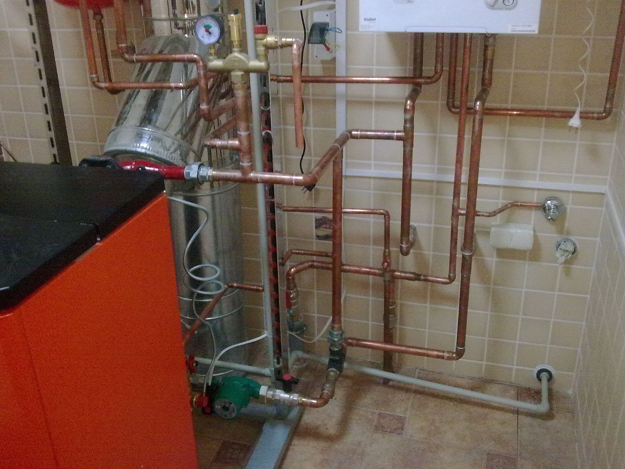

Ребята, я ОРОР с закрытыми глазами соберу. А вот sime и ОРОР разные вещи.
Дело в том, что у ОРОР с зади не только подача и обратка, а сварные фланцы на болтах которые сами по себе очень горомосткие, а их еще и сварить нужно. Далее подключение ТС 131 к змеевику охлаждения, сброс змеевика в каналию, слив котла, насос, трехходовик. Клапан с цепочкой. И так мелочи, дымоход.
Все это сзади котла.
Короче, ОРОР нормальный котел, но собрать его в промежутке 112 см. можно только вверх ногами.
Да ладно
а где у него прочистки?
если по бокам, то до них же не добраться
Я как то заметил, что теплообменник sime и Будеруса очень похожи.
Штангелем замерял и получил 100% сходство.
Утверждаю, в этих котлах теплообменники одинаковы, а разница в цене в 2 раза.
Спереди.
Сергей правильно сказал, что это разные котлы.

Мне тогда самому стало интересно и вот что я накопал. Во первых: кто производит теплообменники для какого котла тайна покрытая мраком.
Свои литейные производства по чугуну имеет и Будерус и Сайм.
А дальше только догадываться, или теплообменники Сайма стоят на Будерусе или на оборот.
