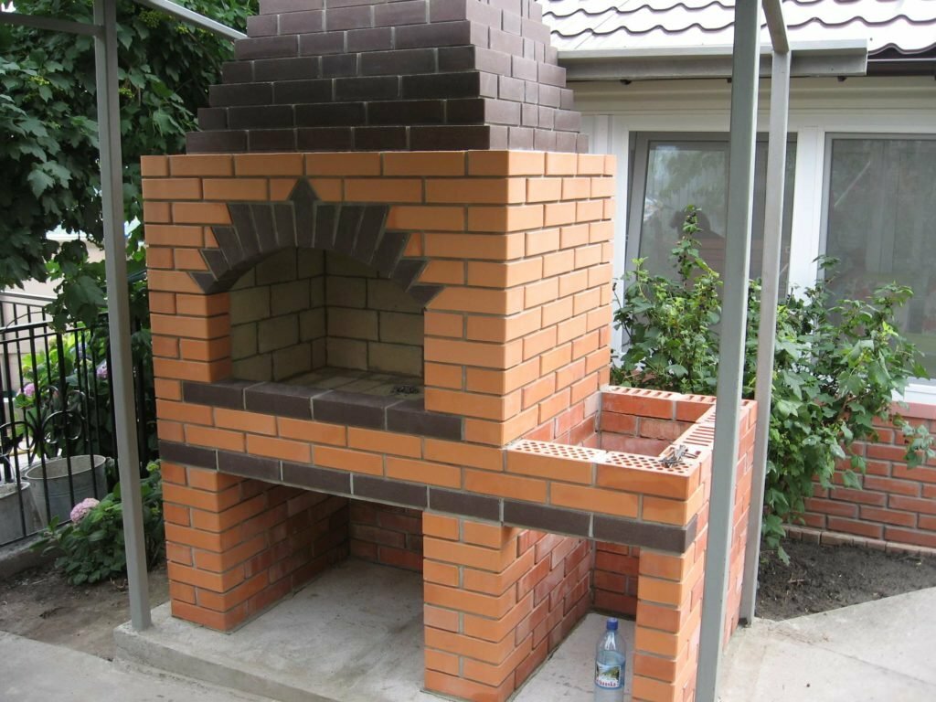

genas45 Опубліковано: 8 січня 2022 Автор Поділитись Опубліковано: 8 січня 2022 2 часа назад, Фрай сказал: Прошу прощения, но наглядный пример как делать не стоит. 1. ни в коем случае не стоит делать такое дно, никаких колосников! 2. Чересчур большая глубина, дров не напасешься. ) На мой взгляд это не мангал, а скорее топка для быстрого превращения дров в уголь. ) 1, Отчасти с Вами согласен. Но только отчасти 2. Глубина была сделана такая по требованию заказчика. Лично бы я делал глубину меньше. Но заказчик-всегда прав ))) 1 Посилання на коментар Поділитися на інших сайтах More sharing options...

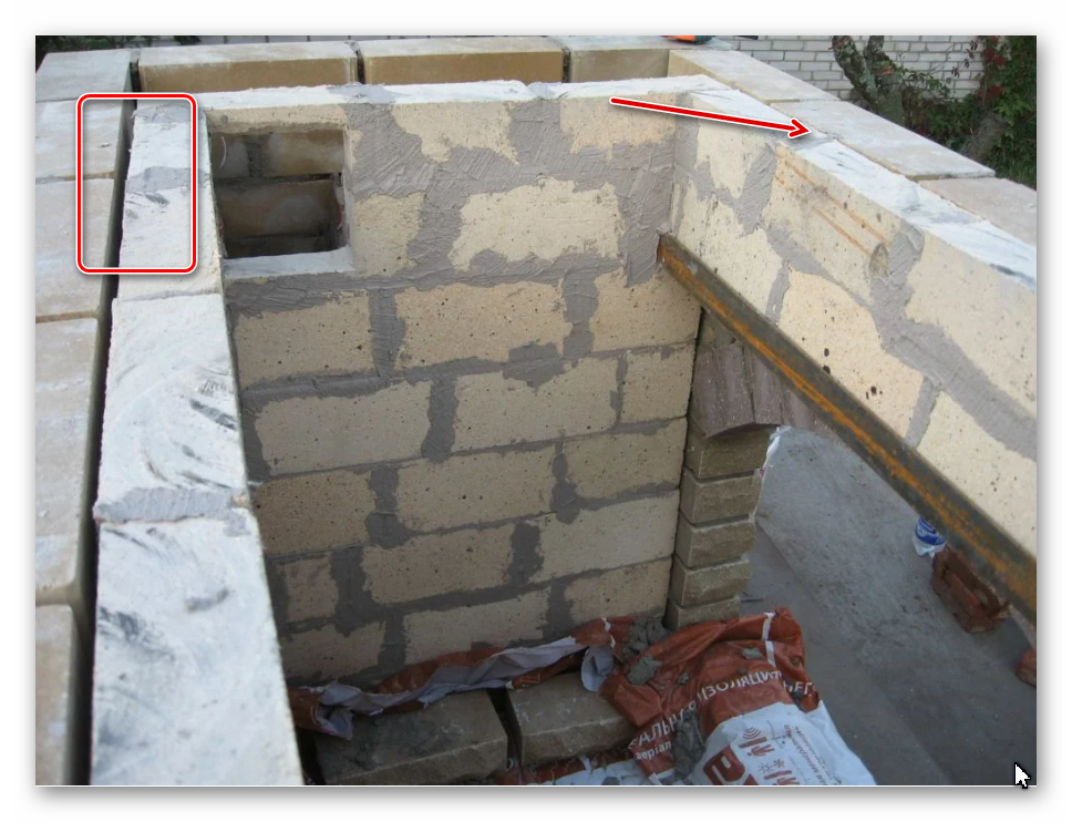

Yury Misiyevich Опубліковано: 11 травня 2022 Поділитись Опубліковано: 11 травня 2022 (змінено) Добрый день, строю барбекю по вашим фото, дошел до дымосборника и возник вопрос (тут уже звучал, но на него не ответили): Вы писали, что первый ряд дымосборника кладем заподлицо с топкой, то есть, основная нагрузка дымосборника ляжет на топку, а на облицовку только 4.5 см его. Вопрос: 1. все выдержит? ведь шамот лежит на ребре, а вес дымосборника немалый.. 2. получается что лицевая часть дымосборника ляжет на два ряда шамота, лежащих на уголке (основной массой)? 3. вы писали, что часть прилегания дымосборника к шамоту, надо чем то прокладывать? то есть будет неверно намазать раствор на кирпич первого ряда дымосборника и положить заподлицо с топкой? надо что то подложить на шамот? 4. можно ли заднюю стенку сдвинуть немного наружу (тогда над шамотным образуется своего рода "полочка" пару см) , это критично? Змінено 11 травня 2022 користувачем Yury Misiyevich Посилання на коментар Поділитися на інших сайтах More sharing options...
genas45 Опубліковано: 12 травня 2022 Автор Поділитись Опубліковано: 12 травня 2022 В 11.05.2022 в 16:32, Yury Misiyevich сказал: Добрый день, строю барбекю по вашим фото, дошел до дымосборника и возник вопрос (тут уже звучал, но на него не ответили): Вы писали, что первый ряд дымосборника кладем заподлицо с топкой, то есть, основная нагрузка дымосборника ляжет на топку, а на облицовку только 4.5 см его. Вопрос: 1. все выдержит? ведь шамот лежит на ребре, а вес дымосборника немалый.. 2. получается что лицевая часть дымосборника ляжет на два ряда шамота, лежащих на уголке (основной массой)? 3. вы писали, что часть прилегания дымосборника к шамоту, надо чем то прокладывать? то есть будет неверно намазать раствор на кирпич первого ряда дымосборника и положить заподлицо с топкой? надо что то подложить на шамот? 4. можно ли заднюю стенку сдвинуть немного наружу (тогда над шамотным образуется своего рода "полочка" пару см) , это критично? 1. Выдержит 2. Да 3. Желательно положить базальтовый картон 4. Можно 1 Посилання на коментар Поділитися на інших сайтах More sharing options...
Yury Misiyevich Опубліковано: 13 травня 2022 Поділитись Опубліковано: 13 травня 2022 (змінено) 14 часов назад, genas45 сказал: 1. Выдержит 2. Да 3. Желательно положить базальтовый картон 4. Можно Большое спасибо за ответы! Есть последние два, помогите с ними, пожалуйста еще: 1. А если делать все грани первого ряда дымосборника не заподлицо с внутренней частью топки, а, например на 2 см наружу (то есть полка в 2 см будет по периметру), в плане аэродинамики не повлияет это сильно? 2. Базальтовый картон (или аналог) подложил, наверх раствор и пошел дымосборник, да это демпфер, но не просядет ли дымосборник немного (за счет не сильно жесткого основания в виде базальта) на эту подложку, тем самым дав трещину небольшую горизонтальную? Ведь на облицовке он будет на растворе стоять жестко, а часть его, которая на шамоте - на положке, и я опасаюсь что он может внутрь на шамот на 1-2 мм со временем или по мере сооружения дымосборника и трубы просесть. Или его как то уплотнить надо этот базальт? Змінено 13 травня 2022 користувачем Yury Misiyevich Посилання на коментар Поділитися на інших сайтах More sharing options...
genas45 Опубліковано: 13 травня 2022 Автор Поділитись Опубліковано: 13 травня 2022 11 часов назад, Yury Misiyevich сказал: Большое спасибо за ответы! Есть последние два, помогите с ними, пожалуйста еще: 1. А если делать все грани первого ряда дымосборника не заподлицо с внутренней частью топки, а, например на 2 см наружу (то есть полка в 2 см будет по периметру), в плане аэродинамики не повлияет это сильно? 2. Базальтовый картон (или аналог) подложил, наверх раствор и пошел дымосборник, да это демпфер, но не просядет ли дымосборник немного (за счет не сильно жесткого основания в виде базальта) на эту подложку, тем самым дав трещину небольшую горизонтальную? Ведь на облицовке он будет на растворе стоять жестко, а часть его, которая на шамоте - на положке, и я опасаюсь что он может внутрь на шамот на 1-2 мм со временем или по мере сооружения дымосборника и трубы просесть. Или его как то уплотнить надо этот базальт? 1. Поверьте на слово. Совсем не повлияет. 2. Как только Вы нанесете на базальтовый картон раствор, то он впитает влагу из него и еще сильнее станет тоньше при нагрузке. Практически толщина его сильно уменьшится. Поэтому не переживайте. Потом при высыхании он станет твердым. 1 Посилання на коментар Поділитися на інших сайтах More sharing options...

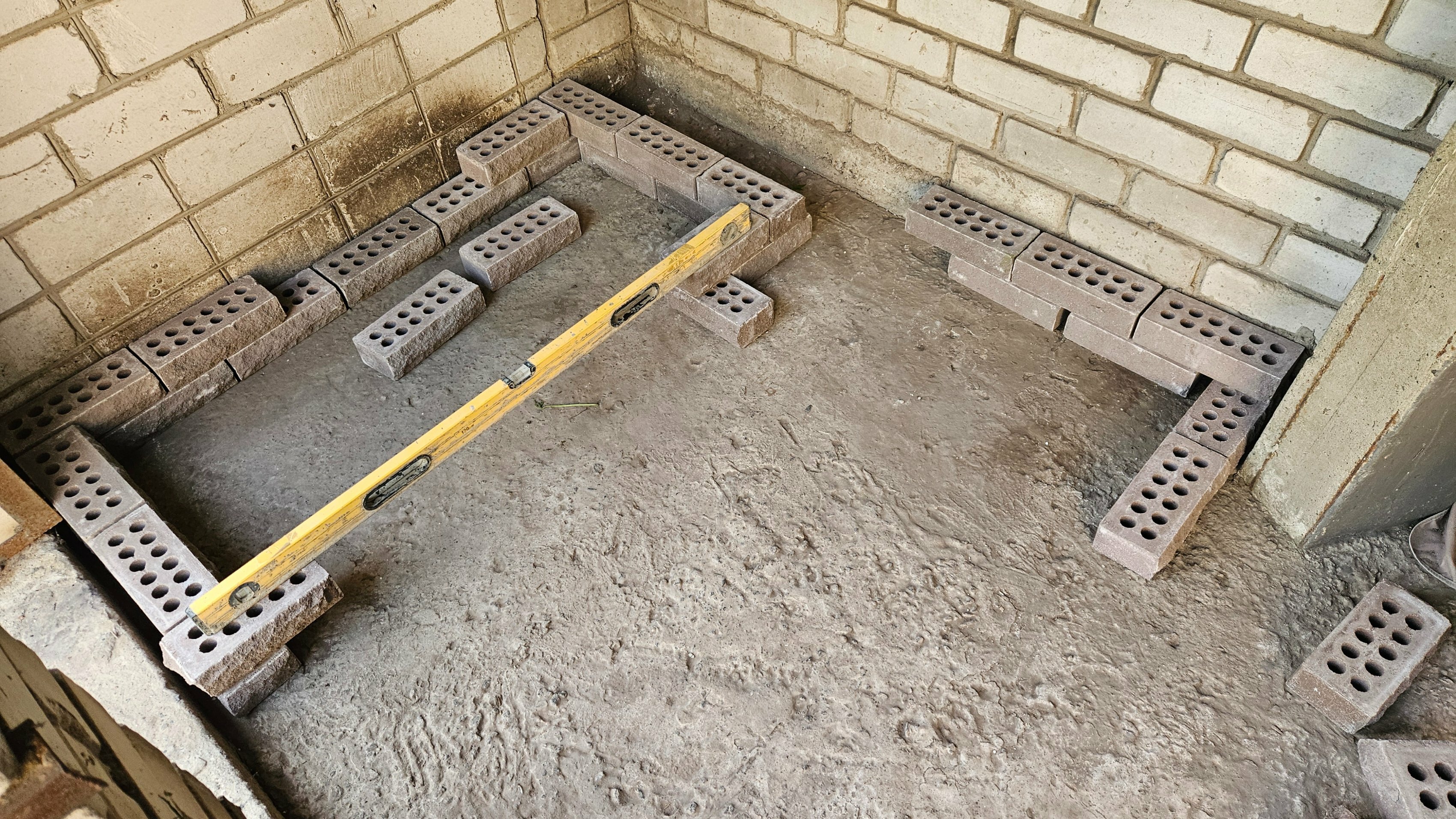

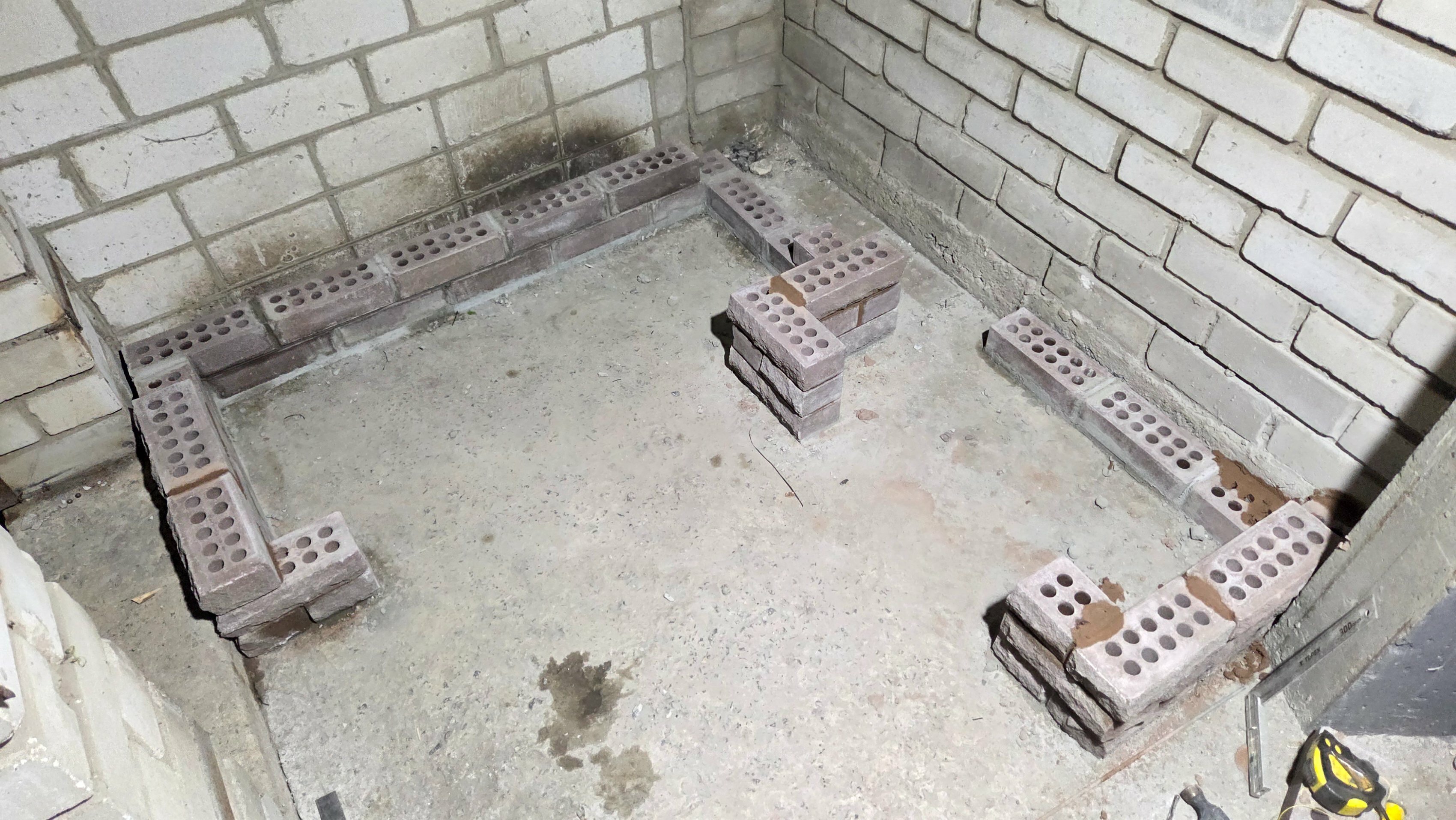

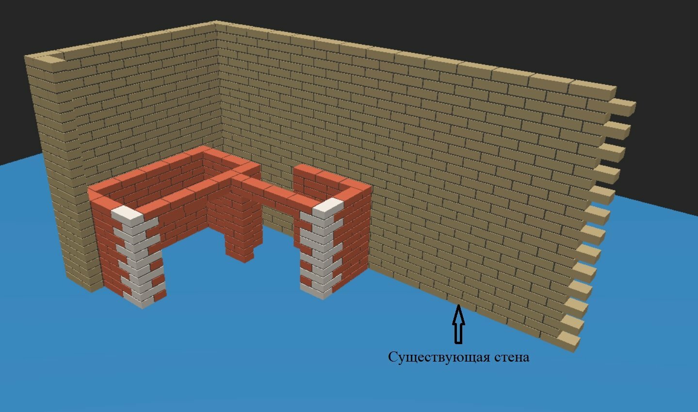

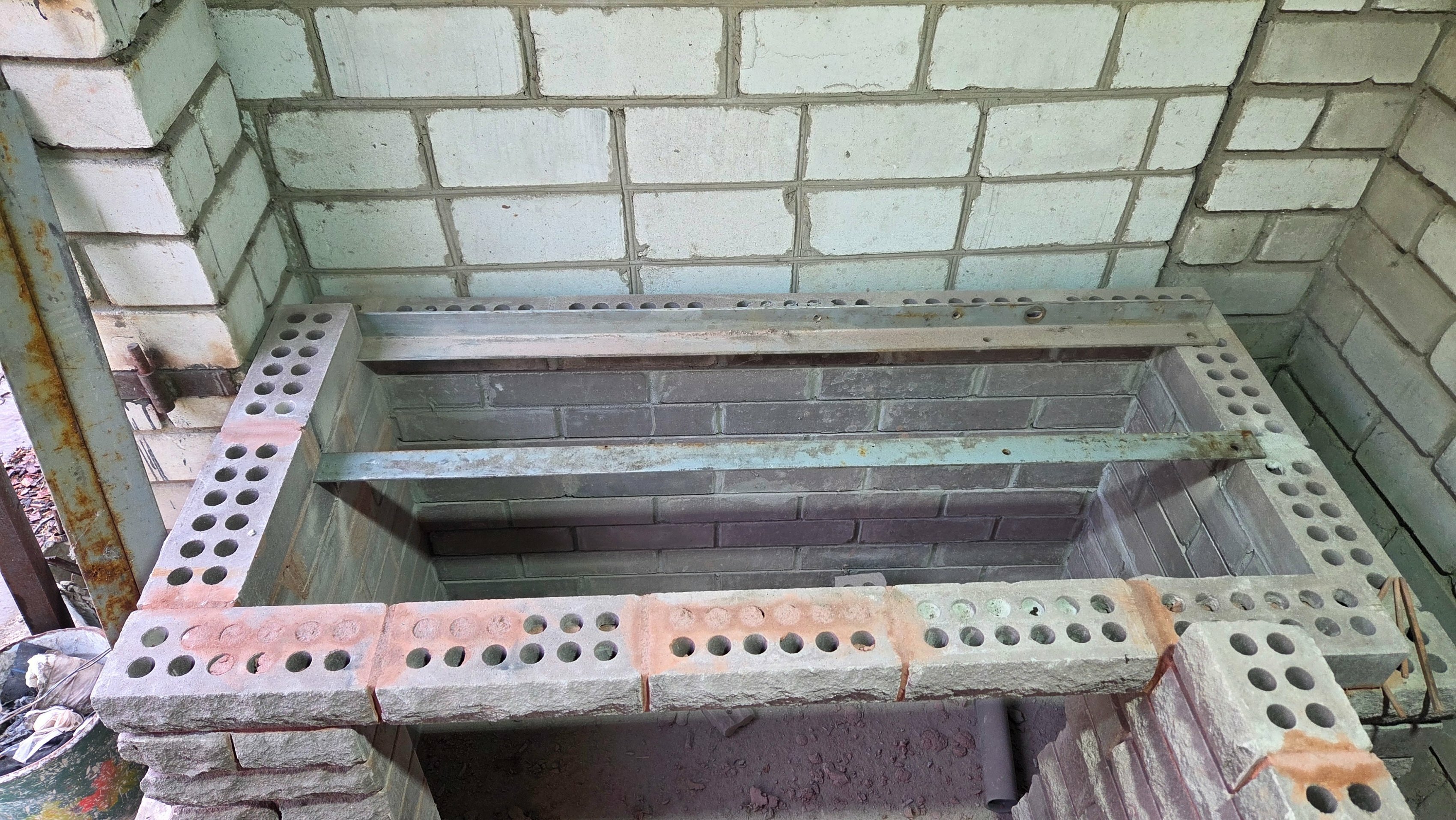

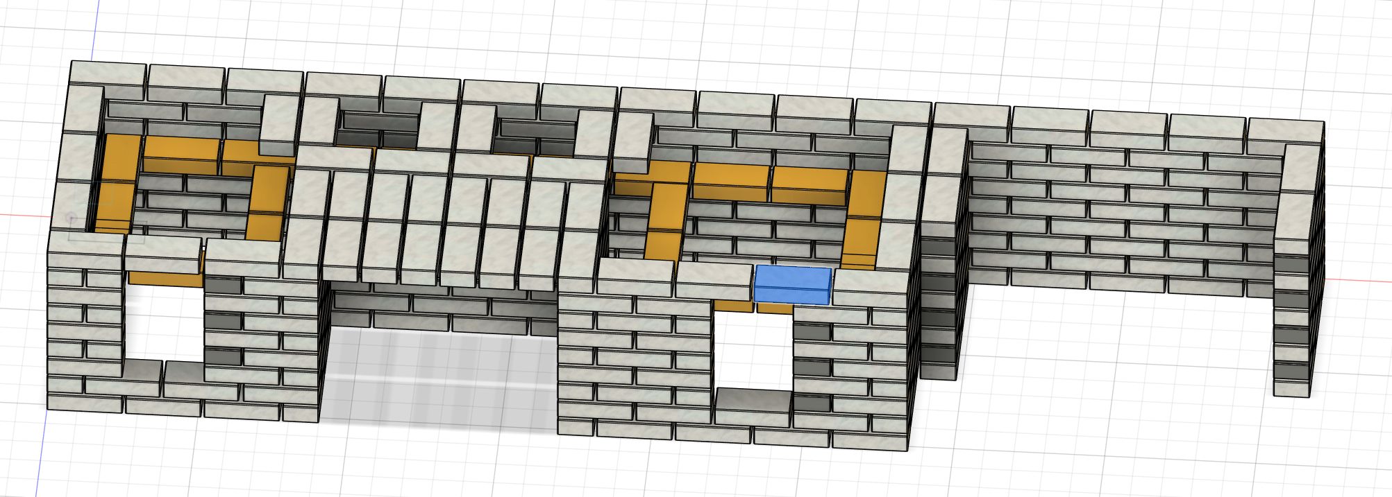

Petka_Dnepr Опубліковано: 20 червня 2025 Поділитись Опубліковано: 20 червня 2025 Добрый день. Разрешите освежить тему. Думаю лучше здесь, чем создавать новую. Спасибо автору за столь долгий и подробный процесс обучения форумчан. Начал сторительство мангала с рукомойником. Прошу критику и указание на ошибки, если таковые имеются. Ну ответы на вопросы тоже прошу. Итак, имеем вот такую хотелку (состоит из двух частей, верхняя и нижняя, так получилось, думаю все понятно и так): Посилання на коментар Поділитися на інших сайтах More sharing options...
Фрай Опубліковано: 20 червня 2025 Поділитись Опубліковано: 20 червня 2025 (змінено) Залишу дизайн мангалу на ваш розсуд, але де б він не був чи справа чи зліва на схемі все одно це буде незручно для вас. Занадто мало місця для мийки і робочого стола. Зважайте на те, що під час приготування вільно мають розміщатися шампури чи решітки, ємність з мʼясом, серветки, миски, прибори і тп. Зручна на мій погляд послідовність це мангал/робочий стіл/ мийка, з іншого боку мангала місце для шампурів, решіток, віял, міхів та інших приблуд. Змінено 20 червня 2025 користувачем Фрай 1 Посилання на коментар Поділитися на інших сайтах More sharing options...

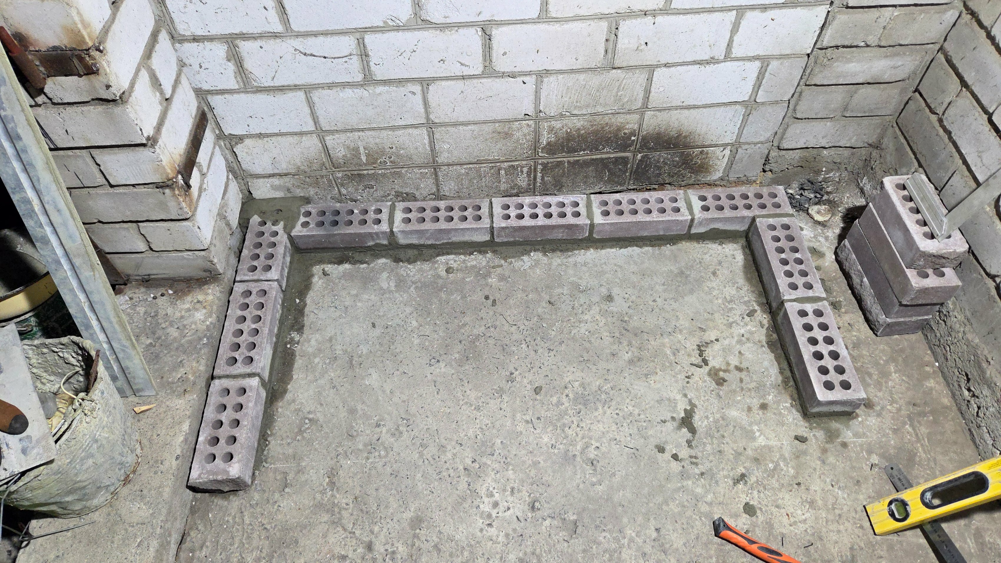

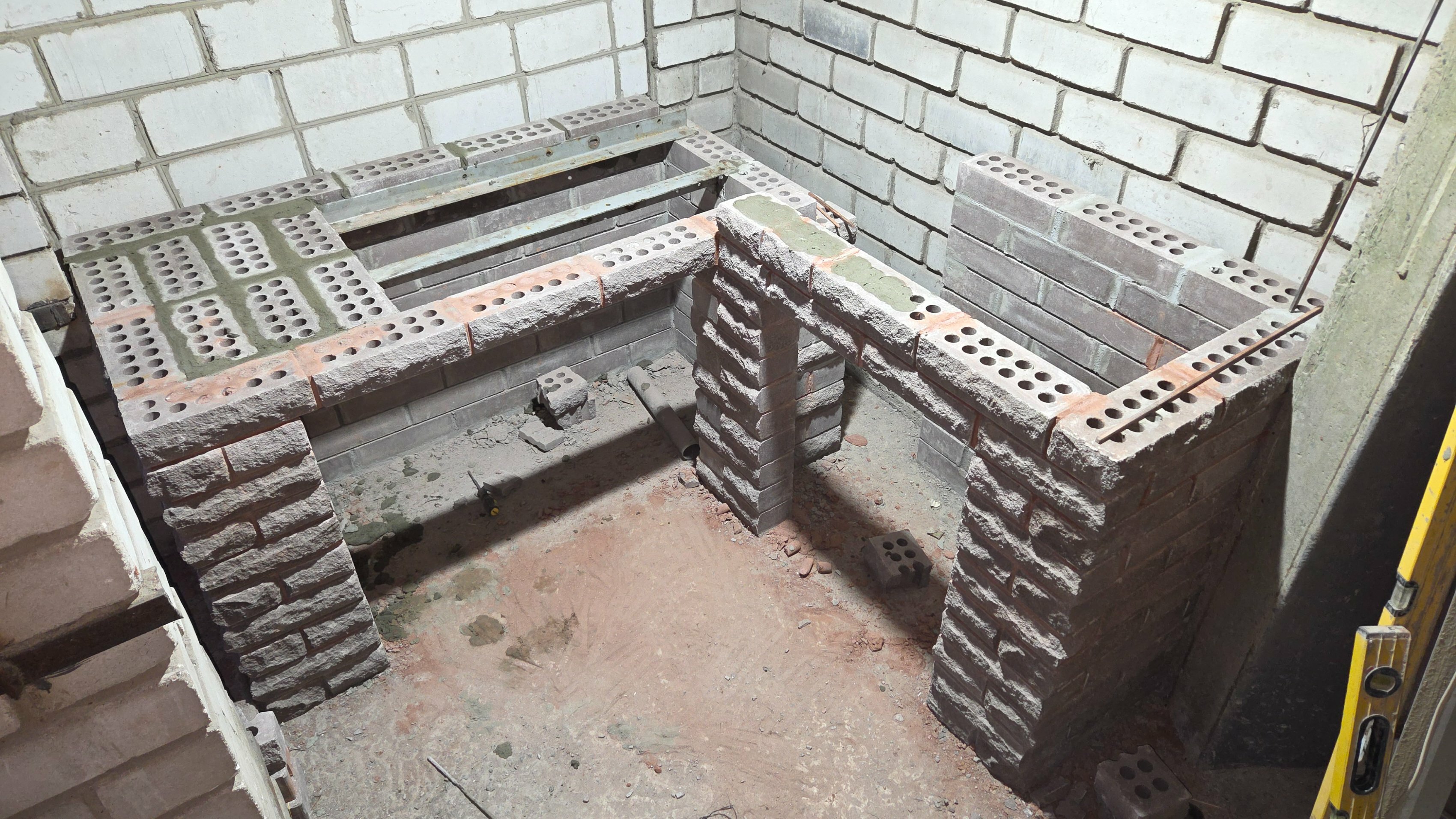

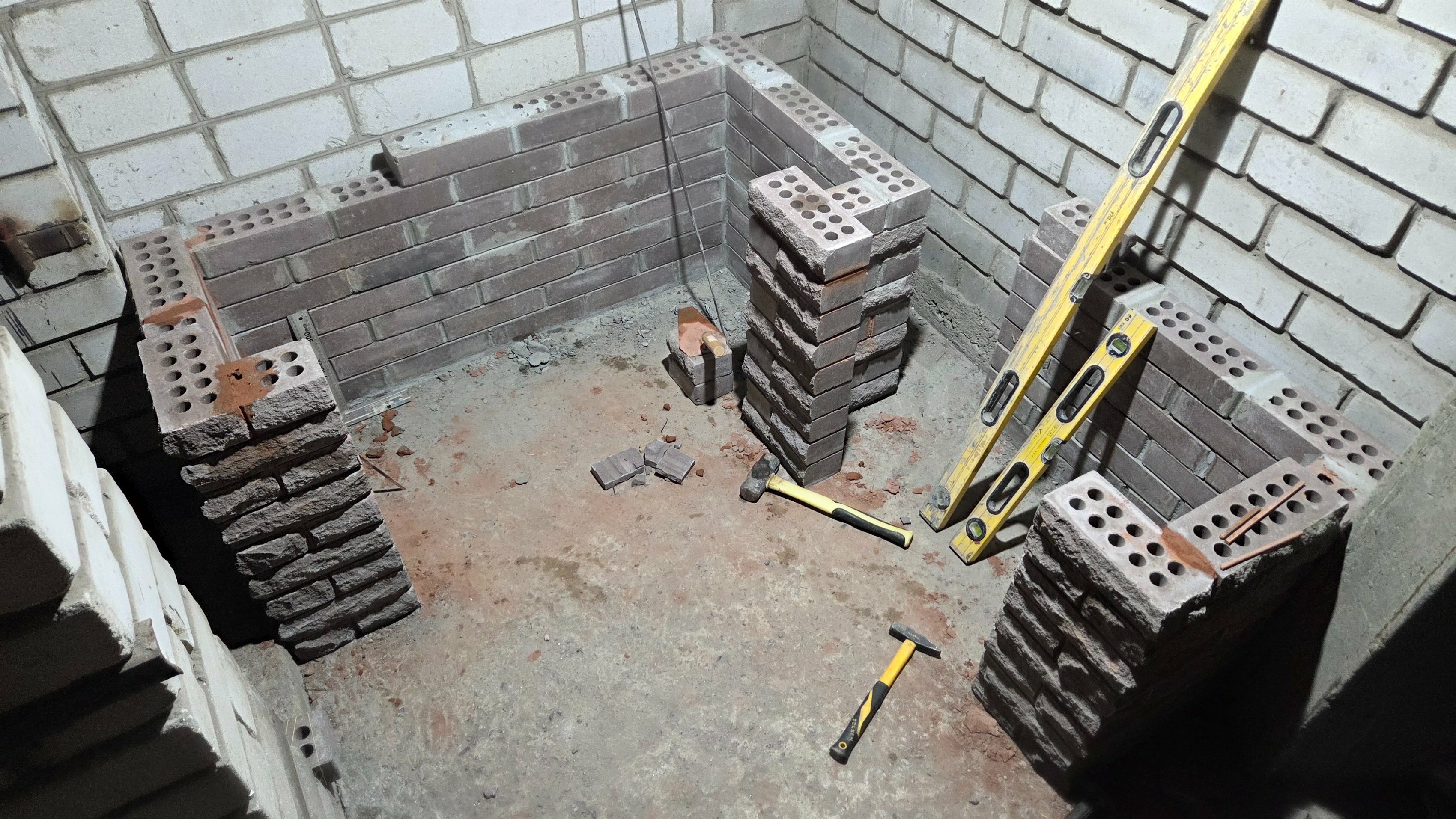

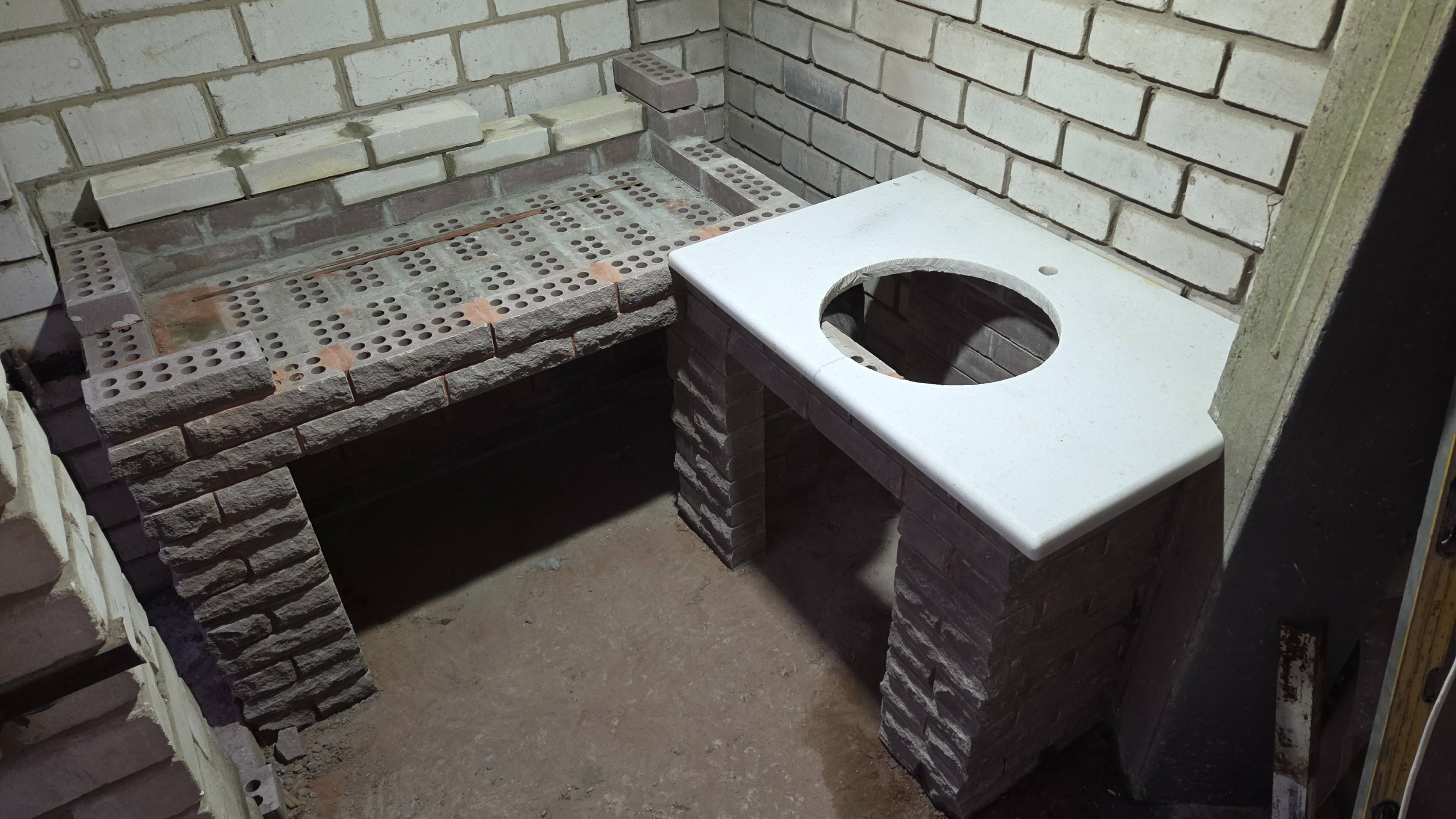

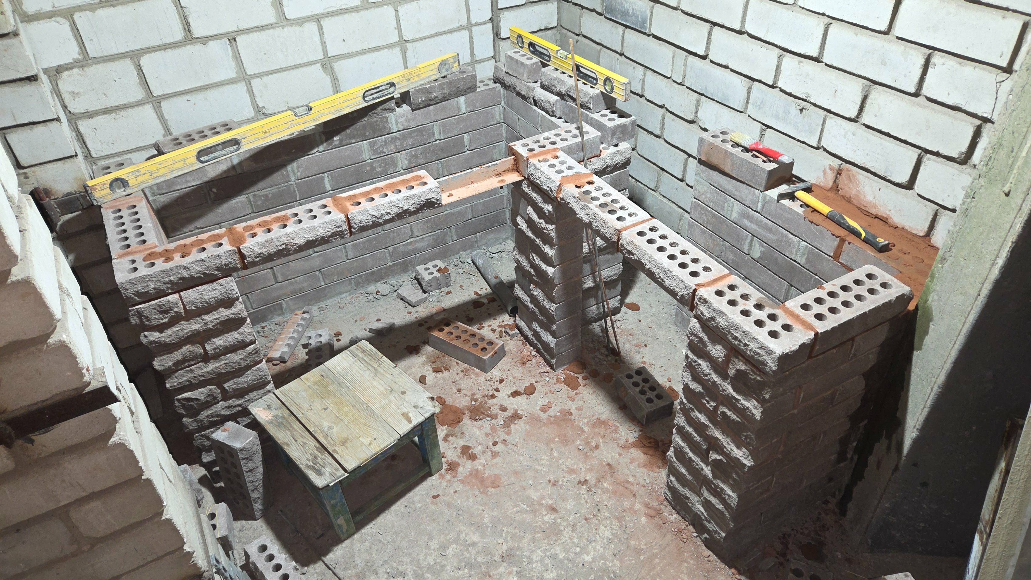

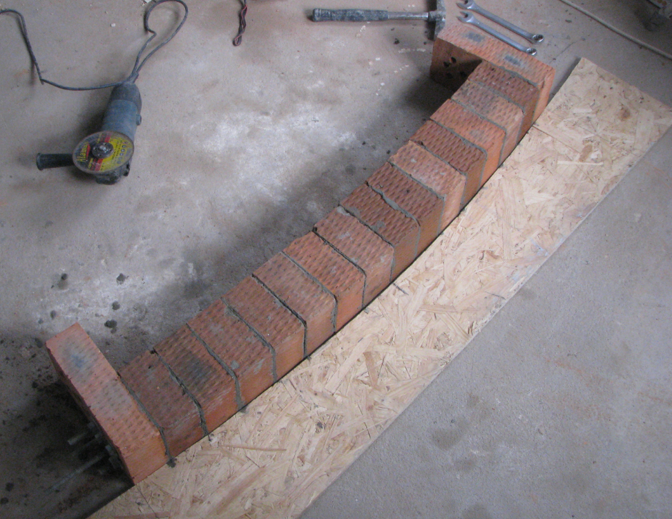

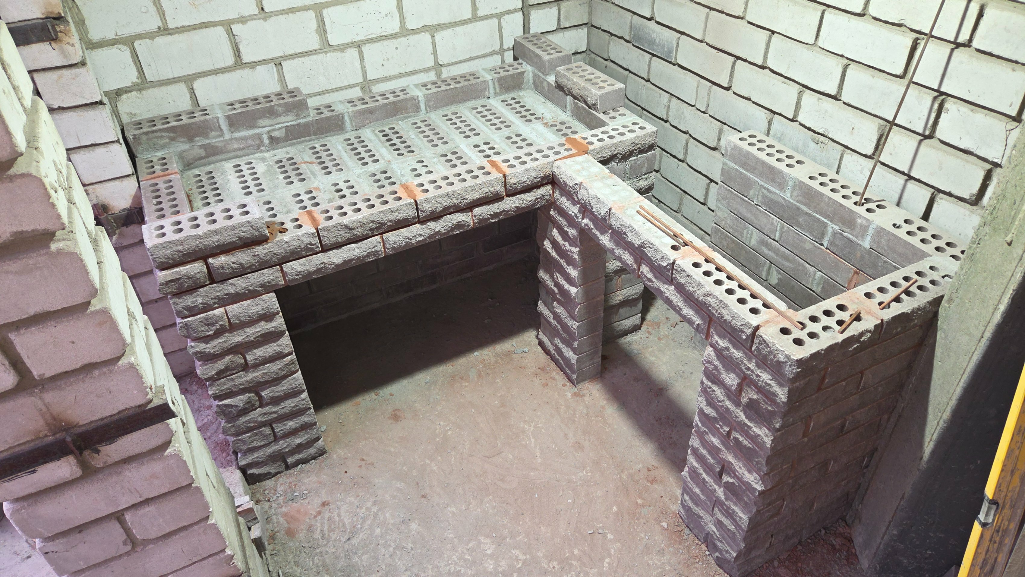

Petka_Dnepr Опубліковано: 20 червня 2025 Поділитись Опубліковано: 20 червня 2025 (змінено) Примеряем: Начинаем: Продолжаем: Поднимаем: Дошли до уголков: Перекрываем: Еще уголки: Опять перекрываем: Змінено 20 червня 2025 користувачем Petka_Dnepr Посилання на коментар Поділитися на інших сайтах More sharing options...
Petka_Dnepr Опубліковано: 20 червня 2025 Поділитись Опубліковано: 20 червня 2025 7 минут назад, Фрай сказал: Залишу дизайн мангалу на ваш розсуд, але де б він не був чи справа чи зліва на схемі все одно це буде незручно для вас. Занадто мало місця для мийки і робочого стола. Зважайте на те, що під час приготування вільно мають розміщатися шампури чи решітки, ємність з мʼясом, серветки, миски, прибори і тп. Зручна на мій погляд послідовність це мангал/робочий стіл/ мийка, з іншого боку мангала місце для шампурів, решіток, віял, міхів та інших приблуд. Дякую, все вірно. Але запізно 😁, процес пішов, як то кажуть. Стовб посеред майбутньої альтанки не дає розвернутись. Робочого стола як такого немає, є дві невеличких зони по боках мийки. Мраморна плита вже була в наявності, тому стояла задача якось її використати і вписатись в існуючий простір. Якось так. Посилання на коментар Поділитися на інших сайтах More sharing options...

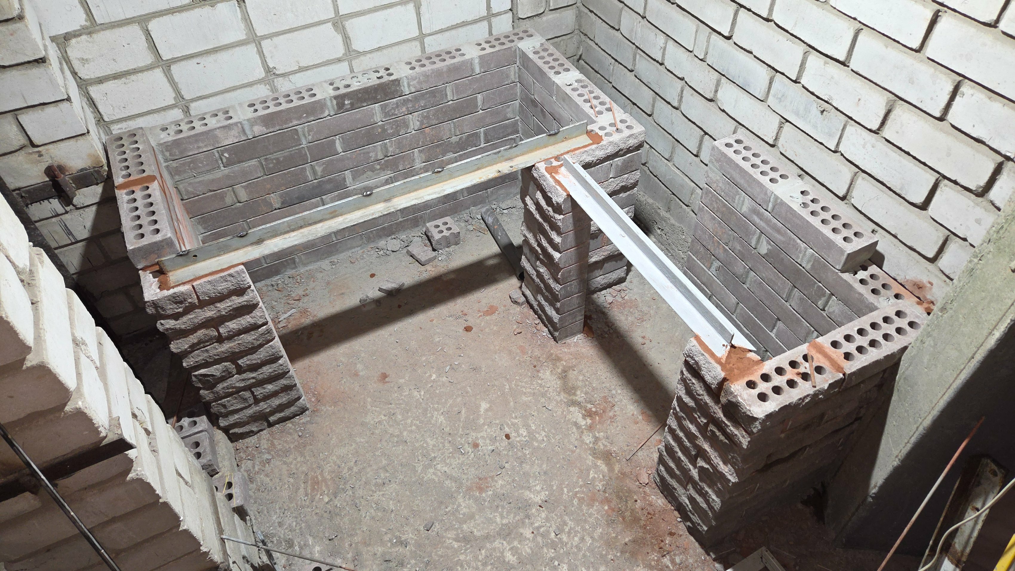

Petka_Dnepr Опубліковано: 20 червня 2025 Поділитись Опубліковано: 20 червня 2025 Сейчас имеем вот такой вид: Посилання на коментар Поділитися на інших сайтах More sharing options...
andrey_ka Опубліковано: 20 червня 2025 Поділитись Опубліковано: 20 червня 2025 31 хвилину тому, Petka_Dnepr сказав: Прошу критику Перемички не комільфо. Краще цеглу розвернути на ребро пропустити через неї шпильки і тільки тоді встановити. 1 Посилання на коментар Поділитися на інших сайтах More sharing options...

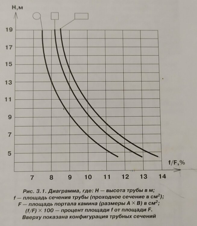

Petka_Dnepr Опубліковано: 20 червня 2025 Поділитись Опубліковано: 20 червня 2025 (змінено) Как и обещал, имею несколько вопросов: 1. Обязательно ли прокладывать базальтовый картон в зазор между шамотным кирпичем и облицовкой. Если зазор сделать 10 мм, то можно ли обойтись без картона? 2. Размер портала у меня получается где-то 890х500мм. Сужение начинается на 7-ом ряду после перекрытия портала. Плюс где-то 9 рядов уйдет что бы выйти на "шестерик". В силу того, что у меня потолок в беседке не высокий, закончить сужение до потолка не выйдет. Вопрос можно ли начать сужение раньше, например на 4-м ряду после перекрытия портала? Какой минимум должна быть высота после перекрытия портала в моем случае? 3. Какой высоты делать дымоход. Достаточно ли будет 1,5 м если считать от окончания дымосборника? 4. В теме здесь встречал, что объем дымосборника должен быть 100-120 % от объема топки. А как считать размер дымосборника, на каком ряду он начинается? Сразу после перекрытия портала или там где начинается сужение? И, соответственно, где заканчивается, там где начинается сам дымоход? Змінено 20 червня 2025 користувачем Petka_Dnepr Посилання на коментар Поділитися на інших сайтах More sharing options...
Petka_Dnepr Опубліковано: 20 червня 2025 Поділитись Опубліковано: 20 червня 2025 21 минуту назад, andrey_ka сказал: Перемички не комільфо. Краще цеглу розвернути на ребро пропустити через неї шпильки і тільки тоді встановити. Та воно може і так, але у мене і так швидкість кладки така собі. Якщо ще з такими перемичками заморочусь, то до кінця літа не добудую. А хотілось би. Багато хто робить перемички з уголків, гадаю буде працювати такий варіант. Посилання на коментар Поділитися на інших сайтах More sharing options...

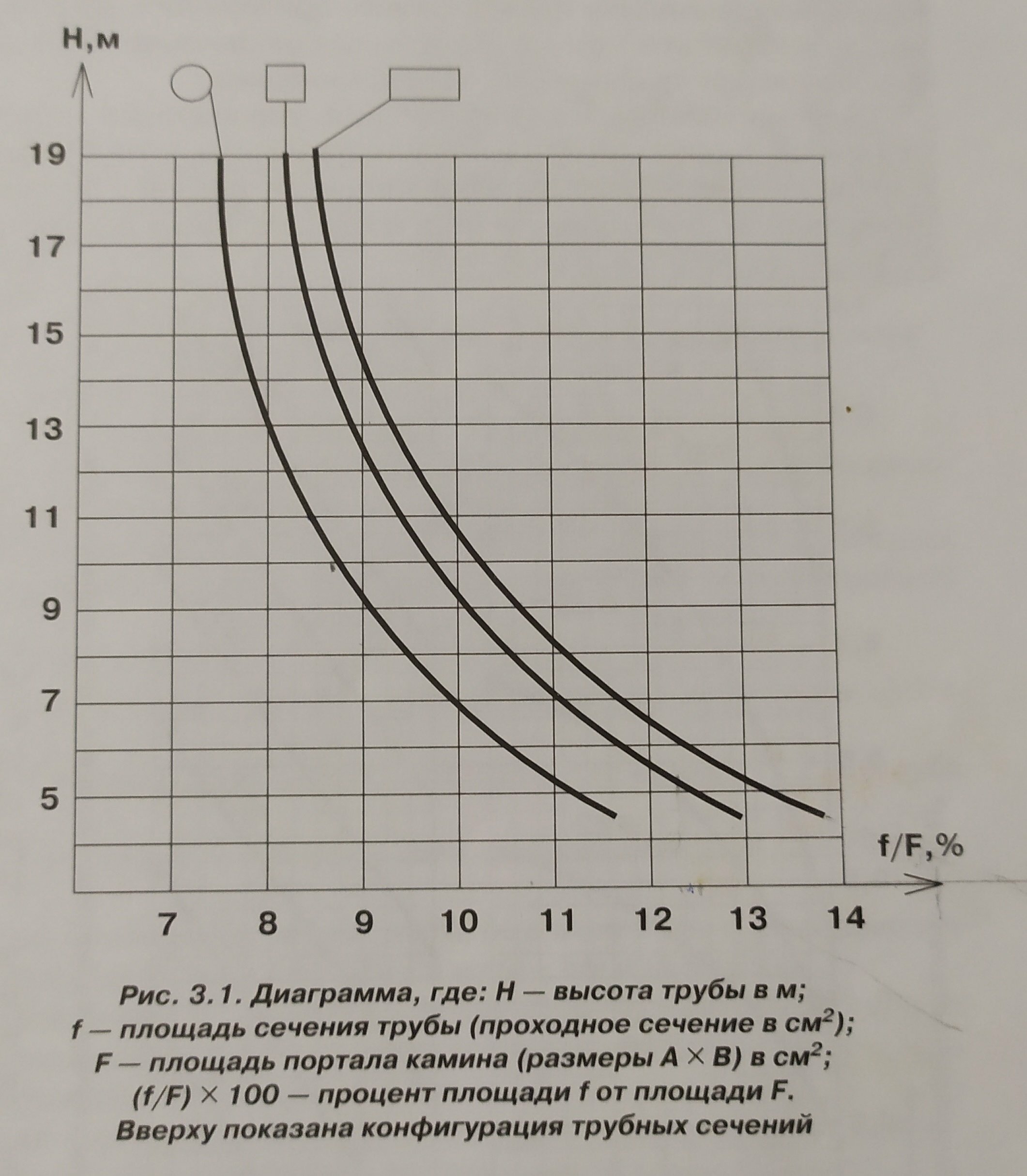

Petka_Dnepr Опубліковано: 20 червня 2025 Поділитись Опубліковано: 20 червня 2025 2 часа назад, andrey_ka сказал: Висота димохода , це розрахункова величина , залежить від площі портала (отвір в який ви пхаєте дрова) і внутрішнього перерізу димохода. Так, бачив цей графік. У мене виходить 14%, труба квадратна. І як розуміти? Графік не доходить. Якщо його візуально протягнути до 14, то виходить десь 2 метри? Так? Посилання на коментар Поділитися на інших сайтах More sharing options...
andrey_ka Опубліковано: 20 червня 2025 Поділитись Опубліковано: 20 червня 2025 1 година тому, Petka_Dnepr сказав: Якщо його візуально протягнути до 14, то виходить десь 2 метри? Так? Ні. На 14% буде приблизно 3,3м. На діаграмі : одна поділка висоти дорівнює 1м. Але як у вас вийшло 14% ? Внутрішній переріз димоходу зі стандартних шести цеглин (25см) = 676см² ПС.. Димоходи викладаються з шириною шва 5мм. Тобто , димохід зі стандартних шести цеглин = 26х26см. ПСС.. Ефективна висота димоходу рахується від перекриття порталу і до оголовка. 1 Посилання на коментар Поділитися на інших сайтах More sharing options...
Petka_Dnepr Опубліковано: 21 червня 2025 Поділитись Опубліковано: 21 червня 2025 (змінено) 13 часов назад, andrey_ka сказал: Ні. На 14% буде приблизно 3,3м. На діаграмі : одна поділка висоти дорівнює 1м. Але як у вас вийшло 14% ? Внутрішній переріз димоходу зі стандартних шести цеглин (25см) = 676см² ПС.. Димоходи викладаються з шириною шва 5мм. Тобто , димохід зі стандартних шести цеглин = 26х26см. ПСС.. Ефективна висота димоходу рахується від перекриття порталу і до оголовка. Переріз димоходу рахував 25х25=625 см2 Площа порталу 89х50=4450 см2 Маємо: (625/4450)*100=14% Якщо рахувати димоход 26х26, то взагалі 15% виходить. Чи Ви це і маєте на увазі, що якщо 15%, то можна трохи менше трубу робити? Змінено 21 червня 2025 користувачем Petka_Dnepr Посилання на коментар Поділитися на інших сайтах More sharing options...
andrey_ka Опубліковано: 21 червня 2025 Поділитись Опубліковано: 21 червня 2025 56 хвилин тому, Petka_Dnepr сказав: Чи Ви це і маєте на увазі, що якщо 15%, то можна трохи менше трубу робити? Іменно так , треба правильно рахувати. Ніби фігня , а вже трубу треба на метр більшу/чи меншу. 1 Посилання на коментар Поділитися на інших сайтах More sharing options...

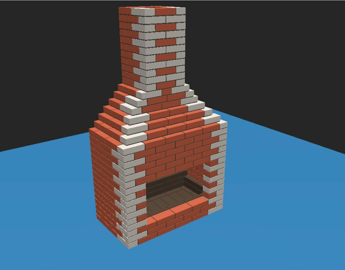

k-master Опубліковано: 4 години тому Поділитись Опубліковано: 4 години тому Намагаюсь побудувати мангал з коптильнею. Поки я його малюю щоб зрозуміти скільки хоч орієнтовно цегли треба. Хтось може підказати який мінімальний перетин повинен бути для транспортування диму від топки до коптильні для холодного режима? Той прохід можна робити з звичайної цегли чи треба шамотна? І яку цеглу (виробник) брати для фасаду бо іноді проходиш біля парканів, а від цегли на стовпах фасад відпадає, щоб такого не було. Поки намальовано якось так, ліворуч повинна бути коптильня, праворуч печка для казана. Посилання на коментар Поділитися на інших сайтах More sharing options...
