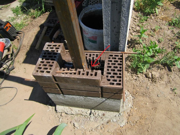

Поехали дальше, приехал кирпичик на фасадный забор, ручки начали чесаться попробовать поработать с клинкерным кирпичем :D. Так как у меня по задуманному есть отдельностоящий столбик и потом промежуток на ворота то я решил на нем поэкспериментировать, выкопал яму под фундамент глубиной 90 см, скрутил опалубку, сварил корпус с арматуры и трехметровой трубы 60/60, ну и залил бетоном:

Потом прикупил прут 8/8мм для струбцины, нарезал на нужные мне размеры, сетку штукатурну для связки, болгаркой порезал кирпич на пополам, оказалось что кирпич резать быстро и легко, замесил раствор и начал:
на втором ряду сразу сделал закладную под ворота
в раствор добавил немножко пигмента коричневого что бы шов был чуть коричневого оттенка
5 рядов коричневого и потом пошел белый кирпич
после 4-5 рядов средину закидываю обычным раствором
задняя часть у евротона без надписей, чем в данной кладке лучше чем у керамеи (надпись на задней стороне кирпича), и в принципе получается не плохо
в итоге работа долгая, почти два дня, но результатом доволен:
швы подчищал подручными средствами

Не без этого :o, первое, это забыл сделать гидроизоляцию между столбом и фундаментом, второе - даже не думал о высолах, а на следующий день как закончил пошел дождь и появились высолы, почитав инет и посмотрел видео понял что наверное не нужно было добавлять в раствор пластификатор, а лучше жидкое мыло-шампунь, и третье - раствор максимум гуще и минимум воды.
высолы вроде не серьезные, стираются легко
гидрофобами решил пока не обрабатывать, услышал совет что лучше пусть перезимует

Имхо армировочная сетка жидковата...
Имхо - более чем достаточно. :)
Можно и из 10-ки сетку кинуть, но смысла нет никакого. Это же легкий столбик. Если силам природы будет необходимо "порвать" этот столбик, то сетка, что из 1,5мм, что из 10мм, останется целой и невредимой. Ибо в столбике, она укрепляет не столько кладку в целом, сколько кладочный шов.
Если порвет, то кирпич будет отдельно, а швы с сеткой тоже отдельно, от кирпича )))
