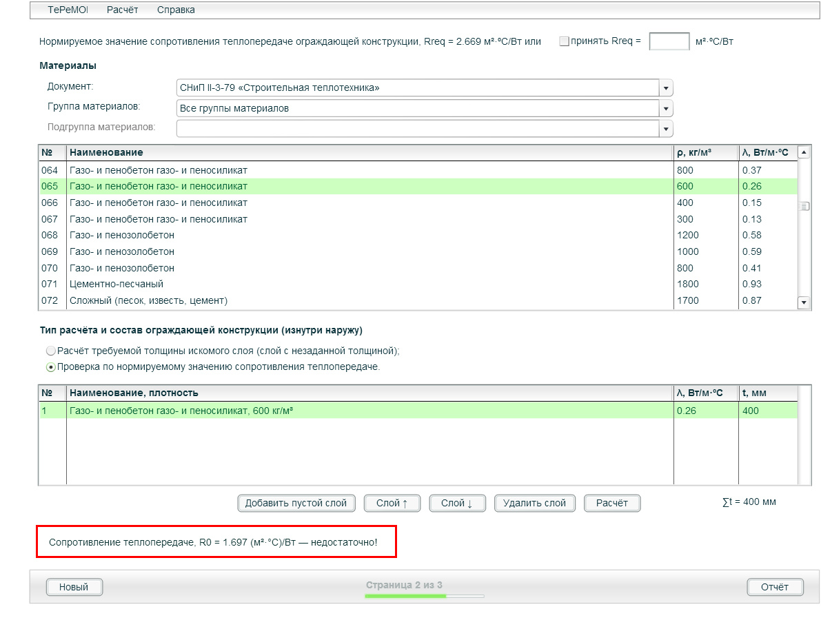

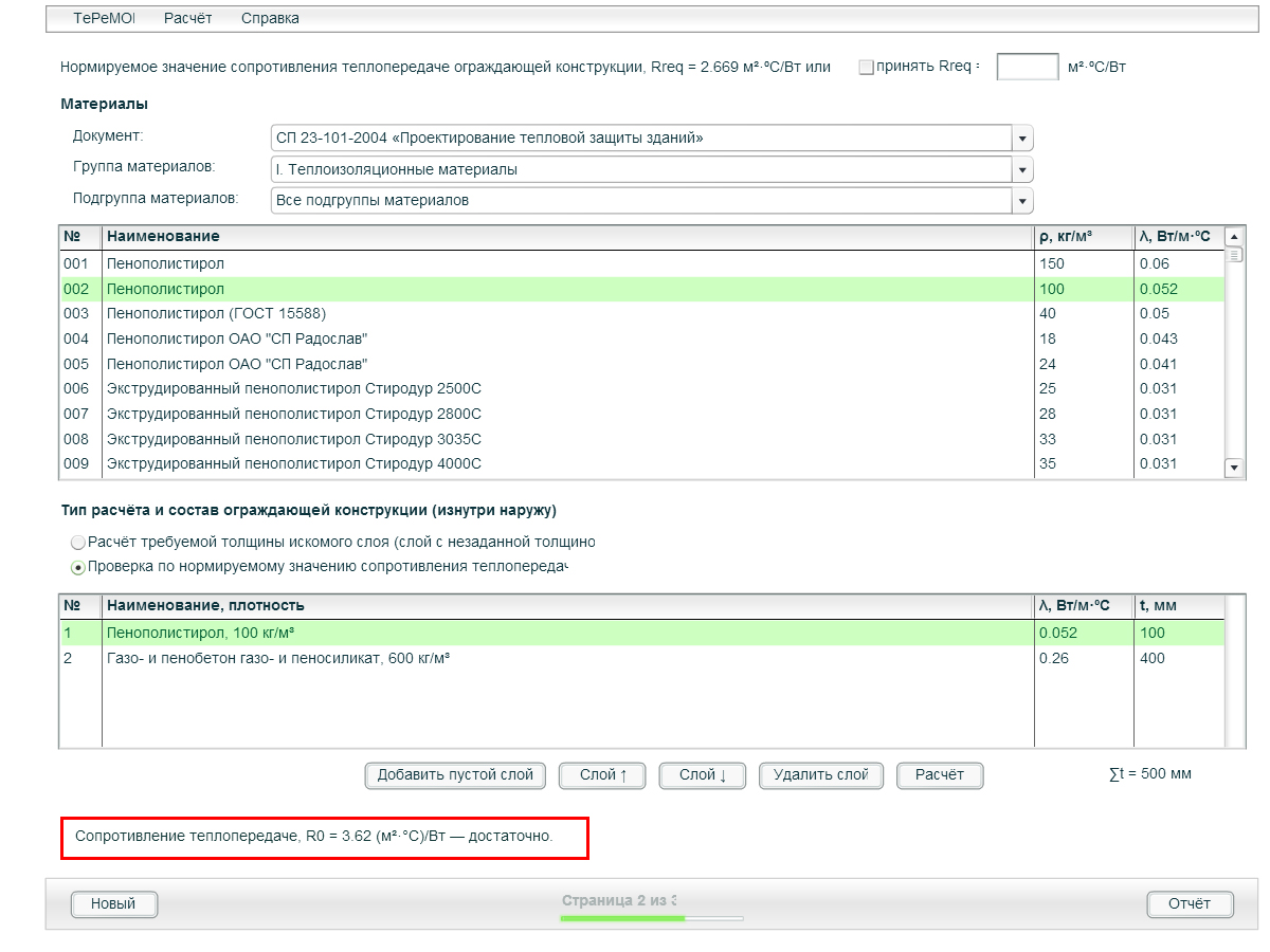

ИМХО нужен, ну не проходит он по теплорасчету хоть тресни, а экономить на отоплении хочется

Есть много програмок по теплорасчету, во одна он-лайн dmitriy.chiginskiy.ru/teremok/online/
а вот результат (брал упрощенный пирог без штукатурок, но немаловажно брать в расчет НЕ СУХОЕ, которое заявляют производители а с ВЛАЖНОСТЬЮ 50-60%, т.е. реальное):
1. газоблок 400 с утеплением
2 газоблок без утепления
[ATTACH]291559[/ATTACH]
[ATTACH]291560[/ATTACH]
Вы брали для расчета газобетон с плотностью 600 кг/м.куб. Попробуйте посчитать с плотностью 400 кг/м.куб (один из самых распространенных материалов) и все у вас получится без утепления.
