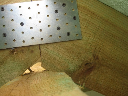

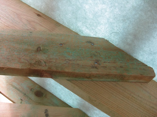

Закончили стропильную систему под металлочерепицу.
Сегодня внимательно осмотрели все узлы, и возникли некоторые сомнения в необходимости усиления.
Попрошу специалистов высказать свое мнение.
Фото прилагаю
Спасибо

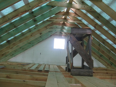

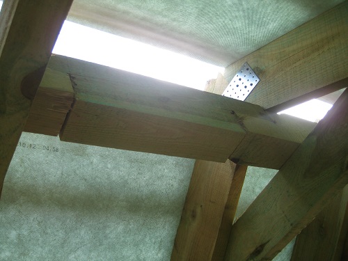

Что смущает: изначально не было конькового прогона (150 на 100), не совсем понимаю его функцию в данном случае. Он не консольно закреплен, а просто упирается в стены (фронтоны) термодома. Длина 9,50. Возможно нужны стойки? Внутренняя несущая смещена от центра на 70 см

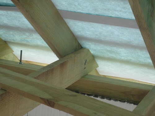

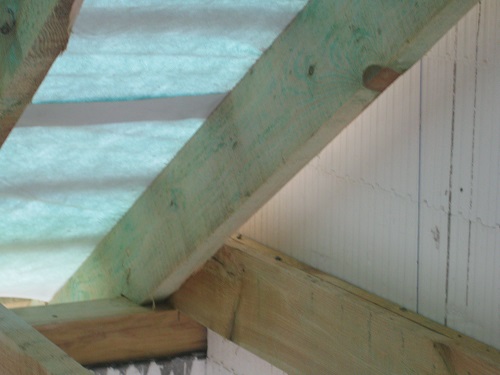

Крепление стопил к мауэрлату - не маловато ли гвоздей? Стоит ли добавить ветровую скобу? Выполняет ли в таком крепление балки перекрытия функцию нижней затяжки (т.е. идея была в затяжка сверху затяжка снизу дабы крыша под весом снега не разъехалась - висячая)
Нужны ли подпорки под стропила? Сторопила длинной около 5 метров 200 на 50 сечение дабы не прогнулись зимой
И собсно фронтонный свес - 60 см (правда утеплитель еще будет 5 см)
Может стоить добавить планочку, чтоб не погнуло под снегом?
Буду очень благодарна за конструктив
качество сборки на 3-
крепеж на 2
нагрузки нужно считать. есть сомнения
а если конкретнее: что с крепежем не так? и качеством сборки...
Конкретно интересовала зачем коньковый прогон
Было посчитано без него, и без верхней затяжки изначально, но с подпорками под стропила (высотой 1,50). Все проходило с хорошим запасом

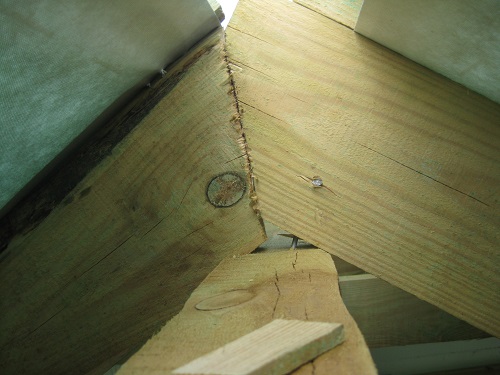

1 затяжка с одной стороны не гут. тут нужен обхат и крепление болтами
2 фосфатированые ГК шурупики не подходят и их мало
3. зарубки колхозные
4. зачем прогон - вопрос автору изделия

Вероятно, мадам имеет сомнения по поводу несущей способности конькового прогона 150х100 длинной 9,5 метров, не опертого на фронтоны, без дополнительных подпорок. Я так понял.

1.Извините, а что есть обхват?
2. Шурупики в каком месте? Пластины? А чем тогда?
3 А можно пример "как надо"?
4. Вот с прогоном тоже вопрос...он же на стены не упирается никак..не прогнет ли его (сечение маловато). У меня, к сожалению, не хватает знаний понять для чего он, но подобные конструкции видела у форумчан (только тут он опирается на стены дома, а тут - зажат между затяжкой и стропилами просто)
не в этой схеме
странное решение
покажите не колхозные:)
полностью солидарен, особенно повеселило стыковка :)
а в целом стоять будет :))

tarakashka, привашем пролете и схеме стропилки, прогон бестолковая вещь и тем более сделан не правильно

какие сечения и шаг стропил, угол кровли
Добавлено через 32 секунды
шаг - 70 см
угол - 34
сечение стропил и балок перекрытия 200 на 50

Я считала балки по программе стропила/xls так и заказывала дерево
Но в моей схеме не было верхнего ригеля, но были подпорки под стропила высотой 1,50 (1,50 от соединения стропилы с мауэрлатом)
И очень волнует соединения стропилы к мауэрлату: не поменяла ли он схему распорной на безраспорную?
Планировалась что будет типо затянутая снизу балками перекрытия арка- балки типо на дадут крыше разъехаться
Но в соединениях - плаваю, несмотря на литературу...
Прогон этот сам по себе безвредный? Раз уже есть...
Вообщем, плизочки присоветуйте- нужно ли что отнять-добавить или и "так сойдет"? Спасибище
Добавлено через 2 минуты
Т.е. выполняет ли сейчас балки перекрытия функцию затяжки, как и планировалось? Бо одно затяжки сверху явно малова то...
И по карнизикам просветите плз...Не слабоват?

Судя по нижнему узлу опирания стропильной ноги (без зуба в мауэрлат), здесь выбрана безраспорная схема. Почему же, в данном случае коньковый прогон не нужен? На нем, по идее все и держится. Вряд ли можно принимать всерьез нижнюю затяжку, закрепленную на одном гвозде.
потому что здесь висячая схема стропил, а брусок пролетом 10 м подвешенный за счет схватки под ним, роль опоры не выполняет

потому чно сдесь висячая схема стропил, а брусок пролетом 10 м подвешеный за счет сватки под ним, роль опоры не выполняет
те брусок по сути для удобства "собирания" стропил?
Негатива он не несет?
Подпорки под стропила нужны?

я бы поставил под прогон, да и схема перенапряжена, но могу ошибаться, мало инфы, все больше на догадках
ой..а какая инфа нужна, что б навскидку посоветовать? просто если что то подправить - только сейчас. потом металл накроется и все:(
а зачем подпорка под прогон если он своей функции вообще не выполняет? я что то совсем запуталась..

я считал на 9,5)))), а так нормальная стропилка. усилить узлы примыкания стропил и чердачного перекрытия и все будет хорошо.

У этого прогона, в конкретной стропилке, несущая способность стремится к бесконечности. :)
Ибо нагрузка на него стримится к нулю:D

ну вот потому и интересно было: зачем он нужен. А если уж есть не подкрепить ли его 4 брусами этак 150 на 150
Стоять будет - отлично, в принципе не было повода сомневаться в компетентности крышников. Но я еще так перестраховщица: а не будет ли "играть" под нагрузками, что в результате приведет к течи или еще какой напасти?:)
А есть куда опирать? :) Тогда у вас получится наслонная стропилка. И все станет совсем иначе. Но в лучшую сторону ;)
Только перед опиранием, посчитайте реакцию опор, и ... короче, выдержит ли то, на что вы их будете опирать?
Добавлено через 33 секунды
Будет! Еще как будет ;)
