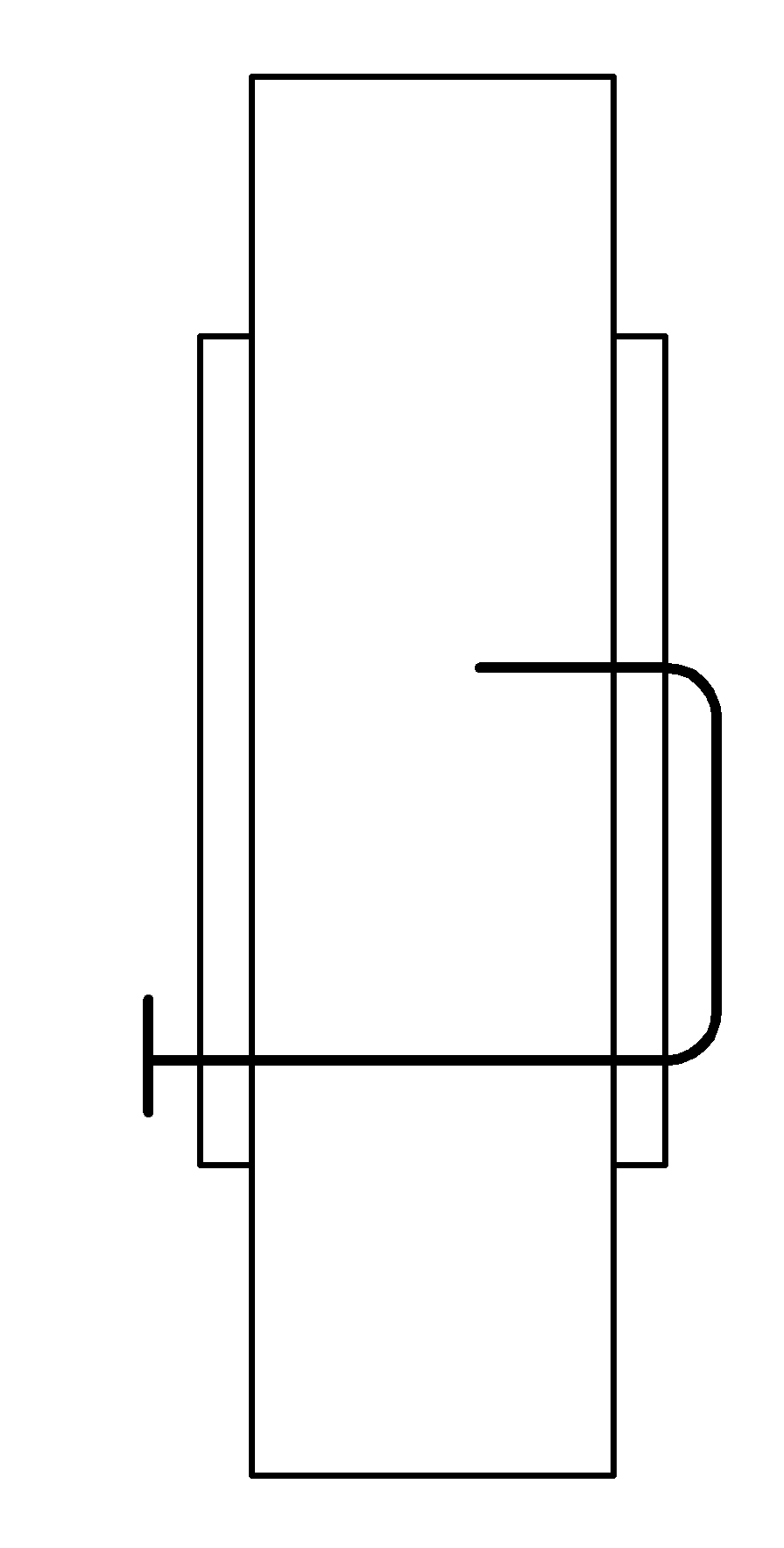

Оцените стропильную систему

Единственная штука в которой я разбираюсь - это сопромат. То есть в конструкциях кровли не разбираюсь. Попробуем по сопромату. Для начала определим какие силы, возможно воздействуют на кровлю.
1. Сила ветра с фронтона или тыла. Если принять что сила ветра большая, то эта сила давит на фронтон и как бы сдавливает конструкцию. Что этой силе противостоит? Как не странно противостоят доски прибитые на стропила снаружи. Не удивлюсь если доски прибиты одним - двумя гвоздями. Еще сопротивляются гвозди и шурупы прикрепляющие стропила к коньку и низу конструкции.
Вывод - если такую конструкцию расшатать туда - сюда ветрами, то конструкция начнет люфтить.
2. Сила действующая с боку. Тот же ветер. Если хорошо давануть с одного бока, то вполне возможно, что стропило нагнется к другому боку и на этом другом боку стропило, из за колхозной конструкции, просто соскочит. Фактически крепления к коньку можно сказать вообще не препятствуют раздвиганию стропил, перегородка тоже высоко, стропило при такой нагрузке стремиться стать вертолетом в области низа конструкции и опять выскакивает из зарубок. Крепление стропила внизу недостаточное.
3. Сила действующая сверху. Допустим десять тонн льда. Стропила разлезутся в разные стороны.
По первому пункту я бы сделал досками поперек стропил обрешетку изнутри и очень жестко, не этими черными шурупиками, а есть мощные, специалиные.
По второму пункту надо что то, что стягивало бы те бревна на которые крепятся стропила, еще лучше с предварительным напряжением - трос с резьбовой стяжкой и не один. Стропила к этому бревну сделал бы металлической полосой в обхват.
Перемычку опустил бы ниже и закрепил бы намертво, было бы замечательно, если бы перемычка была связана с тем бревном на которое крепятся внизу стропила.
Поразительно малое количество крепежа, просто ерундовое, особенно эти черные шурупы. Они очень хрупкие.
Я бы советовал укреплять конструкцию, такое впечатление, что строители все прихватили и все.

Я писала выше, что помещение чердака будет эксплуатируемое, поэтому делать затяжку ниже - ходить ползком
Спасибо за рекомендации, но по сути я поняла следующее: дерево много не бывает, укреплять можно до посинения и от всех возможных сил природы, перестраховываться тоже можно до бесконечности
При этом поражает, как стоят деревенские крыши сделанные надцать лет назад самыми простыми способами, без знаний сопромата...
Вообщем, буду усиливать крепеж стропила-нижняя затяжка, может чуток сверху еще добью, ветровые. все.

Вы не пугайтесь. Вот смотрите - одна из самых крепких конструкций вообще это треугольник. То есть крыша выбрана правильно:D. Идем дальше - треугольник у вас собран из хороших и крепких брусков и это тоже радует. И ваше нежелание городить еще что то правильно и оправданно. Но крепление этих составных частей треугольника никуда не годится. Это единственное слабое место. И это наглядно видно из фото. Там один гвоздь, там три - четыре шурупа. Гвоздь, если он виден вообще практически ничего не держит, он легко гнется и легко вытягивается. Черные шурупы проверьте так - закрутите его наполовину, качните его слегка плоскогубцами и он тут же сломается.
Тут вам советовали - гвоздь загибать с другой стороны, на болты сажать, что вообще отлично. Но есть еще один способ и он проще чем болтами - есть специальные, диаметром около сантиметра, шурупы для дерева разной длинны, головка у них как у болта.
В общем у вас все правильно, кроме крепежа, особенно внизу.
1а. В дополнение сказанного: ни по фото, ни в постах не вспоминается об угловых упорных раскосах стропильной части. Или я чего-то не догоняю?
фух, ну про крепеж я то поняла, это совсем не проблема - конечно докрепим:)
Правда, на фото не видно, но в системе стропило-затяжка, гвозди реально загнуты, а не просто вбиты. Не думаю, что их так легко разломать
Болты чуть смущает, что все так потолще и могут ослабить несущую способность дерева, а вот шурупы по дереву - обязательно гляну
С шурупами тоже ясно - обязательно докручу
