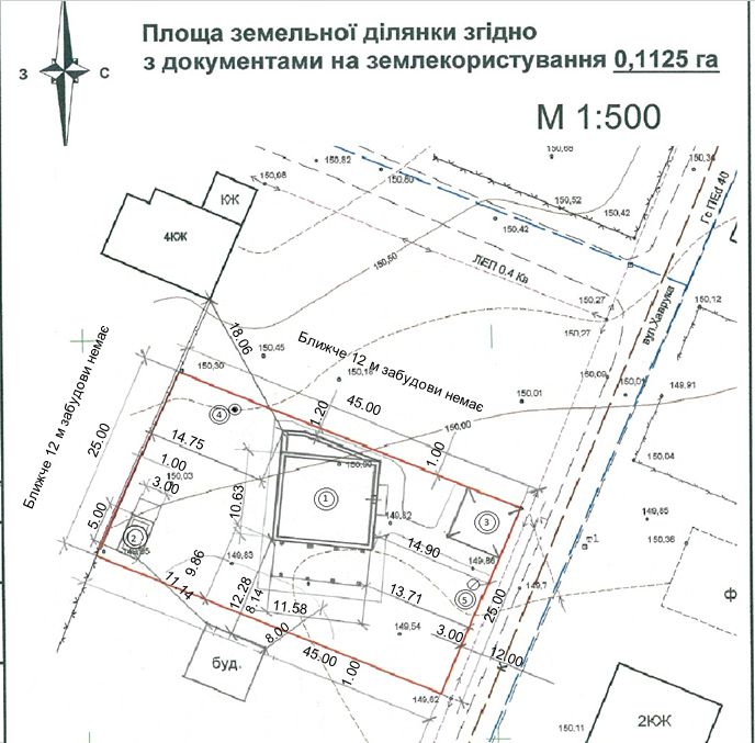

Для того, щоб будинок «правильно» сприймав сонце, було прийнято рішення його розвернути для правильної орієнтації по сторонах світу, при цьому його сторони не будуть паралельні межам ділянки. Т.я. з таким розташуванням з’являється трикутна площа, що не буде використовуватись, вирішили зайняти її холодною коморою. Загальний план розташування (з буд паспорта):

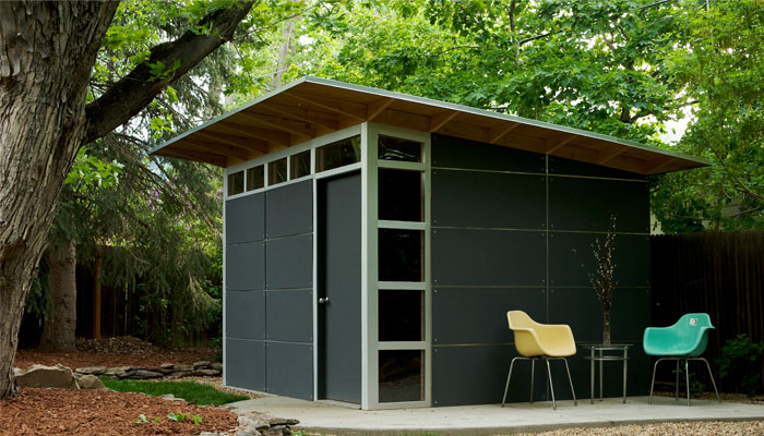

Тим часом розшукувався ескіз сараю з погребом. Знайшов ось такий, придумано британцями:
Сарай 3х5 м буде збудовано в першу чергу і буде використаний для зберігання матеріалів та інструментів, а також для проживання будівельників. В селі на інших об’єктах працює бригада з позитивними відгуками, що має місце де проживати, тому будівництво сараю будемо виконувати з ними.

Стіни з повнотілої цегли М125 товщина 120 мм, утеплювач фундамента і стін по проекту піноскло, на стінах товщина 200 мм. Думаю, чи не замінити його на ППС/ЕППС - за менше грошей можна зробити товщі стіни. Може по тепловтратам і пасивний вийде тоді...
Під фундаментною плитою - водяний контур теплообмінника приблизно 320 м для охолодження стін влітку (циркуляційний насос ганятиме).
Для попереднього підігріву повітря заплановано грунтовий теплообмінник - труба Рехау Авадукт Термо довжиною 40 м. Відповідно до виданого кошторису від архітектора (напряму цін ще не брав) його вартість складе 40 тис грн :o
Задумався над заміною на руду каналізаційну трубу.
Полазив по Google Academy - науковці пишуть, що дослідження підземних повітроводів, що експлуатуються, не виявили в них плісняви. Тобто можна не витрачатись на посріблені труби...
Задумався - чи не замінити трубу під фундаментом разом з грунтовим повітряним теплообмінником на зонди ТН (може, колись ТН і поставлю, але не зараз) і використовувати їх в пасивному режимі (циркуляція) для охолодження стін влітку і підігріву повітря взиму - за допомогою ось такого теплообміннка сіль-повітря на вході вентустановки:

Мене ще таке питання цікавить - вид з тераси будинку, з панорамних вікон сусіду в сарайчик і у паркан. Відстань від тераси до паркану - 5 метрів. Дерева не посадиш, бо будуть затіняти теплоприходи взимку. А сонячних днів дійсно, штук 10 набереться. Паркан високий теж не зробиш - бо ж тінь! Хіба якісь кущі низькорослі.
Чи є у Вас план - куди Ви будете дивитися з вікон? Чи там гармонійна панорама? Чи вартий цей вид з вікна такого повороту будинка на ділянці?
Ну і трикутна кладовка, це звісно нетрадиційно, але внутрішній кут занадто гострий, градусів 16? Як його використовувати функціонально?
