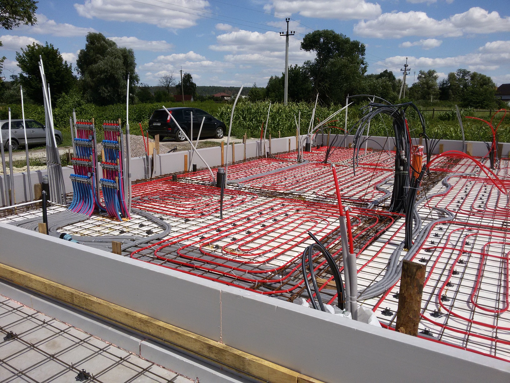

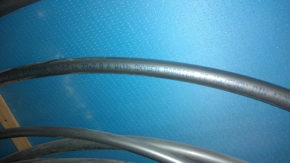

Пред вами, граждане сочувствующие, канонично правильная раскладка теплого пола по мнению правильной теплотехнической фирмы.
Кушайте не обляпайтесь...
Вот именно поэтому мой первый вопрос потенциальным заказчикам-кто делал отопление?После любого форумского сантехника можно спокойно заходит на объект и работать,но вот после чужих я зачастую просто разворачиваюсь и уезжаю,т.к ваяют такие чудеса,что мне совесть не позволяет закатывать это в бетон.Точно также вышло и на этом объекте,при предварительном телефонном общении мне были даны заверения что сантехники проверенные и всё будет пучком.Позавчера я заехал на объект и офигел-касательно требований того же Рехау по обустройству ТП нарушено всё что можно,список просто огромный.Плюс куча других не стыковок,к примеру уложен утеплитель и намотаны трубы ТП под стационарным кирпичным камином весом 1.5 тонн.Что такое трапы с сухим затвором,демпферная лента,грибкование ЭППСа они не знают вообще,ну и т.д и т.п..
И люди эти не спустились с гор,а местные,киевляне.
Короче,я отказался там работать,в телефонном режиме озвучил "мастерам" расклады,на что услышал классическое -не гони беса,мы всегда так делаем,всё будет хорошо!Но самое удивительное что тоже самое я услышал от заказчика,оказывается что они ему раньше делали дом в котором он сейчас живет и его все устраивает.Поэтому заказчик сказал не брать дурного в голову и заливать!
Чем я прямо сейчас и занимаюсь...

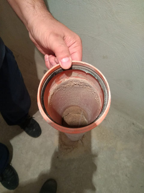

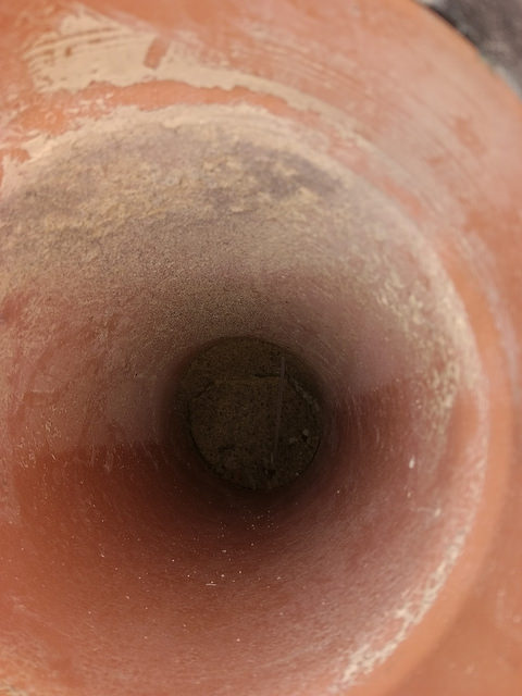

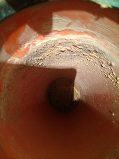

Если у вас есть разведенная на этапе фундамента канализация - заглушите ее.
Если эта канализация еще и будет подвергаться обратной засыпке под руководством опытного прораба - заглушите ее три раза :) и замотайте скотчем.
Ибо потом прийдется копать :)

Но для очистки своей совести все что я могу переделать-доделать я доделываю,а самые стремные места-санузлы,котельную и проходной гардероп с фото где трубы идут всплошную-я вообще не заливаю. Через 2 недели у меня рядом объект, если всё будет более-менее,то залью и остаток.

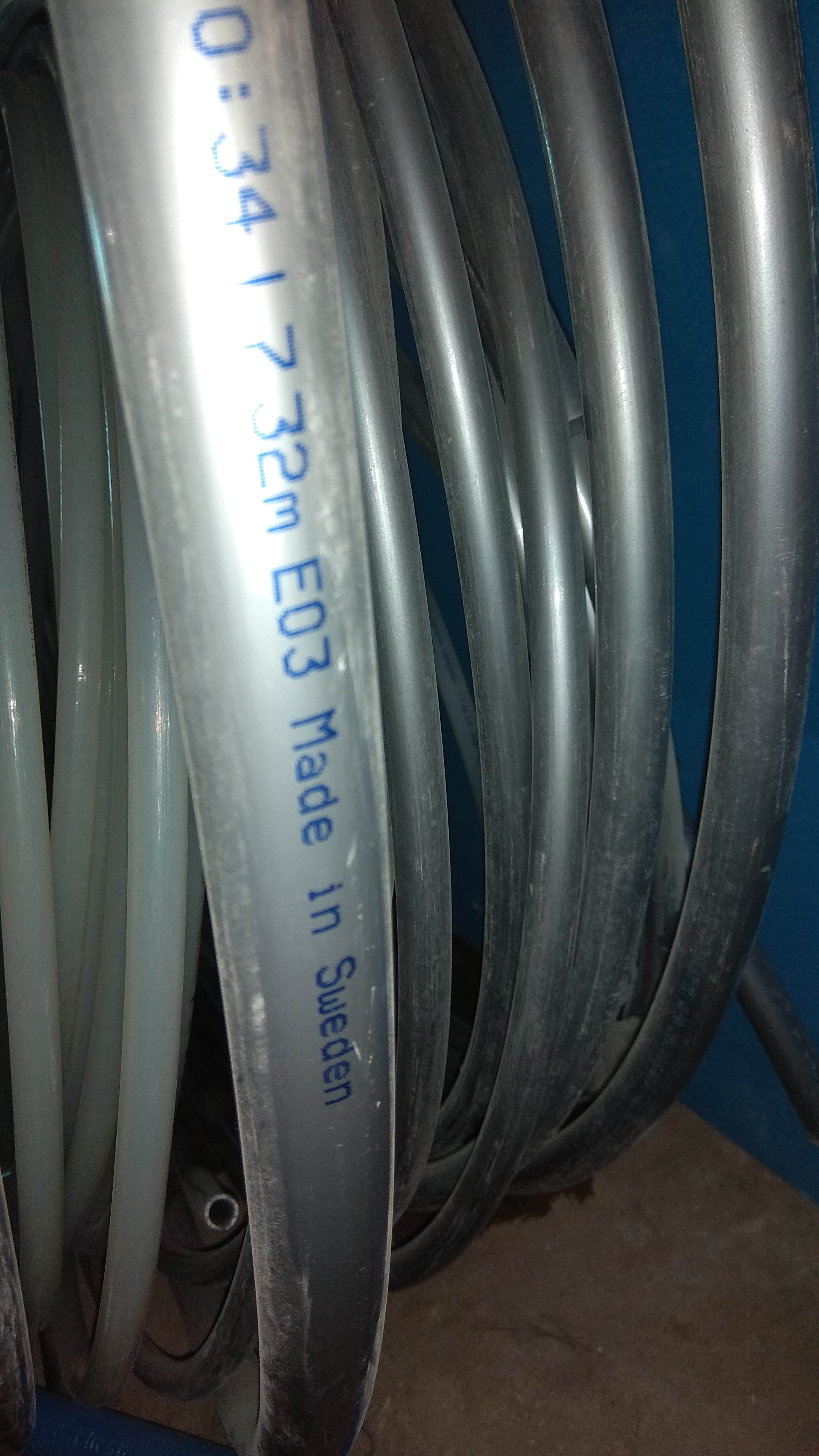

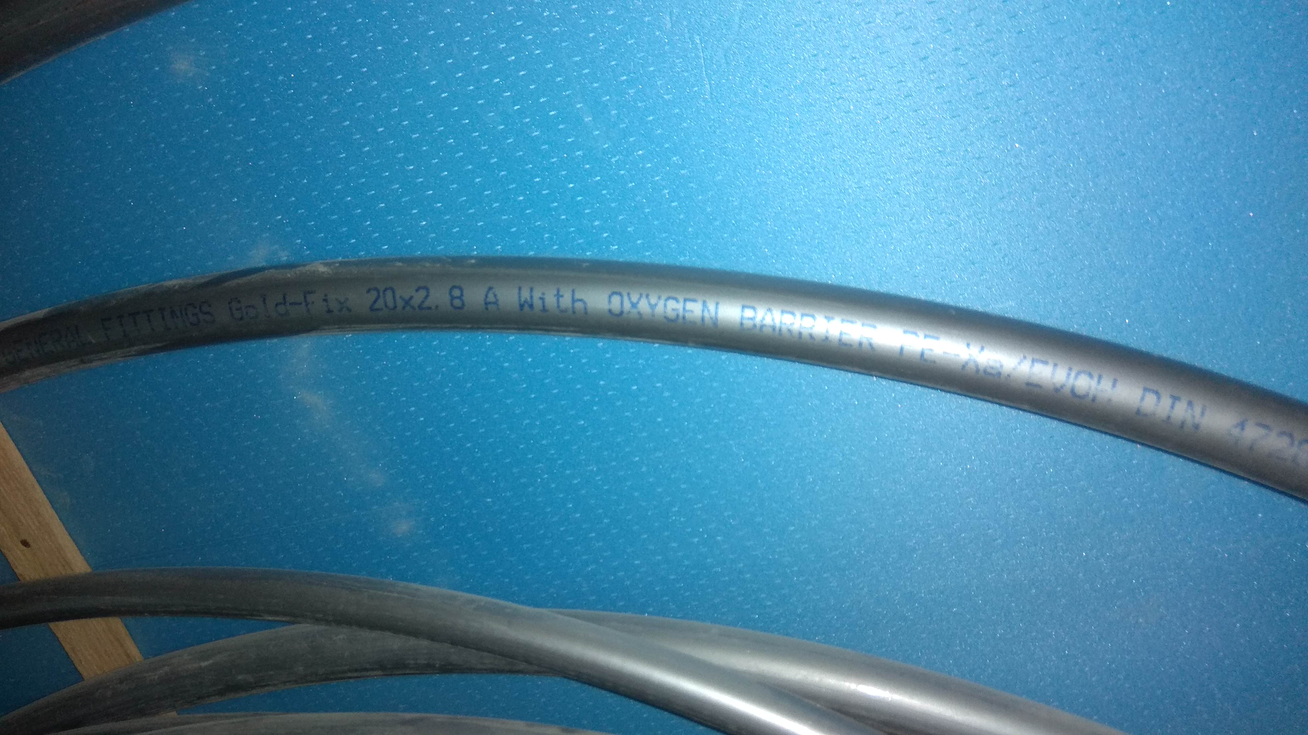

История в картинках о том, как наипать заказчика так, чтобы у него во рту остался вкус лесных ягод...
Можно задекларировать славную трубу рехау - он же поведется, как пить дать, но посадить на фиттинги General.
Деньги, разумеется, взять как за рехау. Закрыть все теплым полом - кто его там рассмотрит :)
Почти тройной профит по деньгам кстати...

На кой такие трудности?... Берите сразу уже и ГФ трубу. Она тоже дешевле почти втрое на мелких диаметрах
а есть фото?
Василий а чем это плохо?
само собой если нормальный эппс и сначала стяжка на всю площадь а потом камин
а тут я так понимаю камин уже есть до стяжки
Андрей а как сеья эти фитинги зарекомендовали?
само собой 10-кратный навар во внимание не берем
а есть фото?

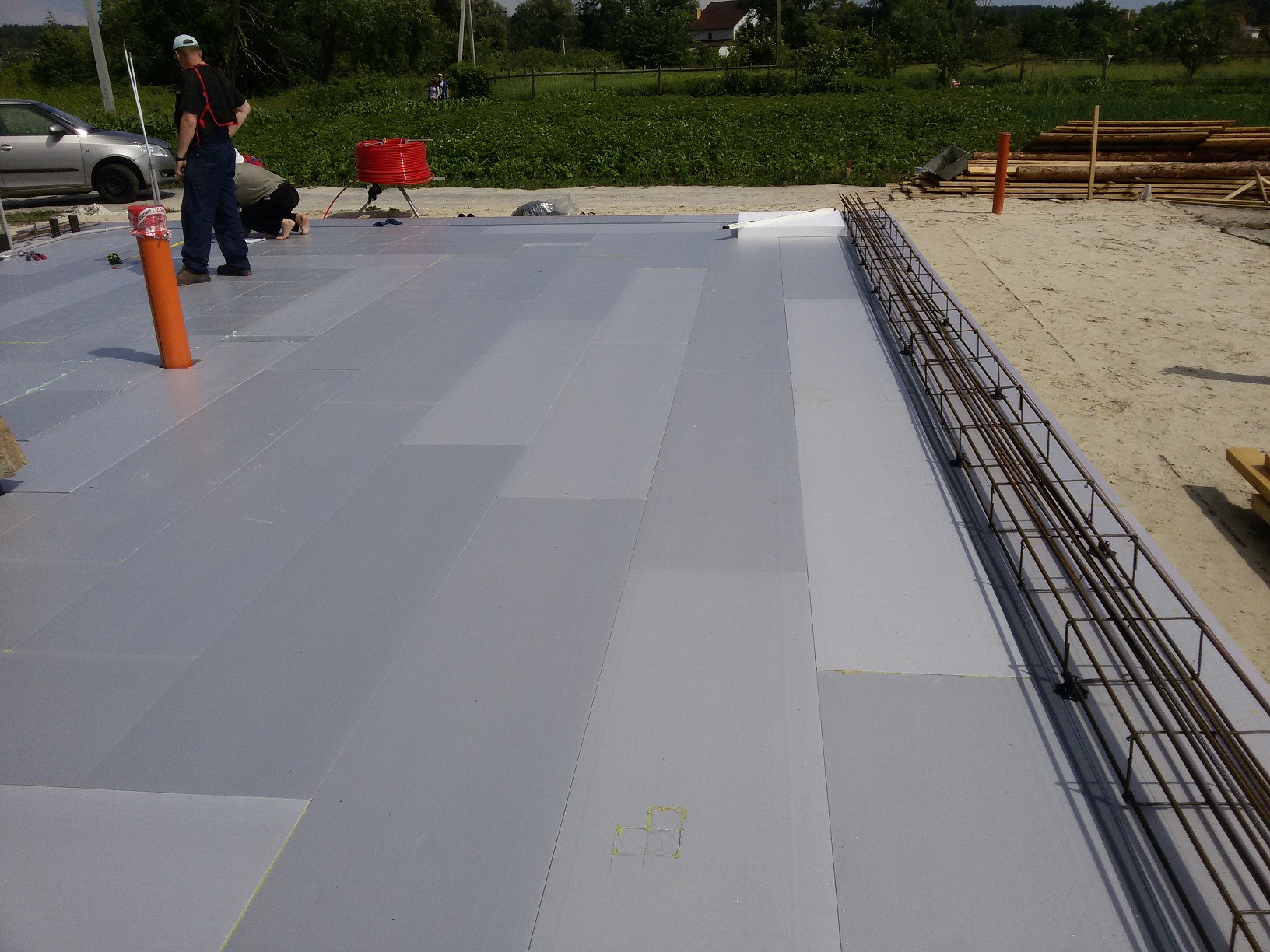

Об академическом, набившем оскомину и довоящем многих до тошноты, а особо упоротх до истерики...
Если рассмотреть классический строительный факультет серьёзного ВУЗа, то там следующие специальности:
1. Промышленное и гражданское строительство (ПГС))
2. Теплогазосннабжение и вентиляция (ТГВ)
3. Водопровод и канализация (ВК)
4. Основания и фундаменты.
Так вот. Основания и фундаменты, это самая сложная по обучению специальность. Там ужасы-ужасы студента теормех и сопромат на протяжении всех курсов отбивают все желание учиться.
Но прошедшие через этот ад выходят действительно Специалистами.
Просто,если интересно, постарайтесь найти такого спеца и спросите можно ли использовать пенополистирол в качестве основы несущей кконстррукциии.
От себя скажу, так как ззаканчиввал ТГВ, но основания и фундаменты мы учили, для основы, в зависимости от нагрузки, даже марку бетона подбирать нужно...
А пенополистирол хорош на пол положить, где из нагрузок только шифонер и бегающая раза в год по нему тёща...
П.С. Главное это то что нельзя вот так просто взять кусок пенополистирол, любой плотности, даже космической+, подложить его под несущую конструкцию и впарить что все будет ОК.. По-любому со временем даст усадку и косяк вылезет. Если слабый периметр, лопнет, если периметр крепкий, даст уссадку целиком и прросядет отноителльнноо уучастка пола без накрузки.
специально спрашивал у главного технаря пенобоарда
он сказал нагрузка 5т на квадрат вообще смешно и смело можна так делать
Более какашной трубы я ещё не встречал. Откровенный кетай (хоть и производится в Швеции :)

Думаю продавец в строительном супермаркете скажет то же самое, именно п этому и советую проконсультироваться у дипломированного специалиста. Основание это не система отопления, последствия косяков не сопоставимы.

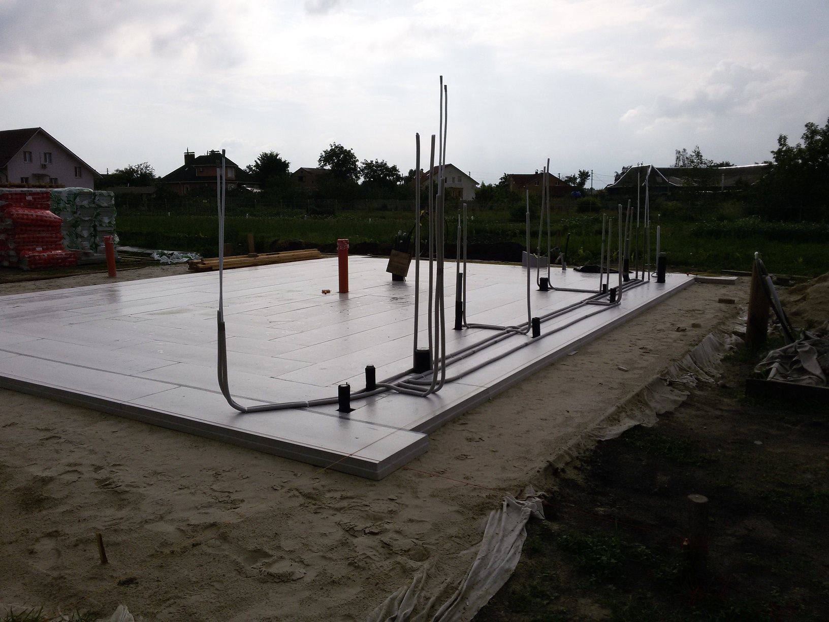

5т. на квадратный метр возможно и реальная цифра. И это совсем не много. Все дело в распределении нагрузки и правильном её расчёте. Эту цифру легко пощупать руками" и сравнить с другими материалами которые предназначены для несущих конструкций, и тем более элементов оснований и фундаментов. 5т. на кв.м. это 50 кг на кв.дм. или 12,5 кг на квадрат 5х5 см. Вырежте такой квадрат из пенополистирола, такой же из самого слабого бетона или керамического кирпича, встаньте на них поочередно и почувствуйте разницу.

Мы говорим ведь о малоэтажном строительстве, да?
Несущие каркас конструкции в складах - не на полистироле, да.
А вот полы, на которых находятся хранящиеся товары с нехилыми нагрузками на м.кв - на нем, родимом.
И плитные фундаменты (это ведь "несущая конструкция", да?) в малоэтажном жилом строительстве - на полистироле тоже, без проблем.
Зачем эти "страшилки" рассказывать про фундаменты?!

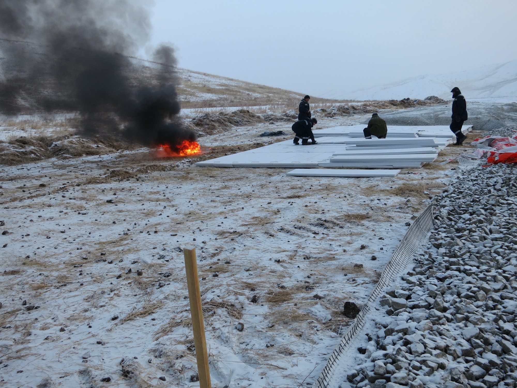

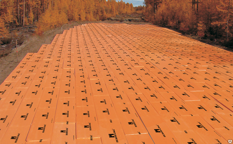

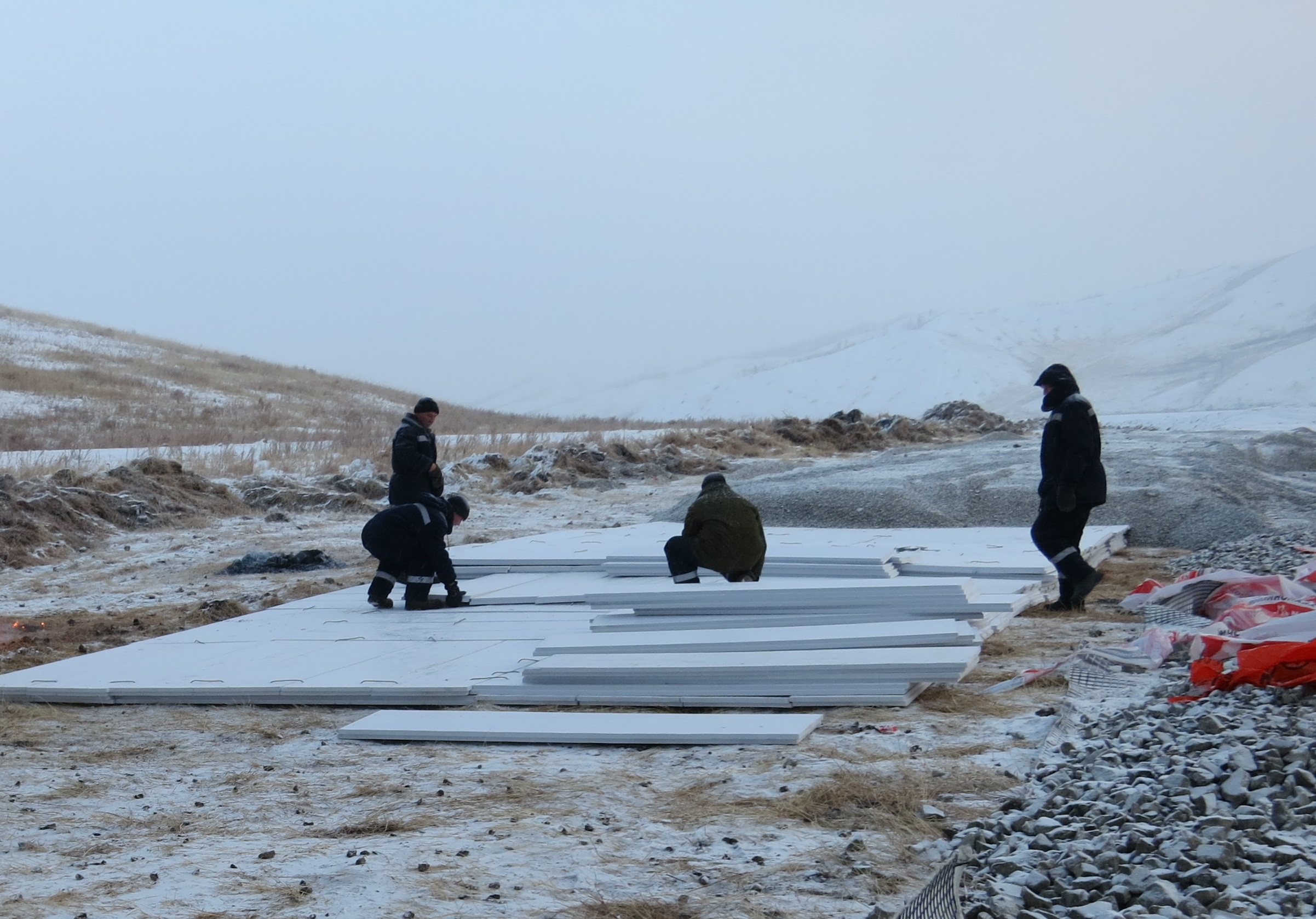

Саня, все стоительство на вечной мерзлоте на нем родимом. Что бы она, мерзлота не таяла, и нагрузки там огромные. Правда и ЭППС плотностью которая нам и не снилась.
Я пока про это молчу, хотя служил в стройбате в Воркуте.
И мне есть, что вспомнить.
Кстати, 5т/м.кв - это минимальное требование для склада категории А.

Ну да, про малоэтажное. Про пол я писал, вполне годный материал. По плите вопросец ещё тот, как на ней накрузки распределяются когда она вся изрезана коммуникациями и где какие моменты воздействия сил появляются, лучше не пытаться разобраться.. А пугать я никого не собирался. Мастерок написал что ему показалось стремным установка камина на пенополистирол и я его опасения поддержал. У меня поджопник во дворе из него, за два года в три раза тоньше стал. Все равно каждый останется при своём мнении, к чему этот холивар..? А что касается материала, время рассудит. Помните лет десять назад модно было из пенопластовых блоков-каркасов стены возводить? Прошло несколько лет, и всё, технология отжила..

Разумеется наш "специалист" скажет что низзя. А тупой немец или швед какой не скажет, а запроектирует фундамент малоэтажного дома ... на пенополистироле...
Сотни тысяч счастливых домовладельцев, построивших свои дома на фундаментах типа УШП, DOW и т.п. всплакнули...
П.С.: жгите лучше про свой любимый ППР. Тут Вы хоть компетентны, хоть и однобоко. С фундаментами совсем грустно...
