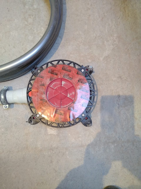

То, с чем я боролся кустарными методами, оказывается имеет штатное решение :)
Дотошная немчура оказывается знает как решить пролему, чтоб после ухода сантехников все трапы дожили до заливки и пережили оную без того, чтобы кто-то на стройке его случайно пнул ногой и сдвинул плоскость.
Таки за деньги есть специальные ножки, чтоб "шляпку" зафикисровать :) Ножки можно крутить и выставить паралелность полу.
Это ТЕСЕ, если шо.

Хорошее решение.
Дорого?
Хорошее решение.
Дорого?
Нет, отнюдь, пару евро и вынести мозг поставщику, убеждающему, что "такого нет и быть не может ибо нафиг оно кому нужно". Если тебе надо, я могу даже попробовать найти упаковку срисовать артикул этих ножек..

Я никогда не борюсь с этим, оставляю для "стяжечников", за исключением Мастерка, который всегда подправит по консультации по телефонии.
Да и всегда если есть НОЛЬ, не выставишь эту тарелку как нужно для последующих работников.
Эту тарелку никак иначе как строго параллельно плоской Земле выставлять и не надо :) какой бы там ноль не был.
Все вірно, але треба окрім паралелі до планети Земля ще вірно обрати рівень над морем :lol:
Я ставиви такі лише Вієговські, то там дійсно як мурава каже, терілку топим в бетон, а центральна частина зі зливом як телескоп потім виставляється на правильну висоту
Андрей, а как же отвод стандартный 87 грд, а не 90грд? Вот меня интересует не теория, а практика на коленках, когда после установки, посмотреть на соединение трапа с КНраструбом. Потом тареЛЬка убирается ивставляется сифон с клином, так? В который вставляется действительно сифон и сФерху решетка.
