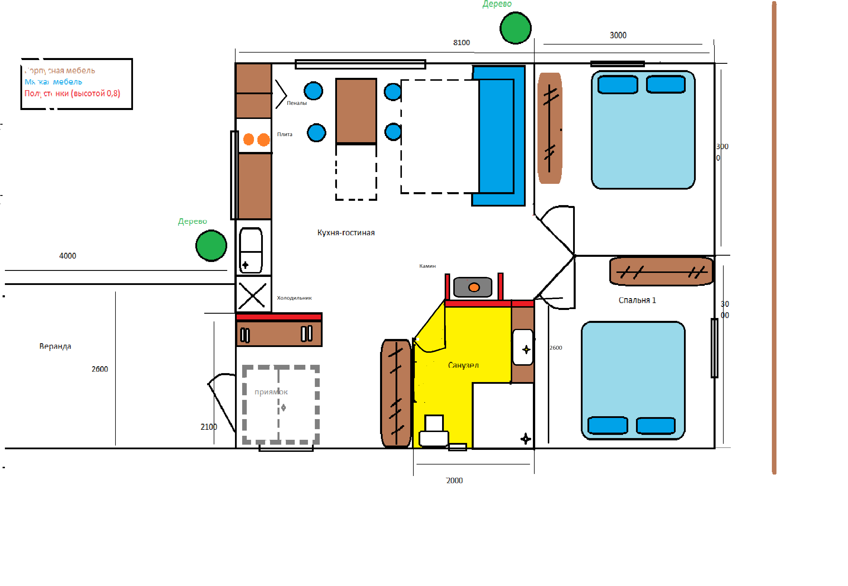

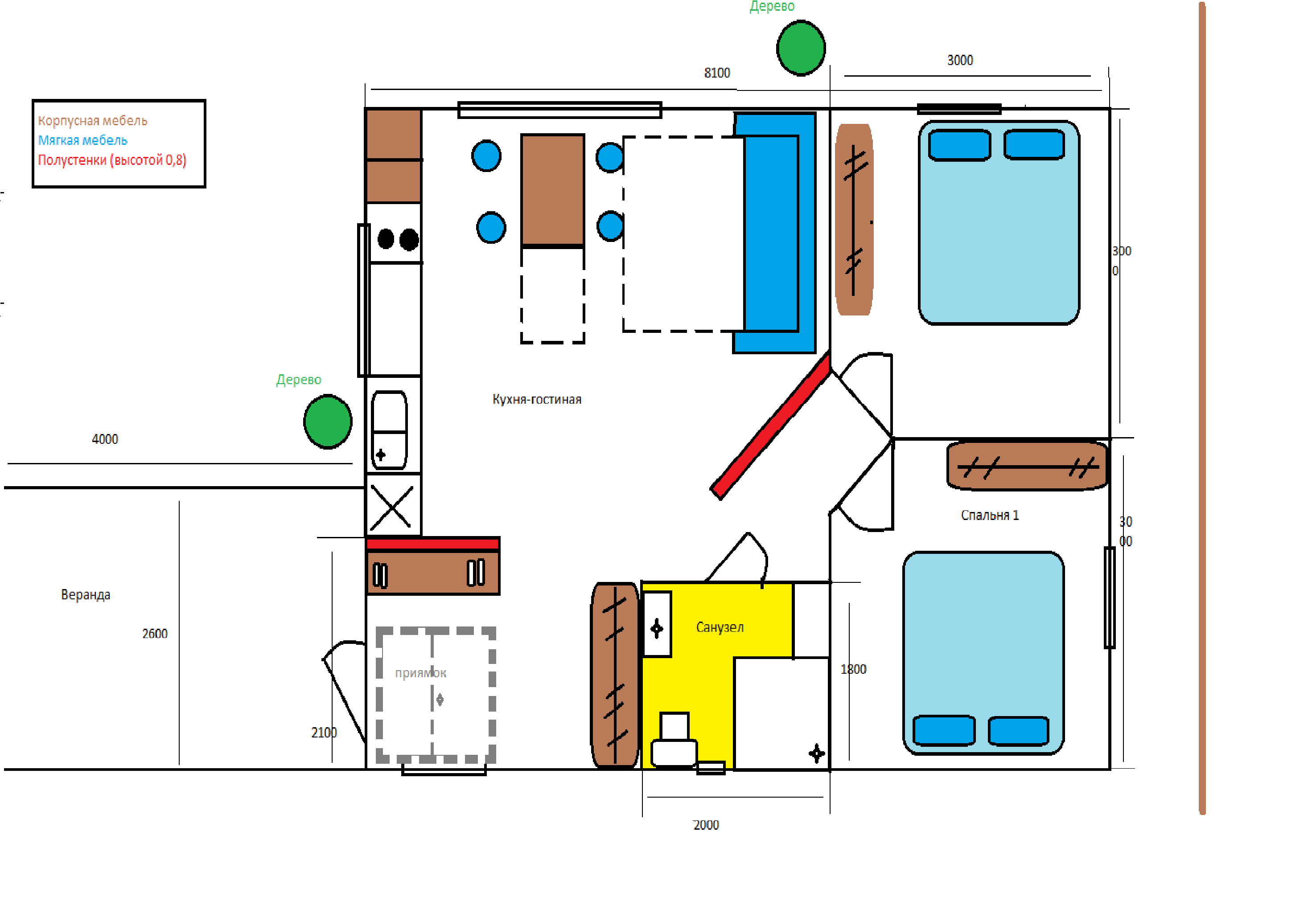

неблондинка Опубліковано: 30 серпня 2013 Автор Поділитись Опубліковано: 30 серпня 2013 Сподобилась наконец нарисовать свою дачку в Пейнте (прогресс не стоит на месте). Размеры ограничены имеющимися строениями, деревьями и забором (справа). Не судит строго качество изображения, но конструктивная критика по наполнению приветствуется. 3 Посилання на коментар Поділитися на інших сайтах More sharing options...
S_Lava Опубліковано: 30 серпня 2013 Поділитись Опубліковано: 30 серпня 2013 денежки да... потекут теперь речушкой (( Про планы и прогресс. Лучше рисовать в векторном редакторе, на крайняк в МС Ворд. там можно и легко рисовать объекты в мастабе. соблюдать пропорции и двигать все - пробуя различные варианты. Пайнт - как начало - очень даже ничего! А что за приямок под прихожей? Посилання на коментар Поділитися на інших сайтах More sharing options...
неблондинка Опубліковано: 30 серпня 2013 Автор Поділитись Опубліковано: 30 серпня 2013 денежки да... потекут теперь речушкой (( Про планы и прогресс. Лучше рисовать в векторном редакторе, на крайняк в МС Ворд. там можно и легко рисовать объекты в мастабе. соблюдать пропорции и двигать все - пробуя различные варианты. Пайнт - как начало - очень даже ничего! А что за приямок под прихожей? Спасибо за совет; пробовала я пару векторных редакторов на телефоне, а это я на работе балуюсь, тут ничего снаружи загрузить нельзя. В Ворде попробую, не думала, что можно. Приямок - там у меня скважина с насосом, обложен кирпичом, яма 1200 х 1200, сверху сварной люк. Туда же хочу вывести вход канализации. Поэтому пол в тамбуре будет съемный, подумываю о садовом паркете - но как его утеплить? Или утеплять сам приямок и крышку люка снизу, ЭППСом? Посилання на коментар Поділитися на інших сайтах More sharing options...
AНДРЮША Опубліковано: 30 серпня 2013 Поділитись Опубліковано: 30 серпня 2013 Все двери, в том числе с\у, в кухню не хорошо. Хотя бы вход в туалет сделайте из прихожей. Посилання на коментар Поділитися на інших сайтах More sharing options...
Yulia_novy Опубліковано: 30 серпня 2013 Поділитись Опубліковано: 30 серпня 2013 Все двери, в том числе с\у, в кухню не хорошо. Справедливо. Хотя бы вход в туалет сделайте из прихожей. Но тогда уменьшится объем площадей под хоз.нужды ( в данном случае шкаф). Которых и так очень немного. Серьезно, лично мне не хватало бы в таком проекте места "под барахло" (кладовки/шкафы...). Может можно ужаться в пользу хоз. помещений с кухней-столовой, например ? Посилання на коментар Поділитися на інших сайтах More sharing options...
Надежда Опубліковано: 30 серпня 2013 Поділитись Опубліковано: 30 серпня 2013 Лично мне не хватало бы в таком проекте места "под барахло" (кладовки/шкафы...). Может можно ужаться в пользу хоз. помещений с кухней-столовой, например ? Юля, это дача для сдачи в летний сезон в аренду. На картинке запроектировано ЧЕТЫРЕ шкафа Неужели мало? ;) Посилання на коментар Поділитися на інших сайтах More sharing options...
Yulia_novy Опубліковано: 31 серпня 2013 Поділитись Опубліковано: 31 серпня 2013 Юля, это дача для сдачи в летний сезон в аренду. На картинке запроектировано ЧЕТЫРЕ шкафа Неужели мало? ;) Для сдачи в летний сезон - хватит вполне. Но сдается мне, что в аренду планируется сдавать нынешний неутепленный дом. В этот раз буду строить домик (две спальни, кухня-гостиная, санузел, тамбур) примерно такой же, как моя нынешняя дача, но теплый и одноэтажный. А этот, новый "теплый и одноэтажный" будет использоваться для себя. Ну, чтобы было где по осени "старушкам-подружкам винцо попить" (с):D Посилання на коментар Поділитися на інших сайтах More sharing options...

неблондинка Опубліковано: 9 вересня 2013 Автор Поділитись Опубліковано: 9 вересня 2013 Все-таки сильно хочется каминчик, наверно, Йотул самый маленький. Проект все еще в процессе доработки, а фундамент заливать будут уже на неделе. Очередная гениальная мысль посетила меня: поскольку домик будет крошечный, каждый кубический дециметр на счету. Из этих соображений есть мыслЯ переместить бойлер в пространство между потолком и крышей и разводку горячей воды сделать соответственно верхом. Бойлер при этом брать, разумеется, горизонтальный. Для доступа будет люк в потолке санузла. Что скажете? Посилання на коментар Поділитися на інших сайтах More sharing options...
OuldMan Опубліковано: 9 вересня 2013 Поділитись Опубліковано: 9 вересня 2013 Очередная гениальная мысль посетила меня: поскольку домик будет крошечный, каждый кубический дециметр на счету. Из этих соображений есть мыслЯ переместить бойлер в пространство между потолком и крышей и разводку горячей воды сделать соответственно верхом. Бойлер при этом брать, разумеется, горизонтальный. Для доступа будет люк в потолке санузла. Что скажете? А зачем? Тем более люк надо делать. У Вас над умывальником или над унитазом вполне достаточно места для горизонтального бойлеры. Посилання на коментар Поділитися на інших сайтах More sharing options...
неблондинка Опубліковано: 9 вересня 2013 Автор Поділитись Опубліковано: 9 вересня 2013 А зачем? Тем более люк надо делать. У Вас над умывальником или над унитазом вполне достаточно места для горизонтального бойлеры. Над умывальником зеркало, над унитазом окно. Потолки низкие. А на чердак можно еще кучу всего закинуть:D. Но да, я еще подумаю. Его еще можно прилепить в санузле на ту кирпичную стенку, возле которой со стороны кухни будет (возможно) камин. Но тогда не горизонтальный, а максимально плоский. Посилання на коментар Поділитися на інших сайтах More sharing options...

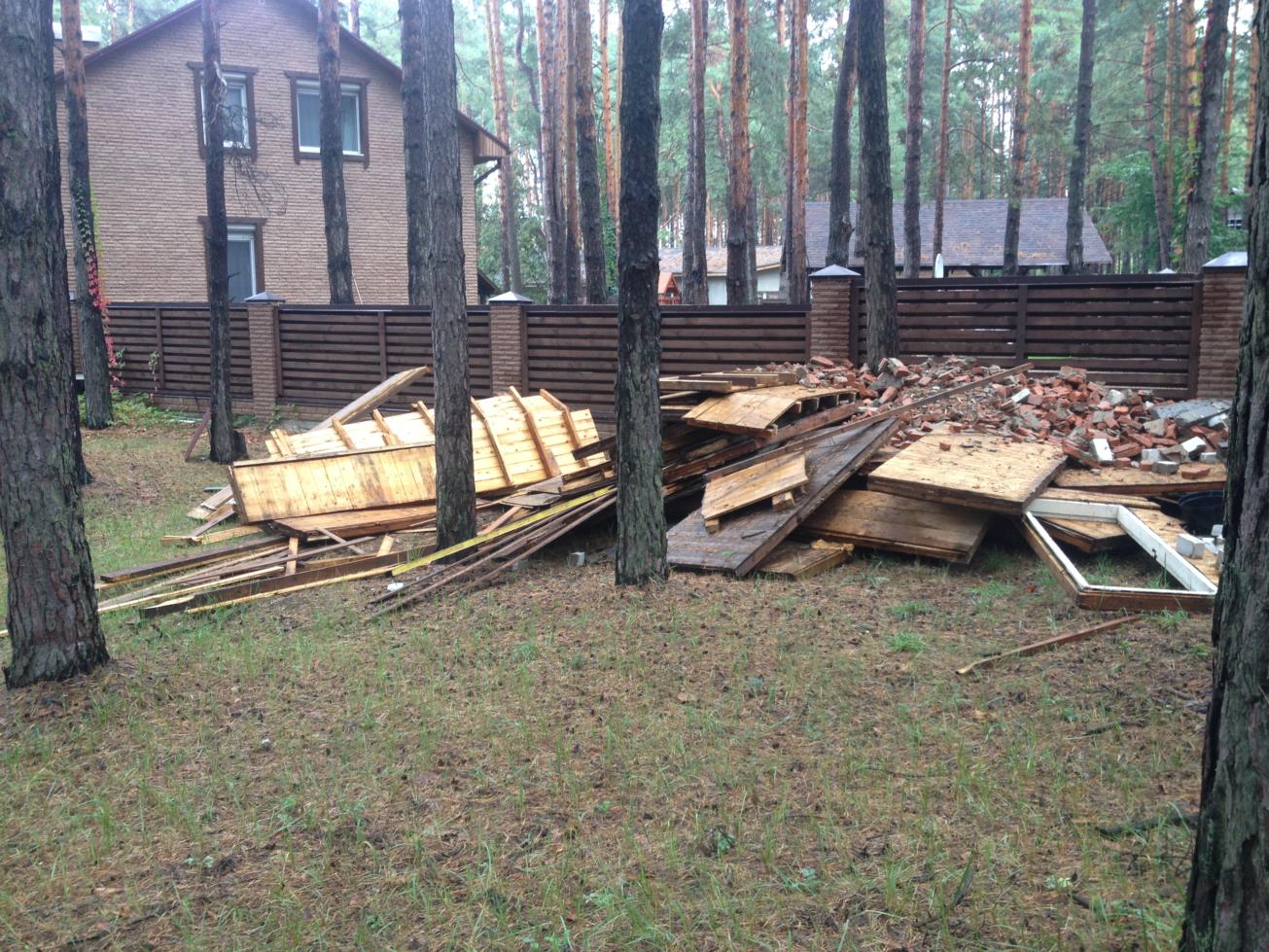

неблондинка Опубліковано: 11 вересня 2013 Автор Поділитись Опубліковано: 11 вересня 2013 Приехали сегодня мой прораб (?) с помощником фундамент заливать. Но поскольку сегодня очередной Великий Православный Праздник, я им устроила экскурсию по Подолу, а сама тем временем сбежала на работу. Из интересного: предлагают крышу утеплять мешками с стружкой, перемешанной с известью. Пирог потолка: доска-25-ка, паробарьер, мешки, гидробарьер. Крыша будет битумная, скорее всего. Хотела цветной шифер, но знающие люди отговорили от шифера при таком минимальном уклоне. На нынешней дачке цветной ивано-франковский шифер очень прилично смотрится уже шестой год, ничего ему не делается, не выцветает и зимы пережил на ура. Пытаюсь морально подготовить их к тому, что вагонку будем красить, причем, скорее всего, даже не прозрачной лазурью, а тупо эмульсией (или чем там дерево красят). Хочу примерно такого общего эффекта, как тут: nicety.livejournal.com/1375700.html#cutid1 только снаружи дом все-таки будет темным. Посилання на коментар Поділитися на інших сайтах More sharing options...

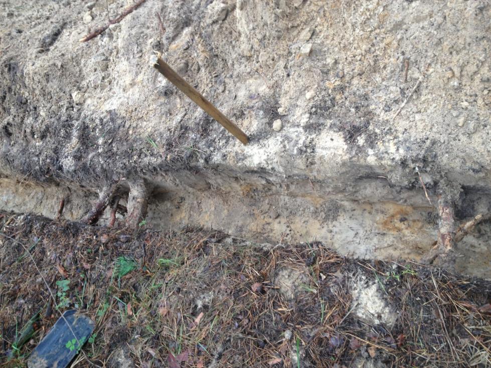

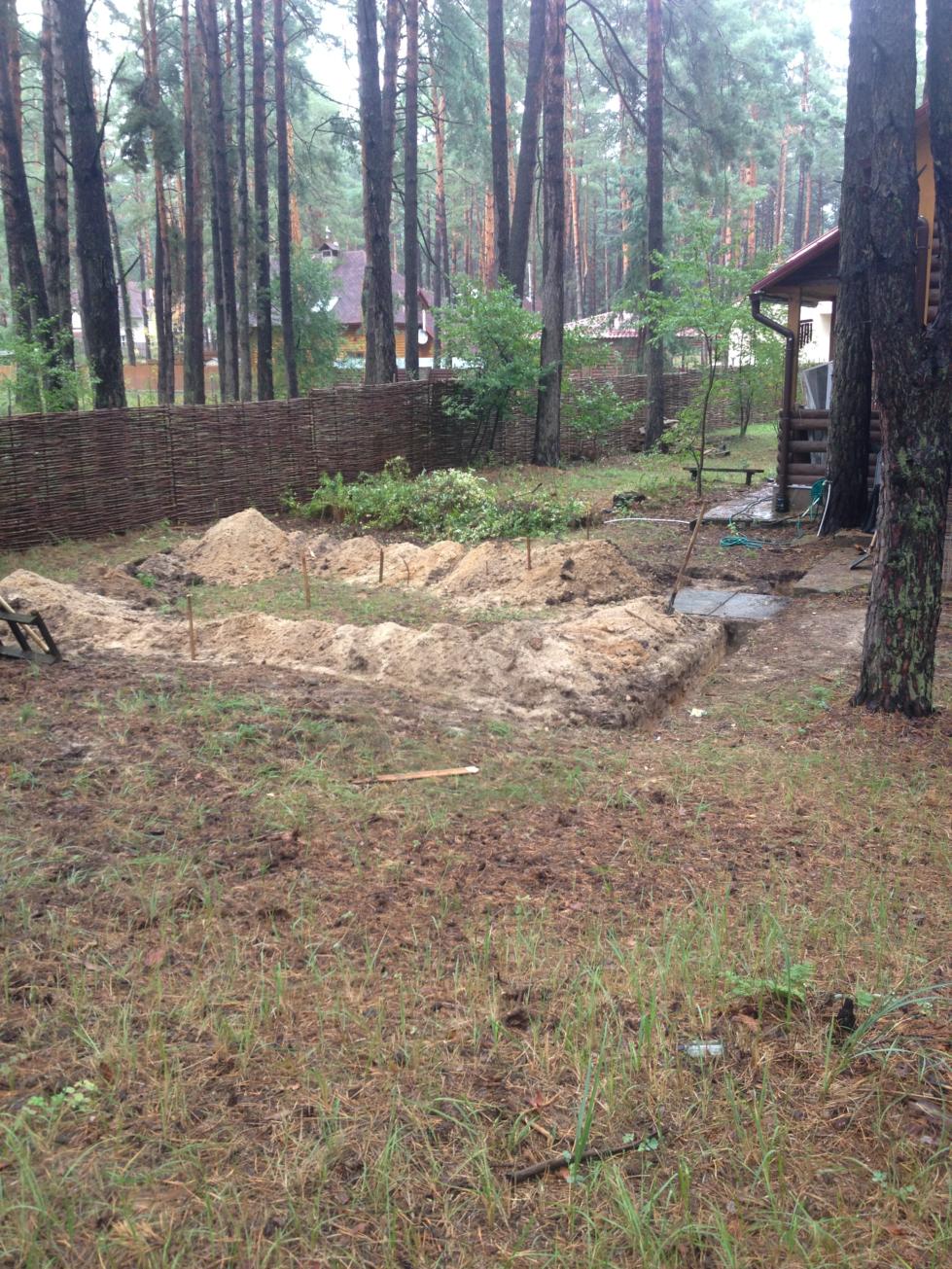

неблондинка Опубліковано: 13 вересня 2013 Автор Поділитись Опубліковано: 13 вересня 2013 (змінено) Вчера начались собсно фундаментные работы. За что я люблю своих прикарпатских друзей: вдвоем, в дождь, за период с 7 утра и до обеда вырыли траншею под весь фундамент. Это не считая мелких брызг, типа принять шесть тонн песка и десять щебня, для чего надо было снять (приваренную!) секцию забора, притащить - вручную! метров за 200! - бетономешалку и т.п. "Та менше з тим" (с) Спасибо соседу (с меня тортик!!!), разбирал у себя старый домик, я попросила остатки не выкидывать. Так что у меня теперь куча досок, не только на опалубку, а и на пол пойдут запросто. Дерево еще с 60-х - 70-х - сухое, чистое, ни гнили, ни жучка! Интересное ноу-хау: у меня же весь участок пронизан корнями сосен. Я очень боялась их повредить. Так вот: когда на пути траншеи попадался крупный корень, его не перерубают, а закрывают дощечками. Потом заливается фундамент, корень остается как бы в полости, растет себе, никому не мешая. Змінено 13 вересня 2013 користувачем неблондинка 2 Посилання на коментар Поділитися на інших сайтах More sharing options...
YaOlejka Опубліковано: 13 вересня 2013 Поділитись Опубліковано: 13 вересня 2013 Интересное ноу-хау: у меня же весь участок пронизан корнями сосен. Я очень боялась их повредить. Так вот: когда на пути траншеи попадался крупный корень, его не перерубают, а закрывают дощечками. Потом заливается фундамент, корень остается как бы в полости, растет себе, никому не мешая.Гринпис Вам уже полюбому задолжал. Хорошей стройки! 1 Посилання на коментар Поділитися на інших сайтах More sharing options...
