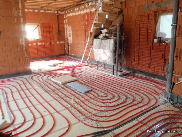

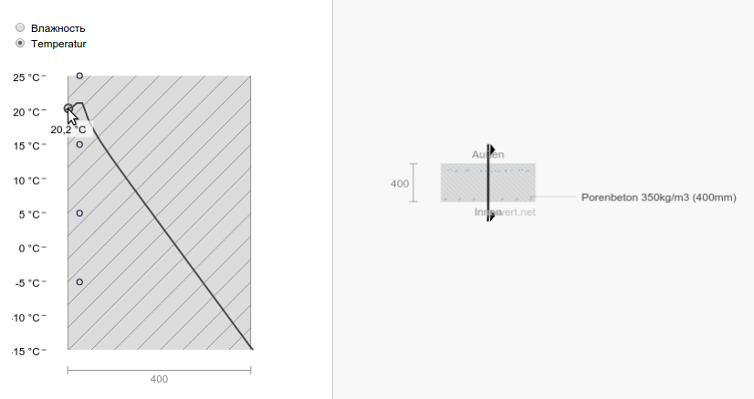

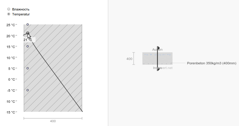

Корни несколькими постами выше давал результаты обследования ТС тепловизором. Температура ТС там была ~25 градусов.

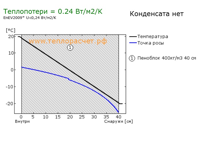

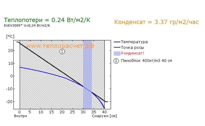

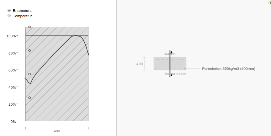

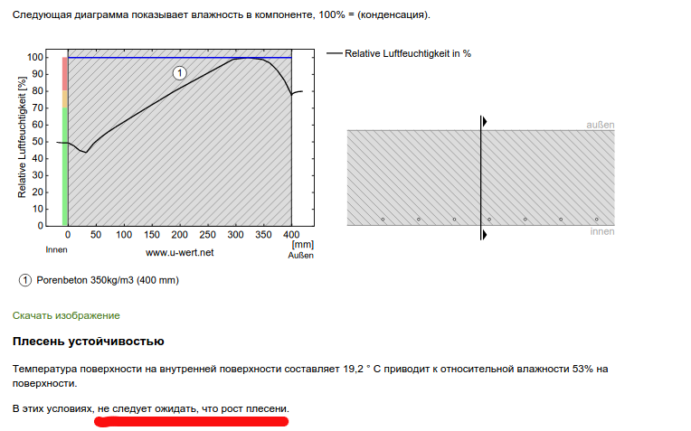

Теперь возьмем для простоты стену из 40см пеноблоков. зайдем на сайт (ссылка устарела) и получим следующие результаты:
Как видно с увеличением разницы температур внутри и снаружи есть риск выпадения конденсата. А температура ТС на 5-10 градусов выше обычных стен.
имхо лучше зайти(с) на u-wert, там можно трубу ТС вставить в стену
Не будет никаких проблем с конденсатом. А результаты такие скорее всего из-за того, что забыли влажность воздуха изменить при увеличении температуры - при увеличении температуры абсолютное кол-во влаги в воздухе не изменится, а относительная влажность уменьшится. В программе задается температура воздуха и относительная влажность, потому просто поднимая температуру получаем неверные исходные данные.
С конденсатом могут быть нюансы при использовании теплых стен для охлаждения летом, но мы ведь сейчас не про это...

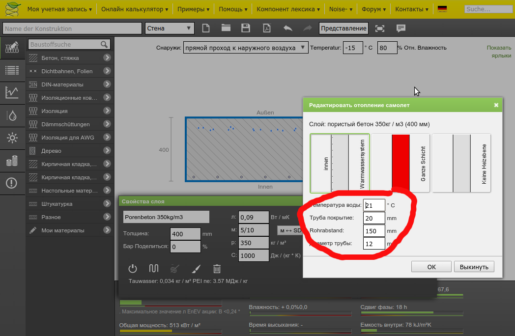

Там что-то типа авторизации и я немецкого совсем не знаю.
Если не трудно - зайдите пожалуйста и сделайте пару скриншотов для двухслойной конструкции и для двухслойной конструкции со вставленной в стену трубой. Это сразу прояснит все вопросы.
Заранее спасибо.
Заранее спасибо.

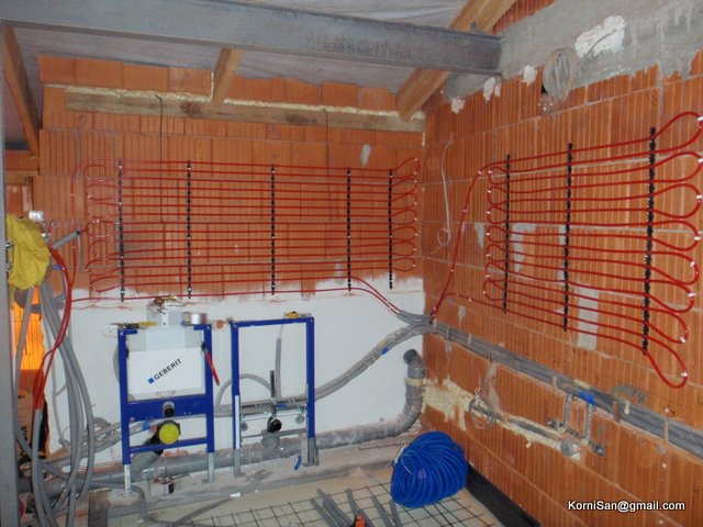

Угол второго этажа, место установки ванны, без ТС не обойтись:
  • Лайк 6
Тот случай, когда экзотическое желание заказчика приходится выполнять с помощью магии и шаманского бубна используя весь арсенал знаий и огромный опыт.:good:
Тут применение ТС оправдано на все 100%.
З.ы. Левая стена будет теплее правой или наоборот? ;)

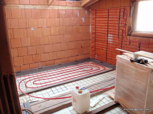

а почему не сбили штукатурку для укладки ТС? теперь надо накидывать слой на две стены...
Так надо было.
