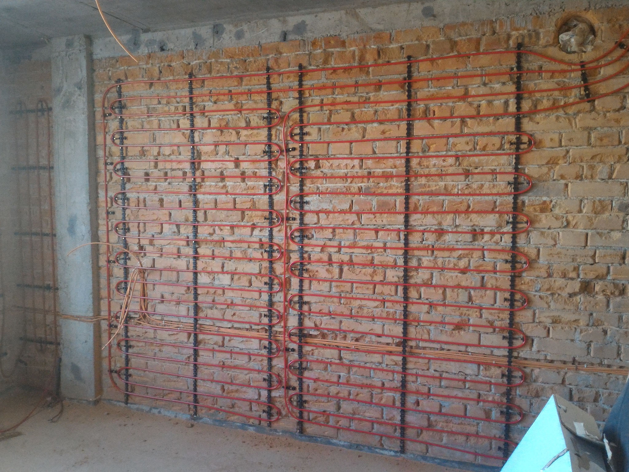

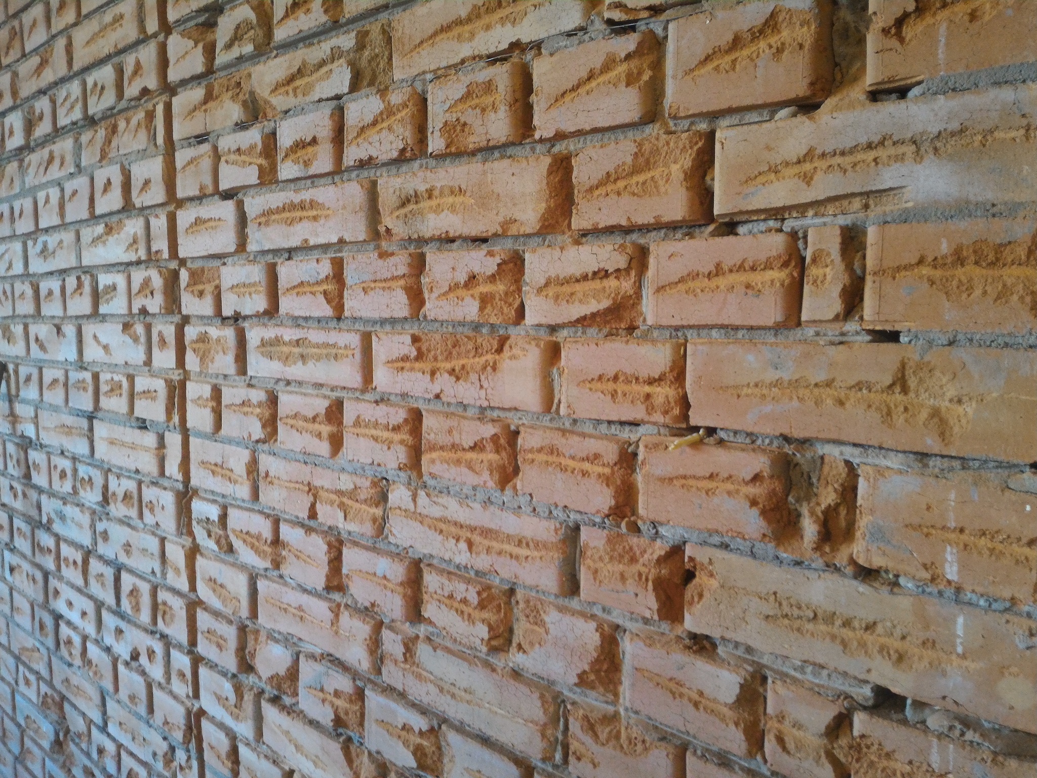

Сейчас мотаю стены. Будут штукатурить чем-то на подобие глины, говорят новая технология. Правда я это и раньше видел, но по дранке. Штукатуры ходят такие важные и таинственные.
Подготовка стены прикольная.
Это для охлаждающих поверхностей.
Для отопления допускается гипсово-известковый раствор. Непонятно только, подходит ли МП75 или Ротбанд под это определение.
Согласно инструкции Рехау подходят все виды растворов. Без разницы отопление или охлаждение.
При наличии влаги в помещении используются штукатурки на основе цемента, см. инструкцию выше. Окончательное решение за производителем штукатурки - трубе без разницы в каком растворе находится.
Из опыта штукатурят - любым подходящим для оштукатуривания раствором, проблем за 12 лет еще не было :-)

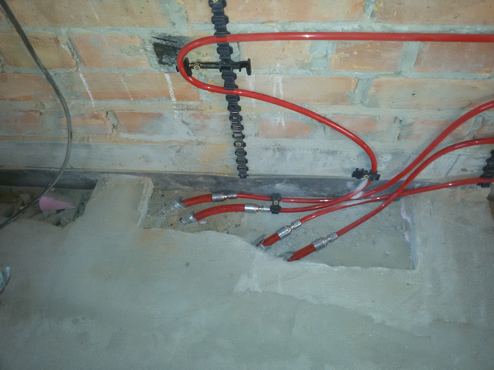

При 17 мм. толще штукатурка и возникают вопросы с развоздушиванием. Можно поставить воздухоотводчики, но это не красиво. Можно научится развоздушивать петли стен самому. Можно договориться с монтажником, что бы он развоздушивал.

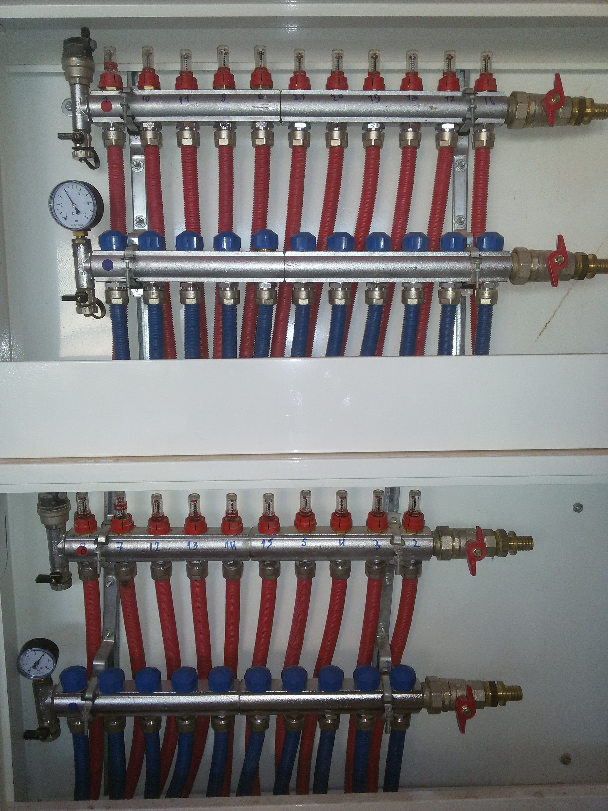

На фото установлен коллектор с помощью специального крепежа.
А вот как этот крепеж крепится к ящику? У меня на ящике ( kan - если память не подводит) имеется снизу и сверху профиль, и если я закрепляю только за него то весь коллектор ведёт при подключении труб.
Змінено користувачем s_fly
опечатка
В коллекторном шкафу две направляющих и комплект болтов с гайками. Коллекторы идут с креплениями.
Дальше все просто.
Направляющие в стенку не дюбелите?
Нет, такие полосы которые двигаются по направляющим в середине шкафа. А в пазы этих полос вставляются болты.

На втором фото, узкий контур, который левее находится, надо было мотать горизонтальными витками. В вертикальных витках постоянно воздух будет находиться.
У трубы 10 мм. таких проблем нет.
Как впрочем и любой другой )
При насосной циркуляции в закрытой СО воздух ниоткуда не появляется в проблем с этим быть не должно даже если петля смотрит вверх.
