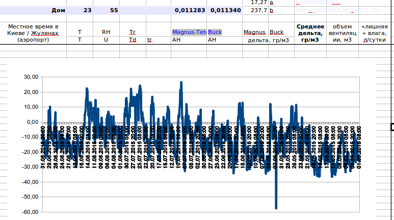

май - август 20151937559915_dAH_2015.png.008ba75079b5998e3a48cf350d81a7b2.png
колебания dAH в пределах "самобалансирования"
май - август 20111144489459_dAH_2011.png.61f9be755bc0155e66d10600d7061c08.png
есть длительные периоды с колебаниями dAH за пределами "самобалансирования"

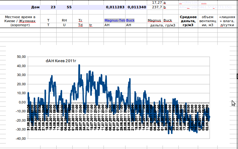

май - август 2011[ATTACH]486894[/ATTACH]
Еще бы посчитать интегральные показатели - какое наибольшее накопление влаги и что получается по итогам сезона?
