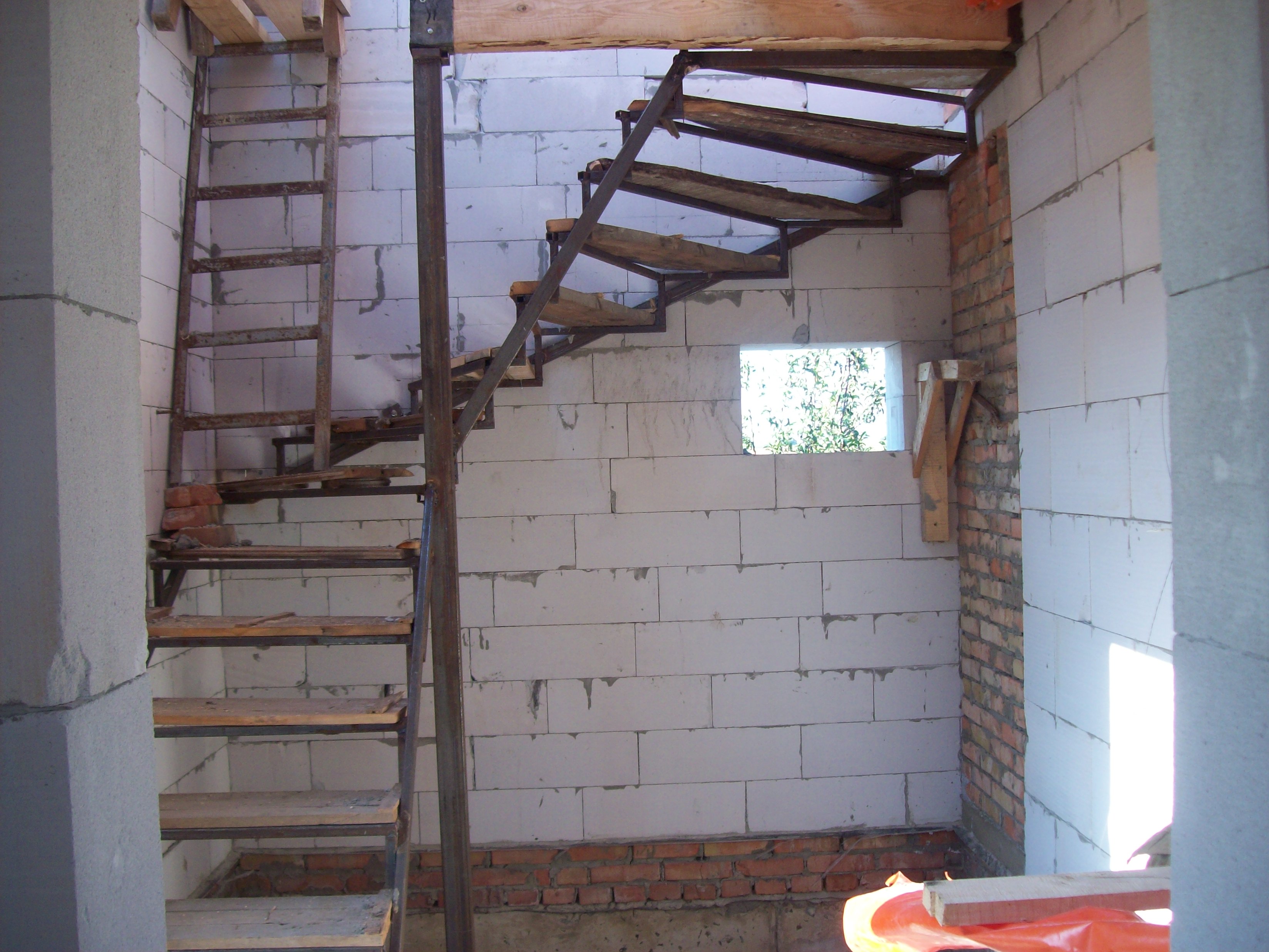

доброго дня . підскажіть з якого металопрофіля(не швелера) можна зробити сходи на 2 поверх ? ширина 1м. висота 2.5 м. місце під сходи 3м.
Добрий день! Сходи варять з профильної труби . Наскільки знаю то беруть сечением 40х80мм або 40х60 мм. Ми варимо зі швелера і уголка. І в кінці сходи внас йдуть закритого типу. Якщо ж варити з профільной труби , то сходи йдуть відкриті.
