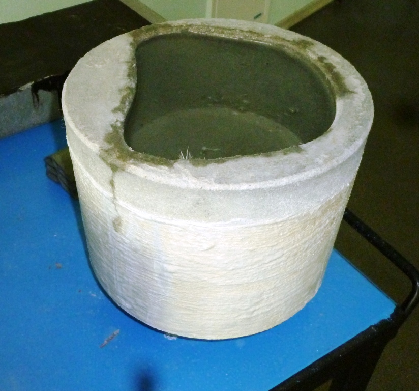

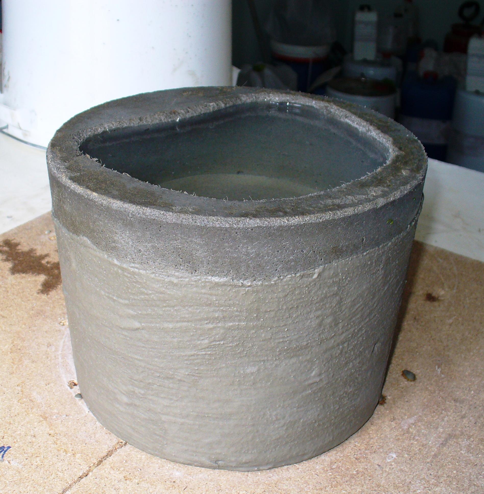

Сейчас провожу эксперимент: утром покрыл нарастворенным ЖС оштукатуренный оголовок скважинного приямка. Сегодня посмотрю что получилось, может покрою еще раз. Понимаю, что это не та среда где этой технологии предполагается работать, но хоть что-то.
То, что ЖС высыхает необратимо - уверен. Почти. :) Но, поэкспериментирую. Опять же, ежели бы ЖС имело обратимость процесса высыхания, его врядли бы использовали при изготовлении цементов и бетонов.
И еще момент. Видел ЖС ТОЛЬКО в виде густой жидкости. Не пасты. Может мы говорим о разном?

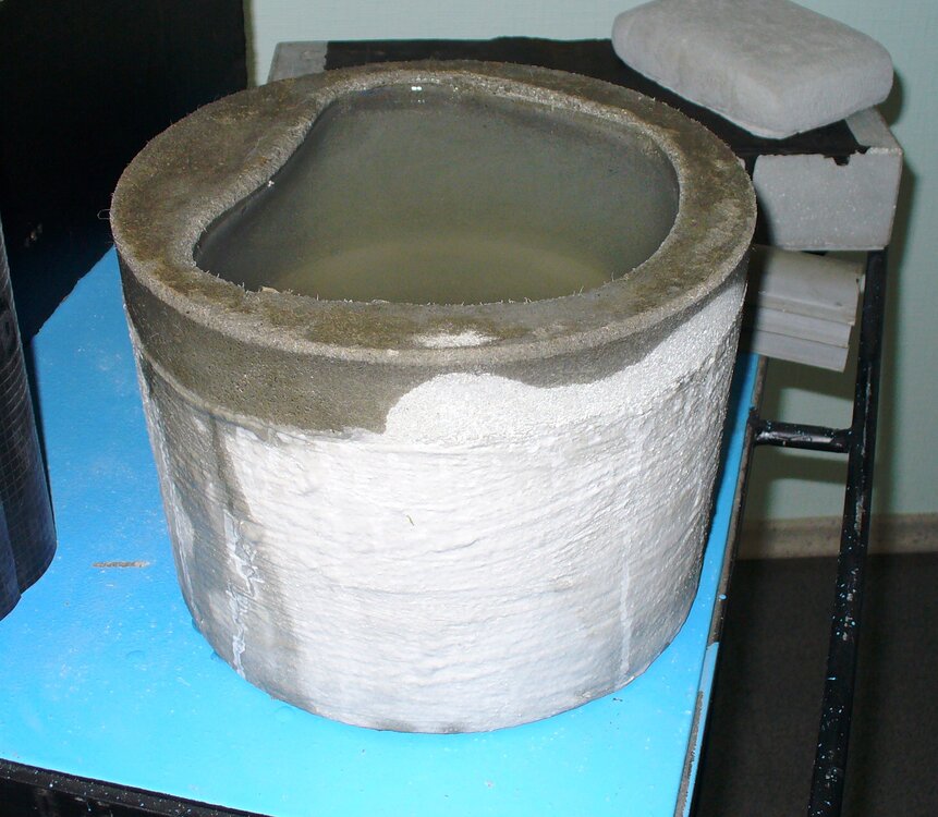

Пичалька. Вчера намочил обработанную ЖС штуктурку... Вода, не впитываясь, исправно стекала, но!... потерев рукой мокрую поверхность, ощутил скользкий растворенный клей.:(
Мало того, положил кусочек застывшего ЖС(около 4-5 мм3) на ночь в воду. Утром его там не оказалось - был растворен полностью.

Проведу другой эксперимент. Замешу два шарика ПЦ-раствора. Один с добавкой ЖС, а второй контрольный. После высыхания, положу на пару-тройку дней в воду. Потом, достать и разбить. По идее, шарик с ЖС внутри должен остаться сухим.

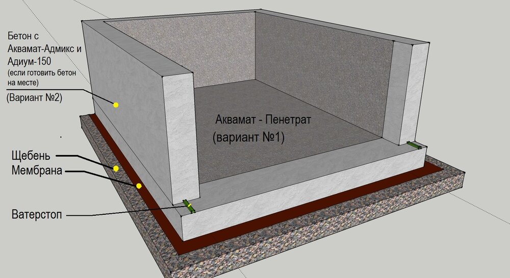

Если хотите лить септик есть достаточно простое решение с применением материалов ГОТОВЫХ К ПРИМЕНЕНИЮ. Без необходимости колдовать над составом в полевых условиях.
Ниже рисунок.
Материалы.
1. Ватерстоп 1520 www.ekco.com.ua/uploads/site_structure/pdf/0756/90.PDF
2. Аквамат-Адмикс
www.ekco.com.ua/uploads/site_structure/pdf/0758/60.pdf
3. Аквамат-Пенетрат
www.ekco.com.ua/uploads/site_structure/pdf/0755/60.pdf
На фото видна работа Аквамат-Пенетрат.
1 - первый день после нанесения
2 - седьмой день после нанесения
3- месяц после нанесения

Решение простое, но дорогое. При стоимости 20-30 грн/кг вылетает в копейку и для меня финансово неподъемно. Все эти дела практически удваивают стоимость цемента.
А фраза "AQUAMAT ADMIX может влиять на время схватывания и конечную прочность бетона. Это зависит от состава бетонной смеси. Рекомендуем провести пробные замесы с применением добавки для определения её влияния на обе вышеупомянутые характеристики бетона" меня просто убила. Т.е мне предлагают провести те же опыты, только я еще должен за это заплатить.
На упаковке с ЖС указано: "Для получения гидрофобного бетона добавить 3/4 стакана на 10 л. раствора". Это приблизительно 3кг на 100кг. готового раствора.
Извините! Небрежно прочел. Думал таки хотите модифицировать бетон.
А Вы будете оштукатуриваться. Аквамат-Адмикс не для этого.
