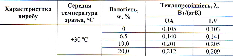

Как я понял, протокола испытания ТЕПЛОИЗОЛЯЦИОННОГО D200 в условиях нормальной (не 0% влажности) нет ни по прочности ни по теплопроводности, интересно почему?
Ну и как рассчитывать толщину? Имеется предположение, что c "реальным" (раза в 2 выше предложенного) коеффициентом теплопроводности стоимость утепления с D200 выйдет дороже, чем пенопласт и базальтовая плита, к тому-же толщина потребуется как минимум в 2 раза больше, чем того-же пенопласта. К минусам также относим возможную усадку со временем (трещины на фасаде) и непонятную прочность. Т.е. для утепление фасада D200 не подходит.
Покуда не выложите НЕОБХОДИМЫЕ ДЛЯ ТЕПЛОИЗОЛЯТОРА параметры, говорить о D200 в общем-то нечего.

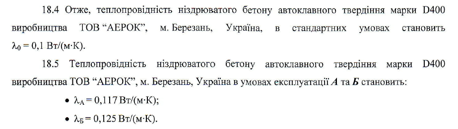

Сертификационные испытания ячеистого бетона, в т. ч. и по теплопроводности и прочности, согласно ДСТУ Б.В.2.7-45:2010 проводятся для материала в сухом состоянии. В данный момент мы заказали НИИ строительных конструкций работу по определению теплопроводности с учетом эксплуатационной влажности. Коэффициент теплопроводности с учетом эксплуатационной влажности отличается от коэффициента в сухом состоянии на 15-20%, но не в 2 раза. Расчетный коэффициент теплопроводности для D200 с учетом влажности составляет 0,06-0,065.
По поводу прочности. Во-первых, это теплоизоляционный материал и его прочность должна волновать вас так же, как прочность минплиты или пенополистирола. Но в отличие от этих материалов, AEROC Energy D200 действительно имеет класс прочности В1,0. Фактическое значение прочности в паспорте качества дается с учетом влажности 10% (для 10% влажности поправочный коэф. 1 согласно ГОСТ 10180). А равновесная эксплуатационная влажность ячеистого бетона составляет лишь 4-6% по массе материала.
По поводу усадки. В этом плане автоклавный газобетон намного предпочтительнее пенополистирола и минплиты. Минеральная основа ячеистого бетона дает усадку намного меньше, чем эти синтетические утеплители, полученные из производных нефтехимической промышленности. Фасад, утепленный газобетоном, намного долговечнее фасадов, утепленных пенополистиролом или минплитой.

Тю ты... Та я же этот множитель из Вашего же протокола испытания для D400 взял. Вот смотрите для температуры образца 30 градусов что вы же пишете. Как раз почти 2 раза и выходит. Ну для других температурных режимов поменьше, но далеко не 15-20. Короче - нужны реальные испытания, а не интерполирование. Я только ЗА, чтобы были эти Ваши 0,06-0,065, но только когда это будет не на словах, а на бумаге.
Вы выдергиваете из контекста Протокола цифры, не понимая к чему они относятся. Равновесная эксплуатационная влажность ячеистого бетона составляет 4% по массе для условий эксплуатации А (сухой режим) и 6% по массе для условий эксплуатации Б (нормальный, влажный и мокрый режимы). Но никак не 20% влажности (это отпускная влажность с завода, которая в процессе эксплуатации удаляется до значений равновесной влажности). Итоговыми значениями Протокола, на который вы ссылаетесь, являются коэффициент теплопроводности в сухом состоянии 0,1 и расчетные коэффициенты 0,117 и 0,125. А это и есть прирост 15-20% к значению в сухом состоянии.
Согласен - не вник. Жду окончания испытаний с бумажками...
