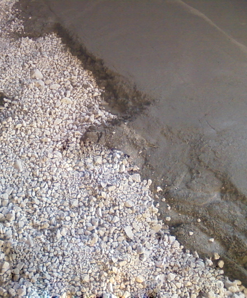

Добрый день! Очень нужен совет специалиста. Решил утеплить пол крошкой AEROC, которая стояла в биг-беге около года на улице и напитала в себя влаги. На свой страх и риск засыпал пол с надеждой, что она в отапливаемой комнате высохнет и потом сверху сделаю стяжку. Скажите, пожалуйста, очень важно ждать полного высыхания? Или можно оставить в стяжке отверстия для выхода влаги, а потом заделать их.
Добрый день!
Стяжку необходимо делать после полного высыхания газобетонной крошки. В противном случае влаге некуда будет деваться и крошка не будет выполнять роль теплоизолятора. Отверстия в стяжке - не выход из ситуации – процесс высыхания может затянуться надолго.
Добрый день!
что то не пойму, пусть крошка и высохнет, но как сделает человек по ней стяжку, разве она не напитает снова влагу ?
вот и у меня такие мысли возникли.
Пленкой перед заливкой накрыть?
Только не понятно сколько нужно насыпать той крошки чтобы она выполняла роль теплоизоляции. Я так понял, у человека уже есть черновая стяжка, т.е. пол придется прилично поднимать чтобы добиться результата.
При обустройстве стяжки влагу напитает верхний слой крошки, а не весь ее объем. Верхний слой крошки под бетонной стяжкой в отапливаемом помещении просохнет быстрее, чем нижние слои изначально влажной крошки, уложенной на гидроизоляцию.
gazoblok-aeroc, подскажите, пожалуйста, оптимальный способ выполнения перемычки над дверным проемом в межкомнатной перегородке из ГБ толщиной 100 мм.
Допускается ли армирование проемов с помощью арматуры в штробе выполненной в нижней плоскости блока?
Себе так делал ,полет нормальный трещин нет.
Стяжка укладывается поверх крошки без пленки. Для эффективной теплоизоляции пола необходима толщина слоя крошки 20 см и более.
Не верю!(Станиславский)
Чем крошка из ГБ отличается от обычного песка либо любого другого сыпучего? Я понимаю как достигаются высокие параметры теплозащиты в газоблоках, либо в литом газосиликате на худой конец. Но крошка - это всего лишь пыль от ГБ и не может она быть хоть сколь-нибудь эффективным утеплителем. Чистый развод производителей...
Газобетонная крошка – это щебень, полученный из лома газобетонной продукции. В зависимости от завода (Обухов или Березань) отгружалась фракция 0-60 мм (содержание пыли 3-5%) или 2-30 мм (обеспыленный щебень). Насыпная плотность – 350 кг/куб.м, расчетный коэффициент теплопроводности не более 0,12 Вт/м°С. Теплоизоляционные свойства крошки достигаются наличием воздушных пор в материале (аналогично газобетонным блокам).

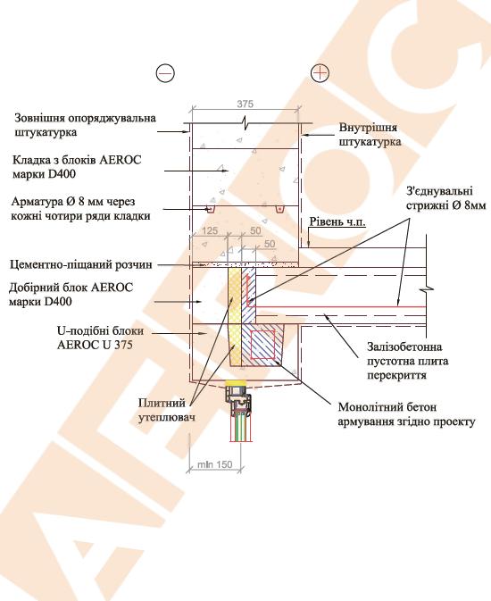

При таком конструктиве рекомендуем устанавливать оконный блок на расстоянии 150 мм от наружной плоскости фасада. Окна крепить к кирпичной кладке с помощью монтажных пластин. После регулировки оконной фурнитуры швы между оконным проемом и рамой запенить.

150 до внешнего края окна или до средины или до внутреннего края ?
150 мм от наружной стены до середины оконного блока (см. чертеж)

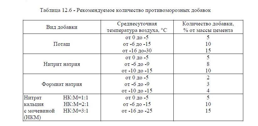

Подскажите что можно использовать для "зимней кладки( по ночам до -5 обещают) .У нас в городе нигде не нашёл зимнего клея,но в епицентре куча противоморозных добавок(и для кладки,для бетона , клея для приклейки пенопласта) может какой то можно использовать? Нужно три ряда доложить.
В качестве противоморозных компонентов в клей могут использоваться поташ, нитрит или формиат натрия, мочевина или готовые противоморозные добавки.
Однако по этому вопросу Вам лучше обратится к производителю клея, который Вы купите.
Для определения ориентировочных пропорций, можете воспользоваться таблицей:
