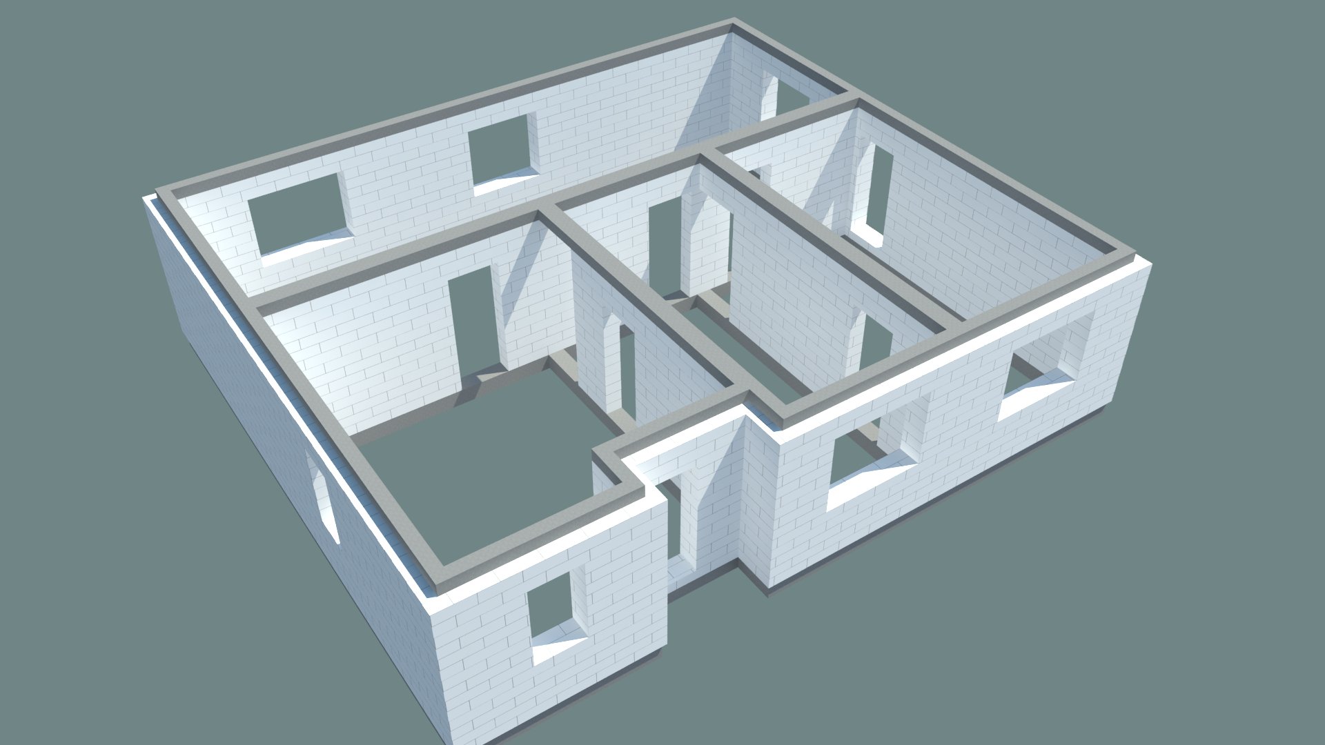

Добрый день,
можете проконсультировать по выбору конструкций?
1 этаж 12х10, перекрытие балками.
1. Внешние стены - 40 см, D400, нависание с внешней стороны 5 см.
Внутренние несущие - 30 см, D500, без нависания.
Перегородки межкомнатные и в санузле - 15 см, D500 (или лучше D400?)
2. Между санузлами можно ставить 10 см.?
3. Достаточно ли армпояса на половину толщины внешней стены (20 см из 40) и на всю ширину на внутренних несущих (30 см из 30).
4. Утепление армпояса: 10 см ГБ + 10 см. пенопласт (+20 см. бетон)?
5. Подскажите правильную гидроизоляцию для санузлов.
6. Можно ли (нужно ли) оставлять дом на первую зиму без внешней отделки?
Шпасибо!
Добрый день,
Шпасибо!
1. Вы сделали разумный выбор толщины и плотности газобетона для несущих наружных и внутренних стен. Перегородки в санузле лучше 15 см, D500
2. Нормативный индекс изоляции воздушного шума для санузлов выше, поэтому целесообразнее брать ширину перегородки 15 см.
3. Такой ширины армопояса для наружных и внутренних несущих стен вполне достаточно.
4. Комбинированая теплоизоляция армопояса 10 см ГБ и 10 см пенопласт – хороший вариант утепления.
5. Для гидроизоляции санузлов из газобетона рекомендуем подготовить поверхность стен, прогрунтовать, нанести защитный слой цементно-песчаной штукатурки (не менее 10 мм) или гидрофобной полимерцементной штукатурки (слой согласно рекомендаций производителей) или цементной гидроизоляционной массы (слой согласно рекомендаций производителей), затем приклеить керамическую плитку.
6. Да, мы рекомендуем делать технологический перерыв полгода-год между кладкой стен из газобетона и их наружной отделкой для удаления основного объема первоначальной и строительной влаги из конструкций. За весенне-летне-осенний период основной объем этой влаги удаляется и можно приступать к наружной отделке стен.
