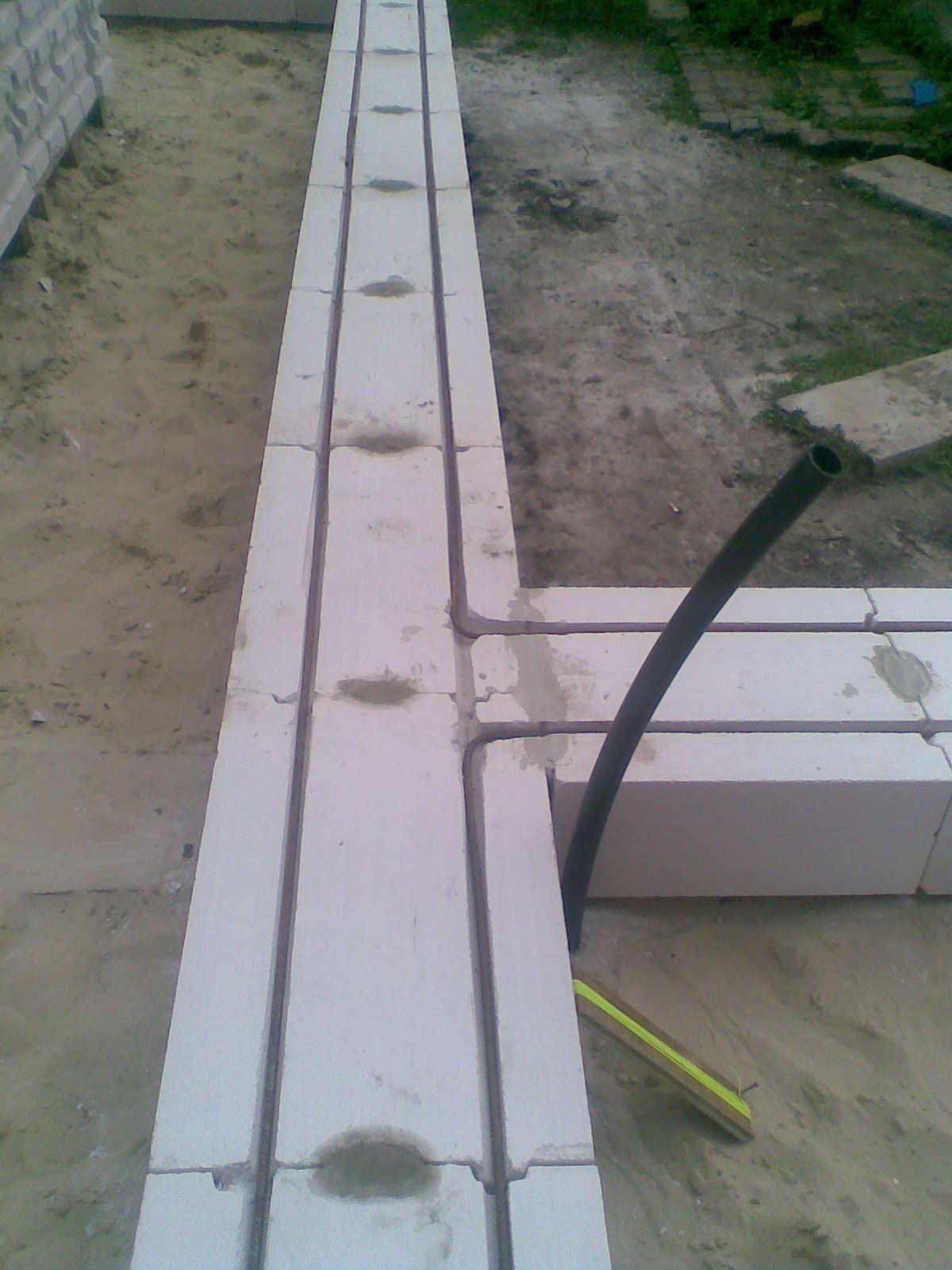

В этой теме несколько раз задавали вопрос по армированию блоков. ТС выкладывал картинку где схематично показан домик и какие ряды нужно армировать. Но почти ничего не говорилось про вертикальные деформационные швы. Есть какая то инструкция? Ну или в двух словах хотя бы объясните. Я вообще не видел чтобы их кто-то делал. У меня планируется дом 7,5*12,7 м, нужно ли мне делать эти швы или нет?
Пы.Сы. А будет ли целесообразно использовать блок 400мм для несущих стен и этот же блок для внутренних стен, только ставить его на бок, чтобы ширина внутр. стен получилась 200мм?

Є блок 400x200x600 і його можна класти в розумінні, що 400 - товщина, 200 - висота та 600 довжина. Також без жодних проблем його можна класти в розумінні, що 200-товщина, 400 - висота та 600 довжина. Щодо перев'язки в обох випадках ситуація на 100% ідентична. Тобто навіть натяку на "изголятся" тут не має.
Alex_Eagle, вам дурницю порадили. Можете без жодних побоювань з блоків 400x200x600 мурувати стіни товщиною 200мм. Блоки Аерок мають однакову мічність у всіх напрямках. Не кажучи вже про те, що стіну товщиною 200мм з блоків 400x200x600 буде легше та швидше зробити, ніж з блоків 200x200x600.

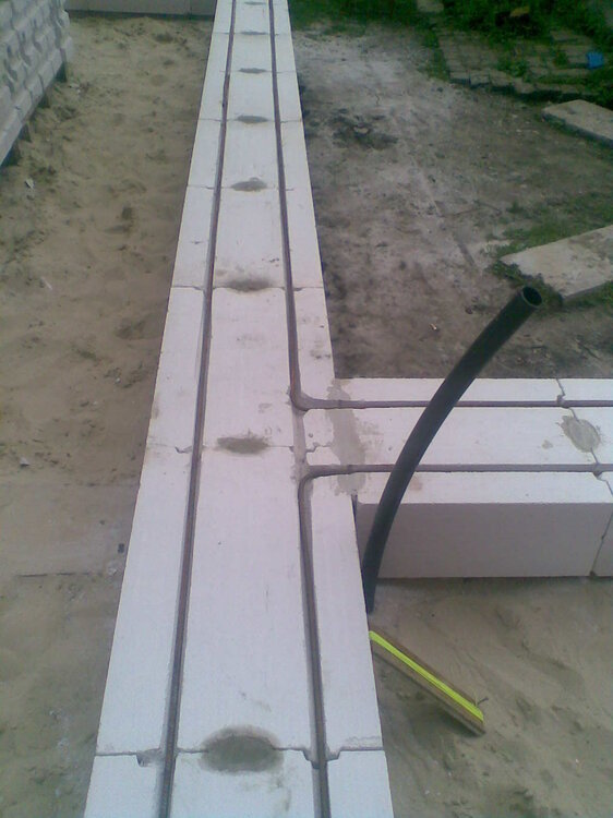

Для вашего дома с размерами 7,5х12,7 м деформационные швы не нужны (длина стен не настолько велика, чтобы гасить температурные деформации кладки). Наружные стены желательно проармировать согласно рекомендаций компании AEROC.
На внутренние несущие стены приходятся наибольшие вертикальные нагрузки, поэтому экономить на ширине этих стен не стоит.
Если у вас межэтажное перекрытие будет выполнено из деревянных балок или будет залит монолит, то в принципе можно применить описанный вами вариант кладки (опять таки, все зависит от этажности дома, шага между несущими стенами, ширины несущих простенков в плане и т.д.). Если межэтажное перекрытие будет выполняться из ж/б пустотных плит, то такой ширины несущей внутренней стены будет мало. Плечо опирания плит должно быть не меньше 120 мм.
