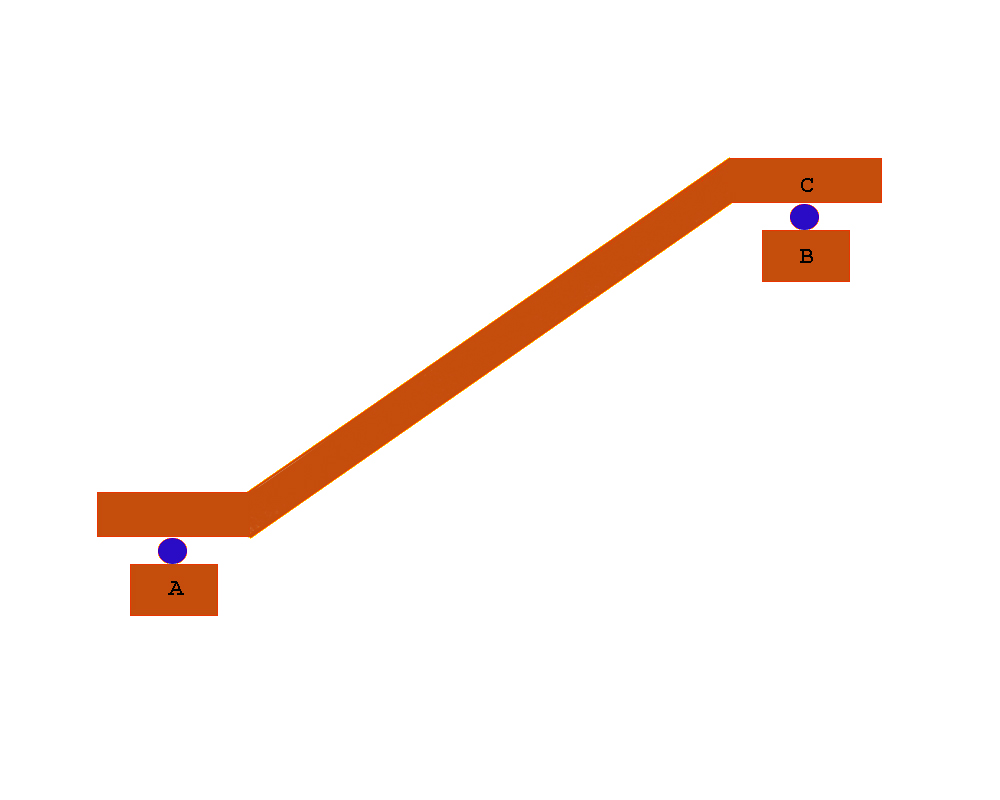

Игореха Опубліковано: 5 листопада 2013 Поділитись Опубліковано: 5 листопада 2013 Давненько не поднимали тему Поскольку в общестроительном разделе почти развернулась, почти нешуточная бваталия по поводу одного элементарного вопроса, то переношу этот вопрос сюда. Все началось с этого сообщения. Спорно, крышники говорят что проше всего четырехскатная крыша - односкатная крыша дает слишком большую нагрузку на две стены, плюс ко всему - разнонаправленно. Двускатная уже легче - дает нагрузку одинаковую на две стены, четырехскатка - одинаково на все стены Продолжение диспута, в которм меня почти "заплевали" два знатока теормеха и элементарной физики от дедушки Ньютона, находится тут. www.stroimdom.com.ua/forum/showthread.php?t=141528 после 13-го сообщения. В общем-то, я даже не считаю этот вопрос разминочным для мозгов, ибо он банален. Но наоффтопили мы там уже изрядно. И видя натиск оппонентов и аргументацию, начинаю сомневаться, а все ли я помню из элементарной физики? )))) Прошу рассудить. Куда уедет крыша?? :D Добавлено через 7 минут извините не сдержался: как человек который изучал теормех, на картинке все верно разложено !! просто разложенные составляющие реакций опор по х , в реале должны умереть в трении в упомянутых вами горизонтальных площадках (запилах) и останется только вертикальная составляющая , но Rbx и Rax существуют . Если Вы воплотите в жизнь свою картинку (опоры по одной степени свободы ), сомневаюсь что она останется с состоянии спокойствия Чтобы что-либо умерло, оно сначала должно родится, не так-ли? Вопрос. Откуда родилась сила (и ее составляющая по оси х), которую должна убить сила трения на опорных площадках? Посилання на коментар Поділитися на інших сайтах More sharing options...

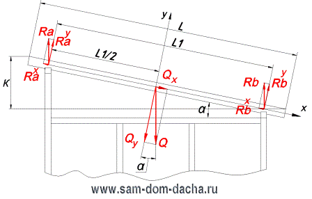

Игореха Опубліковано: 5 листопада 2013 Поділитись Опубліковано: 5 листопада 2013 На какую картинку смотреть? Сорри. Дал ссылку на исходную тему. чтобы не копипастить все сообщения, часть из которых не мои. Вот картинка моя - исходная. И вторая картинка из интернет-источника, на который ссылается оппонент. Главный вопрос. Какие силы воздействуют на опоры? Е сли нет ветра и т.п. (т.е. условия приближенные к идеальным), то уедет-ли крыша (стропила)? И откуда берется горизонтальная составляющая силы, действующей на стропило, и в опорных реакциях? Посилання на коментар Поділитися на інших сайтах More sharing options...
bambino Опубліковано: 5 листопада 2013 Поділитись Опубліковано: 5 листопада 2013 По-моему формализуя задачу форумчане по-разному идеализировали условия. Сила реакции опоры направлена перпендикулярно касательной в точке опоры. В результате если формально рассматривать задачу как Игореха (к стропилу прибили клин и оно опирается на мауэрлат горизонтальной плоскостью ), то никто никуда не едет, реакция опоры вверх, а если как его оппонент, - получаем тело на наклонной плоскости со всеми вытекающими. Если же изначально волновало есть ли боковая составляющая нагрузки на стены, то пока стропило не едет ее нет. 1 Посилання на коментар Поділитися на інших сайтах More sharing options...
Sass Опубліковано: 5 листопада 2013 Поділитись Опубліковано: 5 листопада 2013 Главный вопрос. Какие силы воздействуют на опоры? Е сли нет ветра и т.п. (т.е. условия приближенные к идеальным), то уедет-ли крыша (стропила)? Если рассматривать задачу так, как нарисовано на первой картинке, то в идеальных условиях никаких иных сил, кроме веса и встречного сопротивления опор, там нет. Чтобы это было нагляднее понятно, достаточно представить, что вместо наклонного фрагмента - бесконечно легкий материал... Шелк, например. Что имеем ? Имеем две горизонтальные площадки, своим весом вертикально воздействующие на опоры. А теперь мысленно равномерно увеличиваем массу этого наклонного фрагмента. Какие дополнительные силы, кроме веса , и с какой стати должны еще появиться ? Если предположить, что такое чудо все же свершится, то придется согласиться, что брошенная с высоты в условиях вакуума пластина, начнет планировать в сторону, а не падать вертикально вниз... 1 Посилання на коментар Поділитися на інших сайтах More sharing options...

Игореха Опубліковано: 5 листопада 2013 Поділитись Опубліковано: 5 листопада 2013 (змінено) По-моему формализуя задачу форумчане по-разному идеализировали условия. Сила реакции опоры направлена перпендикулярно касательной в точке опоры. В результате если формально рассматривать задачу как Игореха (к стропилу прибили клин и оно опирается на мауэрлат горизонтальной плоскостью ), то никто никуда не едет, реакция опоры вверх, а если как его оппонент, - получаем тело на наклонной плоскости со всеми вытекающими. Если же изначально волновало есть ли боковая составляющая нагрузки на стены, то пока стропило не едет ее нет. Я ее формализовал применительно к реальным условиям (конструкции стропильной системы) Наслонные стропила опираются даже не бруском, а горизонтальным запилом. Только "нестандартный" проектировщик, способен приспособить иное стропило в элементарной наслонной односкатной стропилке )))) Но я дал шанс оппоненту. Вы видите, что привел оппонент в пользу своей гипотезы? ;) Он привел ссылку именно на наслонную стропилку с двумя горизонтальными опорами и горизонтальными запилами. Рисунок хоть и мелкий, но на нем этот ФАКТ четко виден. ;) Змінено 5 листопада 2013 користувачем Игореха Посилання на коментар Поділитися на інших сайтах More sharing options...

Sass Опубліковано: 5 листопада 2013 Поділитись Опубліковано: 5 листопада 2013 Откуда берется горизонтальная составляющая в указанной оппонентом схеме (вторая из приведенных выше)? В воображении оппонента. Больше (при данной постановке задачи) ей взяться неоткуда... 1 Посилання на коментар Поділитися на інших сайтах More sharing options...

bambino Опубліковано: 5 листопада 2013 Поділитись Опубліковано: 5 листопада 2013 Я ее формализовал применительно к реальным условиям. Вы видите, что привел оппонент в пользу своей гипотезы? На самом обычное дело - решить физическую задачку не проблема,как всегда дьявол кроется в мелочах/ создании корректной математической модели. В общем правильно сформулировать это почти решить. А решали вы две совершенно разные задачи Посилання на коментар Поділитися на інших сайтах More sharing options...

flacon Опубліковано: 5 листопада 2013 Поділитись Опубліковано: 5 листопада 2013 Зря вы так. Горизонтальная составляющая естественно будет. И не видно только если рассматривать вопрос с математической (упрощенной) точки зрения. Если вы учтете что балка стропил это прямоугольный параллелепипед жестко закрепленный к стенам, внутри которого под действием силы тяжести возникают напряжения (силы) которые сжимают его в верхней части и распирают в нижней, то увидите, что на стены действуют не только силы тяжести. Картинку рисовать лениво ) Посилання на коментар Поділитися на інших сайтах More sharing options...
Игореха Опубліковано: 5 листопада 2013 Поділитись Опубліковано: 5 листопада 2013 Если вы учтете что балка стропил это прямоугольный параллелепипед жестко закрепленный к стенам, Судя по постам в этой теме, вы вроде достаточно сильны в математике и физике. Но возможно вы не очень сильны в кровлях? Стропила в такой системе никогда не закрепляются жестко. Именно для того, чтобы убрать распор со стен. НО. Тут еще нюанс. Оппонент говорит, что односкатная кровля, в этом плане, хуже чем двускатная, именно по воздействию на стены. Итак. Если мы вводим неидеальные реальные условия и воздействия для двух кровель (одно и двускатной), будет-ли двускатная кровля оказывать меньшее воздействие на стены, чем односкатная, при прочих равных условиях? Добавлено через 2 минуты Зря вы так. Горизонтальная составляющая естественно будет. Еще раз для уточнения. Откуда она будет в замкнутой системе, без внешних воздействий: Кто оказывает это воздействие? Верна-ли вторая картинка? Почему "короткие" вектора направлены именно вправо, а не влево? Посилання на коментар Поділитися на інших сайтах More sharing options...

Игореха Опубліковано: 5 листопада 2013 Поділитись Опубліковано: 5 листопада 2013 Есть ответ от автора сайта Ну, в общем, можно сказать, что корректно отпетлял ))) Единственное замечание, с моей стороны - наслонные стропила не закрепляют шарнирно на двух опорах, ибо это дискредитирует саму идею наслонных стропил, и появляется распор на стены, от которого большинство прогрессивного человечества пытается избавляться Оригинал ответа. Здравствуйте Игорь! В общем Вы правы. При расчете были сделаны допущения: стропило (балка) считается закрепленной в двух шарнирно-неподвижных опорах. От сюда и вытекают две составляющие опорных реакций. Обязательно внесу поправки на сайт, чертеж менять не буду, а вот о допущениях напишу непременно. Хочу поблагодарить Вас за замечания, всегда приветствую конструктивную критику. С уважением, Александр, автор/админ сайта sam-dom-dacha.ru/ Остаются загадкой только направления векторов. Ибо они должны быть направлены встречно (горизонтальные составляющие), а не в одну сторону. Посилання на коментар Поділитися на інших сайтах More sharing options...

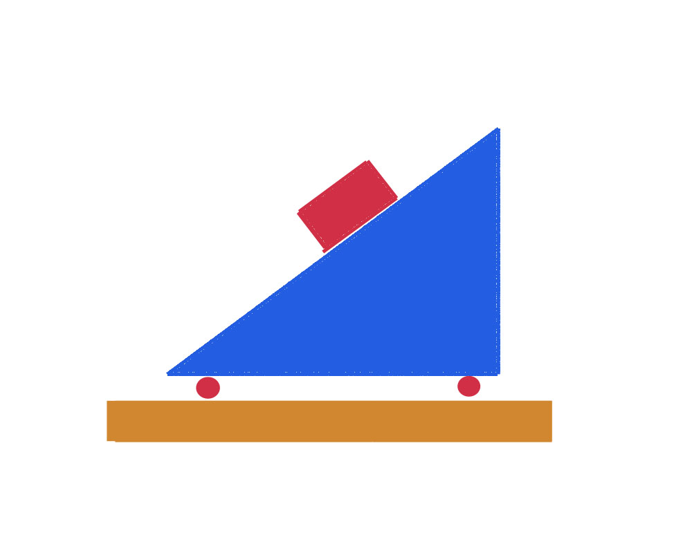

bambino Опубліковано: 5 листопада 2013 Поділитись Опубліковано: 5 листопада 2013 Вот какая мысль посетила (может все это и знают, но я как-то не задумывался). Лежат себе наши стропила на односкатке, никаких боковых сил нет. Падает на них снежок... И когда снежок лавиной сходит силы-то появляются. То есть когда снег съезжает теоретически стены в противоположную сторону могут сложиться! Интересно, считают это или там мизер. Посилання на коментар Поділитися на інших сайтах More sharing options...
Игореха Опубліковано: 6 листопада 2013 Поділитись Опубліковано: 6 листопада 2013 Вопрос интересный Вот матмодель. В идеальных условиях, если снег (кирпич) двигается по наклонной поверхности под действием силы тяжести, то треугольная платформа будет оставаться в покое. Когда кирпич лежит на платформе, то на него действует сила тяжести, сила реакции опоры и "убиенная" сила трения покоя. Если уменьшить коэффициент трения до критической величины, то тело начинает скользить по поверхности вниз под воздействием силы тяжести. При этом, когда достигнуто максимальное значение силы трения покоя, на тело начинает действовать сила трения скольжения. При соскальзывании тела, пот. энергия преобразуется в кинетическую, часть которой расходуется на нагревание трущихся поверхностей. Посилання на коментар Поділитися на інших сайтах More sharing options...
