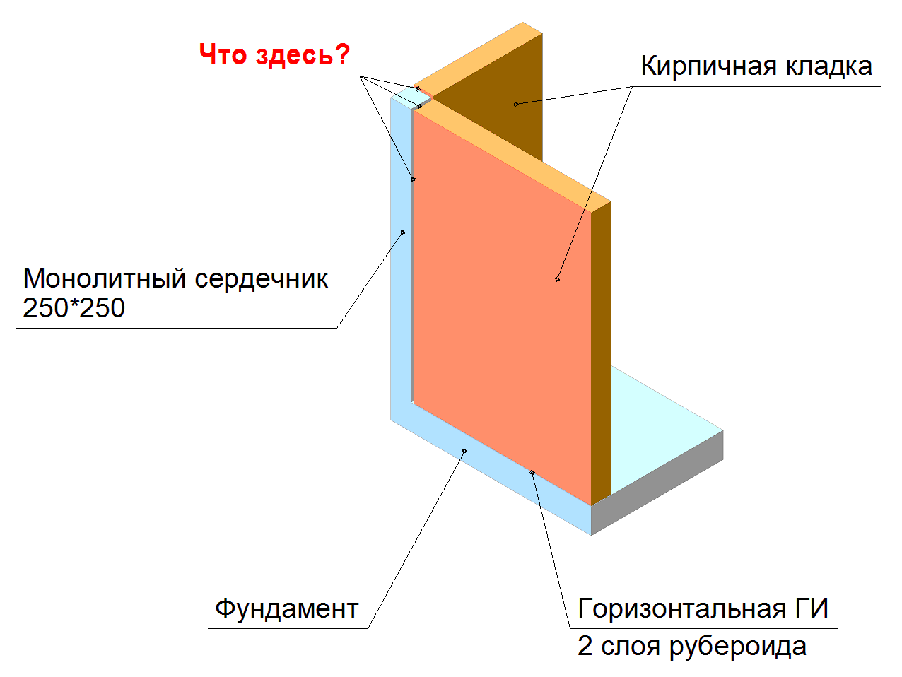

Добрый день. Немного не по теме.
Вопрос по гидроизоляции.
Имеем кирпичные стены 250мм, стены имеют монолитные сердечники по углам 250*250мм . Вопрос: нужно ли и чем сделать вертикальную гидро-тепло-изоляцию монолита от кирпичной кладки?
Если нужно то варианты:
1.Промазать жидкой ГИ
2.Тонким листом ЭППС (2 см)(как будет себя вести штукатурка на торце ЭППС 2 см при чистовой отделке внутри помещения -будут трещины?)
3.Рубероид / еврорубероид только на какую-то высоту. Завернуть рубероид от горизонтальной ГИ на колонну вверх? Высота капиллярного подсоса из фундамента?
4.Все сразу
P.S.Снаружи будет еще кирпичная кладка в полкирпича и между стенами утеплитель.

Вот поэтому гидроизоляция этих мест не нужна.

То есть можно вплотную к монолитной колоне класть кирпичную стену? А снизу от фундамента колона не будет тянуть влагу и отдавать ее кирпичной стене? Я видел в монолитно-каркасном строительстве между колонной и стеной на всех этажах кладут ПСБ 2-3 см, для чего?
А! Вы боитесь капиллярного подсоса ...
Я думал защититься от осадков.
В принципе такая опасность есть.
Очень слабая , но есть. Бетон у Вас наверняка не ниже М250. Да?
Относительно прокладки пенопласт, то это они делают типа уплотнение рабочего шва между колонной и кирпичом. Там часто бывает трещина и из может задувать. Зимой в этом месте может быть конденсат. Мне сложно комментировать это техническое решение.

На рисунке я схематически нарисовал фундамент-плиту. На самом деле будет ленточный фундамент из М200. Гидроизоляция ленты от грунта не предусмотрено. Возможно утеплю фундамент снаружи ЭППС на глубину 20-30 см и все.
Так колонны только будут литься на на фундамент?
Если да, то решение есть.
