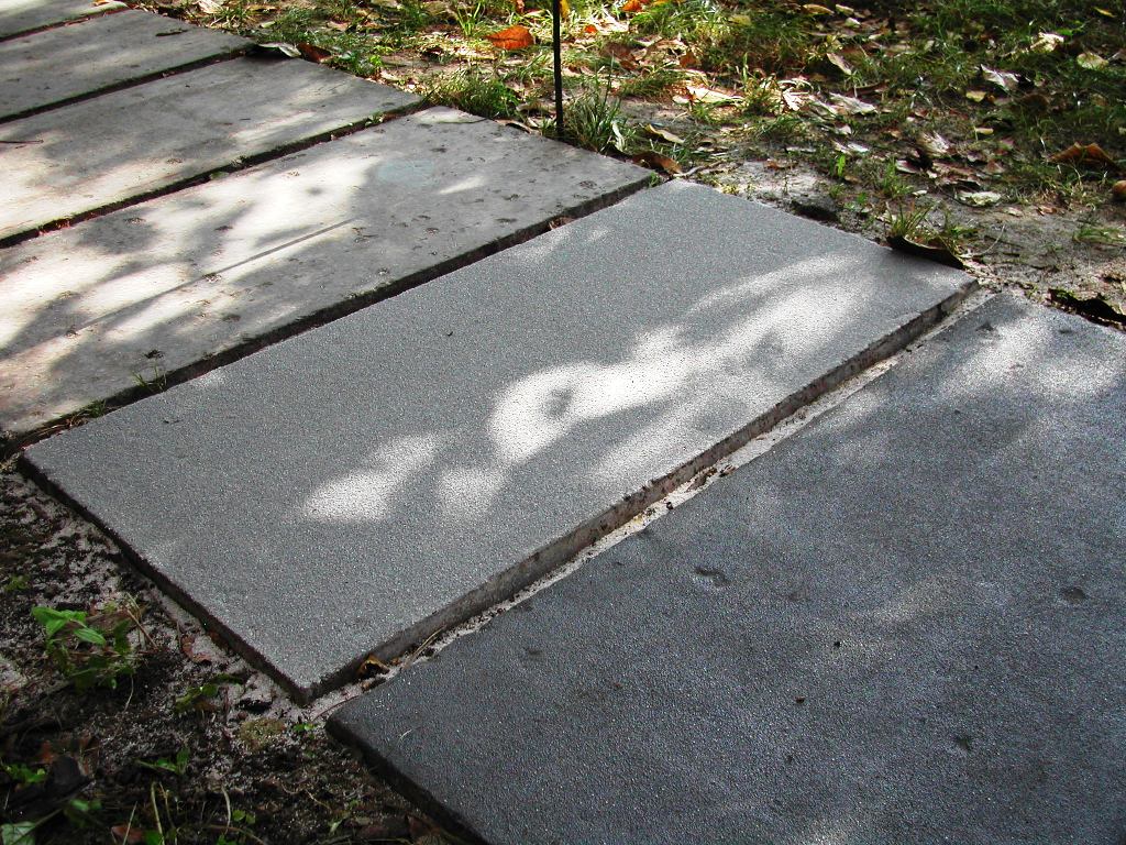

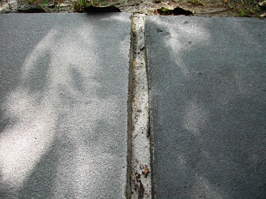

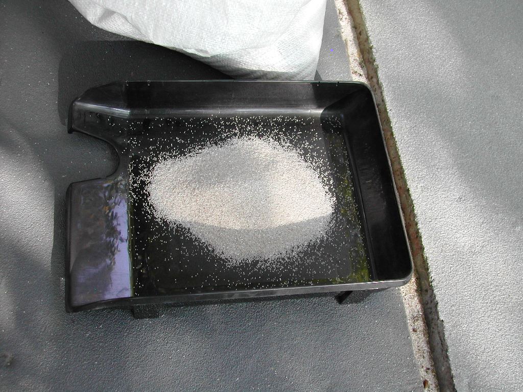

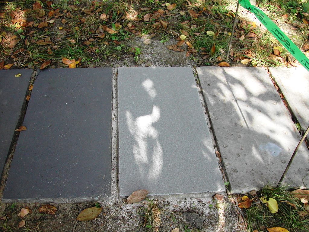

Мы сегодня нанесем (если погода не помешает) серый Десмо с серым кварцевым песком на дорожку перед офисом. Завтра, сфоткаю и покажу тут.
Фото.
Там, где покрытие светлее (снизу вверх) :
Гипердесмо Серый
Песок кварц (0,8-1 мм)
АДИ-Е (прозрачный)
Там, где покрытие темнее (снизу вверх) :
Гипердесмо Серый
Песок речной (0,4 -0,6 мм)
АДИ-Е (колерованный)
На фото кучка кварцевого песка.
