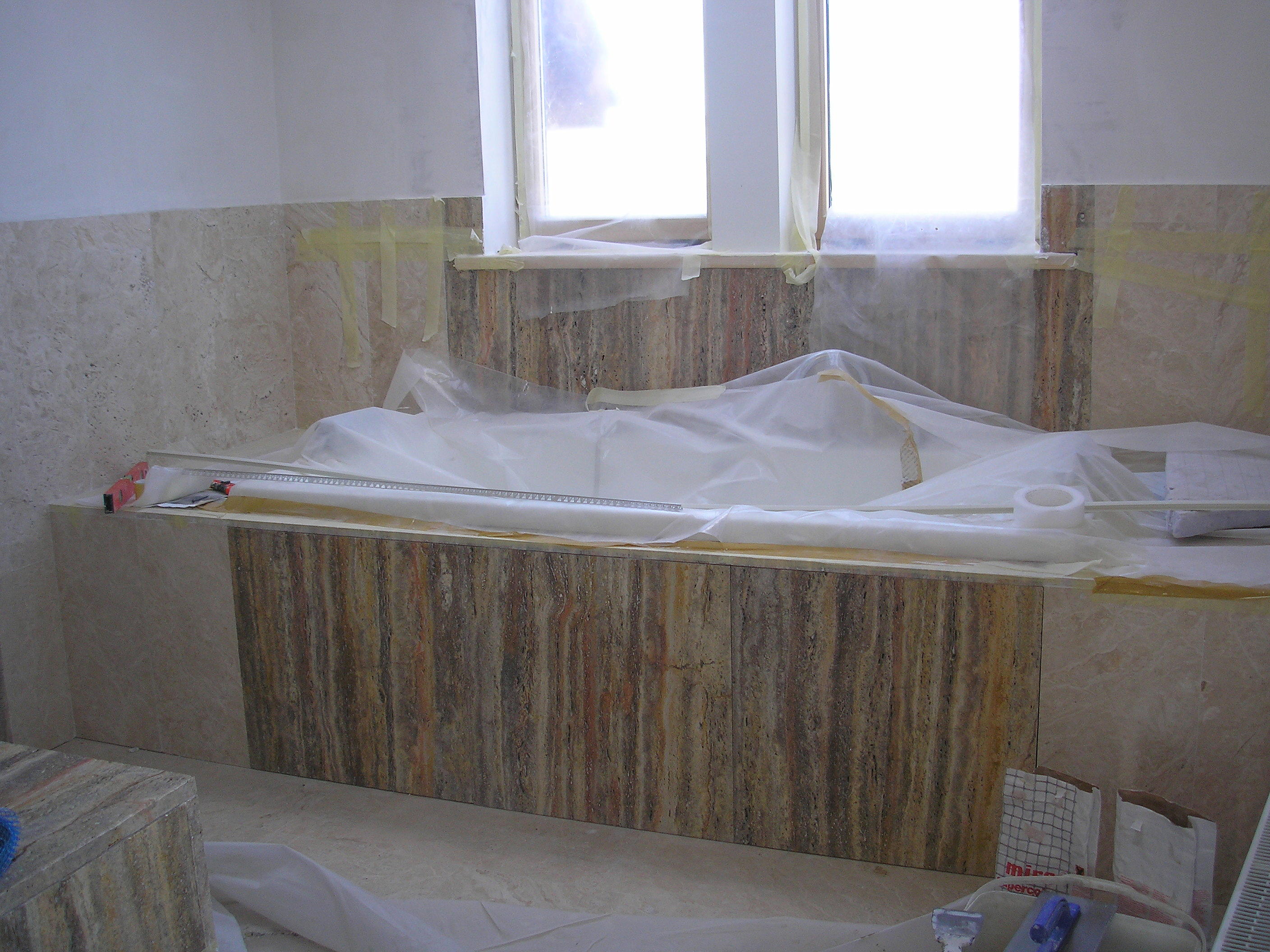

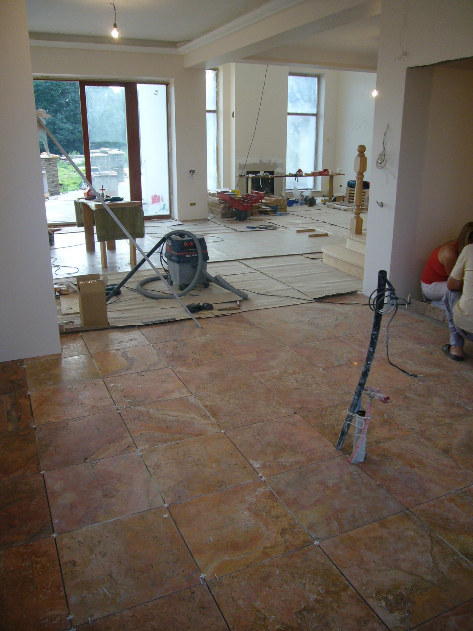

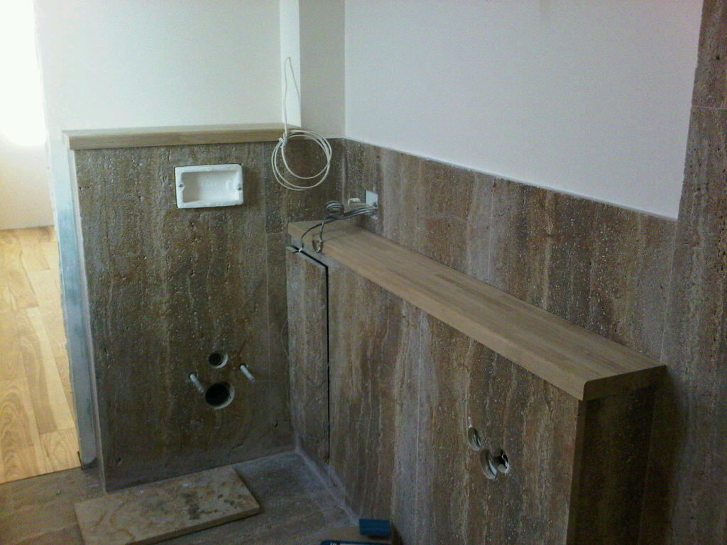

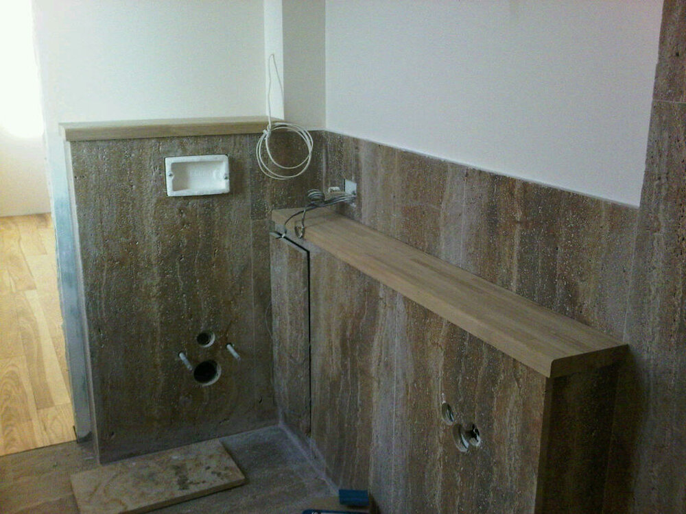

NK73 Опубліковано: 22 вересня 2011 Поділитись Опубліковано: 22 вересня 2011 Пропеллер, может вопрос не для этой темы, но задам: нам нужно вскрыть достаточно пористый травертин в санузлах и на кухне (в том числе, в душевой). Что-нибудь из Ваших материалов подойдет для этой цели? Если нет, может посоветуете что-то в любом случае? Да- поверхность нужна с "мокрым" эффектом но без блеска/глянца!! Заранее спасибо! Посилання на коментар Поділитися на інших сайтах More sharing options...
Propeller Опубліковано: 22 вересня 2011 Автор Поділитись Опубліковано: 22 вересня 2011 Пропеллер, может вопрос не для этой темы, но задам: нам нужно вскрыть достаточно пористый травертин в санузлах и на кухне (в том числе, в душевой). Что-нибудь из Ваших материалов подойдет для этой цели? Если нет, может посоветуете что-то в любом случае? Да- поверхность нужна с "мокрым" эффектом но без блеска/глянца!! Заранее спасибо! В идеале, если бы Вы принести нам в контору кусочек. Мы бы поизгалялись и показали что получится. Посмотрел сколько есть оттенков.... : www.google.com.ua/search?hl=ru&cp=9&gs_id=3&xhr=t&q=%D1%82%D1%80%D0%B0%D0%B2%D0%B5%D1%80%D1%82%D0%B8%D0%BD&gs_sm=&gs_upl=&biw=888&bih=628&um=1&ie=UTF-8&tbm=isch&source=og&sa=N&tab=wi 2 Посилання на коментар Поділитися на інших сайтах More sharing options...
NK73 Опубліковано: 22 вересня 2011 Поділитись Опубліковано: 22 вересня 2011 В идеале, если бы Вы принести нам в контору кусочек. Мы бы поизгалялись и показали что получится. Посмотрел сколько есть оттенков.... : www.google.com.ua/search?hl=ru&cp=9&gs_id=3&xhr=t&q=%D1%82%D1%80%D0%B0%D0%B2%D0%B5%D1%80%D1%82%D0%B8%D0%BD&gs_sm=&gs_upl=&biw=888&bih=628&um=1&ie=UTF-8&tbm=isch&source=og&sa=N&tab=wi куда и когда нести? на проспект Науки? Посилання на коментар Поділитися на інших сайтах More sharing options...
NK73 Опубліковано: 22 вересня 2011 Поділитись Опубліковано: 22 вересня 2011 В Посмотрел сколько есть оттенков.... : www.google.com.ua/search?hl=ru&cp=9&gs_id=3&xhr=t&q=%D1%82%D1%80%D0%B0%D0%B2%D0%B5%D1%80%D1%82%D0%B8%D0%BD&gs_sm=&gs_upl=&biw=888&bih=628&um=1&ie=UTF-8&tbm=isch&source=og&sa=N&tab=wi вот цвета: Посилання на коментар Поділитися на інших сайтах More sharing options...
Propeller Опубліковано: 22 вересня 2011 Автор Поділитись Опубліковано: 22 вересня 2011 куда и когда нести? на проспект Науки? Ага. Вот сюда : www.ekco.ua/Contacts/ В рабочие с 9.00 до 18.00 Там есть девочка Катя. Оставите ей для Пропеллера камушки и Ваши контакты. Только возьмите все оттенки, чтобы понять "як воно буде". Ну и камешки не 5 на 5 см, а чуть побольше. Посилання на коментар Поділитися на інших сайтах More sharing options...
Propeller Опубліковано: 22 вересня 2011 Автор Поділитись Опубліковано: 22 вересня 2011 вот цвета: Ккккруть! Посилання на коментар Поділитися на інших сайтах More sharing options...
NK73 Опубліковано: 22 вересня 2011 Поділитись Опубліковано: 22 вересня 2011 Ага. Вот сюда : www.ekco.ua/Contacts/ В рабочие с 9.00 до 18.00 Там есть девочка Катя. Оставите ей для Пропеллера камушки и Ваши контакты. Только возьмите все оттенки, чтобы понять "як воно буде". Ну и камешки не 5 на 5 см, а чуть побольше. ОК - завтра возьму несколько больших кусков, в понедельник завезу Кате. Спасибо! Посилання на коментар Поділитися на інших сайтах More sharing options...
NK73 Опубліковано: 22 вересня 2011 Поділитись Опубліковано: 22 вересня 2011 Ккккруть! осталось только отмыть хорошо и вскрыть пропиткой - даже просто отмыв и намочив, вид сразу же совершенно другой Посилання на коментар Поділитися на інших сайтах More sharing options...
NK73 Опубліковано: 26 вересня 2011 Поділитись Опубліковано: 26 вересня 2011 (змінено) Там есть девочка Катя. Оставите ей для Пропеллера камушки и Ваши контакты. Все завезла и оставила Кате сегодня утром, как договаривались! Жду результат Заранее спасибо! Змінено 27 вересня 2011 користувачем BrotherSam Посилання на коментар Поділитися на інших сайтах More sharing options...
