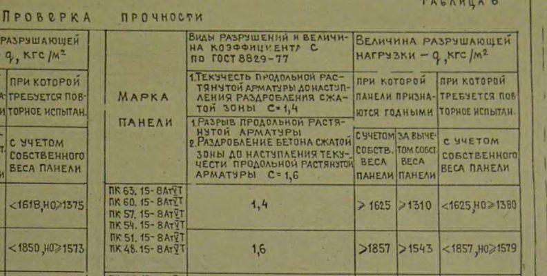

Какая несущая способность у ПК 48-15, при армировании тремя стержнями диаметром 12 по расчету по первой группе предельных состояний?
Добавлено через 3 минуты
Хотя бы грубо. Приняв сечение плиты прямоугольным, рабочее сечение 200 мм и отбросив все коэффициенты.
salexa, вы уже достали своим словоблудием. плита ПК 48-15 должна армироваться как минимум 4 стержнями (требование хоть СНиП, ДБН или же еврокода), согласно серии 1.141-1 вып 63 - 3d12 АтV и 1d10 АтV для несущей способности 800 кг/м2

1. Как определить что плита перегружена ?
2. На какой вес происходит испытание плиты на разрушение ?
3. Можно ли на плиту 7.5 м поставить кирпичный перестенок 3м высотой про центру плиты ?
4. Какое само слабое место у плиты ?
Можно ли на плиту 7.5 м поставить кирпичный перестенок 3м высотой про центру плиты?
например, по прогибу и сбору приложенной нагрузки
для каждой марки плиты есть своя разрушающая нагрузка, а так же применяемых коэф. для разных условий разрущений. все эти данные есть в соответствующих сериях согласно ДСТУ (ГОСТ)
что вы называете перестенком? ставите в поперек или вдоль плиты, марка кирпича и тд и тп? в сборе нагрузок на перекрытие учитывается вес перегородок. вес перегородки можно перевести эквивалентно равномерно распределенной нагрузки. при выполнении всех конструктивных требований, плиты работают как единое целое, а не отдельно взятые элементы.
их несколько. какое именно вас интересует :)

Вы просили задать вопрос поконкретнее, я задал. Вы так и не ответили.
Какая, все же, несущая способность?
Т.е. это ЛЕГКО определить ? Согласны ?
Понятно что поумничать вы готовы , каков порядок этих цифр ? Например 7,5 х 1,5 ?
не стоит хамить. как задали вопрос так и ответил. для наглядности вот цифры (см вложение)
1. Я на заводе поинтерисовался , какие испытания они делают на предмет разрушений , на 7,5 х 1.5 они по центру дают нагрузку 43 тонны .
