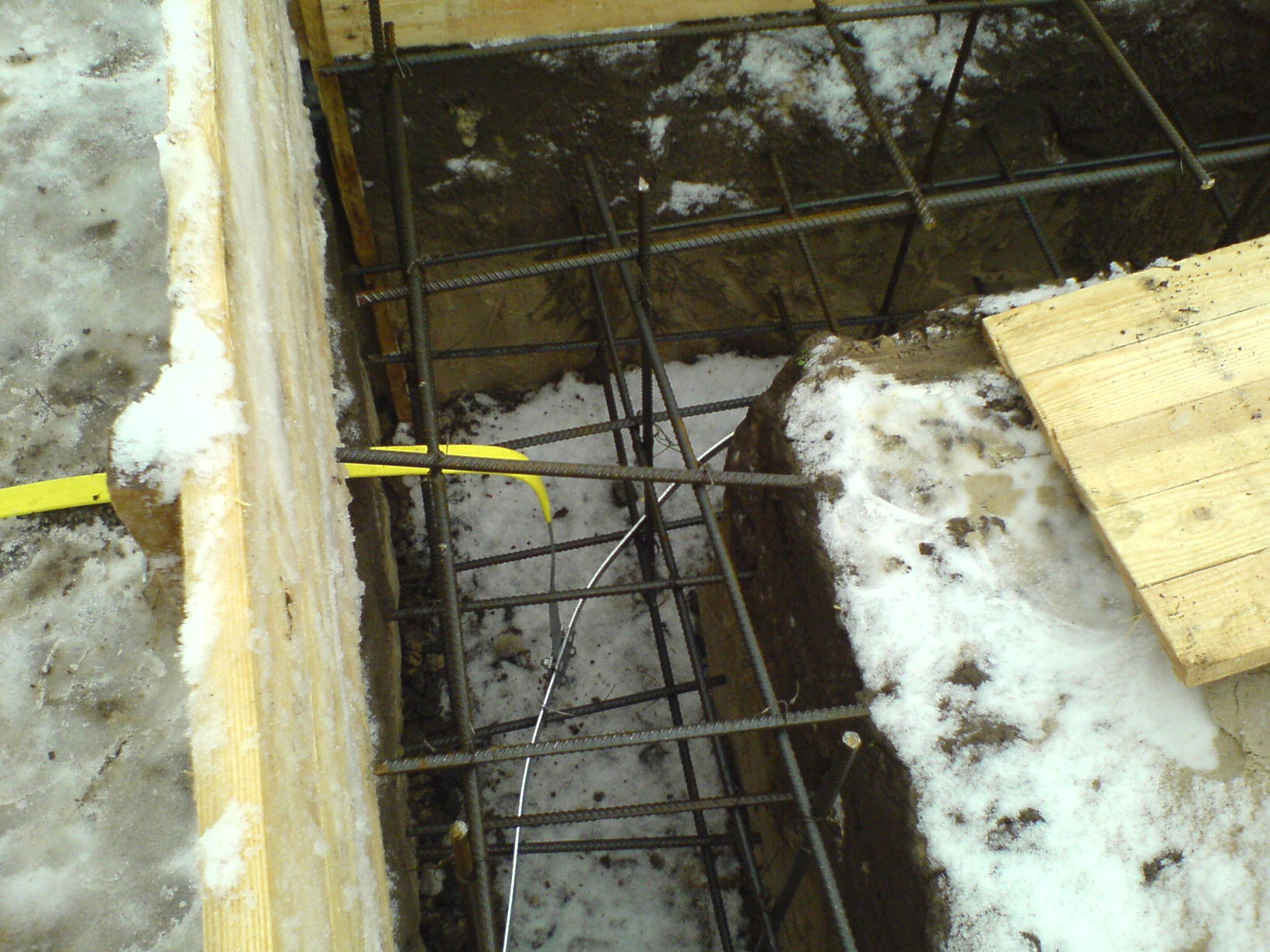

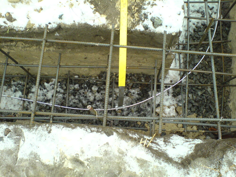

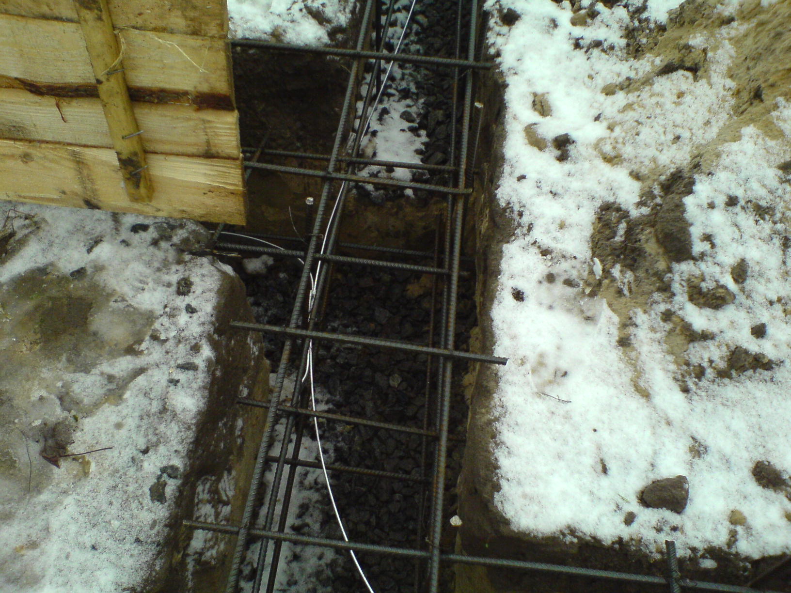

P.S. Месяц назад залил себе фундамент. Заземлитель фундаментный.
Возник вопрос:
У меня на к болту на корпусе щитка (380 В) выведен ноль, к нему же подключено заземление. Это правильно или нет?
И еще - разве уголки должны торчать над поверхностью грунта?

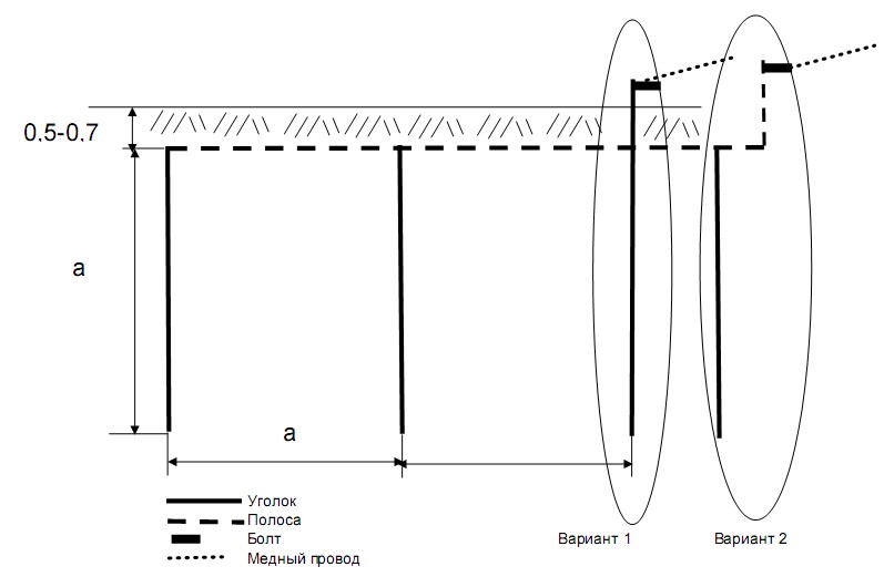

Я по совету электрика у себя на дачи сделал так:
контур заземления состоит из трех уголков длинной 2,5 м, вкопанных треугольником в землю между задней стенкой гаража и забором.
Верхняя точка уголка углублена на 50-70 см от поверхности грунта.
Уголки сварены между собой металлической полосой, к одному уголку приварен болт, от него медный провод длинной 4 м сечением 16 мм2 к щитку.
В гараже металлический щиток - в нем счетчик, автоматы, пару силовых резеток.

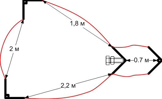

Контур заземления должен быть ниже уровня промерзания грунта - это выполнено правильно. Растояние между уголками должно быть не меньше длины забиваимых уголков (величина а). Кабель медный, поэтому если разместить болтовое соединение с железом в земле, то произойде корозия. Поэтому правильно зделали если вывели полосу (вариант 2) или уголк (вариант1), приварили болт и соединение выполнили в воздухе. Вариант 2 был бы более истетичен. Есче я б рекомендовал оконцевать провод медным луженным наконечником, так контакт будет более надежным.
Просматривайте соединение (хотяб раз весной и осенью), потому что электрокорозия двух металов (медь - железо) будет все равно присутствовать.
Если у Вас трёхфазное питание дома, то в большенстве случаев (при подключении) требуют технический паспорт на контур заземления.

Значит, заземление у меня сделанно не совсем правильно - не выдержаны расстояния между уголками (см. рис.) т.к. уголки у меня 2,5 м. Болт на рисунке - точка подключения кабеля, идущего к щитку. Насколько это может ухудшать параметры заземления?
И, если кто знает, скажите пожалуйста два слова о причине зависимости расстояния между уголками (стержнями) от их длинны.
P.S. Признаться, я думал, что качество заземления при прочих равных условиях определяется площадью контакта заземляющей конструкции с грунтом.
