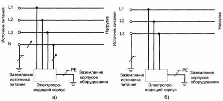

Отличие системы защитного заземления TT от системы защитного заземления TN-C-S в том, что система TT гарантирует звынос опасного потенциала с корпуса защищаемого устройства при обрыве нулевого проводника, идущего к распределительному трансформатору. В системе TT вся тяжесть защиты (отключения поврежденной линии) ложится на УЗО - при аварии оно разрывает цепь. Тоесть, контур заземления TT предназначен для того, чтобы убрать опасный потенциал с корпуса защищаемого устройства, а УЗО - чтобы разорвать линию.
В системе TN-C-S защита построена на применении зануления - при появлении тока в защитном проводнике (земле) возникает короткое замыкание и срабатывает автомат (предохранитель) линии. Вспомогательный контур заземления (если он применяется в доме) должен обеспечить образование цепи тока короткого замыкания. Если при этом будет обрыв нуля трансформаторной подстанции, то УЗО не сработает (хотя ток утечки будет присутствовать).
Что касается опасного потенциала, то задача заземления - убрать его с корпуса защищаемого устройства (чтобы исключить перенос этого потенциала на тело человека при прикосновении. Это обеспечивается малым сопротивлением контура зазаемления - ток уйдет в землю и потенциал не будет накапливаться. Защитное отключение обеспечивает или УЗО (TT) или автомат/предохранитель (TN-C-S).
УЗО поможет в обоих случаях, если будет фиксировать ток утечки по фазе относительно нуля.

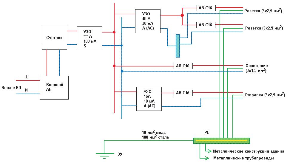

Вот как описывают достоинства и недостатки системы ТТ в частном доме:
"Достоинства ТТ:
1. Исключен вынос потенциала с PEN ВЛ на заземленные корпуса электроприборов при аварии на ВЛ.
2. Электробезопасность не зависит от состояния ВЛ.
3. Незначительный ток через ЗУ в нормальном состоянии.
Недостатки ТТ:
1. Защитное автоматическое отключение питания обеспечивается только УЗО, т.к. ток короткого замыкания на землю недостаточен для надежного срабатывания автоматов. При отказе УЗО и пробое фазы на заземленный корпус электроприбора, последний будет длительное время находиться под опасным потенциалом, кроме того, произойдет вынос потенциала на PEN-проводник питающей сети.
Автоматические выключатели в системе ТТ защищают только электропроводку (от перегрузки и КЗ).
Применимость ТТ:
- При неудовлетворительном состоянии и обслуживании ВЛ
Ключевые моменты:
1. Нулевой провод с ВЛ не соединяется с местным ЗУ и шиной РЕ.
2. Все линии обязательно должны быть защищены УЗО (для защиты при косвенном прикосновении и от выноса потенциала на местный РЕ-проводник и PEN-проводник ВЛ).
3. Для защиты при прямом и косвенном прикосновении уставка УЗО не должна превышать 30 мА.
4. Для защиты аппаратуры и проводки от грозовых перенапряжений должны применяться ОПНы (ограничители перенапряжений) (грозоразрядники), включенные между L-N, L-PE, N-PE.
5. Сопротивление растеканию местного ЗУ должно удовлетворять условию:
Rа*Iа <= 50 В,
где Iа - ток срабатывания защитного устройства;
Ra - суммарное сопротивление заземлителя и заземляющего проводника, при применении УЗО для защиты нескольких электроприемников - заземляющего проводника наиболее удаленного электроприемника.
Т.е. при УЗО 100 мА Ra должно быть не более 500 Ом, даже заземлитель в виде одного вертикального прутка длиной 2...3 метра в большинстве случаев обеспечит такое сопротивление с хорошим запасом."

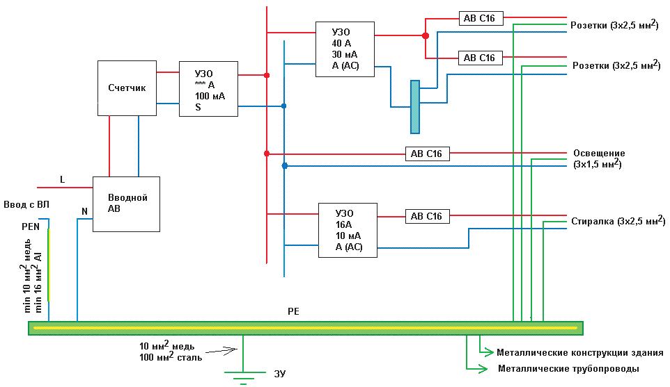

Вот как описывают достоинства и недостатки системы ТN-C-S в частном доме:
Достоинства ТN-C-S:
1. Защитное автоматическое отключение питания обеспечивается как УЗО, так и автоматическими выключателями (автоматами) или предохранителями (при наличии защитного зануления открытых проводящих частей).
Т.о. автоматические выключатели и предохранители защищают не только проводку от перегрузки и КЗ, но и людей от поражения при косвенном прикосновении.
Недостатки ТN-C-S:
1. При аварии на ВЛ возможно длительное протекание токов в десятки ампер через местное ЗУ.
2. В нормальном режиме ток через ЗУ может составлять единицы или более ампер.
Применимость ТN-C-S:
- При хорошем состоянии и обслуживании ВЛ
Ключевые моменты:
1. PEN-проводник с ВЛ подключается непосредственно на шину РЕ щитка, без каких бы то ни было коммутационных аппаратов в его цепи. К этой же шине подключается заземляющий проводник от местного ЗУ. Таким образом, на вводе в электроустановку дома выполняется повторное заземление PEN-проводника. Затем с этой шины берется N-проводник на вводной автомат и далее на счетчик. Больше N-проводник нигде не должен соединяться с PE или PEN.
2. Сечение PEN-проводника должно быть не менее 16 мм2 по алюминию или 10 мм2 по меди.
3. Сопротивление растеканию местного ЗУ, согласно ПУЭ-7 РФ, не нормируется.
Согласно ПУЭ Украины, выполнение повторного заземления рекомендуется в случае отсутствия металлических трубопроводов, железобетонного фундамента и металлоконструкций, которые при включении в СУП сыграли бы роль естественных заземлителей. В этом случае сопротивление заземлителя повторного заземления PEN-проводника не должно превышать 30 Ом."

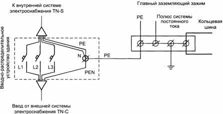

В системе заземления TN-C-S в части сети нулевой рабочий и нулевой защитный проводники объединены). Это гибрид приходящая в дом системы TN-C (нулевой рабочий и нулевой защитный проводники объединены во всей сети), которая во ВРУ (щите) переходит в TN-S (нулевой рабочий и нулевой защитный проводники разделены и никогда не совмещаются). См. схему 1.
В системе ТТ все электропроводящие корпуса защищаются одним и тем же устройством защиты. Они должны быть связаны защитным проводником и присоединены к одному и тому же заземляющему устройству. Схемы ТТ в электроустановках жилых и административных зданий, как правило, не применяются. Основная область применения схем ТТ — заземление стационарных установок проводной связи, радиорелейных станций, радиотрансляционных узлов проводного вещания и антенн систем коллективного приёма телевидения. См. схему 2.

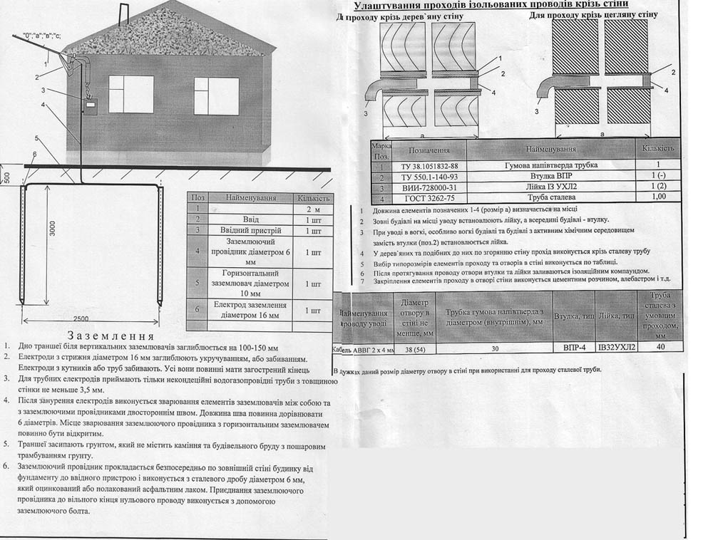

Пишу "интертелекомовский" именно потому, что его реально забить легче. Можно и самостоятельно. Он без муфт. А гальмар пусть сами забивают. Шашлык из десятка муфт протолкнуть через землю реально тяжелее..%)
Что то гуглом ничего не получается найти.
Дашь ссылочку где можно посмотреть на все это и купить?
Неправильно написал - "Интегратор-Телеком".
Ссылку давал где-то в начале темы.
www.integrator-tele.com/ Электрика/заземление
Если вдруг не хватит комплекта, у меня пару стержней лишних осталось.
