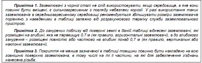

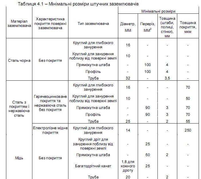

Хочу забить три уголка 45х45х4мм по 3м в землю и соединить их между собой 3 м кусками такого же уголка, расстояние от дома - 8-10м, глубина контура от поверхности земли - 75-80см.
У меня вопрос к знающим людям: можно ли покрасить уголок из черного металла, что пойдет на заземление, чтобы он помедленнее гнил? Мои строители говорят, что краска якобы негативно влияет на сопротивление. :(
И еще: просветите, пожалуйста, какое сечение заземляющего провода лучше брать, а также по поводу безопасности контура заземления для ходящих над ним сверху обитателей дома - допускается ли нахождение там людей, или эту зону нужно чем-то огораживать?
