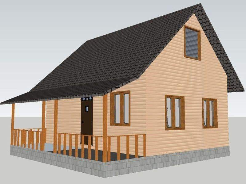

Вот такую форму примерно думал, что скажите?

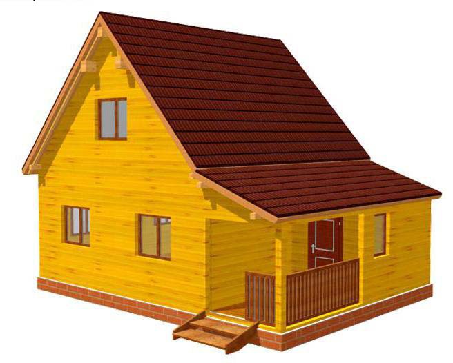

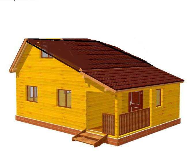

Вот такой вариант еще нарисовал. Двухскатная крыша я понимаю самая надежная и недорогая.
Если это сильно просто, и добавить каких то элементов на крышу стоит скажите.
Я в стоимости крыши не ориентируюсь.

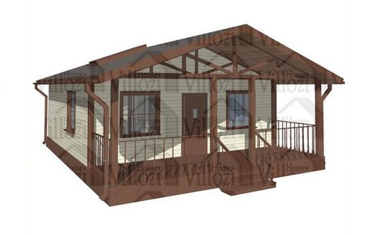

Вот еще несколько дизайнов, которые мне нравятся. Жене оказывается не нравится когда крыша ломается на терассе, хочет террасу под общей крышей двухскатной.
На террасе с одной стороны будет обеденный стол и две лавки, с другой качеля или лежаки.

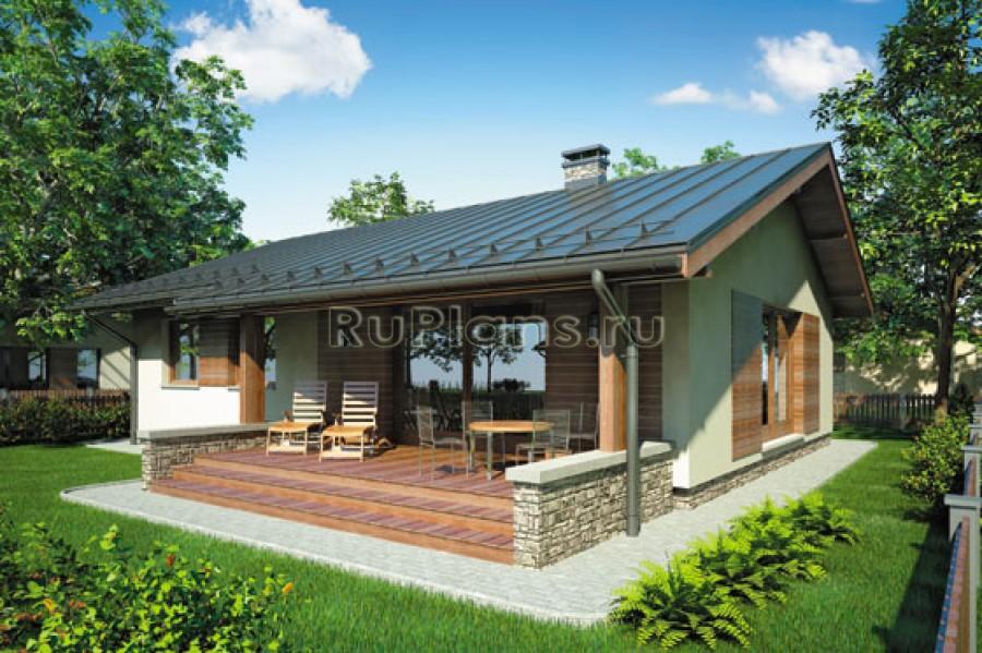

kz.ruplans.ru/proekti/proekti_3376.html - вот этот проект нравится но он 13 на 9.3

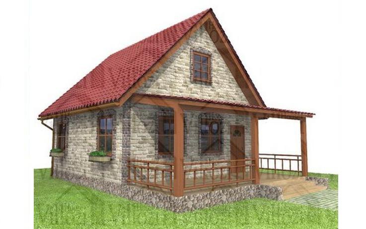

www.alba-stroy.ru/catalog/houses/index.php?SECTION_ID=233&ELEMENT_ID=1656 вот еще интересный проект нашел 8 на 5.7 + терраса 2.5, но с мансардой. Думаю можно сделать такой же но 9,2 на 6,5 ну и высоту немного увеличив. На крыше правда дополнительный изыск, не знаю намного ли он удорожит строительство?

И еще интересно снег зимой не продавит ли мансарду, угол у нее то гораздо меньше чем 30 градусов, вроде бы нужно не менее 30 градусов делать кровлю, чтобы снег сходил нормально.
Вобще-то все стремятся, чтобы снег НЕ сходил с крыши, особенно лавиной :)
Снегозадержатели ставят всякие :) Это ж утеплитель естественный!

ЗАвисит от расчета стропильной системы правильного.

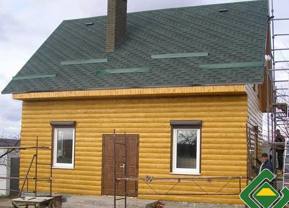

Недавно делал бюджетный дачный дом. Там сочетание газобетона (стены) и древесина (покрытие). Дом получился теплый, быстро нагревается в холодное время и прозладный летом.
Посмотреть проект можно здесь:
Отчет о стройке здесь.
Если необходимо, то стены можно переделать на деревянный каркас.

А чем обогревали в холодное время?
И плоская крыша не нарушает ли климат в помещении, и не способствует ли преждевременному износу стен здания из-за осадков и т.д.?

В гостиной установлен камин (каминный вкладыш мощностью 9 кВт с воздушной рубашкой). От камина осуществляется подача тепла в удаленные помещения. Для системы горячего водоснабжения предусмотрен солнечный коллектор на кровле.

Таких проблем нет. Не течет, вода с отводится как с обычной кровли (водосток наружный, организованный). Снег убирать не нужно.
В общем эта конкретная кровля получилась дешевле чердачной на 30%.

По каркаснику:
430-450 долларов по полу, под чистовую внутреннюю отделку.
Посмотреть калиниский район можно подъехать.
фундамент ленточный легкий - 80 в земле 40 сверху, стяжка сверху первого этажа.
Оплата за материалы вперед, за работу по факту.
2-3 месяца на строительство.
1-ый месяц фундамент. Проект. и Коробка на производстве. Оплата за фундамент и коробку.
2-ой месяц сборка.
3-ий отделка, внешняя отделка короед - грунтовка клей сетка, грунтовка, клей и короед .
Терраса в полцены - 160 долларов + 40 работа за м2.
10 лет гарантия, что будет стоять и без трещин.
От фирмы Сервус, в соседнем тут здании с нотариусом где участок оформлял:-)
Итого можно заказать за 20 000-30 000 домик 50-70 кв.м.
По деревянному дому:
Я так понял из бруса он, а не из бревна 350-400 долларов кв. м. не понятно с чем правда, потому что связь в карпатах через слово слышу что говорил человек. Говорит 70 кв. м. он не будет строить ибо работы там дофига, а заработка ему нет на таком маленьком объеме. Говорит 6 на 10 в два этажа нужно делать. 120 кв. м. Или 5 на 10 два этажа - 100 кв.м. Это получается в районе 40 000 y.e. и от 100 м. кв.
