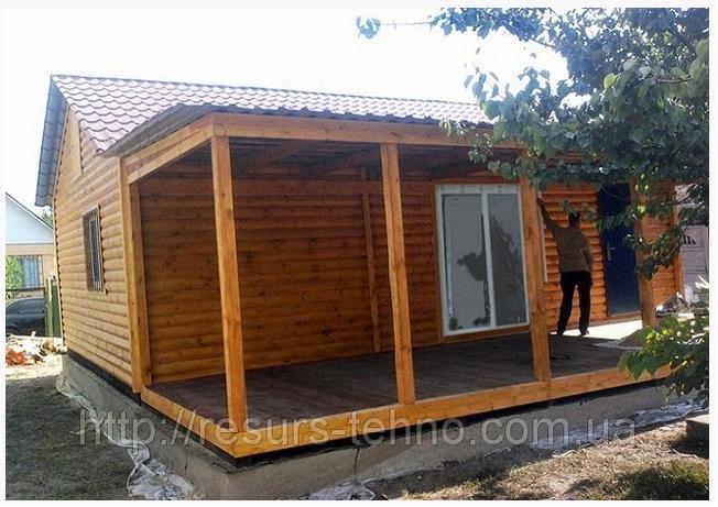

Поставьте себе что-то типа этого.
resurs-tehno.com.ua/p739814-dachnyj-domik-blokhausa.html
Для "понять что хочу" хватит с головой

Интересно как выглядит блокхаус через 5 лет. Интересно какие еще минусы данного строения?
Позвонил туда resurs-tehno.com.ua/p16137531-dachnyj-domik-blokhausa.html по этому домику. Говорит они только по Киевской области работают. Донецк далеко сильно не повезут.
От 1200 грн. за кв. метр в базовом варианте.
Блокхауза говорит 2 варианта дешевый и дорогой, но вроде и тот и тот нормально говорит смотрятся не потертым через пяток лет.
Фундамент он мне в 1200 грн оценил под такой домик:-)
Визуально домик мне понравился.
У знакомого на производстве офис из трех комнат подобного типа был. Ну чувство что ты в бытовке оно не покидало, когда туда заходишь, какие то мелочи его выдают, звук когда ходишь по нему, когда закрываешь двери, воздух в помещении, эхо и т.д. И высота потолков тоже. Не хотелось бы конечно чтобы гости это замечали. Сам то привыкнешь;-)
Думаю за 15 000 у.е. можно домик получить без проведенных коммуникаций такой. Как вариант себе отмечу.
