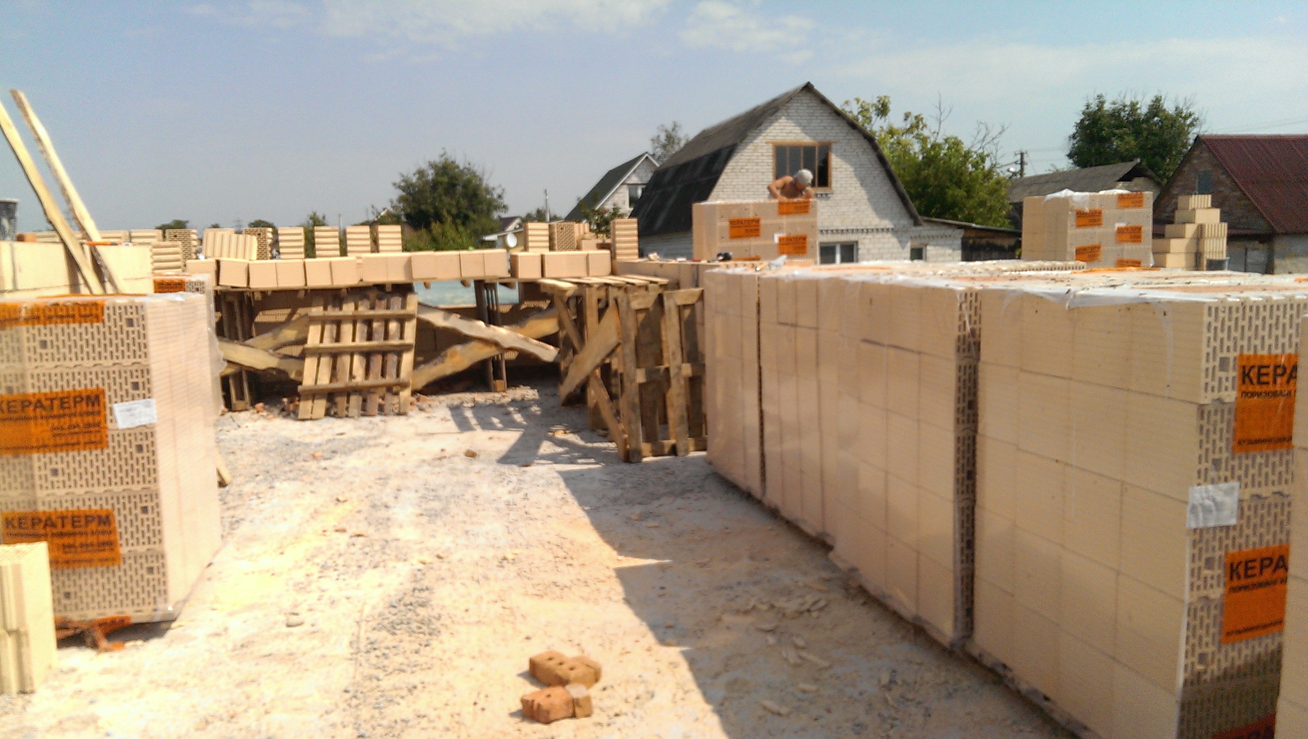

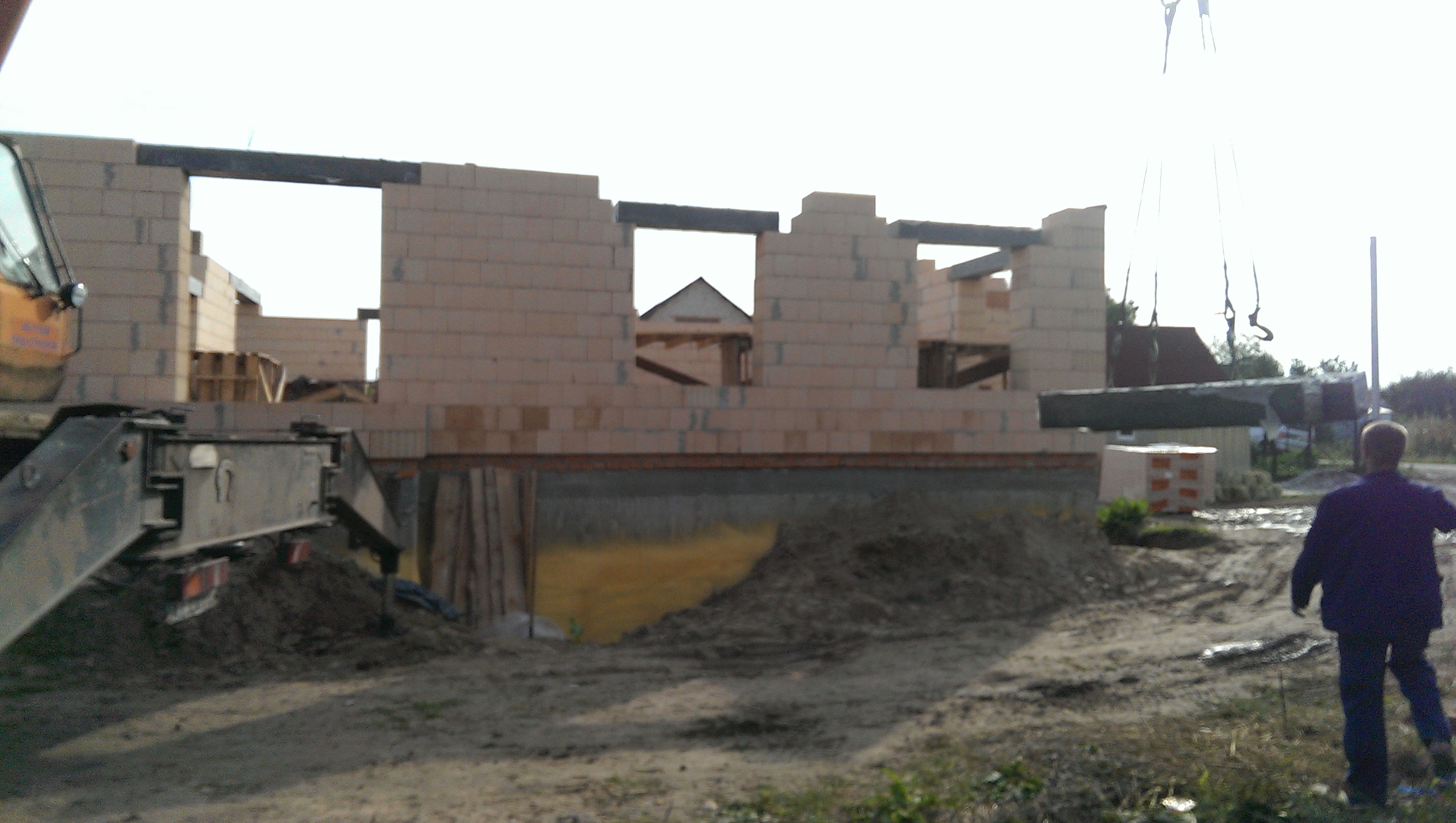

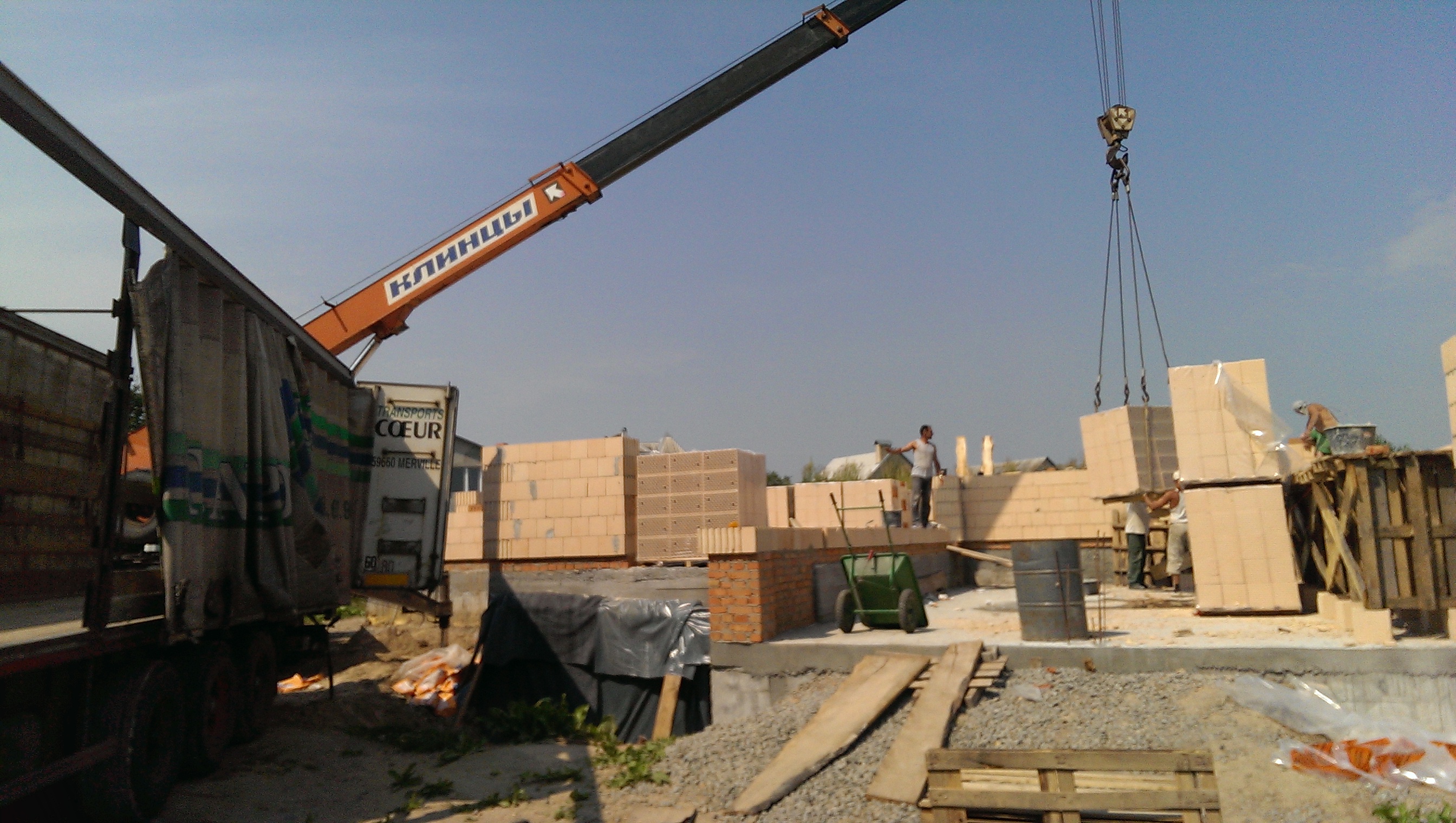

semengv Опубліковано: 21 серпня 2014 Поділитись Опубліковано: 21 серпня 2014 завезли 44 кератерм и начали ложить и его Как Вам блок? Геометрия и пр. характеристики? Утеплять будете? Ну и почем? Тоже смотрю в его сторону. Какое кол-во брали? Какая площадь стен у Вас выходит? Доборные брали? Посилання на коментар Поділитися на інших сайтах More sharing options...
Hordi Опубліковано: 21 серпня 2014 Поділитись Опубліковано: 21 серпня 2014 с утра прям дежавю Вы маяки по Териве чем делали? Посилання на коментар Поділитися на інших сайтах More sharing options...
zlsergey Опубліковано: 21 серпня 2014 Автор Поділитись Опубліковано: 21 серпня 2014 Как Вам блок? Геометрия и пр. характеристики? Утеплять будете? Ну и почем? Тоже смотрю в его сторону. Какое кол-во брали? Какая площадь стен у Вас выходит? Доборные брали? все отлично с геометрией я по рассказам и отзывам ожидал чего-то страшного. по факту швы 0.8 см, все ровненько и одинаково. Утеплять не буду, 44 см хватит взял 4320 штук (4 длинномера). Доборных по-моему нет на этот размер блока, но я даже не узнавал... подрежется... как по мне доборные элементы неоправданно дорогие. Добавлено через 1 минуту Вы маяки по Териве чем делали? маяки делали малярными маяками выставленные и привязанные на куски квадратной трубы соотв сечения. Это оказалась плохая идея на второй этаж будем использовать просто квадратную трубу... 1 Посилання на коментар Поділитися на інших сайтах More sharing options...

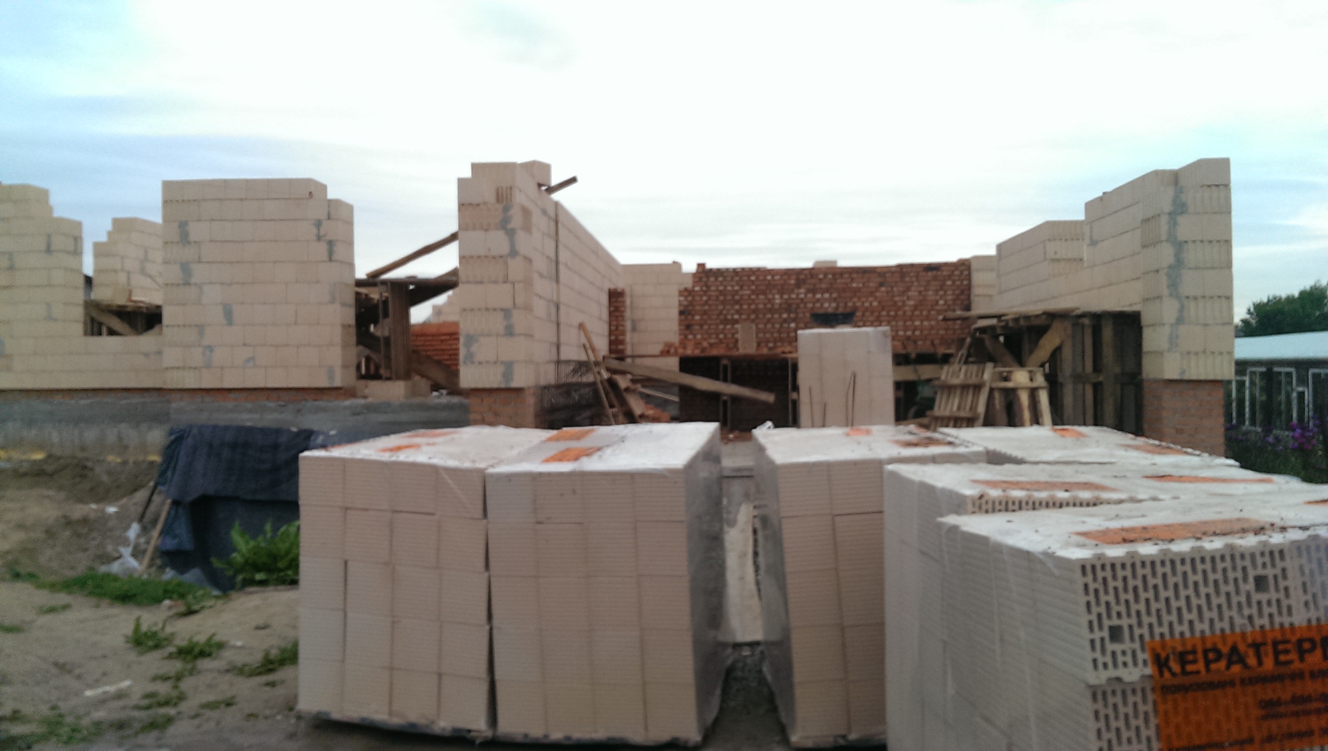

zlsergey Опубліковано: 21 серпня 2014 Автор Поділитись Опубліковано: 21 серпня 2014 сегодня закончился кератерм с первой машины.... подвезли вторую... потихоньку растем Посилання на коментар Поділитися на інших сайтах More sharing options...

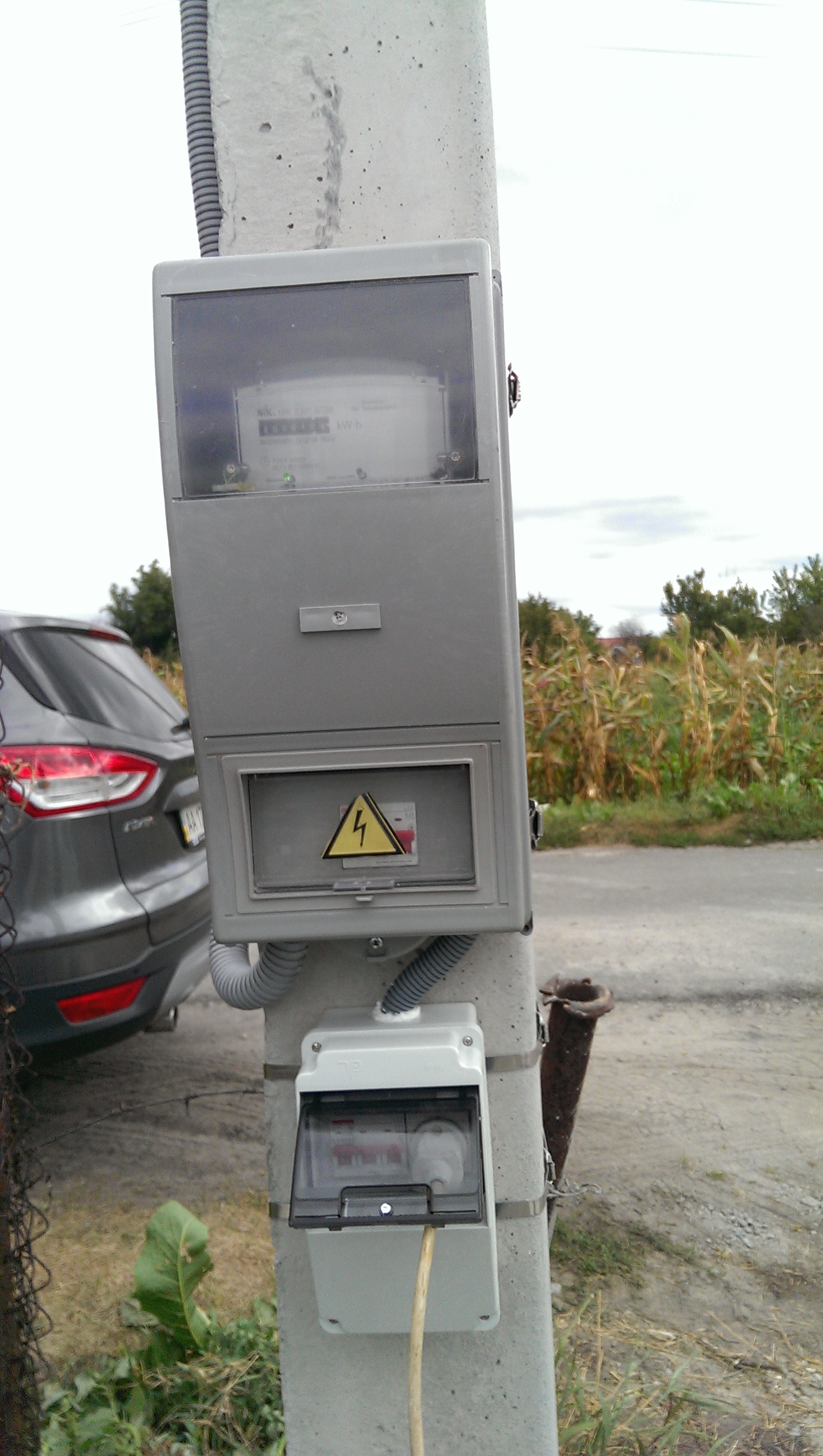

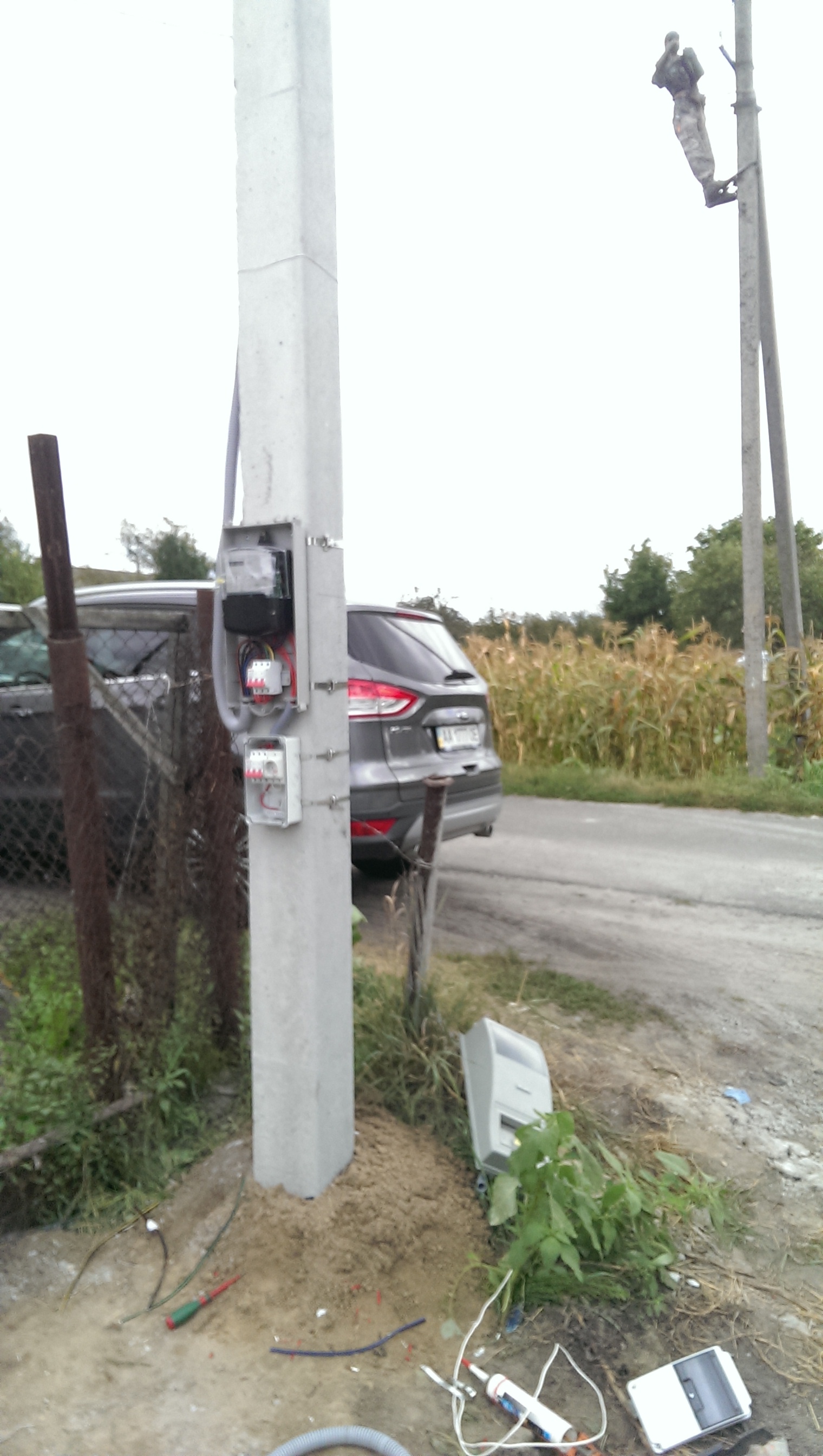

zlsergey Опубліковано: 22 серпня 2014 Автор Поділитись Опубліковано: 22 серпня 2014 четыре месяца стройки и соседи начали нервничать на наш удлинитель в их розетке пришлось озаботиться своим подключением... вот они результаты озабоченности 1 Посилання на коментар Поділитися на інших сайтах More sharing options...

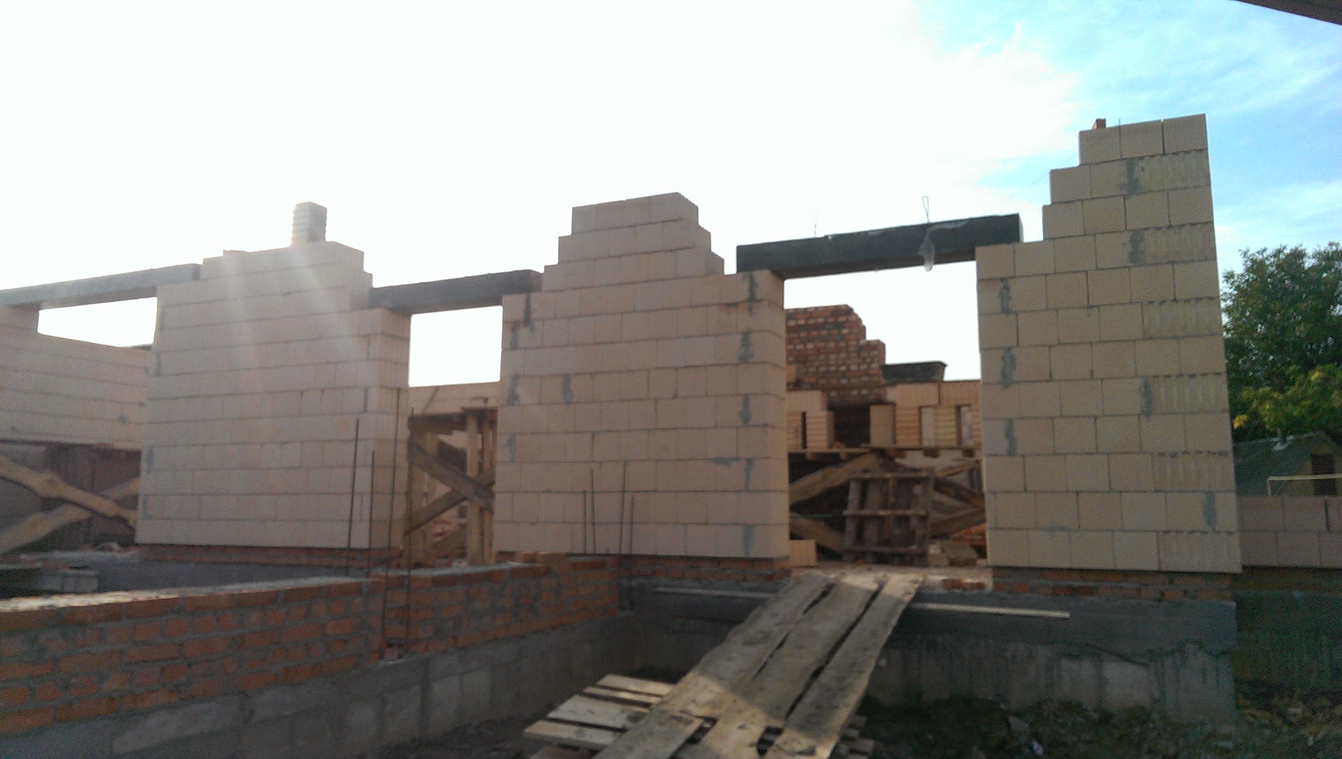

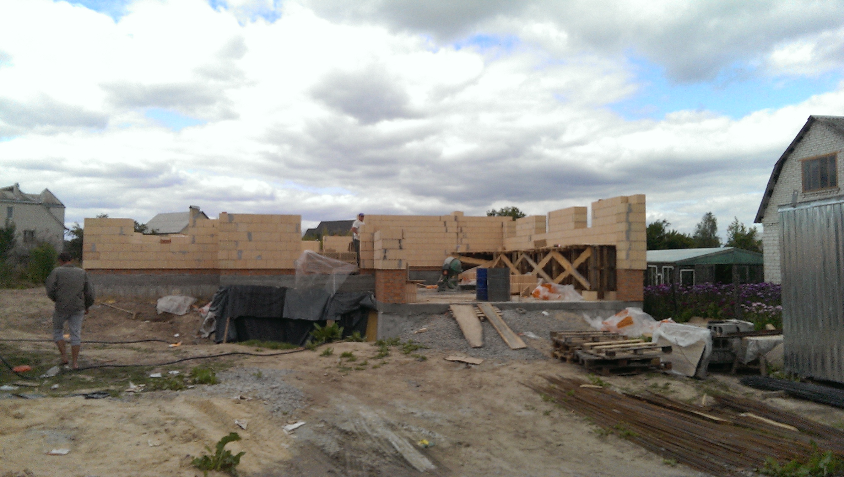

zlsergey Опубліковано: 22 серпня 2014 Автор Поділитись Опубліковано: 22 серпня 2014 кладка тоже движется Посилання на коментар Поділитися на інших сайтах More sharing options...

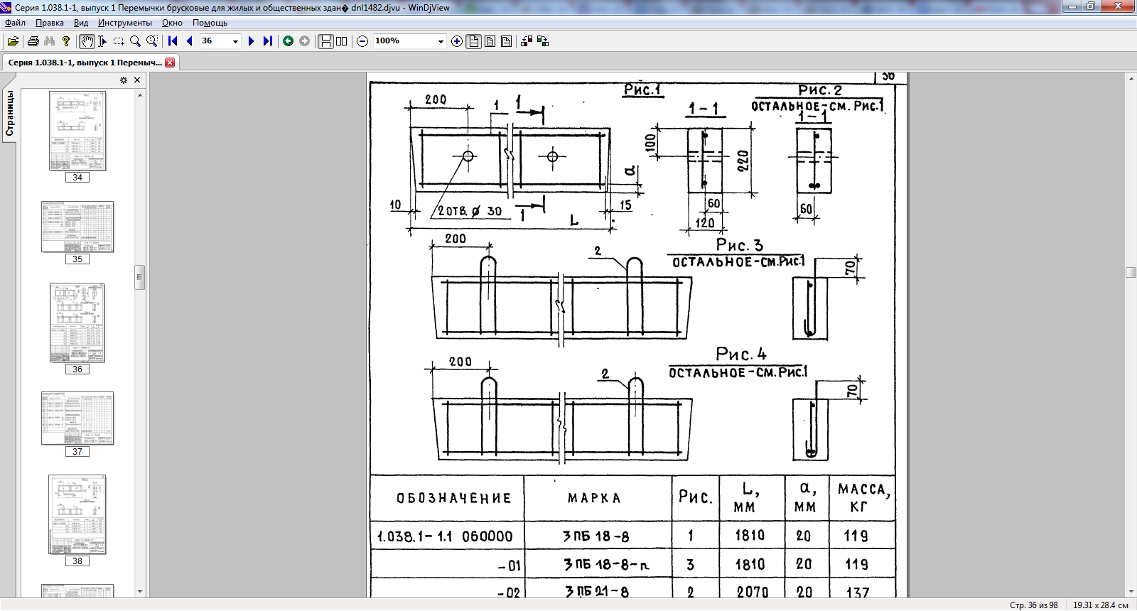

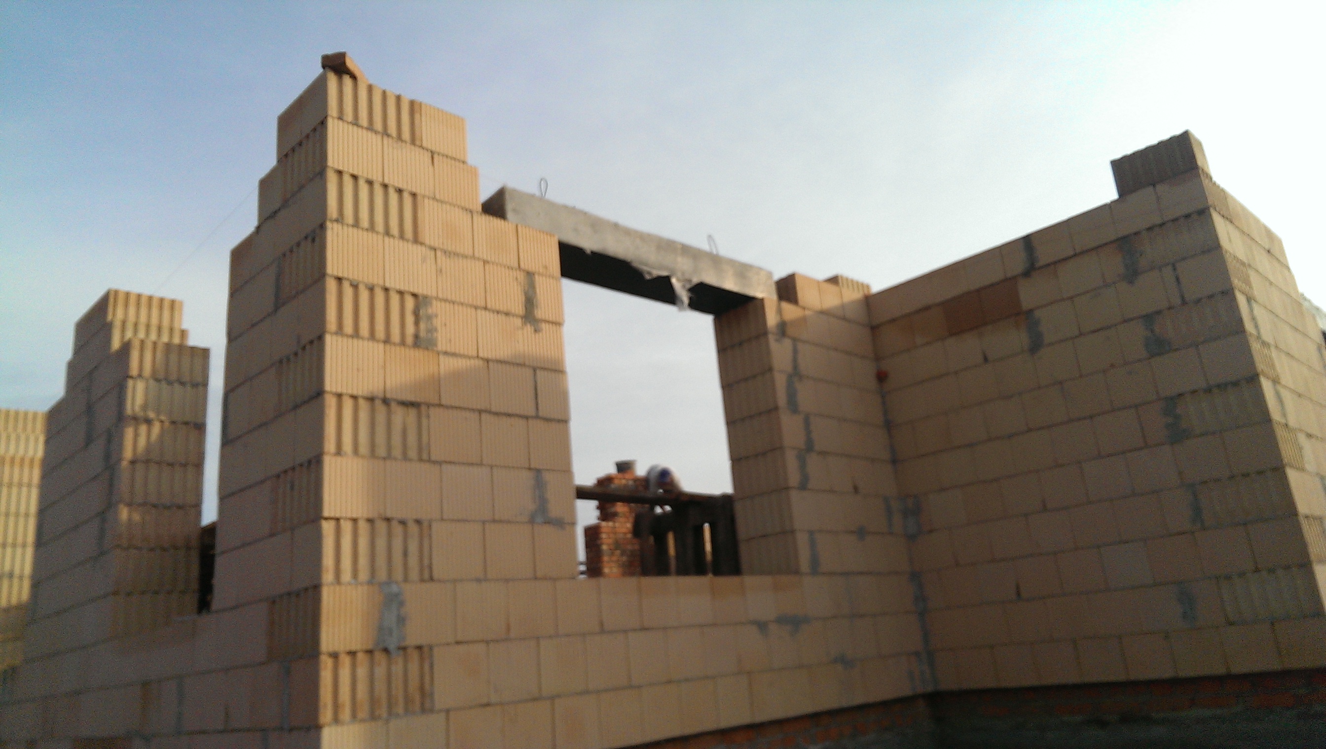

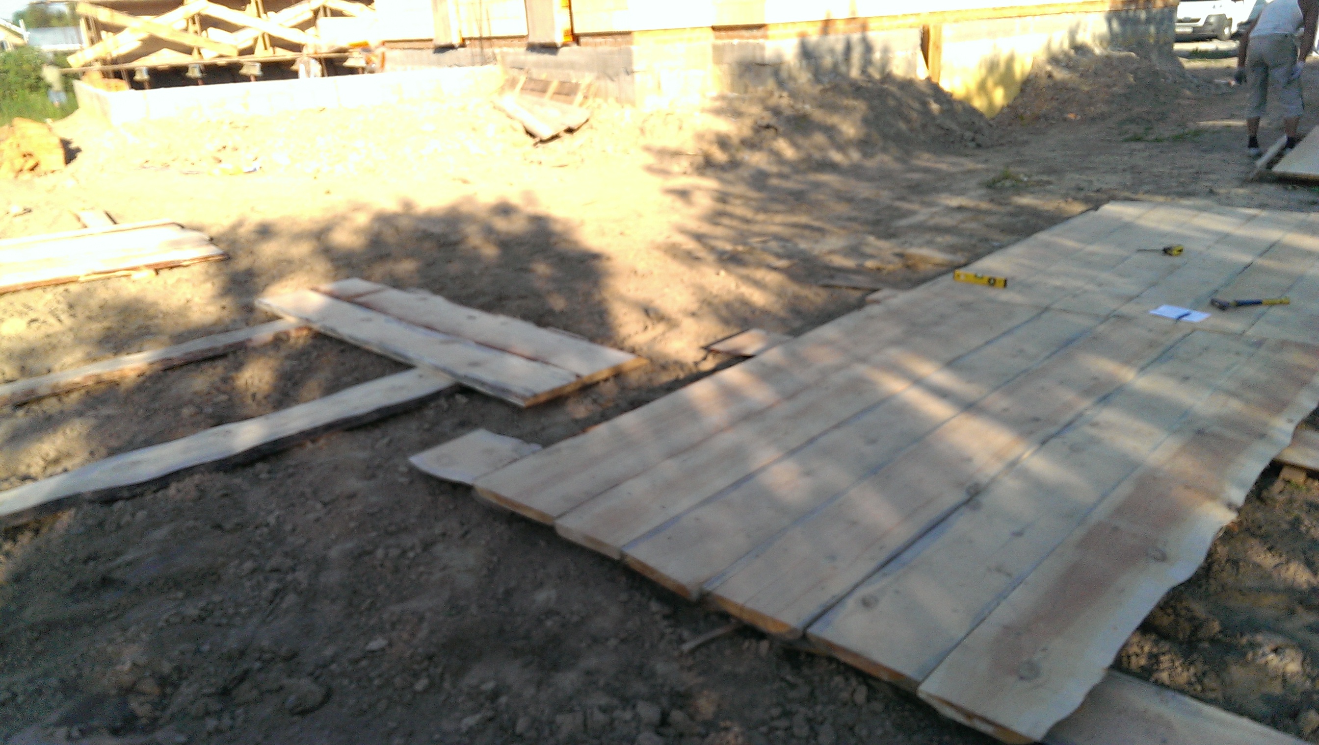

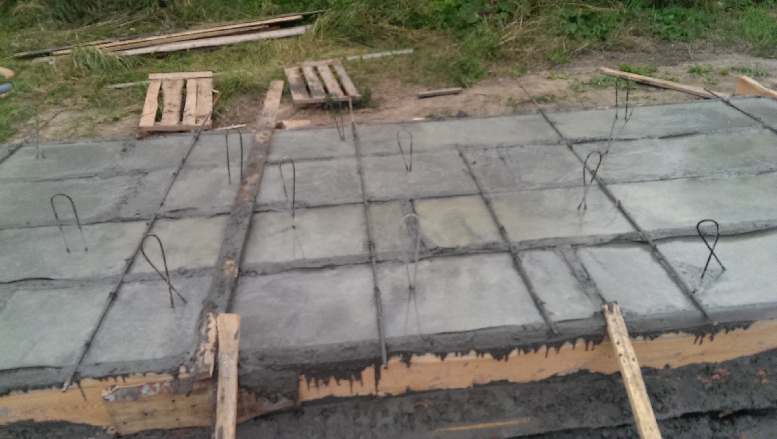

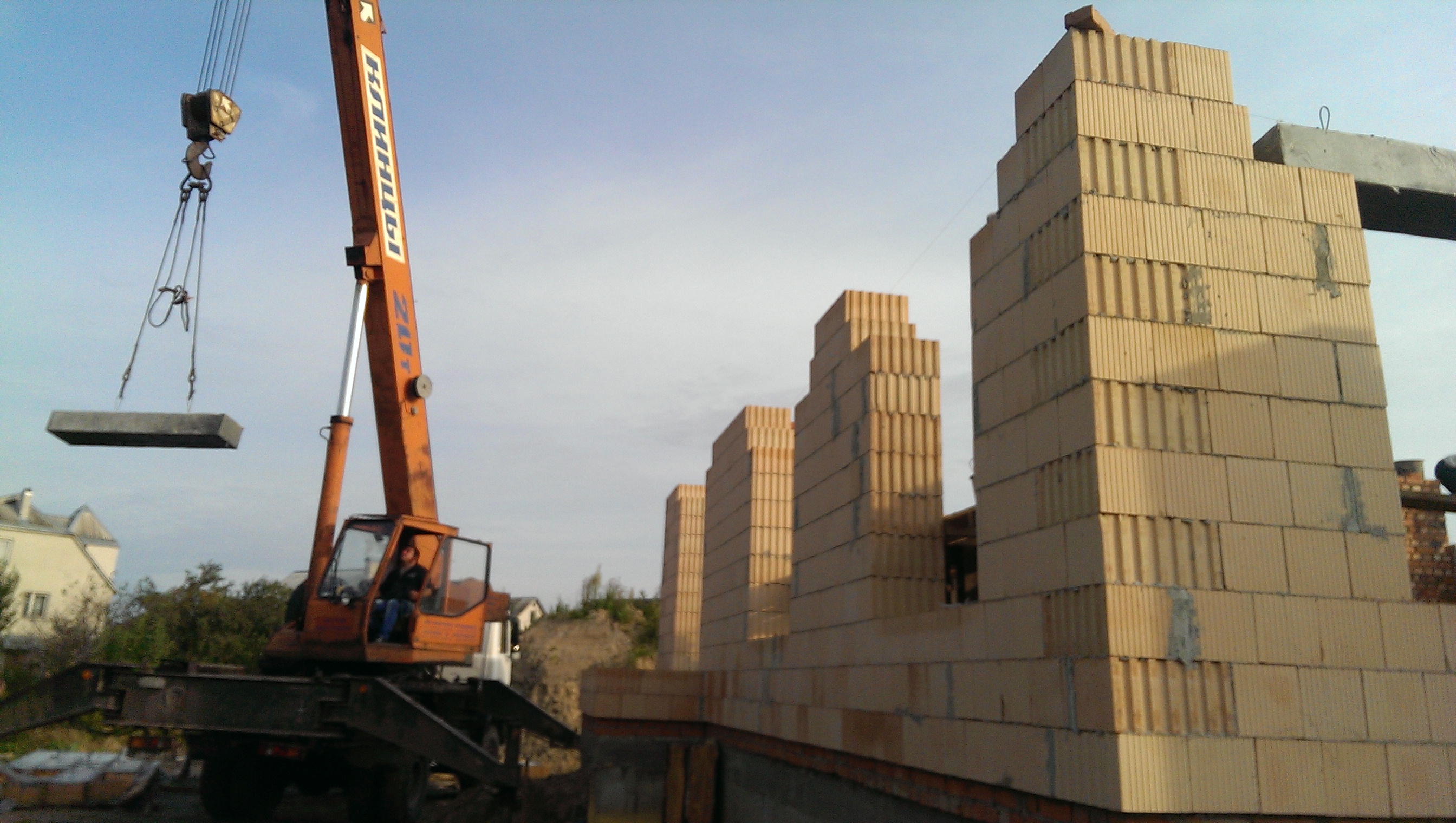

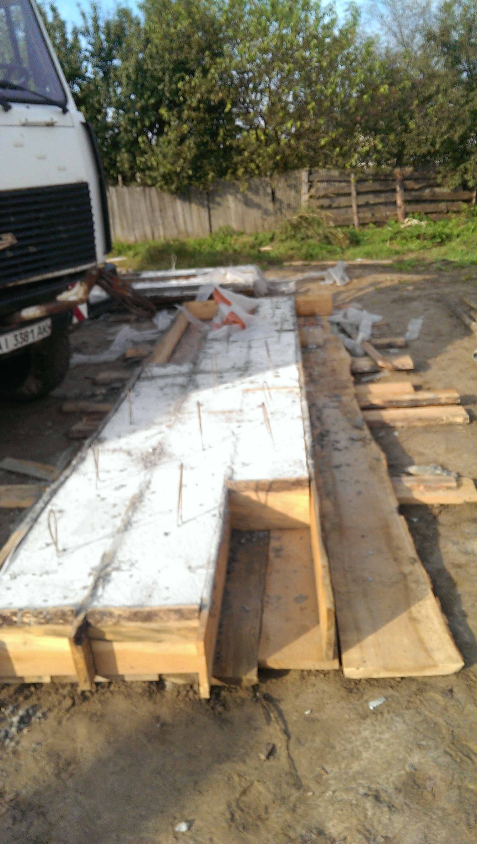

zlsergey Опубліковано: 23 серпня 2014 Автор Поділитись Опубліковано: 23 серпня 2014 сегодня хотел привезти перемычки.... посчитал на мои проемы и ох... прозрел около 16К со всеми скидками и всеми делами.... по прикидкам по материалам обойдется в 4К... решили делать сами, посмотрим чего выйдет для начала привезли дерева немного на форму и начали сбивать.. и еще нашел тех документацию на перемычки будем делать "ГОСТовские ", по советским чертежам :) Посилання на коментар Поділитися на інших сайтах More sharing options...

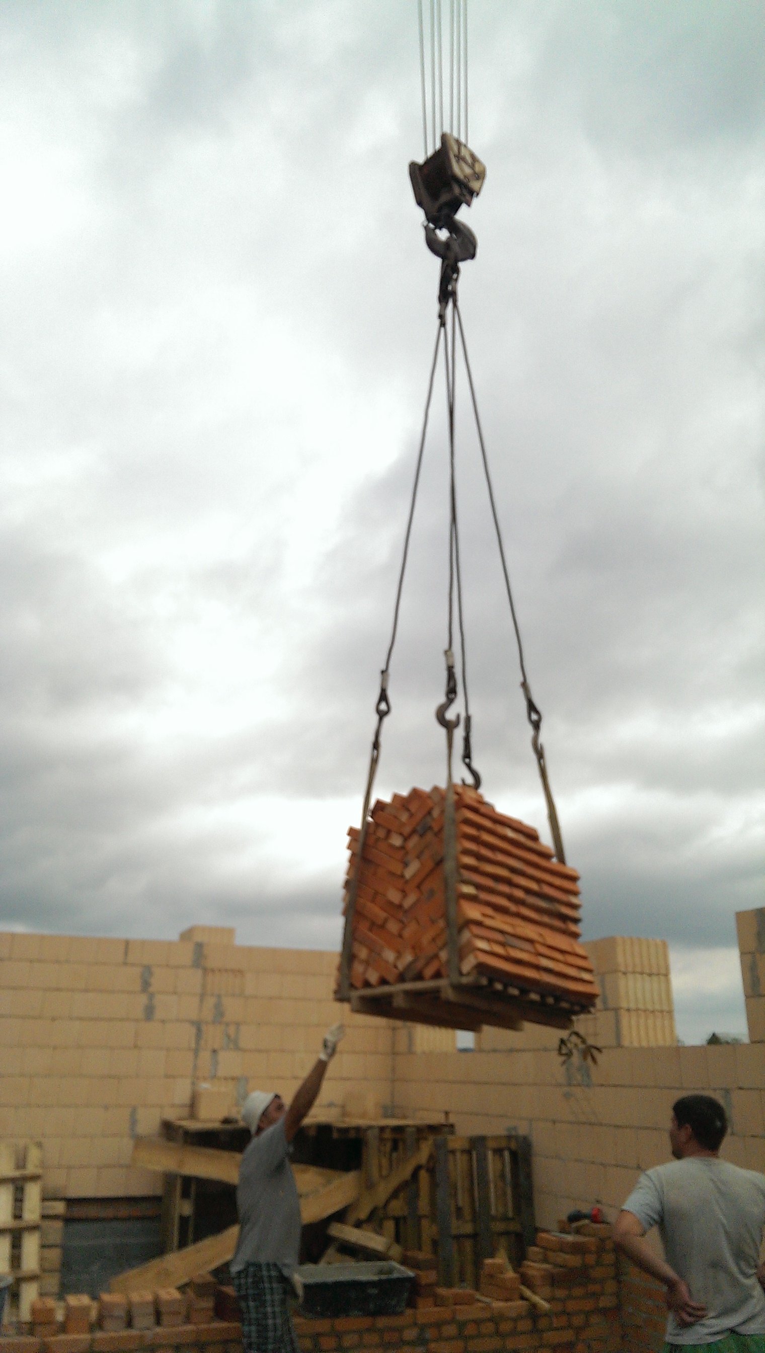

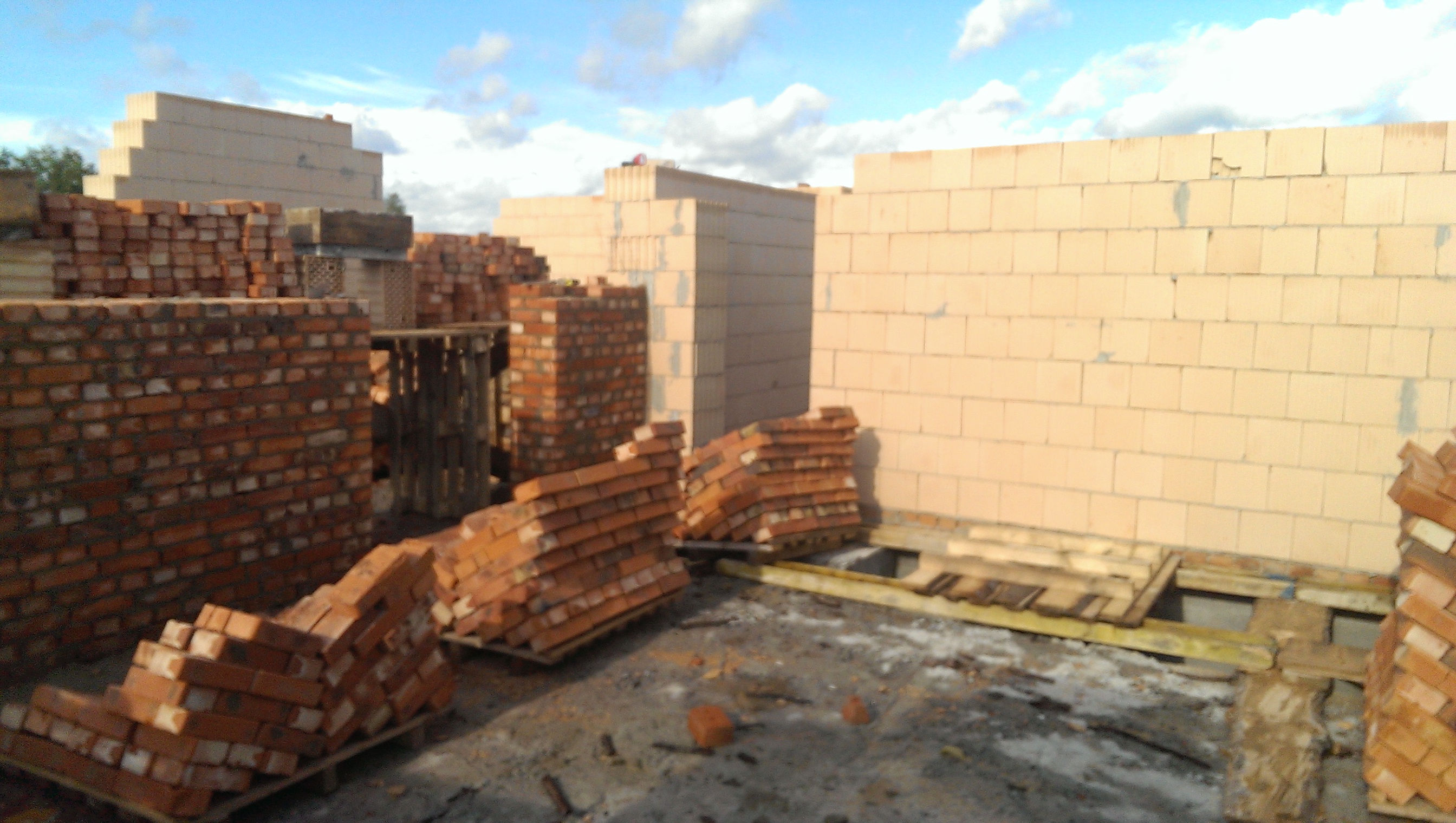

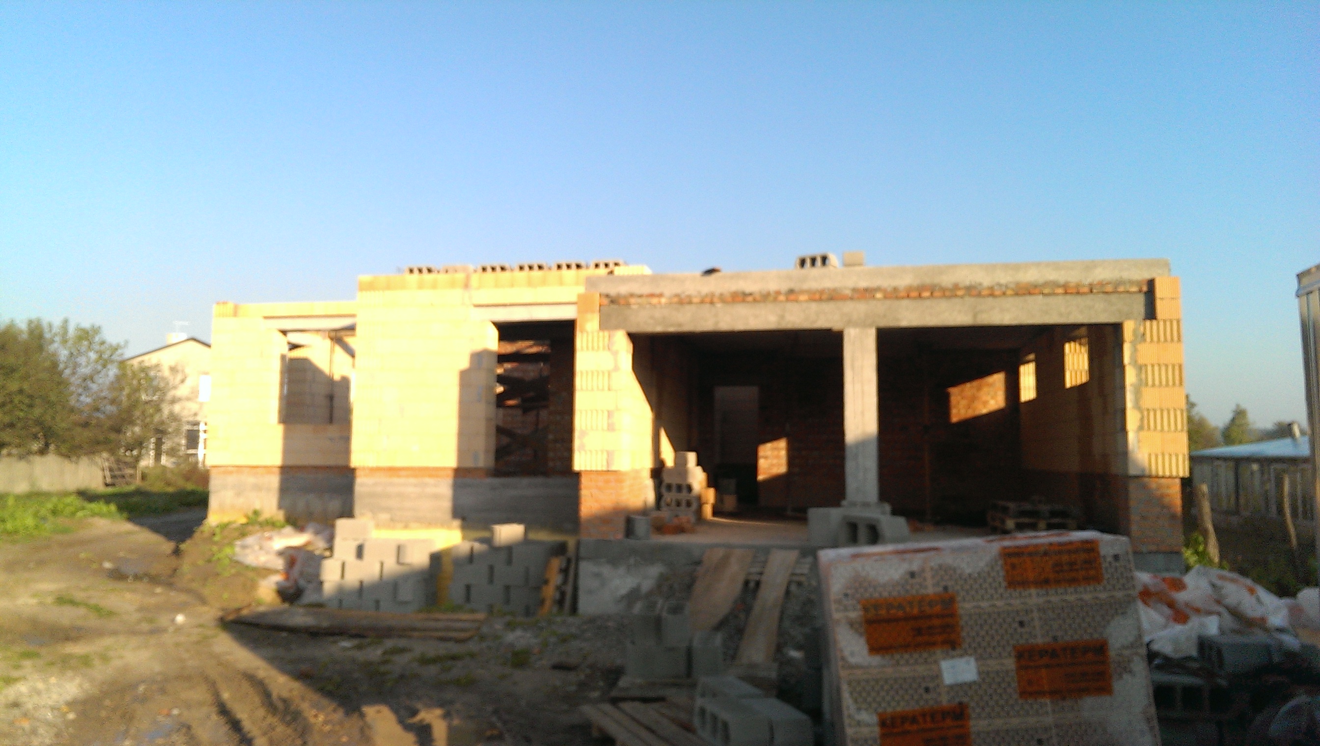

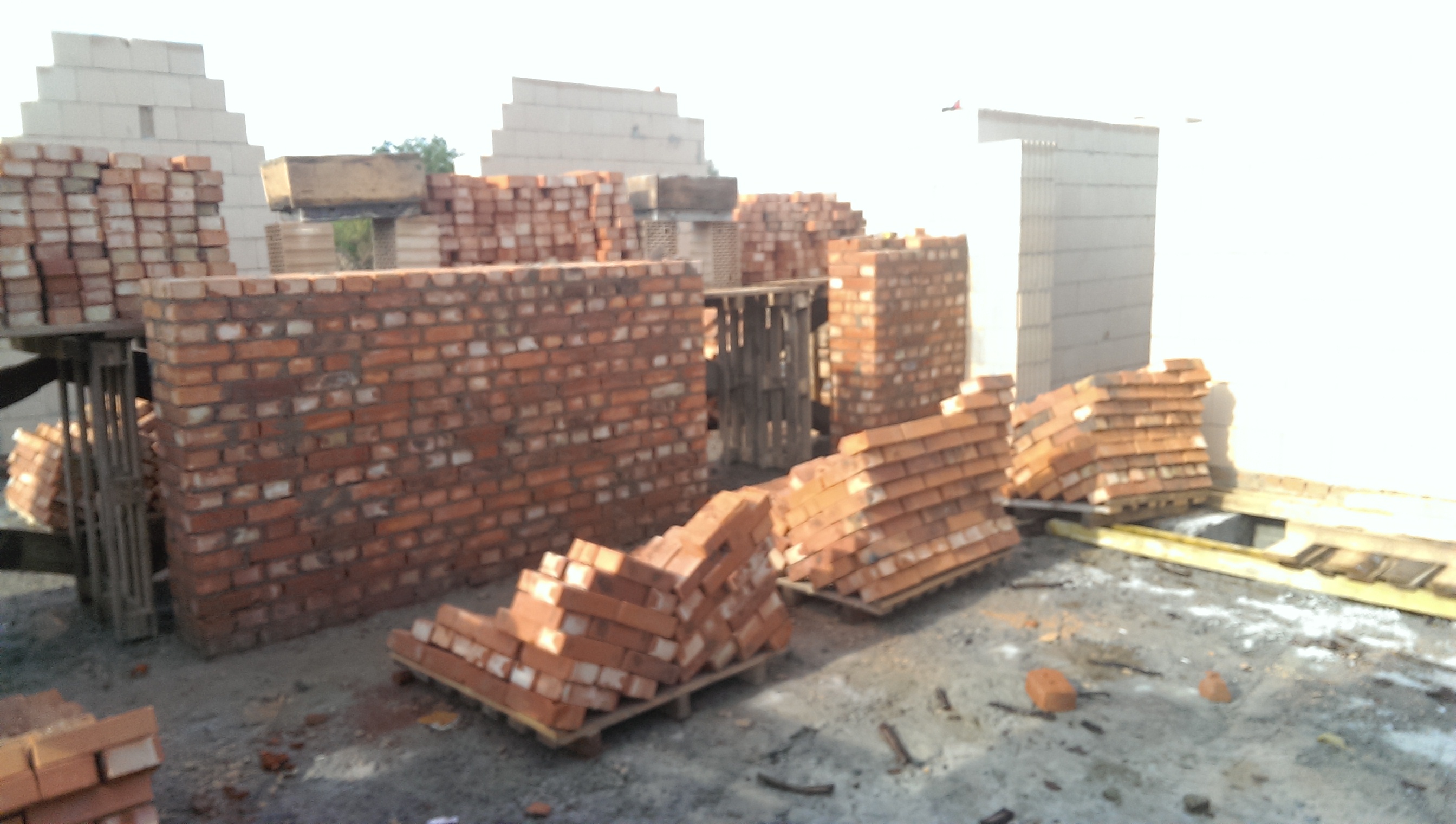

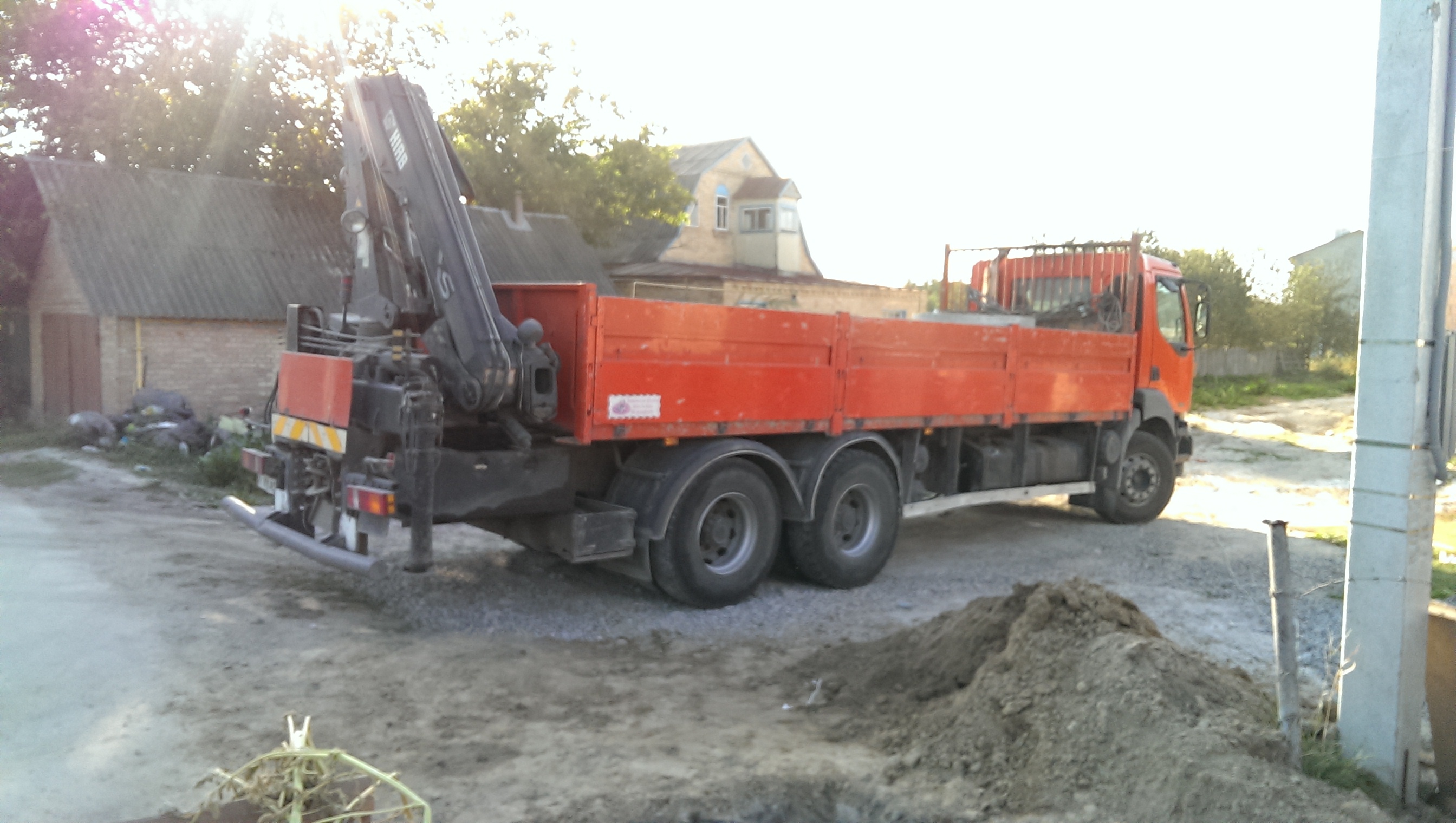

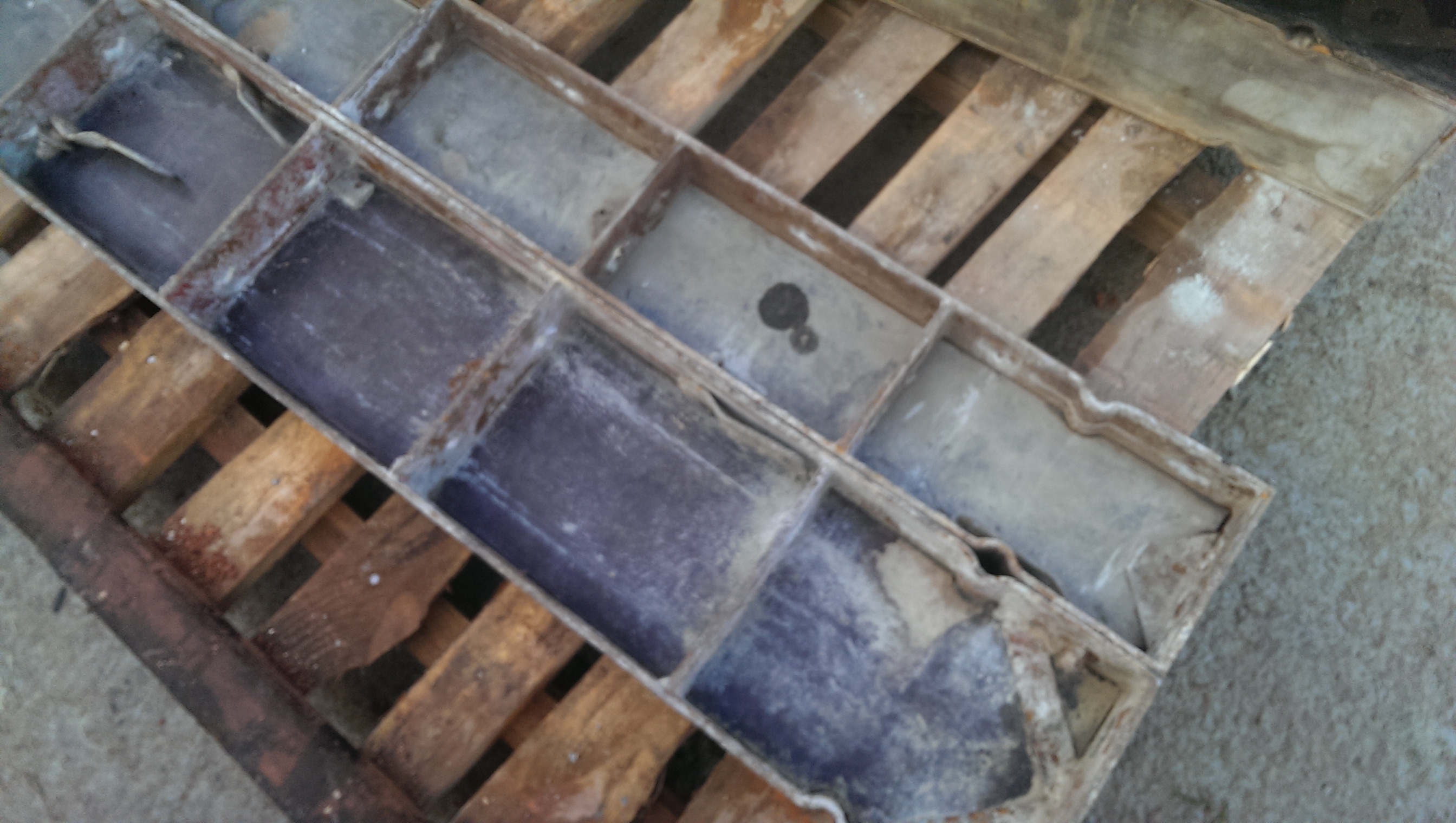

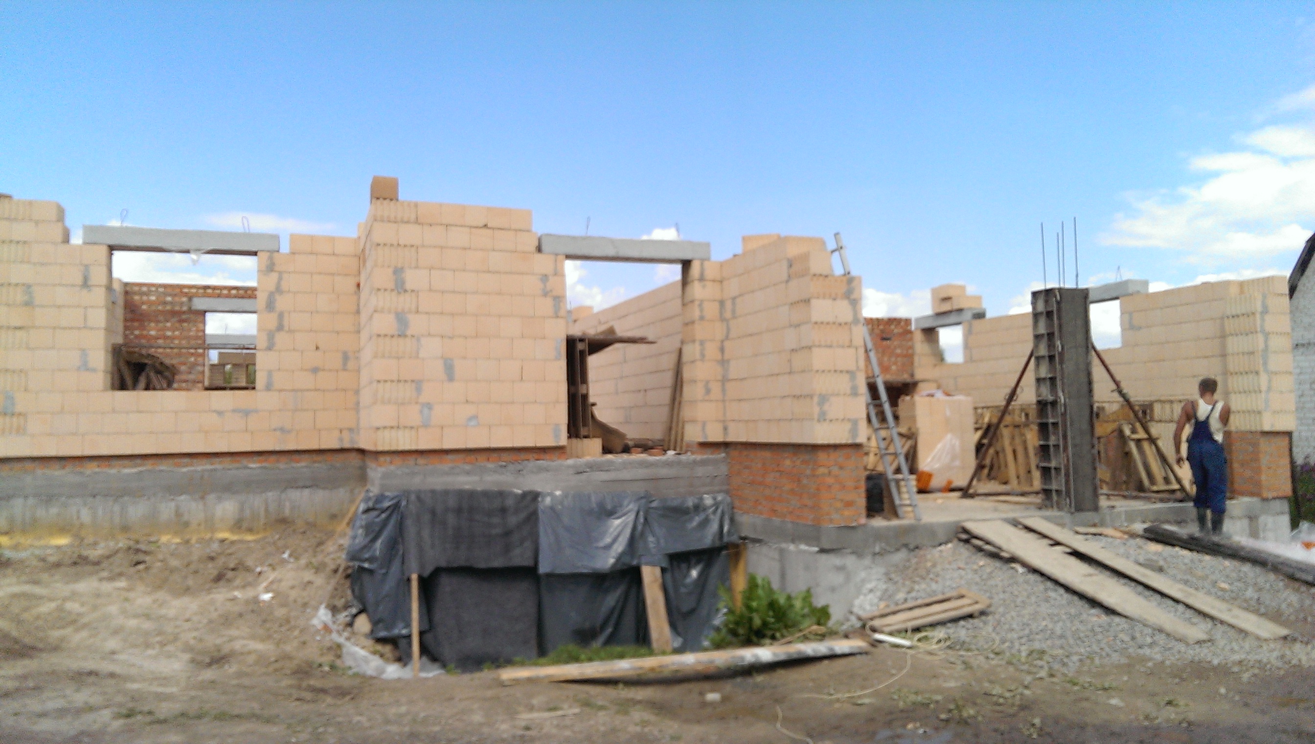

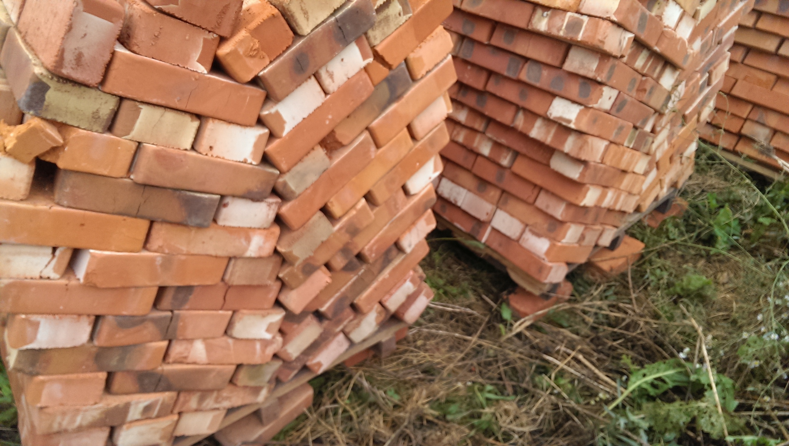

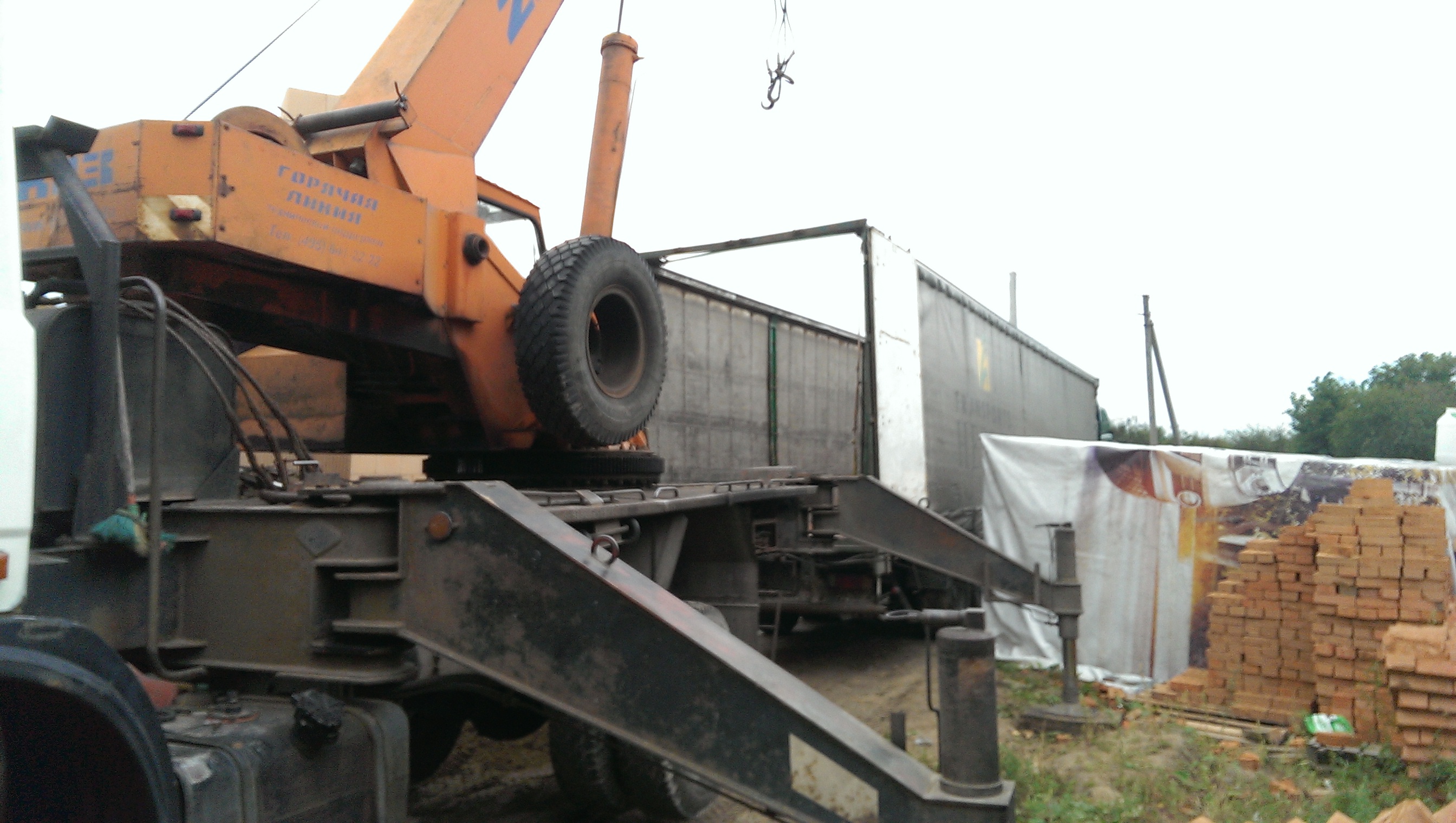

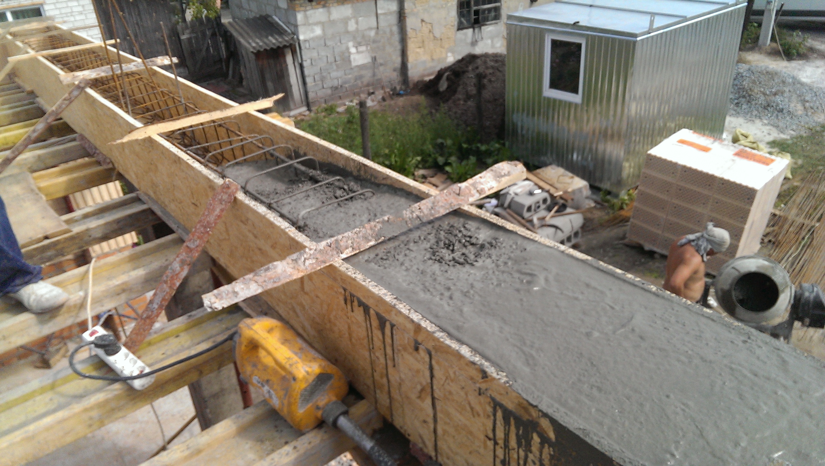

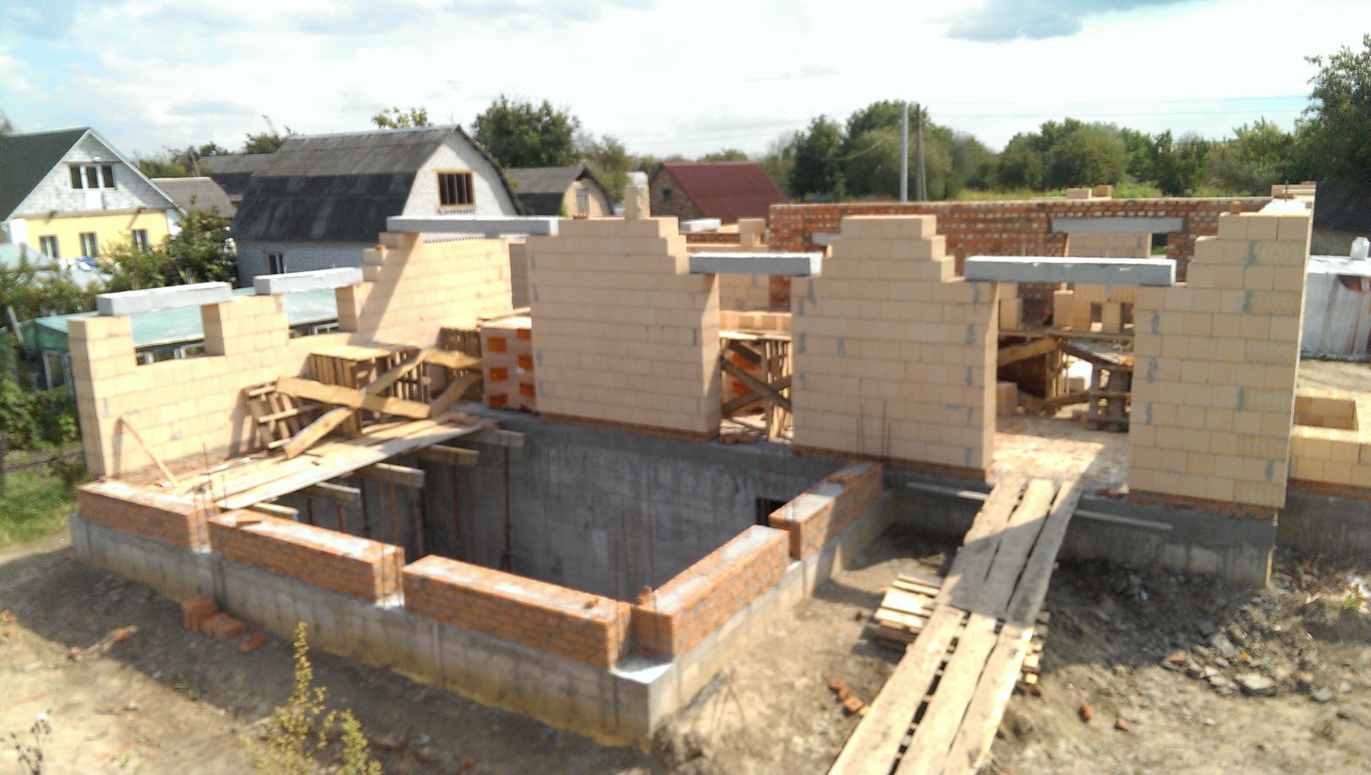

zlsergey Опубліковано: 27 серпня 2014 Автор Поділитись Опубліковано: 27 серпня 2014 (змінено) Продолжаем опять закончился кирпич и кератерм. Сегодня привезли еще по фуре кирпичи на этот раз оказались в роли горячих пирожков... винницкий завод, у которого брали прошлый раз, сказал что может через неделю отгрузить... и так у всех 3-5 дней... а надо ж как всегда на вчера. На вчера смог Нежинский завод... на пару копеек дороже Винницы, но зато вечером заказал, ночью ехали, утром выгрузили.. красота домик сейчас выглядит так P.S. перемычки тоже залили сами... по бетону изменили ковальской и взяли у Смереки. Может конечно это и не объективно, но бетон говно.... вода выступила на 2 см.... при том что водитель воды не добавлял... мы вообще строго-настрого никогда не добавляем и кто-то обычно стоит над душой водителя смотрит чтоб тот втихаря не добавил... Змінено 27 серпня 2014 користувачем zlsergey Посилання на коментар Поділитися на інших сайтах More sharing options...

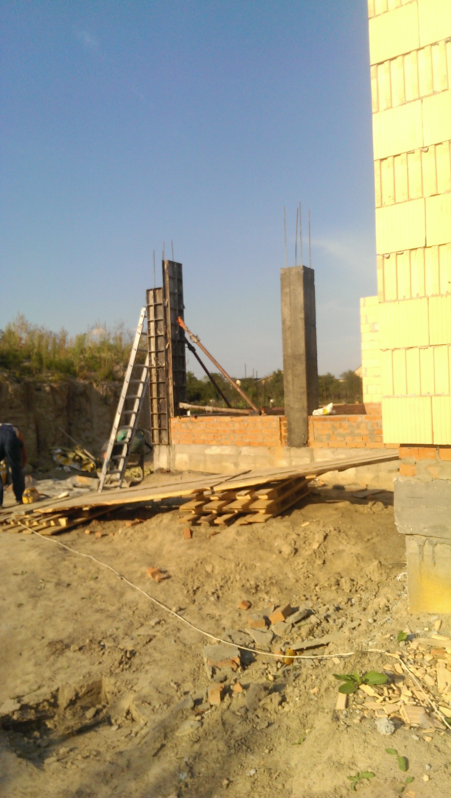

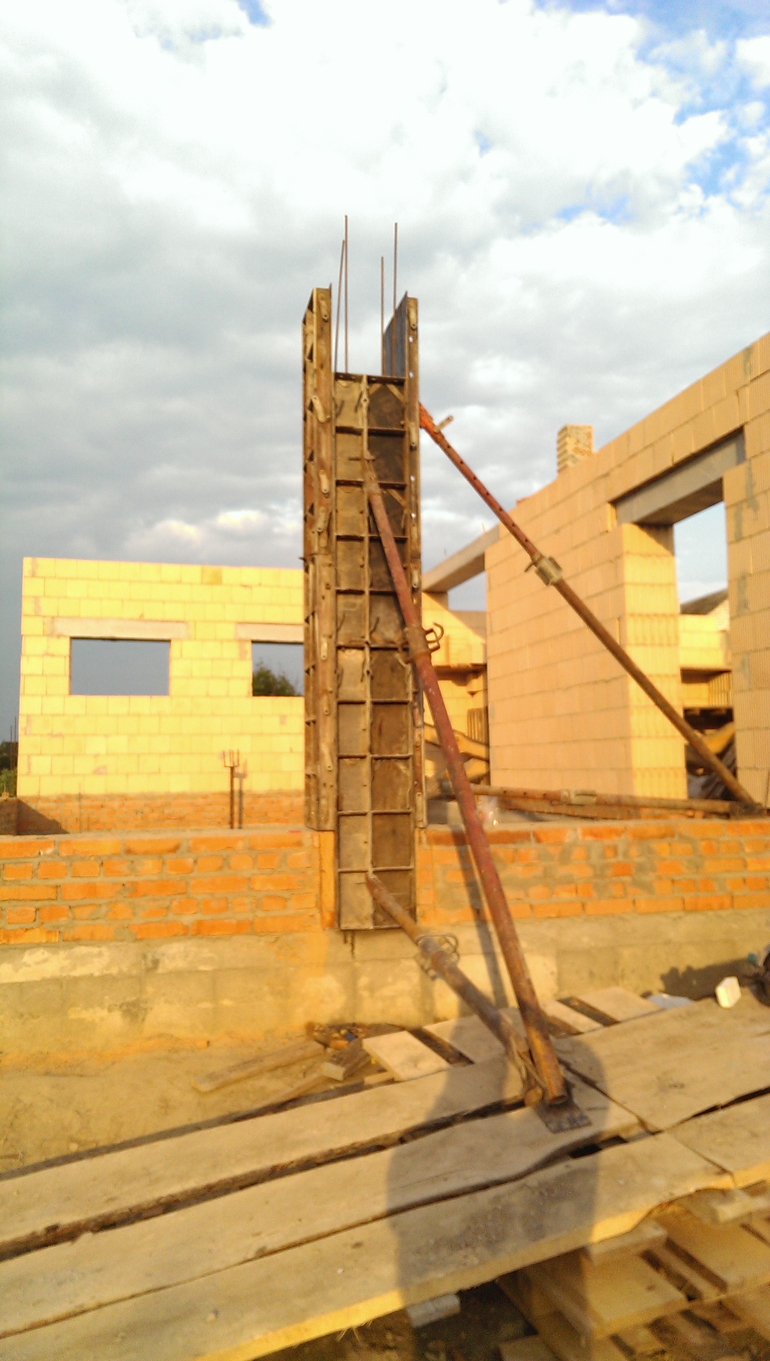

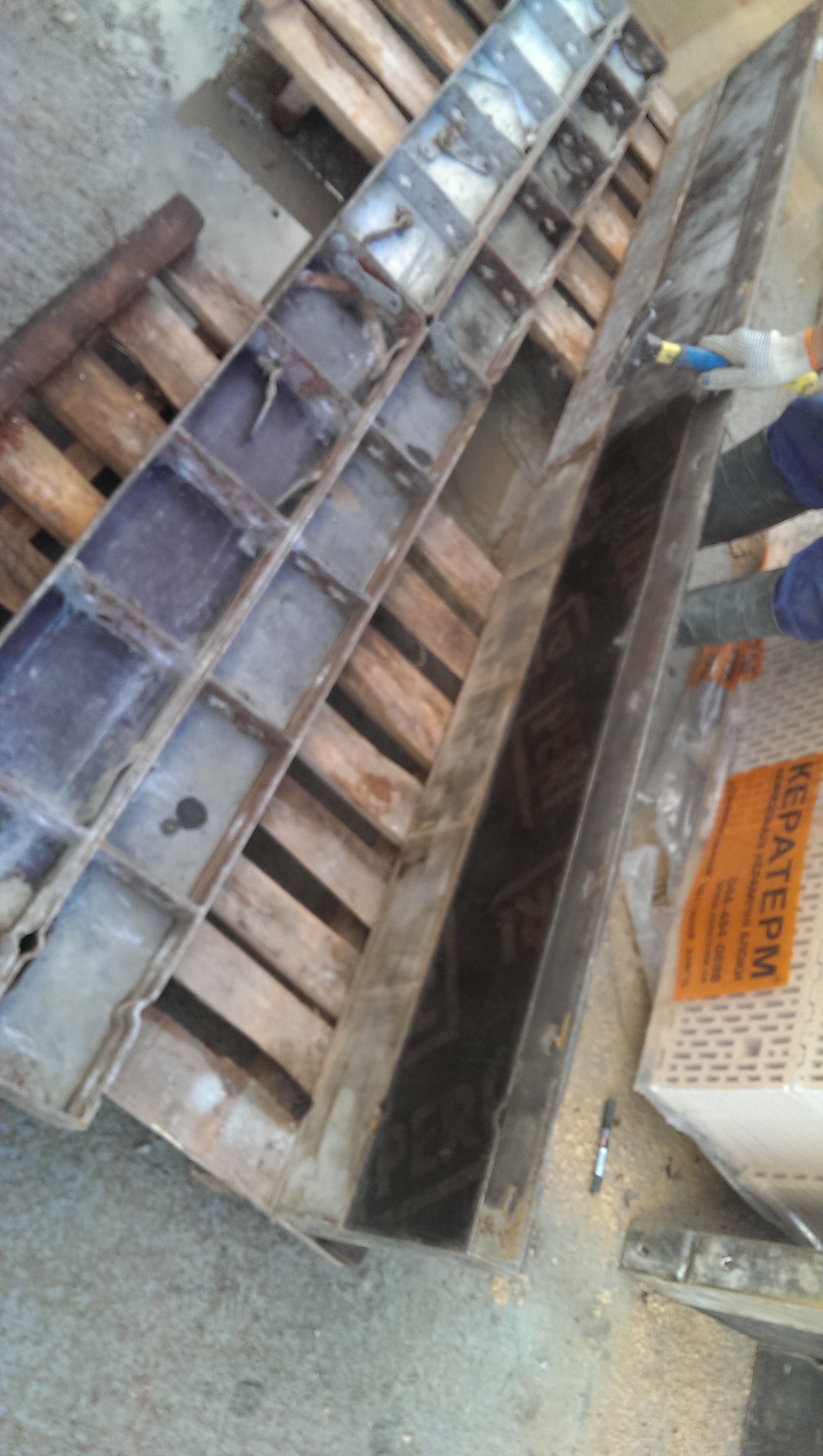

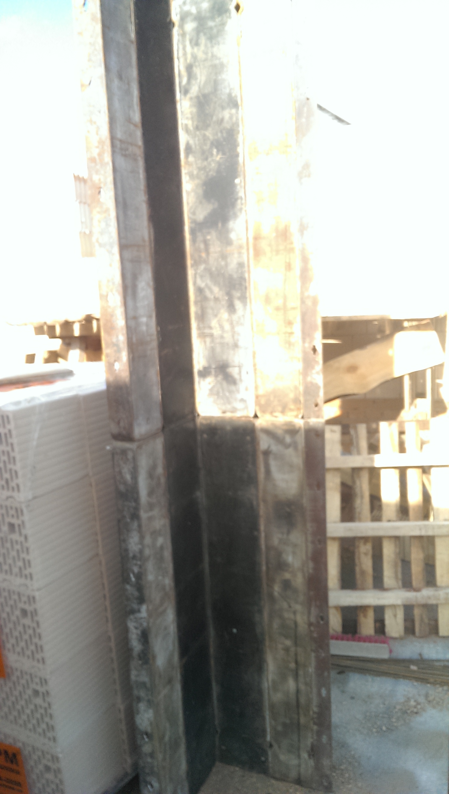

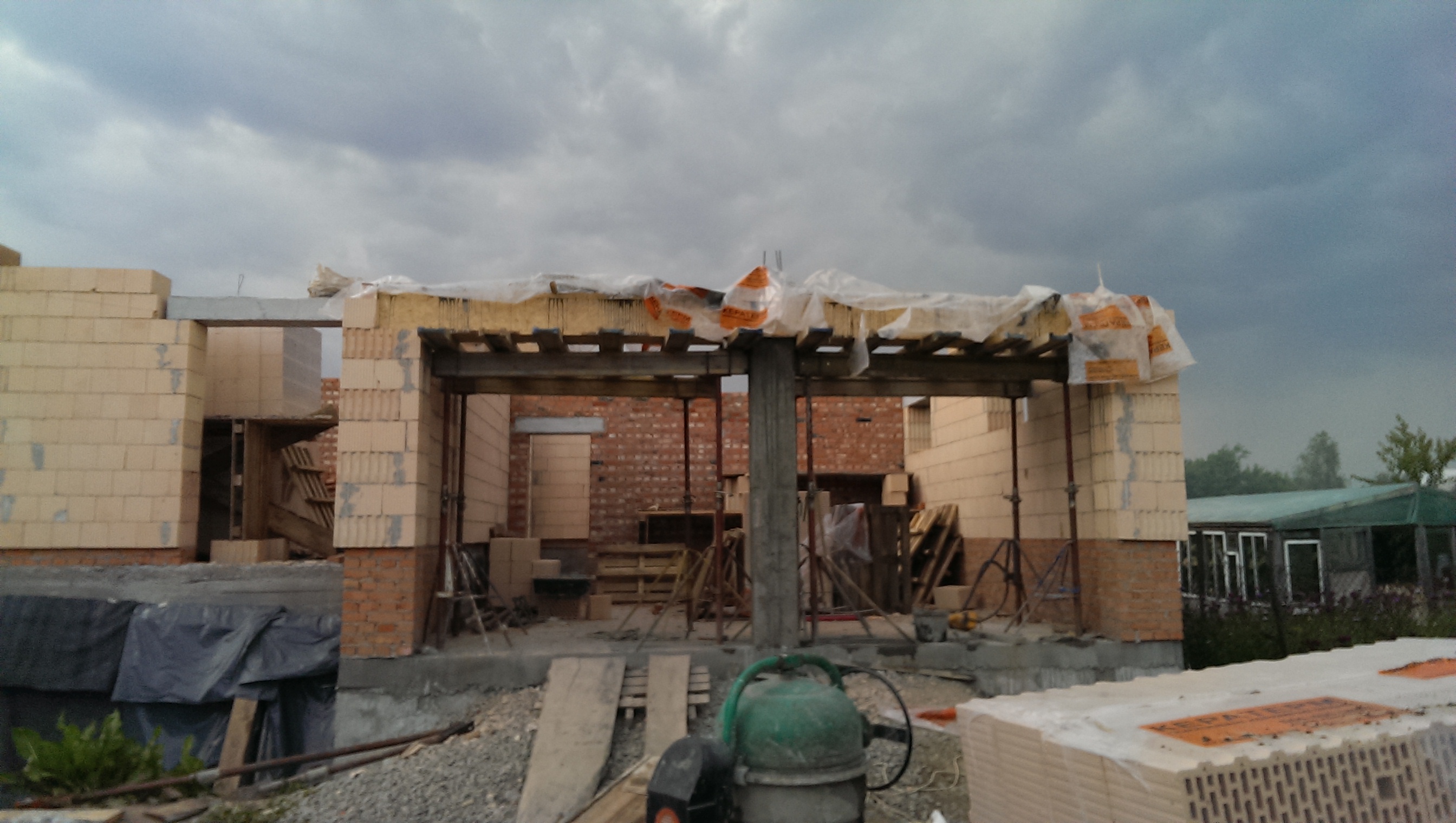

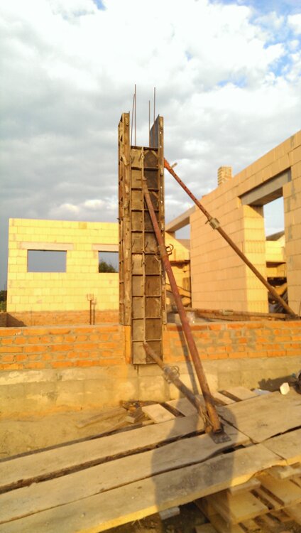

zlsergey Опубліковано: 28 серпня 2014 Автор Поділитись Опубліковано: 28 серпня 2014 (змінено) Подошла очередь отлить колонны. Эксперименты с пластиком закончились теперь тоже модульная опалубка, но уже стальная облегченная кладка растет, так это выглядит внутри Змінено 28 серпня 2014 користувачем zlsergey Посилання на коментар Поділитися на інших сайтах More sharing options...
zlsergey Опубліковано: 30 серпня 2014 Автор Поділитись Опубліковано: 30 серпня 2014 поставили свои перемычки. как по мне, то даже лучше заводских колонна тоже неплохо получилась... хотя самодельный бетон в колонне как-то намного медленнее набирает крепость и сохнет Посилання на коментар Поділитися на інших сайтах More sharing options...

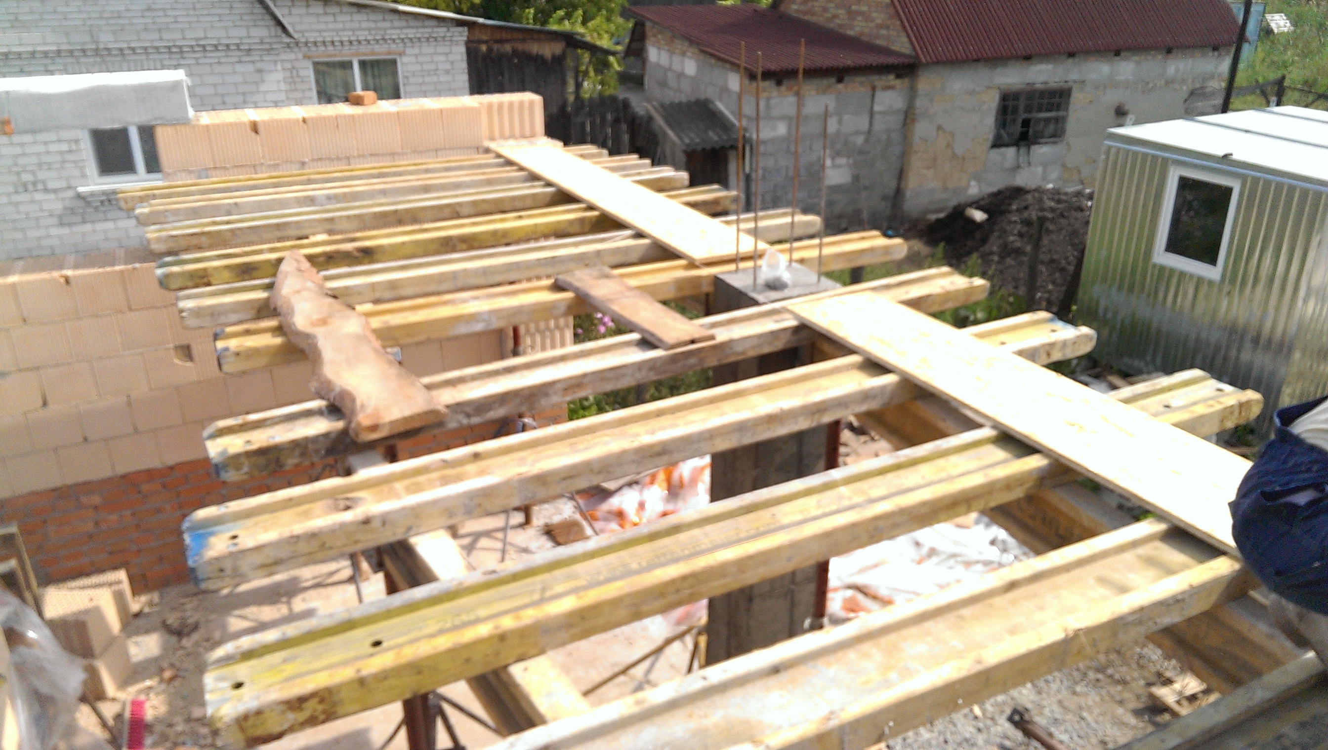

zlsergey Опубліковано: 31 серпня 2014 Автор Поділитись Опубліковано: 31 серпня 2014 переставили опалубку колонны, залили очередную... поставили опалубку и залили балку над воротами гаража... 1 Посилання на коментар Поділитися на інших сайтах More sharing options...
zlsergey Опубліковано: 1 вересня 2014 Автор Поділитись Опубліковано: 1 вересня 2014 И еще одна колонна Посилання на коментар Поділитися на інших сайтах More sharing options...

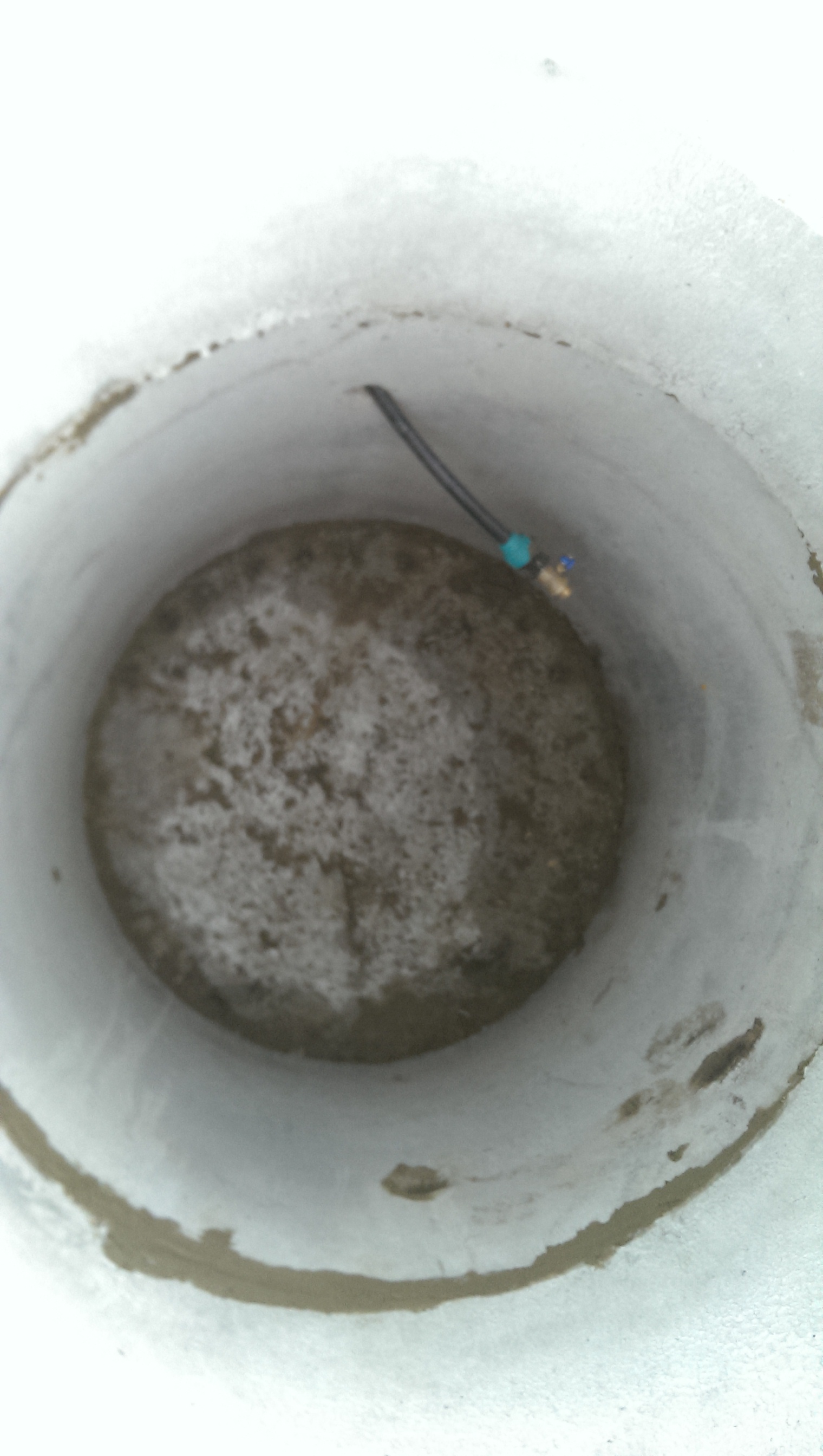

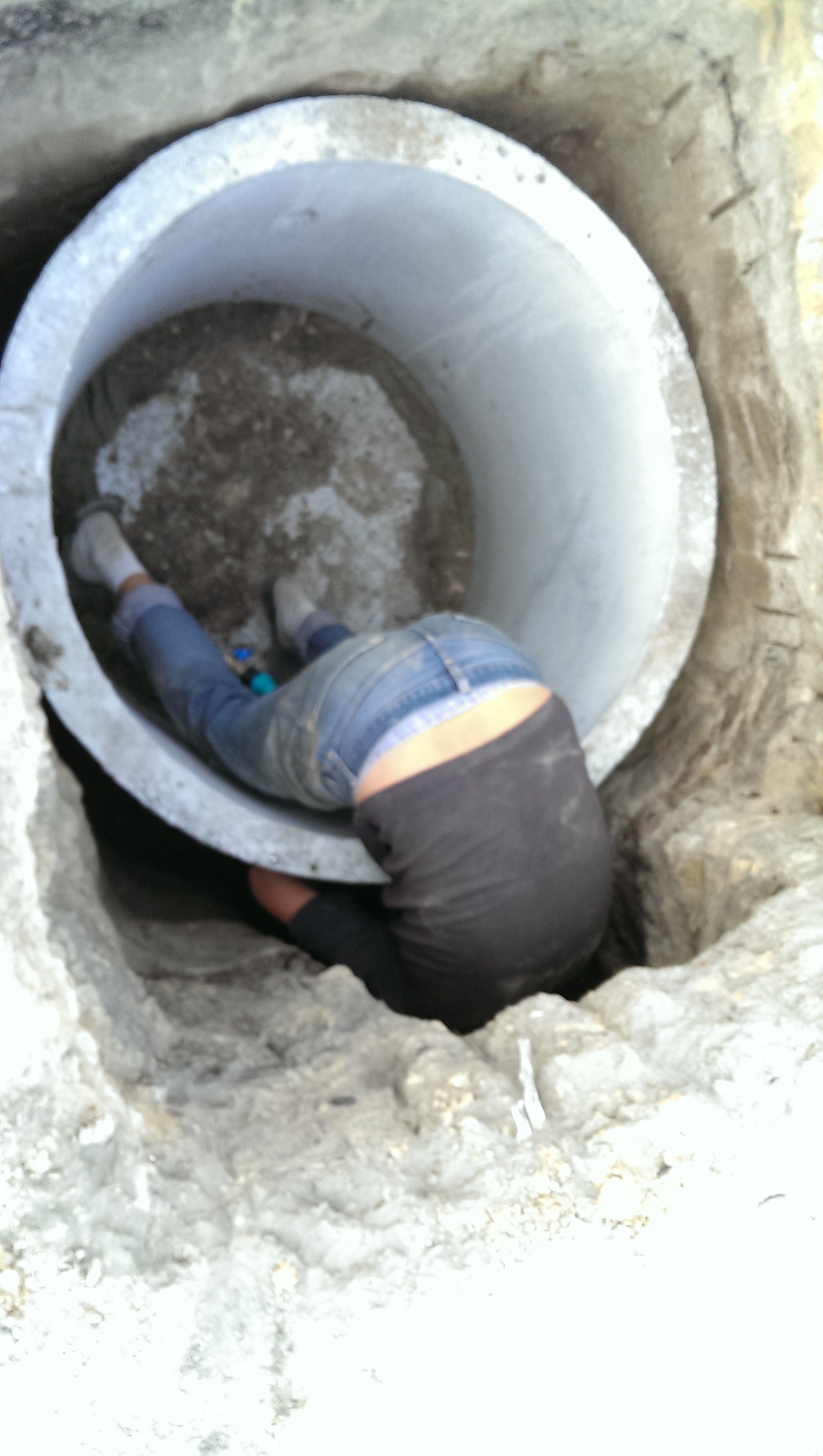

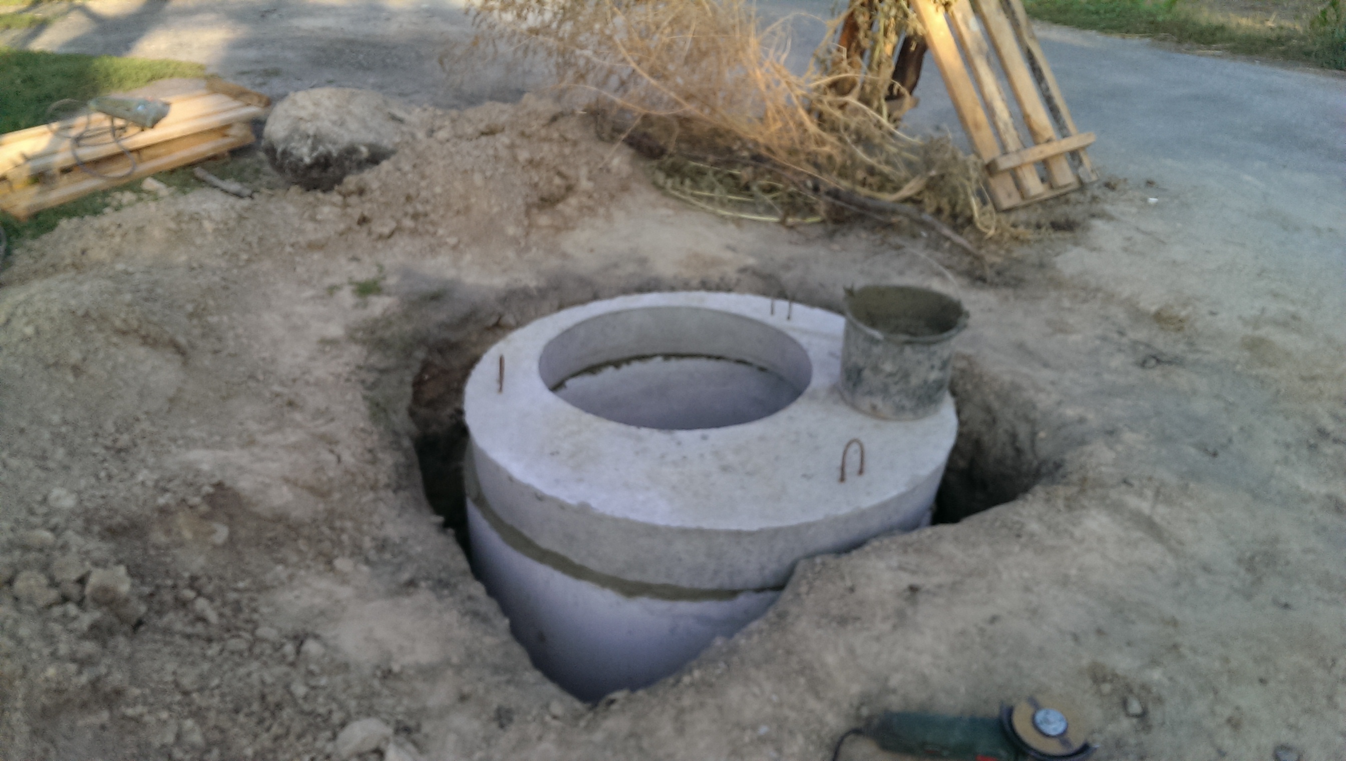

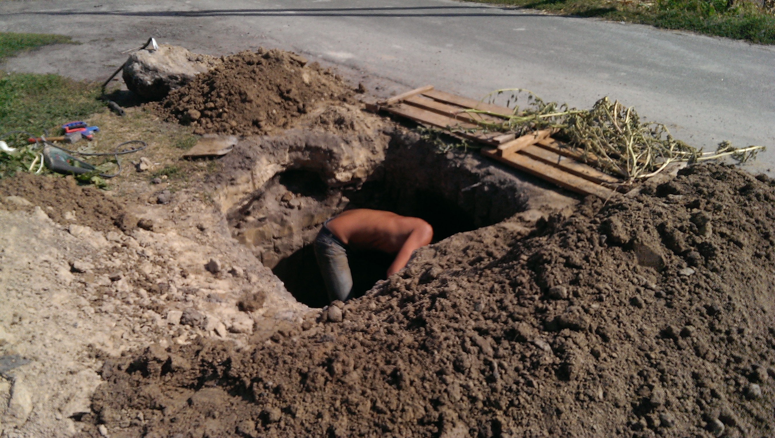

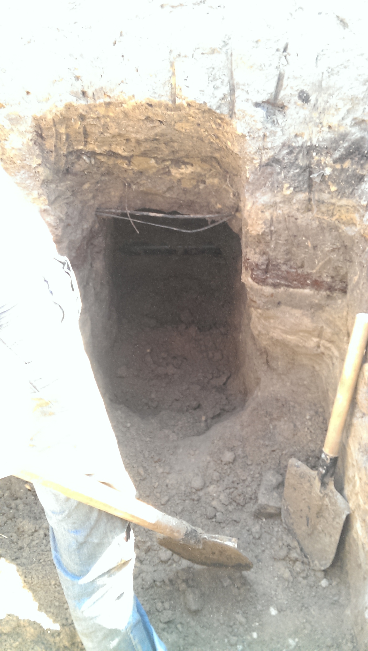

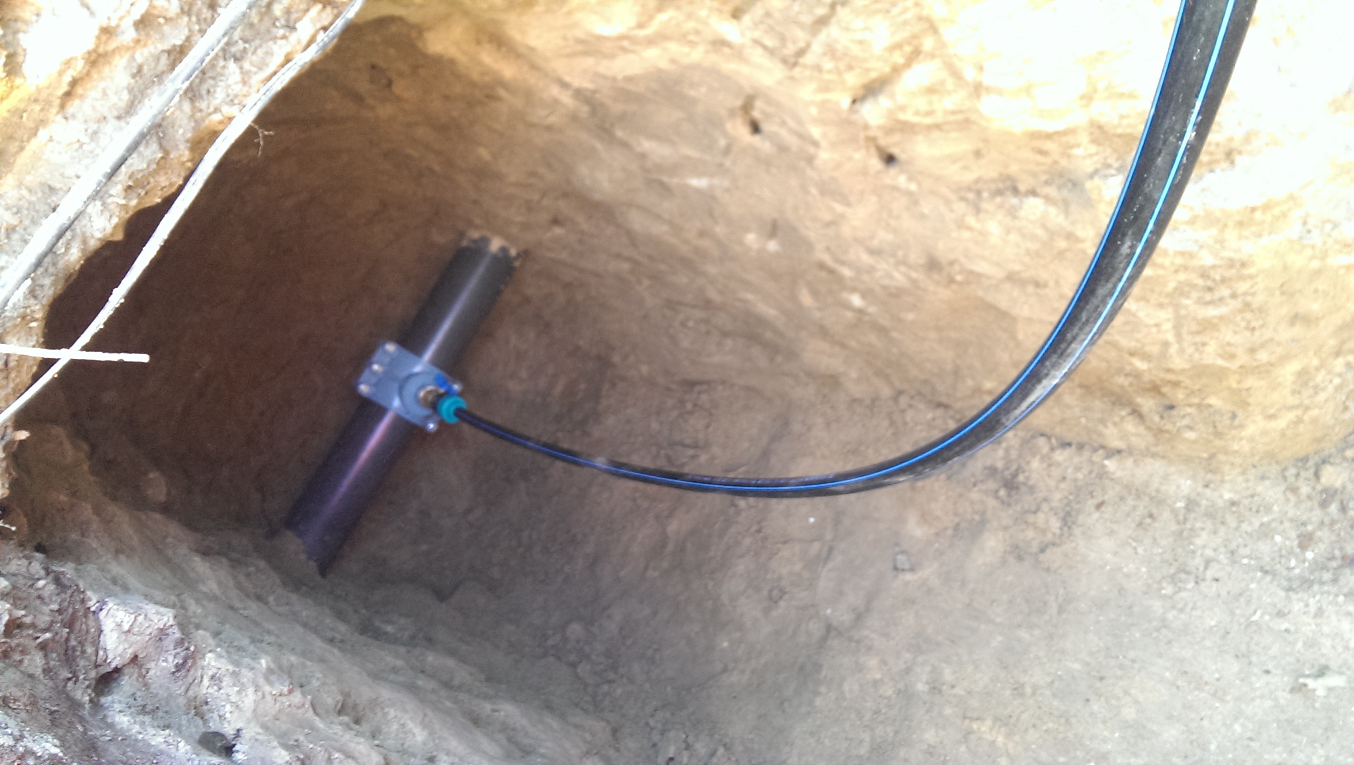

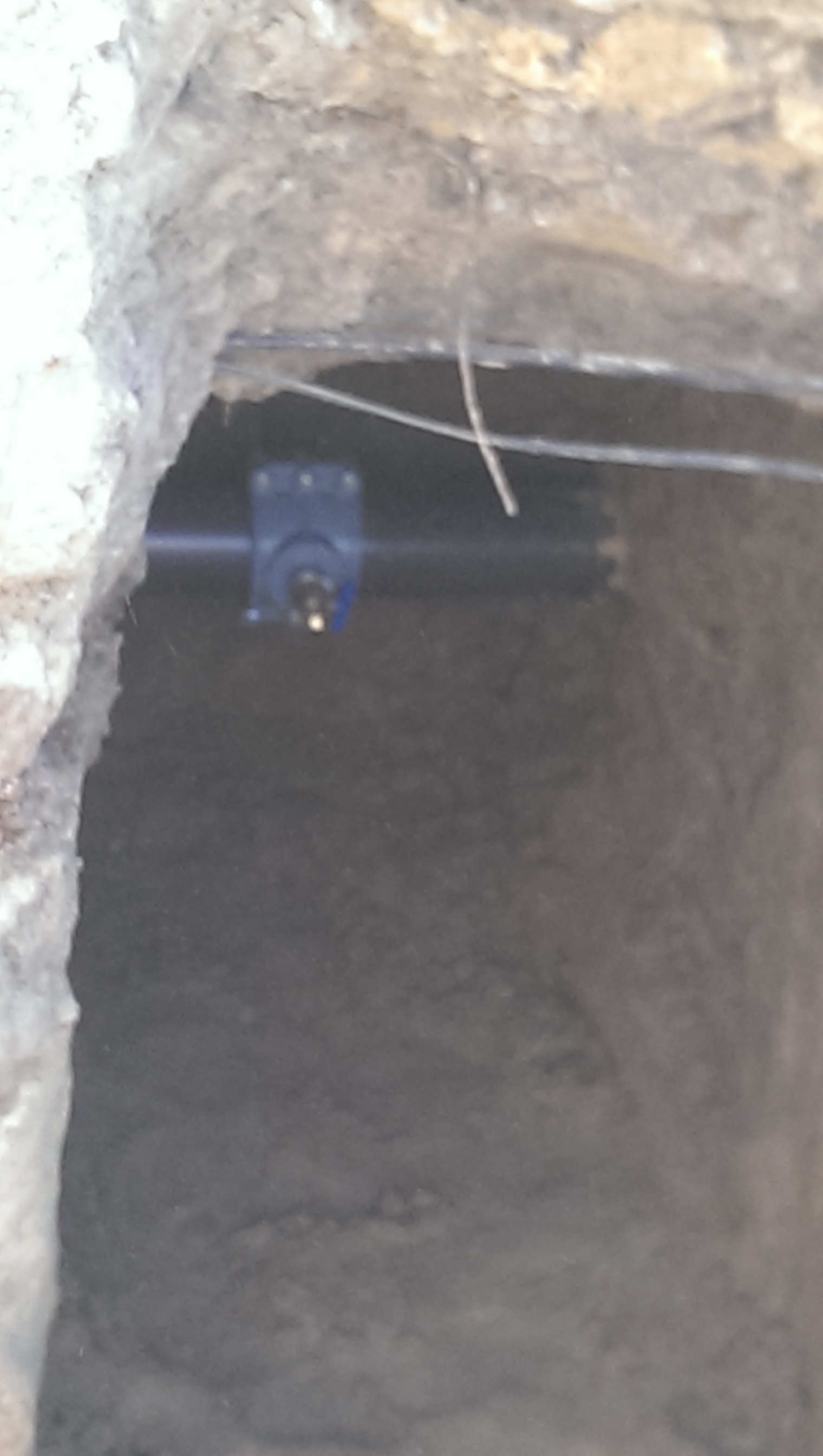

zlsergey Опубліковано: 17 вересня 2014 Автор Поділитись Опубліковано: 17 вересня 2014 Сегодня чтобы чем-то себя занять во времена безделья решили приобщиться к благам цивилизации, которые предлагает наше село А именно подключиться к водопроводу... как-никак скважина на юрский горизонт почти на шару на дороге не валяется Сказано сделано прорыли шахту в поисках воды Трубу с водой нашли обжали хомутом и продырявили ее дабы облагородить эту яму привезли пару ЖБИ волнительный момент включения :) на финише 1 Посилання на коментар Поділитися на інших сайтах More sharing options...

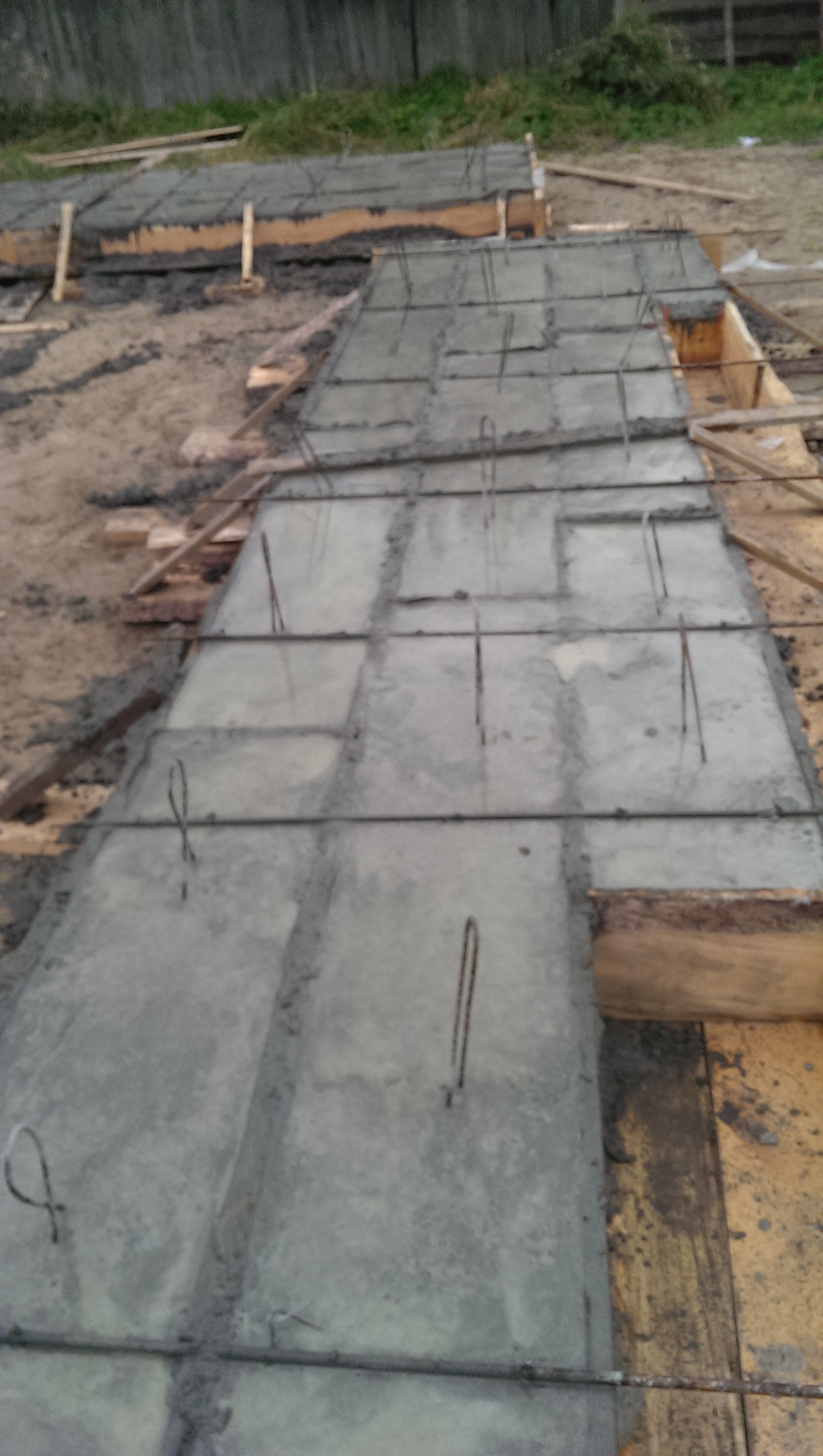

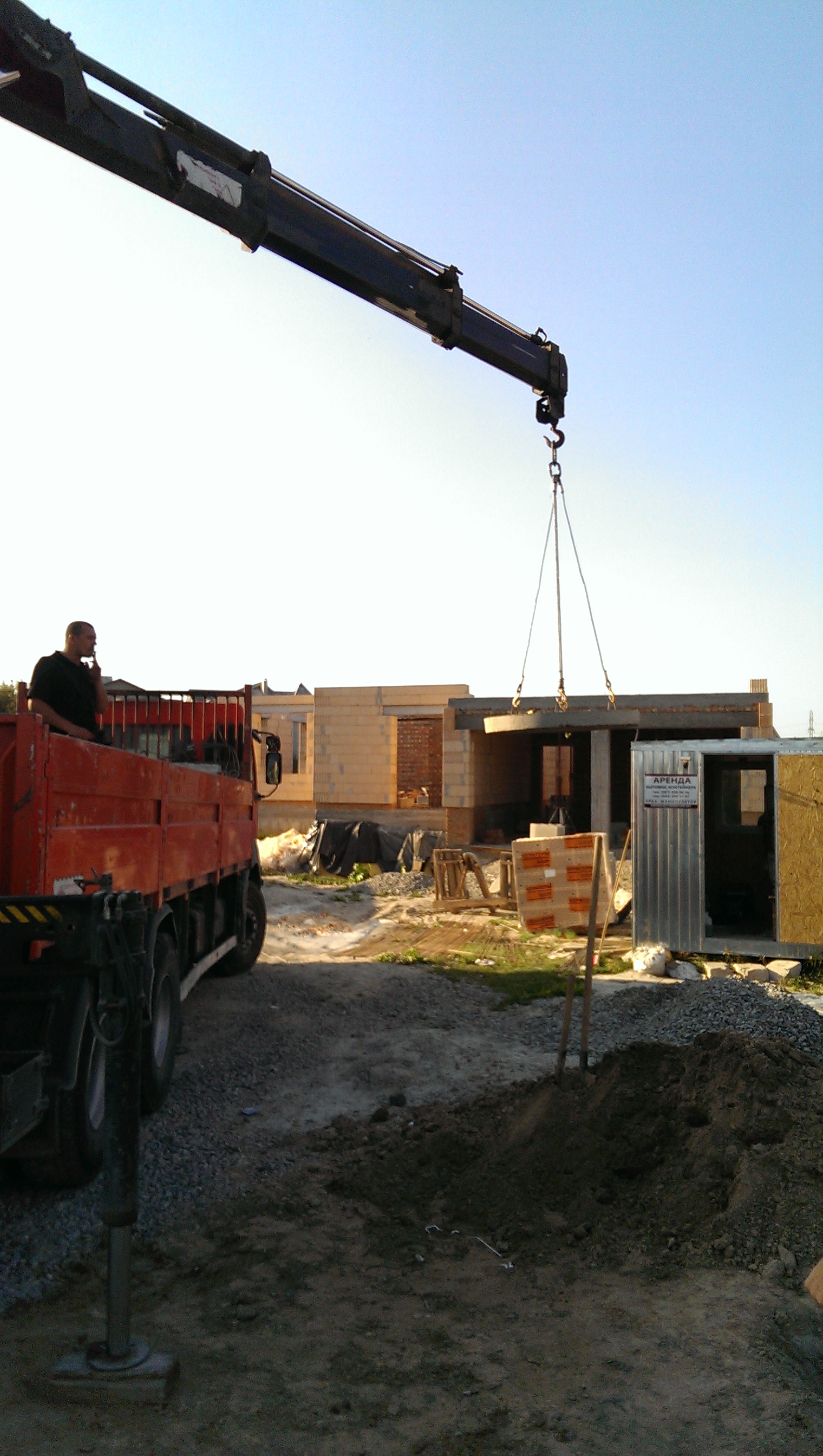

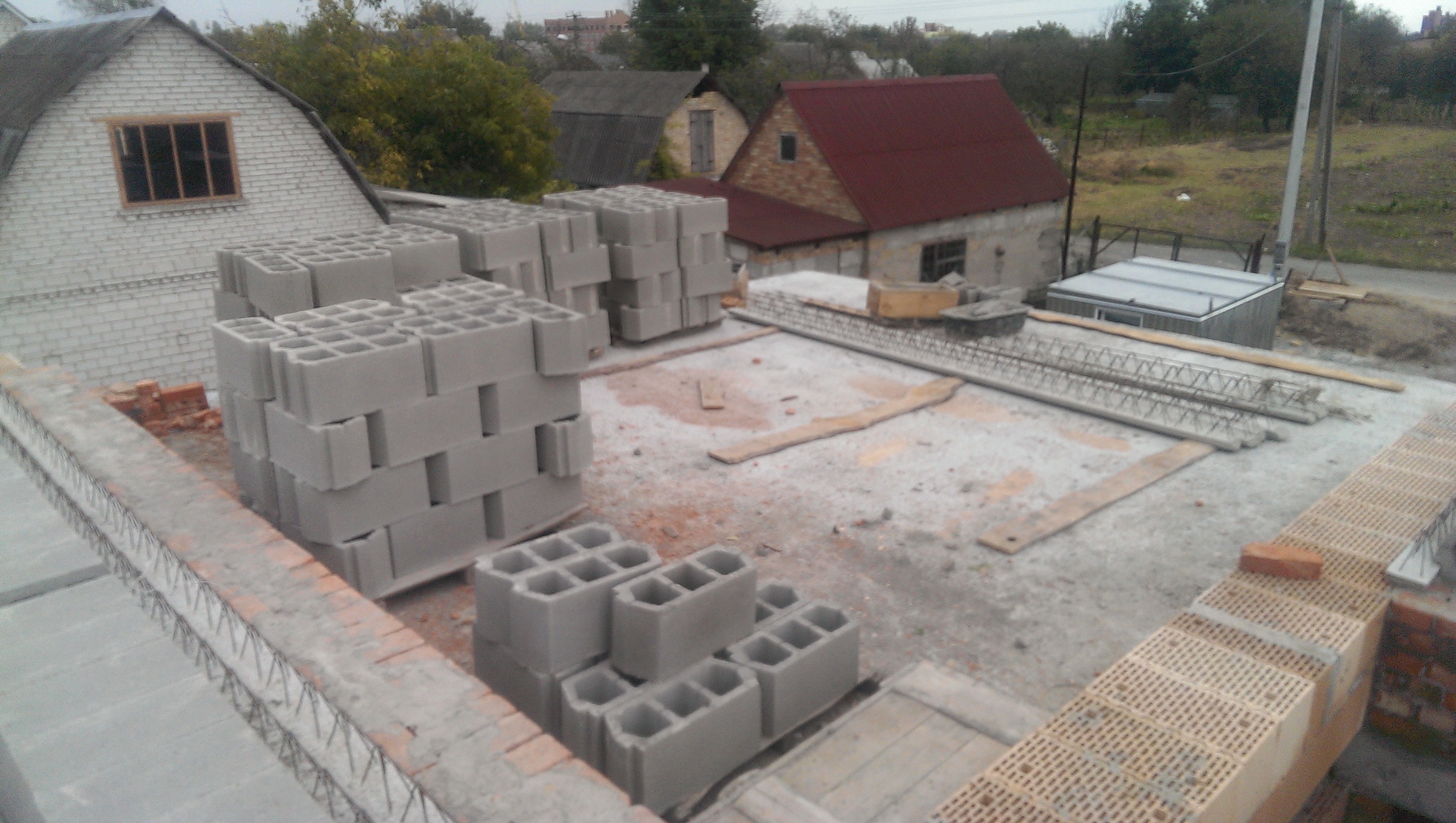

zlsergey Опубліковано: 27 вересня 2014 Автор Поділитись Опубліковано: 27 вересня 2014 Терива - крепкое перекрытие :) Проверено электроникой 5 палет по 800 кг выдержало P.S вот так выглядим сейчас 3 Посилання на коментар Поділитися на інших сайтах More sharing options...
