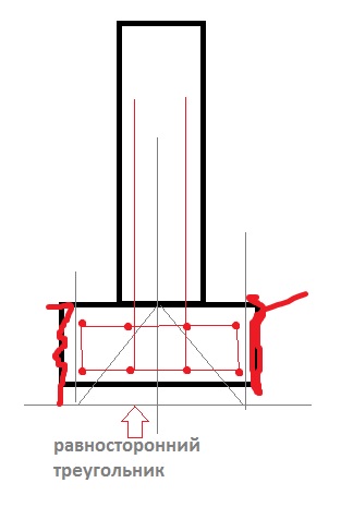

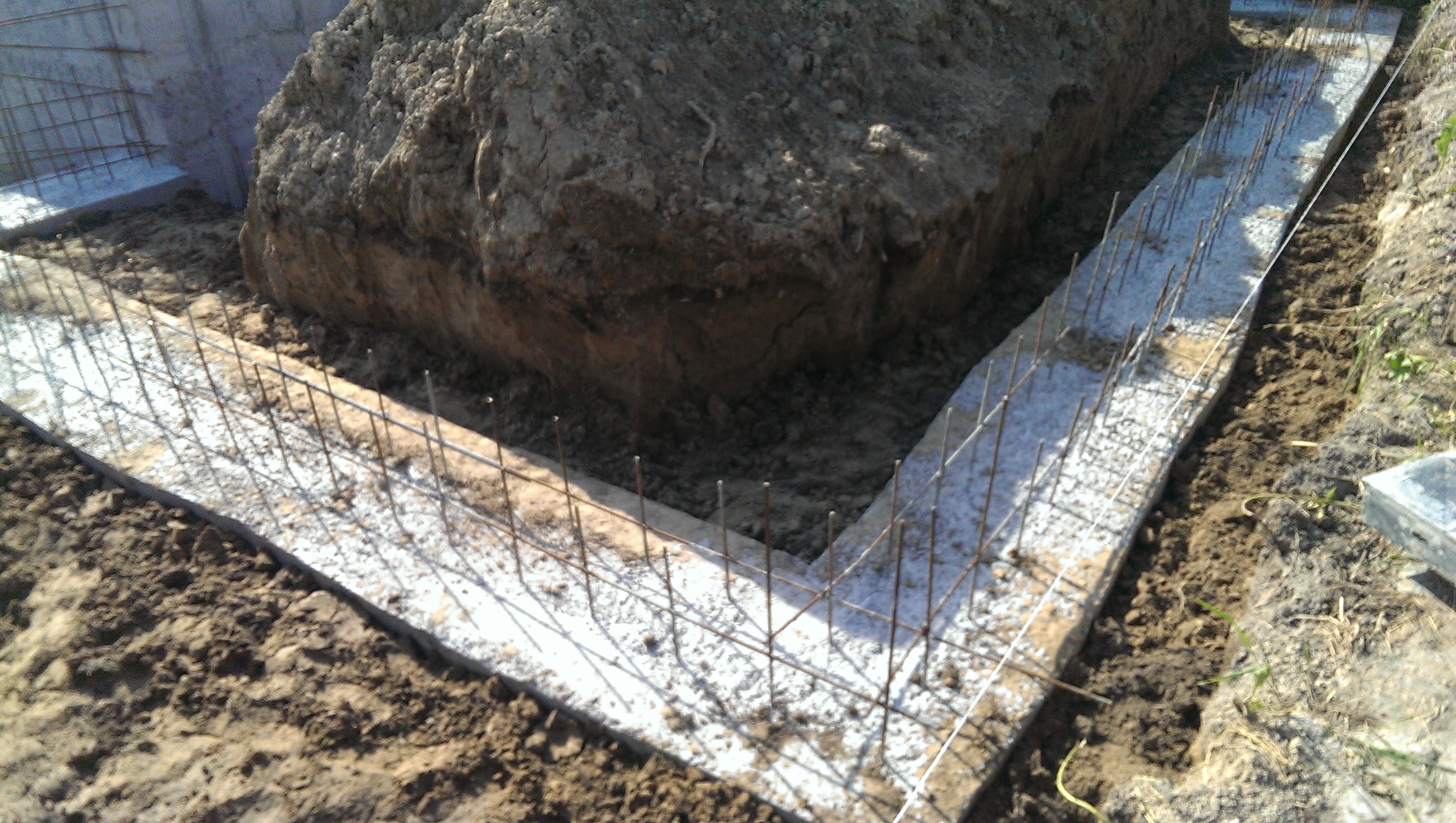

это пятка, и там внизу 4 продольных арматурины :) 2 крайние как раз в 3 см от краев... ну и еще штук 100 поперечных прутков на всю ширину
вот тут видно как оно там повязано
теперь понятно. это армирование по проэкту? Просто пятку обычно по другому армируют, но тут уже по фото понять сложно.
вот набросал
вот набросал
в принципе так и проармировано :) армировали ессно по проекту
но если это просто пятка.
Видимо, вы начали читать тему, начиная с последней фотографии ;) А вы говорите - "легко" )):beer:
скучно без стройки :) вечерком заехали посмотреть как там дела :)
пятка высохла, трещин нет, красота....
раз уж приехали - сняли с нее опалубку, засыпали грунтом, сняли временные прутики, поддерживающие выпуски при заливке... подготовились на завтра вобщем :)
а почему такое дикое растояние от поверхности бетона до арматуры?
Необходимо не более 4см.
посмотрите внимательно на армировку: там Т-образная подошва
пластификаторы в бетон добавляли? чтоб не трескался бетон
дополнительно нет, но судя по накладной на заводе добавлялся... да и в любом случае П4 бетон без пластификатора вряд ли возможно сделать :)

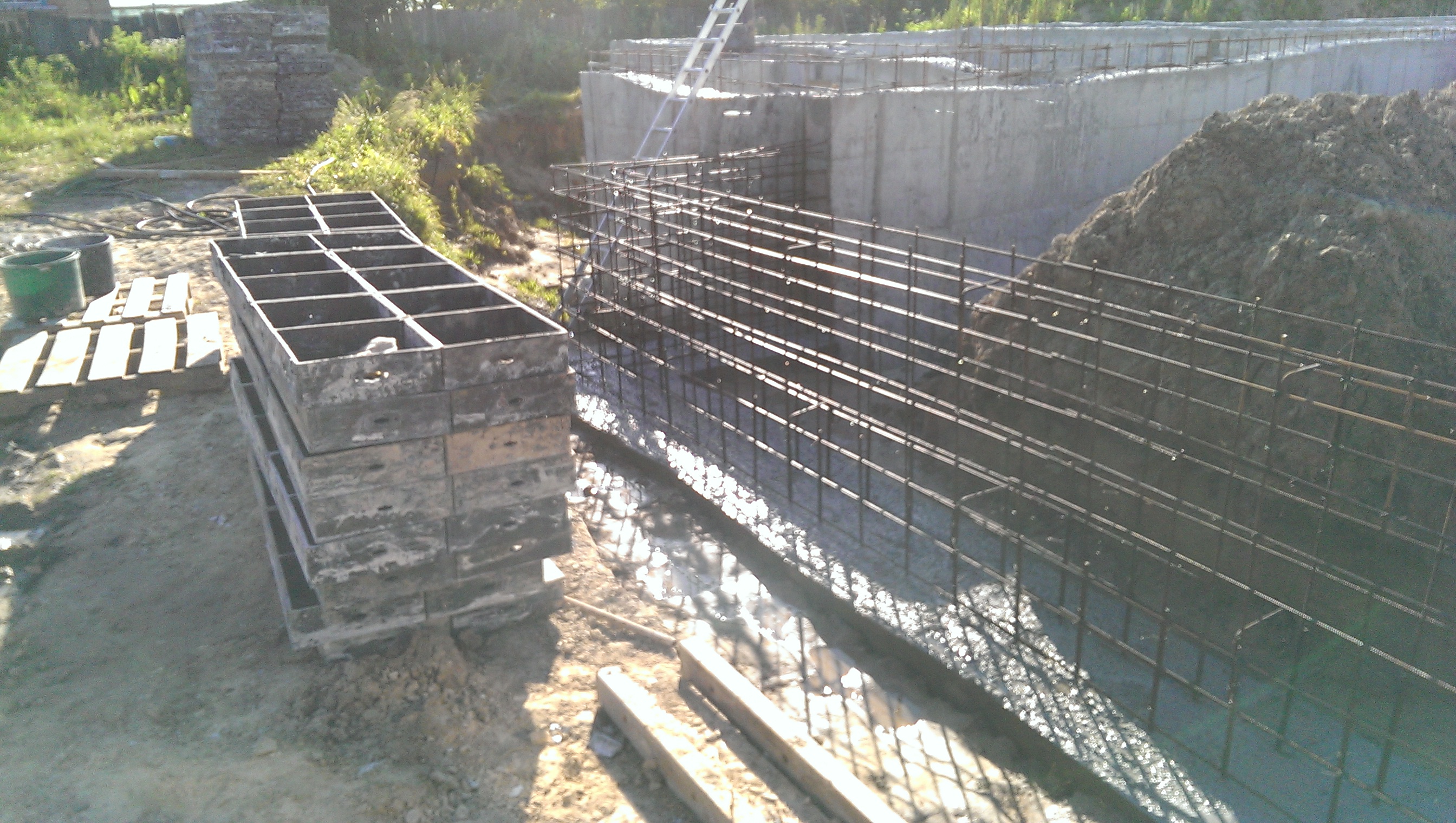

сегодня повязали сетку, порезали / погнули уголки и дистанции, их тоже повязали :)
потом собрали щиты под ленту
потоми все помыли :) и арматура и плита были по уши в болоте :)
на завтра будем закрывать опалубку

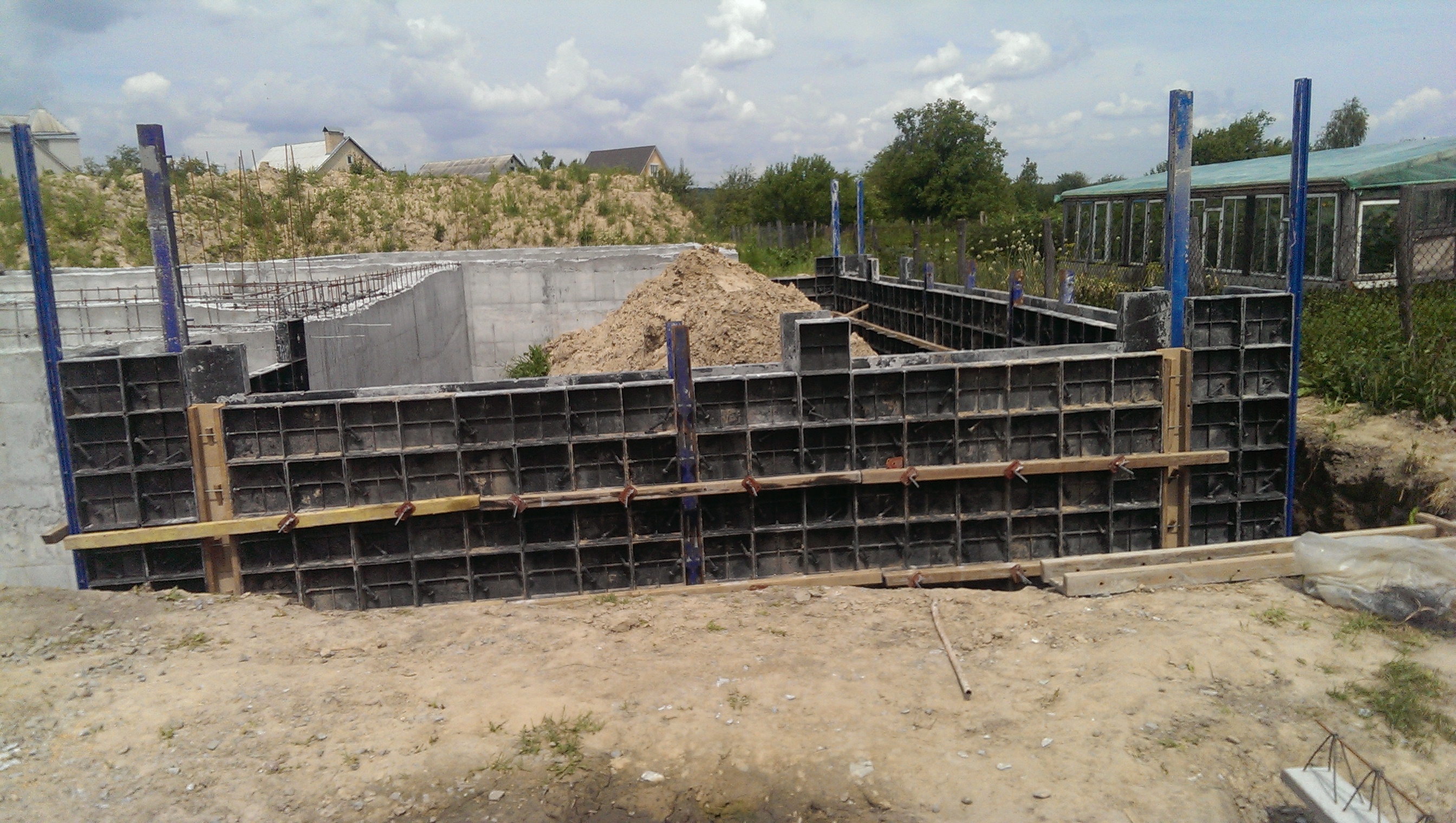

позавчера закрыли опалубки, выравняли, затянули, расперли... подготовили к заливке. лить будем вместе с перекрытием дома, так что пару дней постоит в таком виде :)

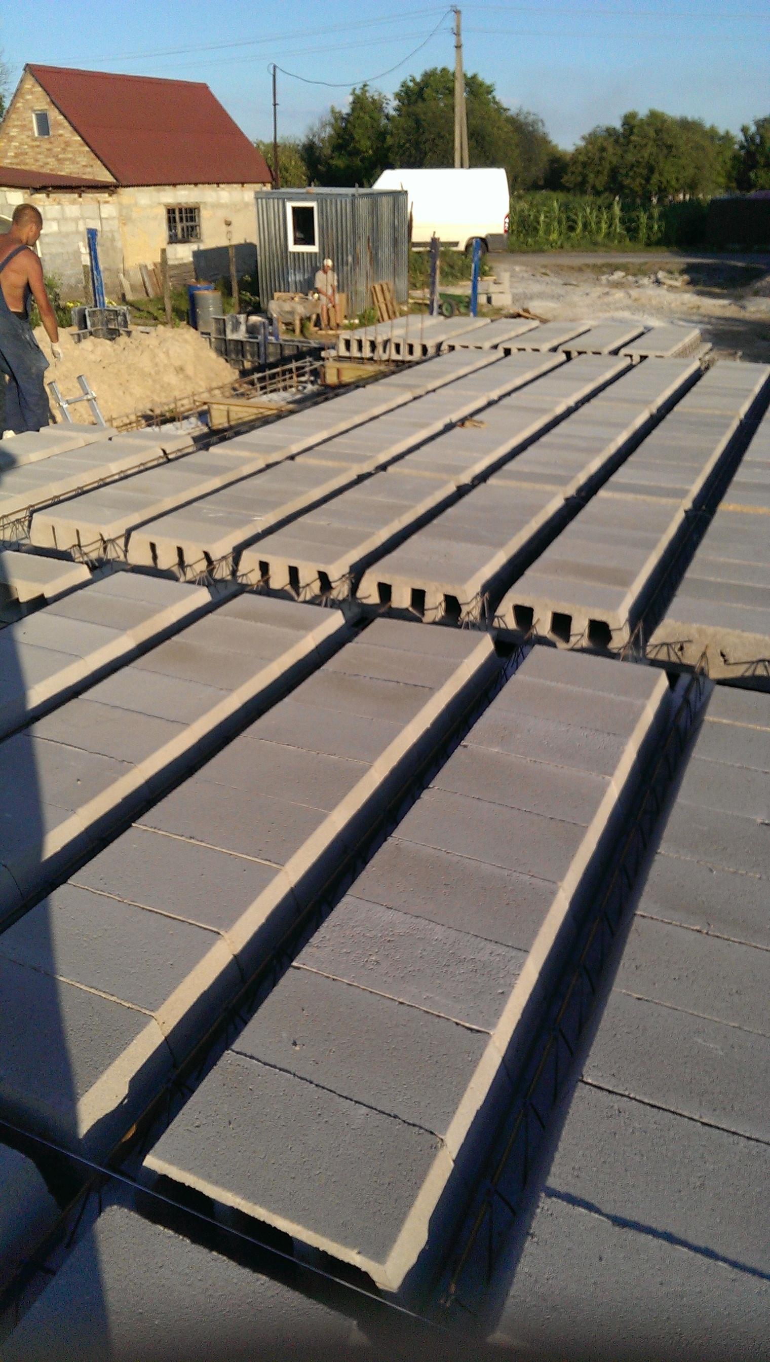

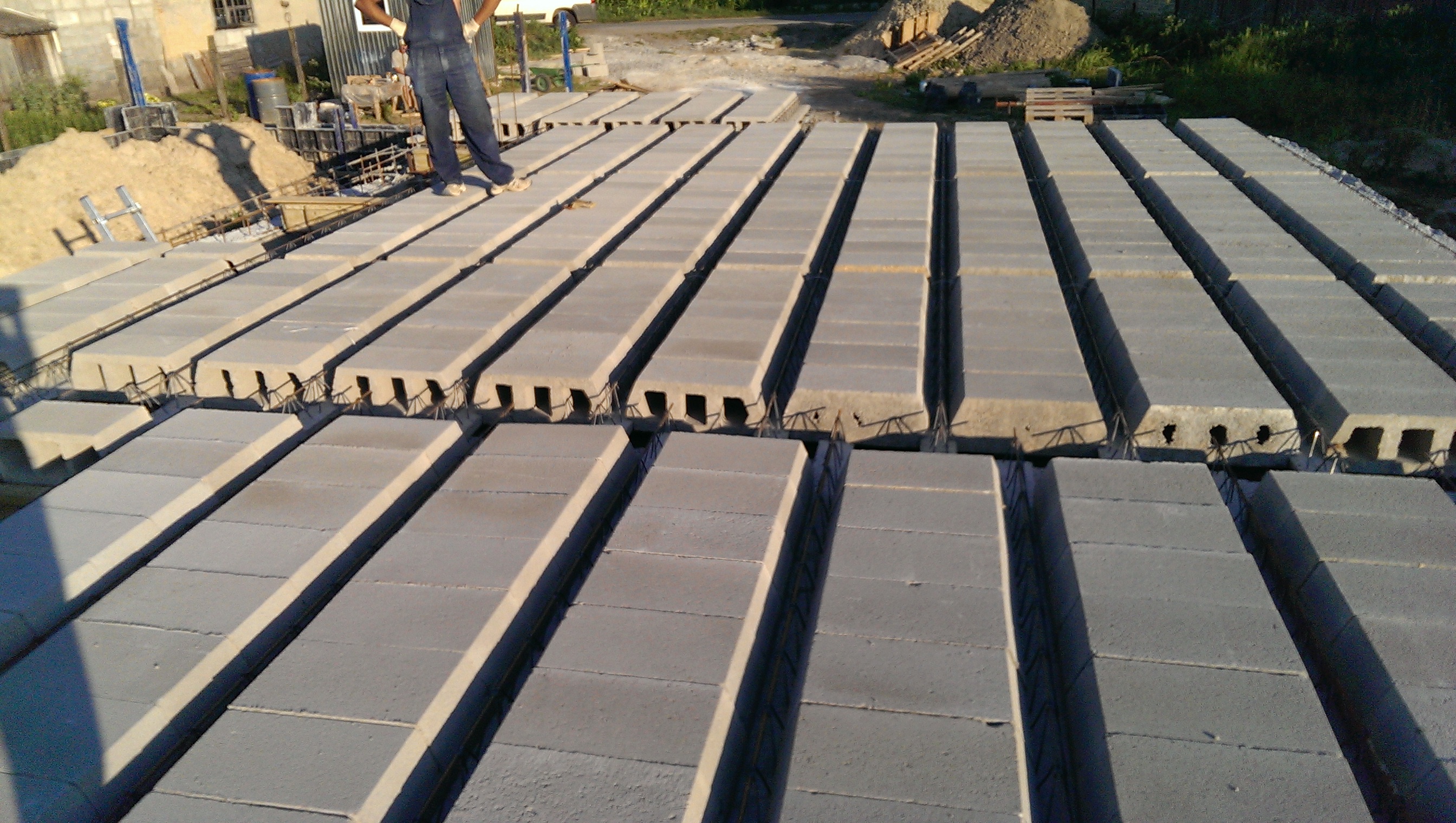

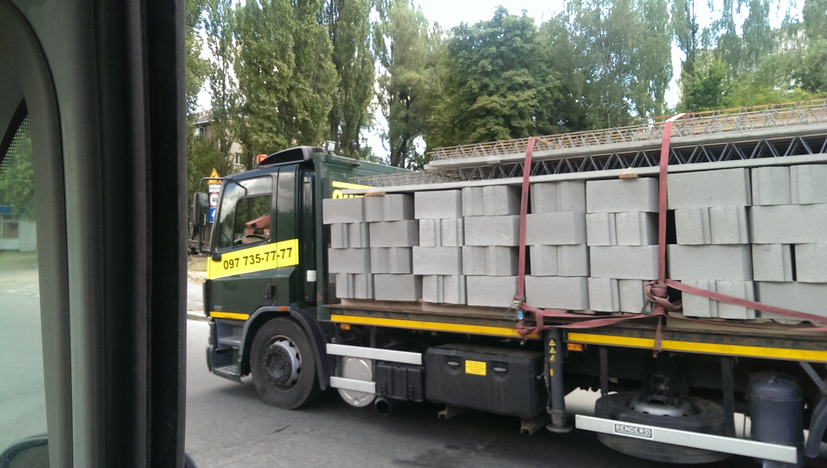

вчера привезли перекрытие :)
разгрузили сложили

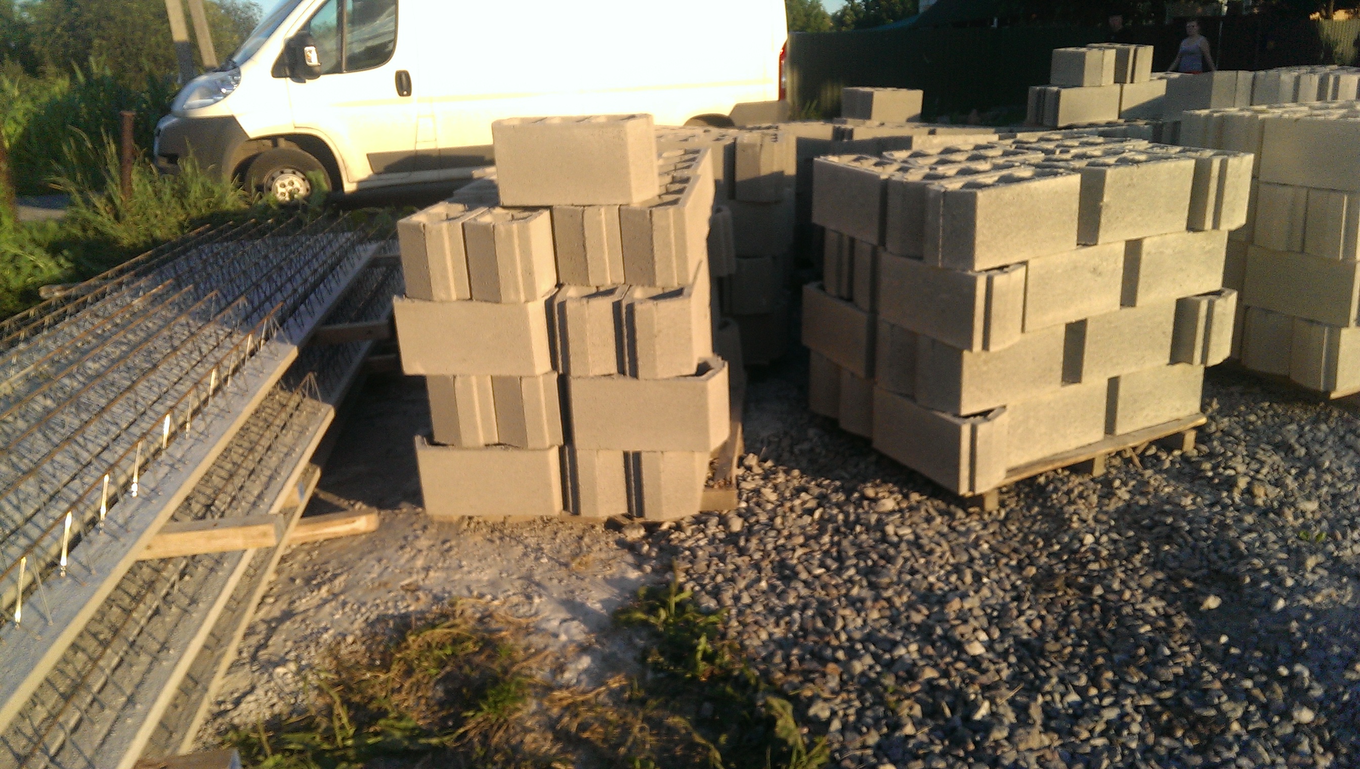

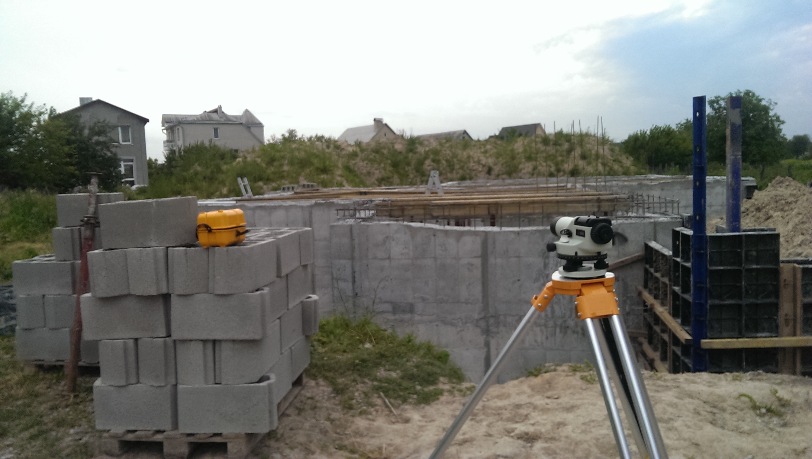

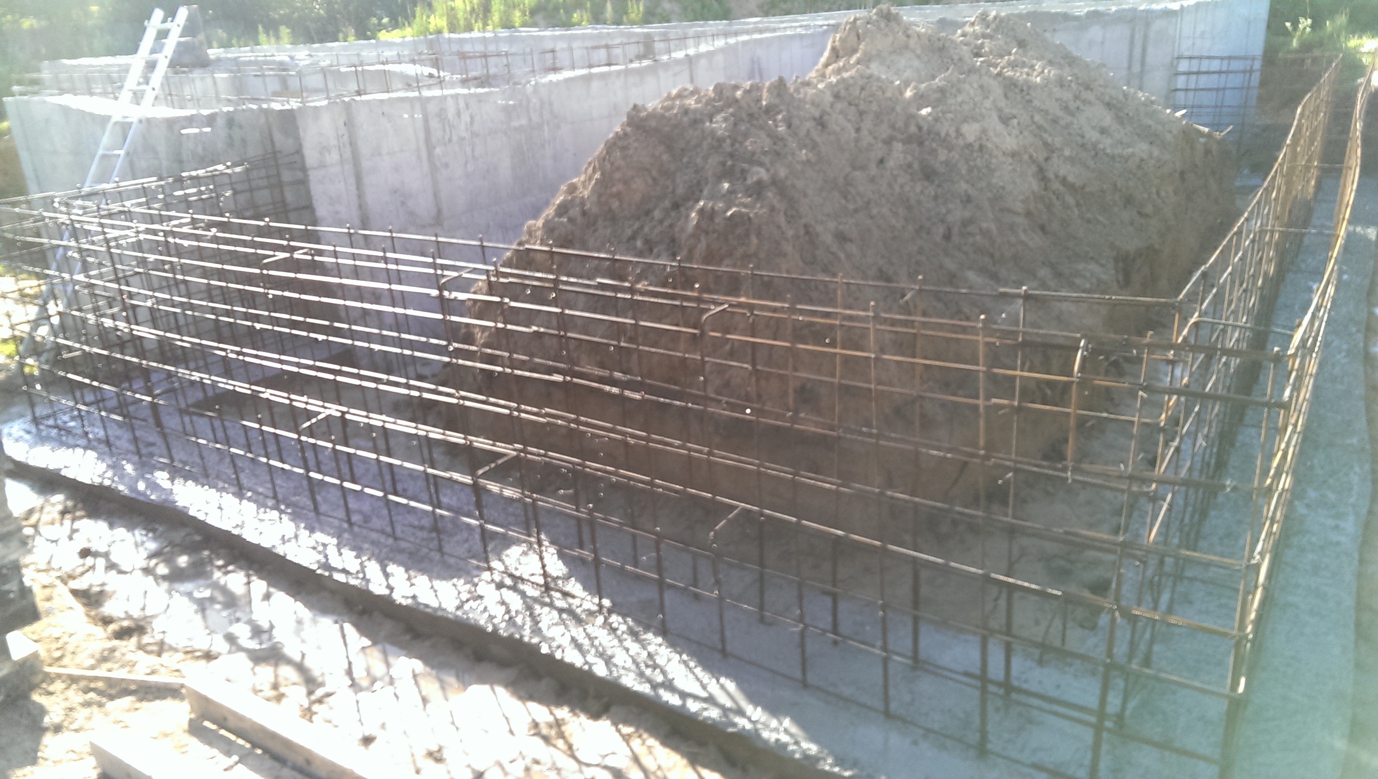

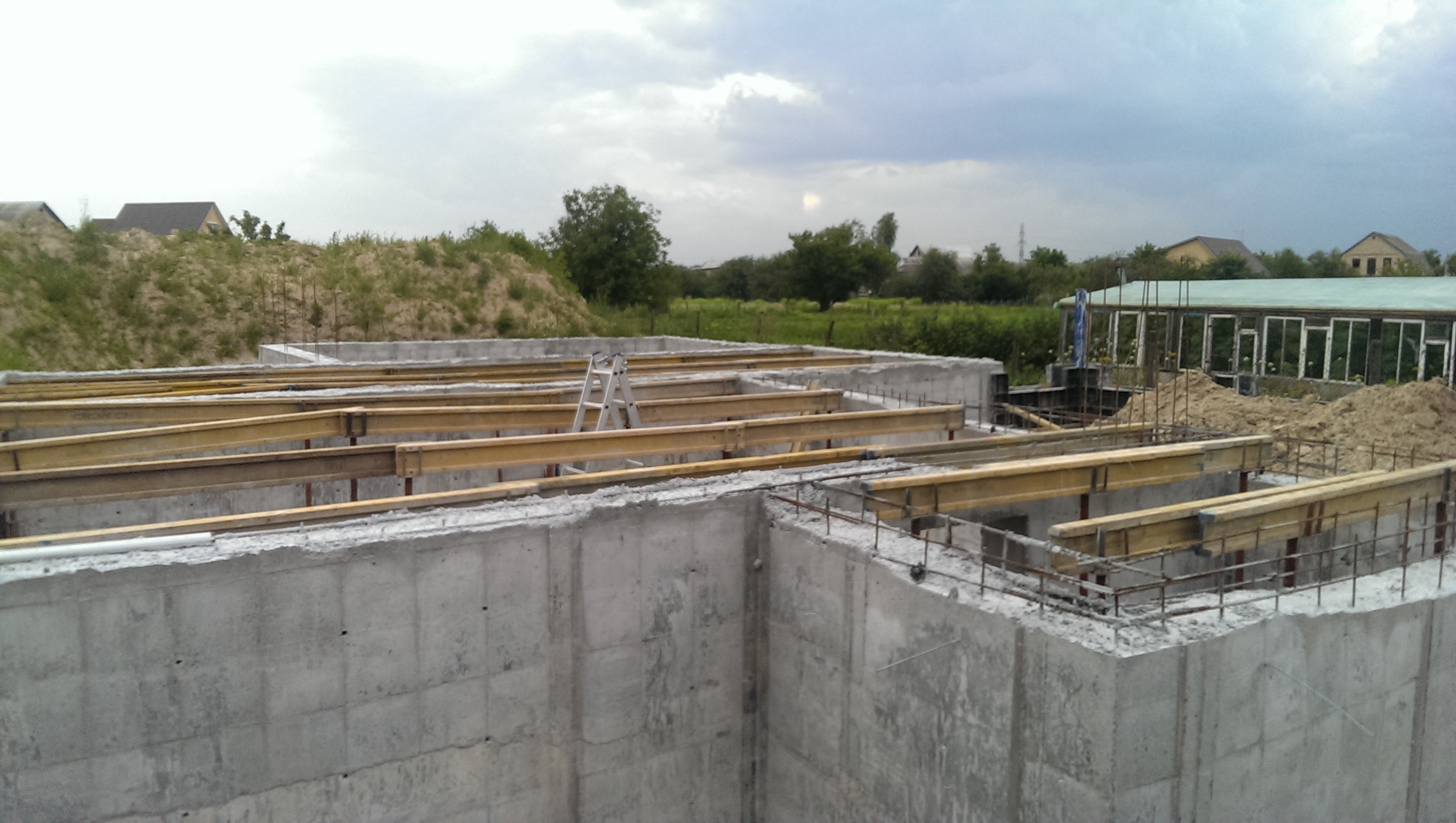

а сегодня уже привезли себе стоек с коронами да триногами, регилями... закидали все в цоколь, выставили, нивелиром словили уровень... завтра будем раскладывать очередной тетрис :)
1548352079_IMAG03021.thumb.jpg.237aad510e4c02ec8c502e6646669c27.jpg1193437645_IMAG03041.thumb.jpg.9639a43e77ddf5a5eff627d67c2b0f92.jpg793204947_IMAG03051.thumb.jpg.24a0a58eaa90c9ac371b98c7c66b3d2f.jpg

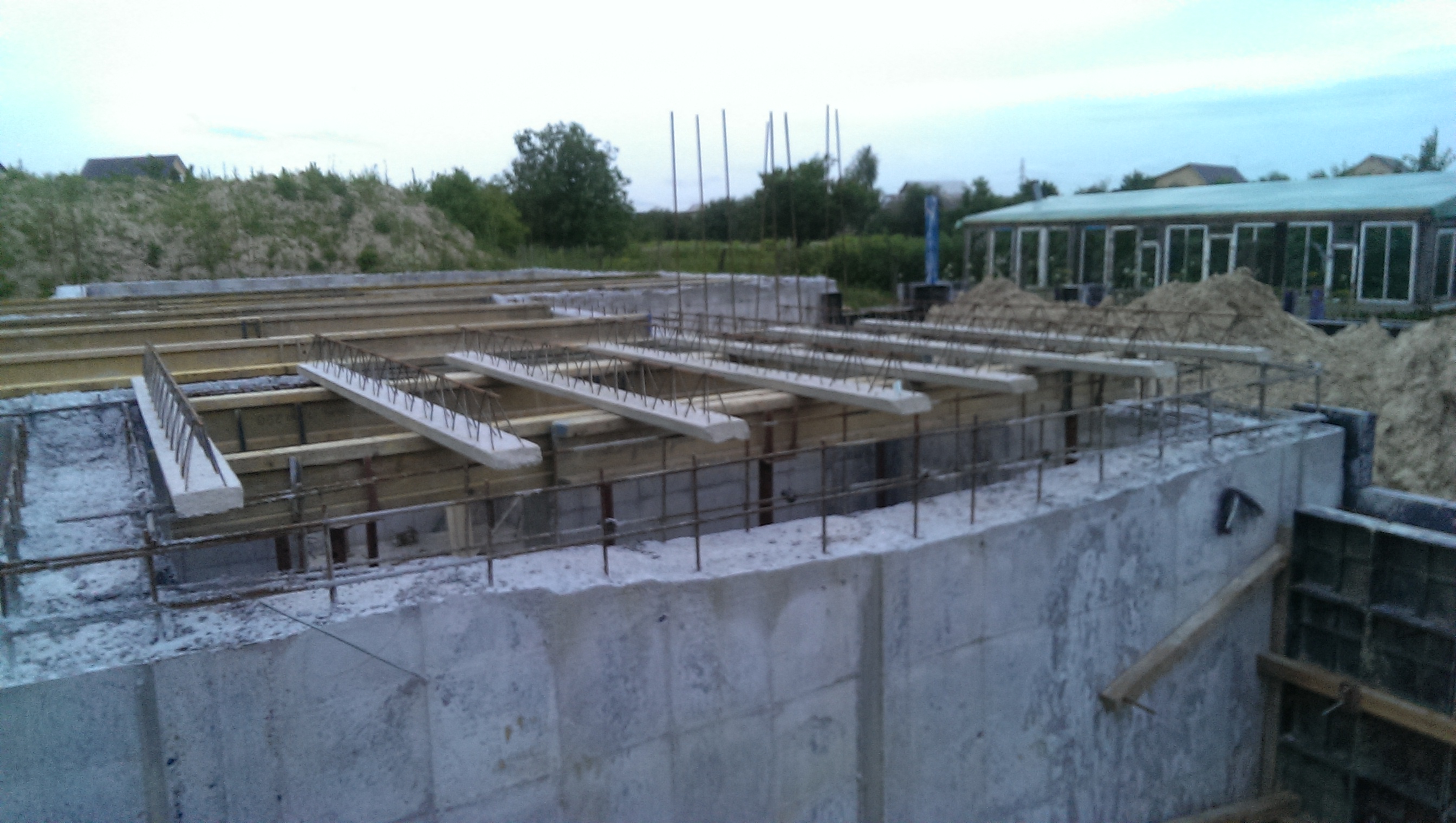

наш тетрис потихоньку сложился.... завтра займемся опалубкой для него и армированием :)
1204178057_IMAG03091.thumb.jpg.4f7068e343a0714bc2bd3b613607fe65.jpg206468057_IMAG03101.thumb.jpg.d559b783c3d0c67c9086e222274a50ac.jpg
провел промежуточные предварительные итоги по цоколю :)
стоимость супер дорогого цоколя, с дорогой плитой, дорогими стенами, дорогими присадками и другими дорогими вещами вызванными капаниями и работами ниже УГВ выплыли в районе 20К уе, что есть около 100уе за метр.... сравнительно не так и дорого как все пугали :)
А почему, после всего такого дорогого и вкусного, решили перекрыть теривой? :) Ну полную стоимость "чернового" метра, я бы считал с учетом всей ГИ и ТИ и обратной засыпки. Это ощутимо увеличит стоимость. Но все равно будет дешевле, чем стоимость полноценного этажа. :)
стоимость уже с учетом тепло и гидроизоляции... и засыпкой тоже :)
а по териве - так а какие достойные варианты? лить монолит? так оно тяжелое, тепло / звукопроводное :) плиты вообще никуда не годится... косо криво :) а терива удобно... пустотное, легкое, тепло/звукоизоляция... красота :) вся европа в 90% на частореберном перекрытии... даже в многоэтажных монолитных зданиях... я выкладывал фото из последнего отпуска об этом выше где-то....
