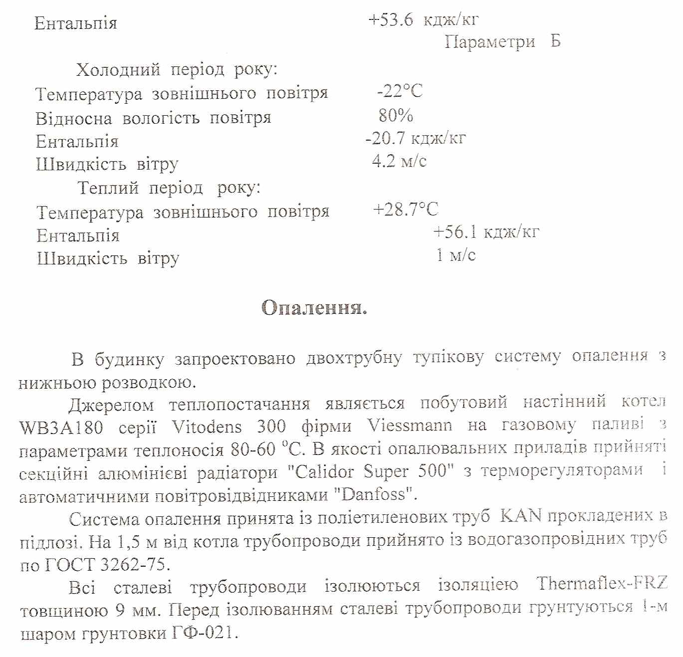

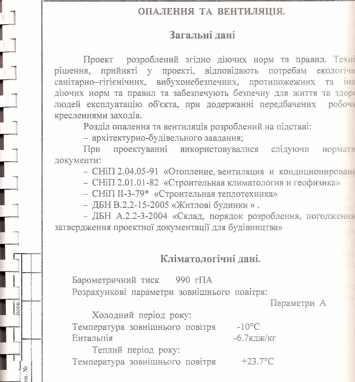

1. Вон чё пишут проектанты (см. вложения) - ща гляну в Инете мощность: вроде от 49 кВт ((ссылка устарела)).
2. То есть?
3. Дымоход есть в котельной.
Заране благодарен за подготовку конкретного совета.
49 кВт. Мощность не маленькая. А по какой причине рассматривается настенный котел?
Если до 30 кВт. то понятно, можно обойтись без котельной.
