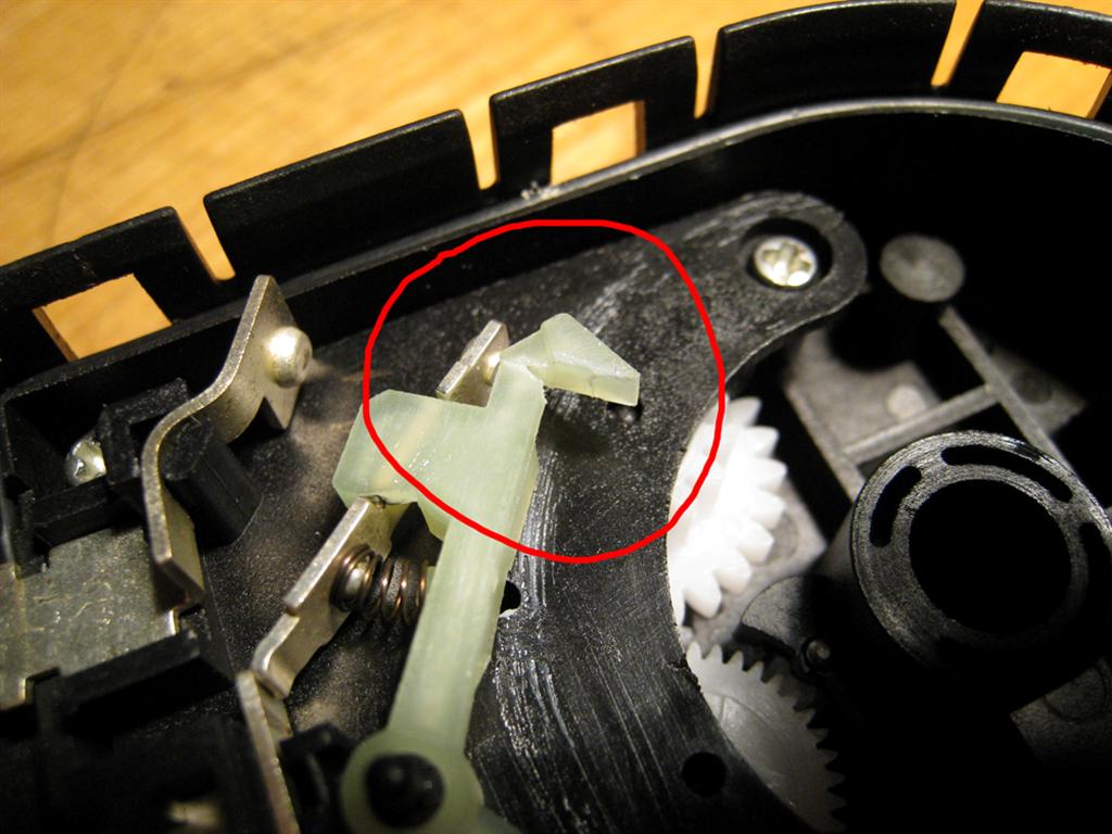

Опять эти жестянки.
Лично я, не могу назвать устройство котлом, если его несут меньше 4-х человек.
Вопрос на засыпку: че будет, если у жестянки поломается эта пластмасска?

Опять эти жестянки.
Ох уж эта "американская любовь" ко всему огромному. А какой мощности будет котёл, который несут 4 человека?
А что делать если производители вставляют пластмасски.
Вы хотите попробовать в вдвоем? Или отстоять настенники в сравнении с котлами с чугунными теплообменниками. С удовольствием почитаю Ваши аргументы.
По пластмасскам? Ну, че делать: почитать и подумать.
