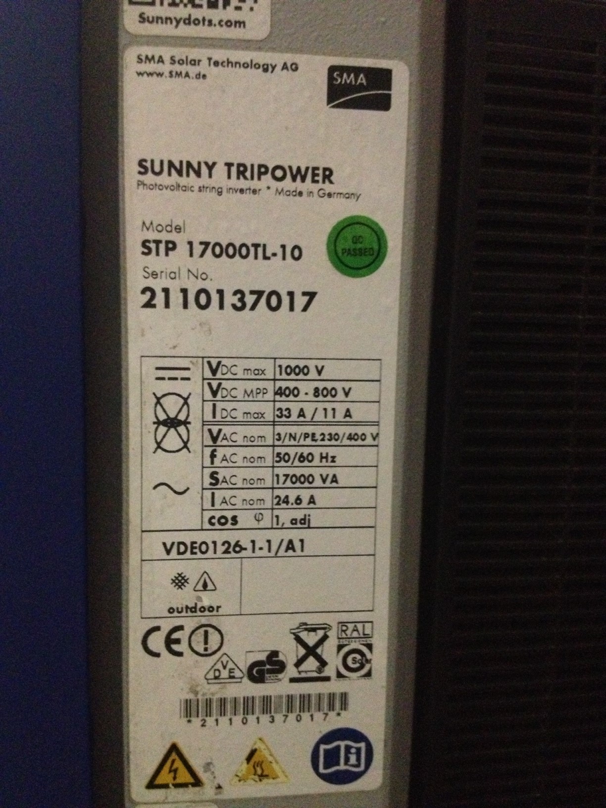

Данное оборудование собирала АТМОСФЕРА, где взяли СМА я не знаю, главное, что для его работы нужно много доробатывать а это все деньги, как я понимаю. Поставили Тайвань и все, заказчик доволен и АТМОСФЕРЕ головняк сняли.
Данный инвертор можно использовать на 12-ти панелях 280 ватт 50 вольт? Для начала хотим собрать 12 штук, а там я насколько понял можно добавлять в свободные слоты инвертора. Еще много кто говорит, что нужно менять счетчик, по факту АТМОСФЕРА оставили старый.

Не забываем ,что инвертор на 1 модуль
Данный инвертор на один модуль? Там же 17 Квт.
Если тот, который на фото или аналог 17 кВт, то он будет работать даже и от 6-и таких панелей, как Вы указали.... А если о комбинациях - то и 13-ть, и 15-ть, и 16-ть и даже 20-ть, если поняли о чём.... Хотите меняйте, хотите не меняйте, только, если там есть раритет дисковый, то уже... :D
