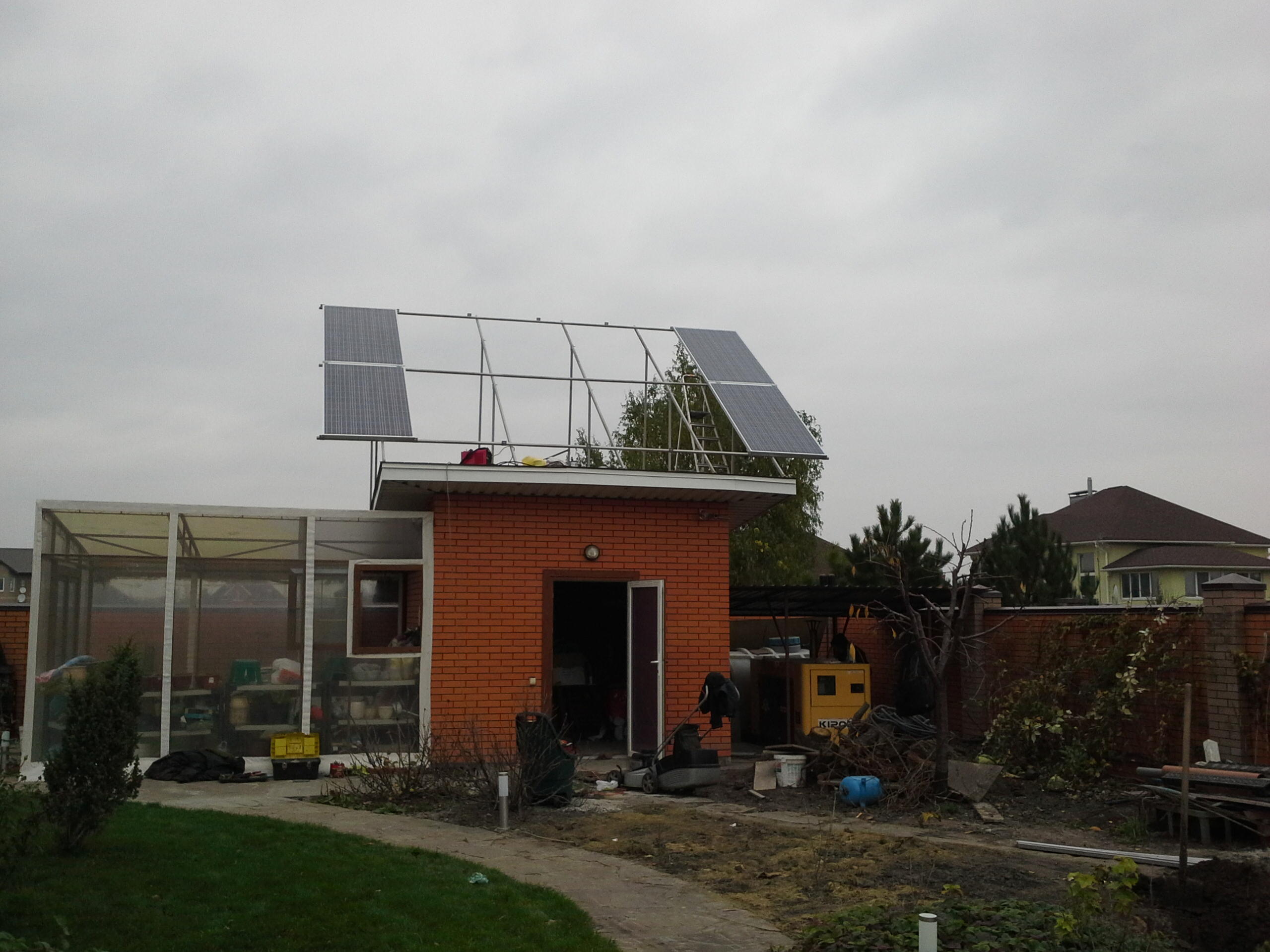

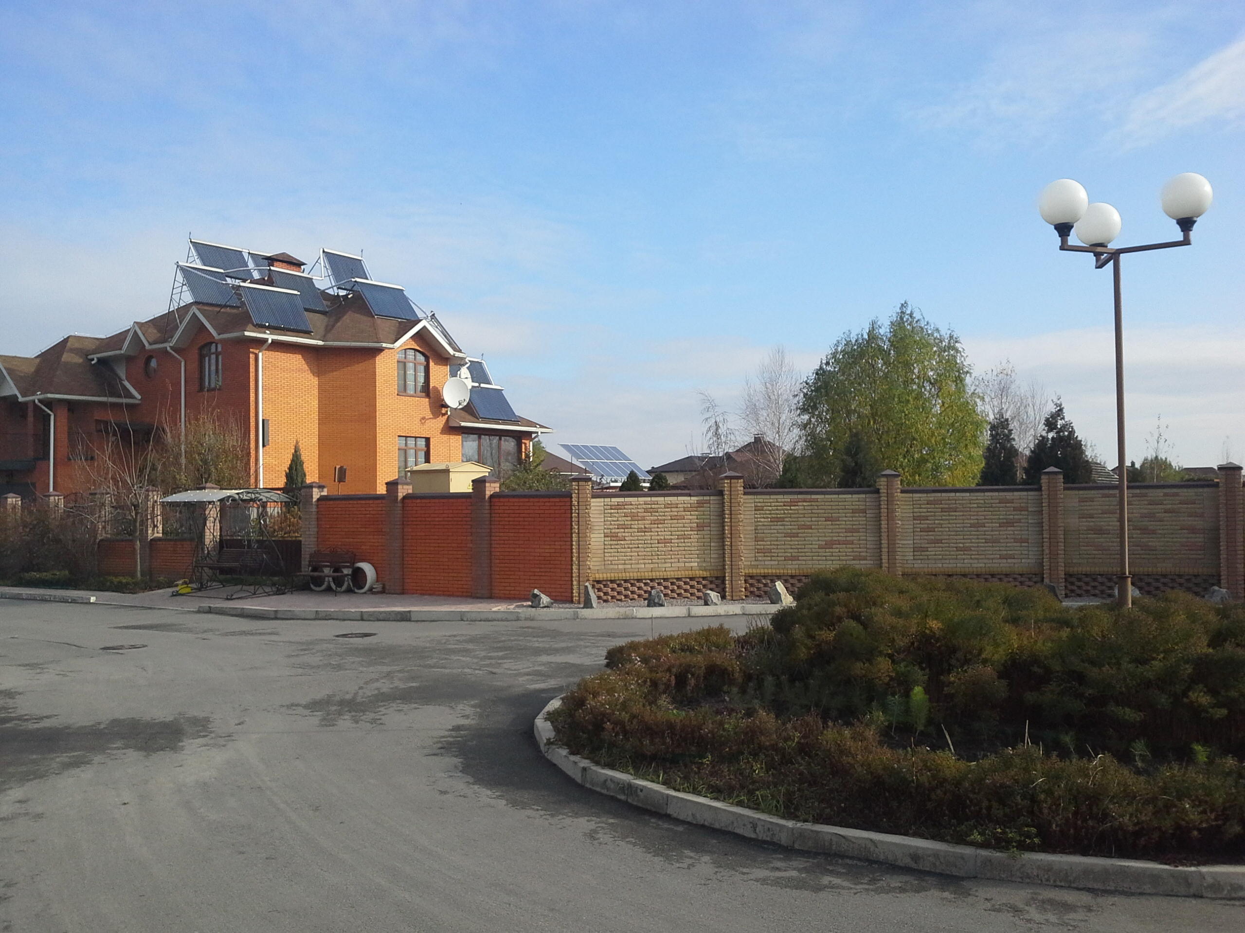

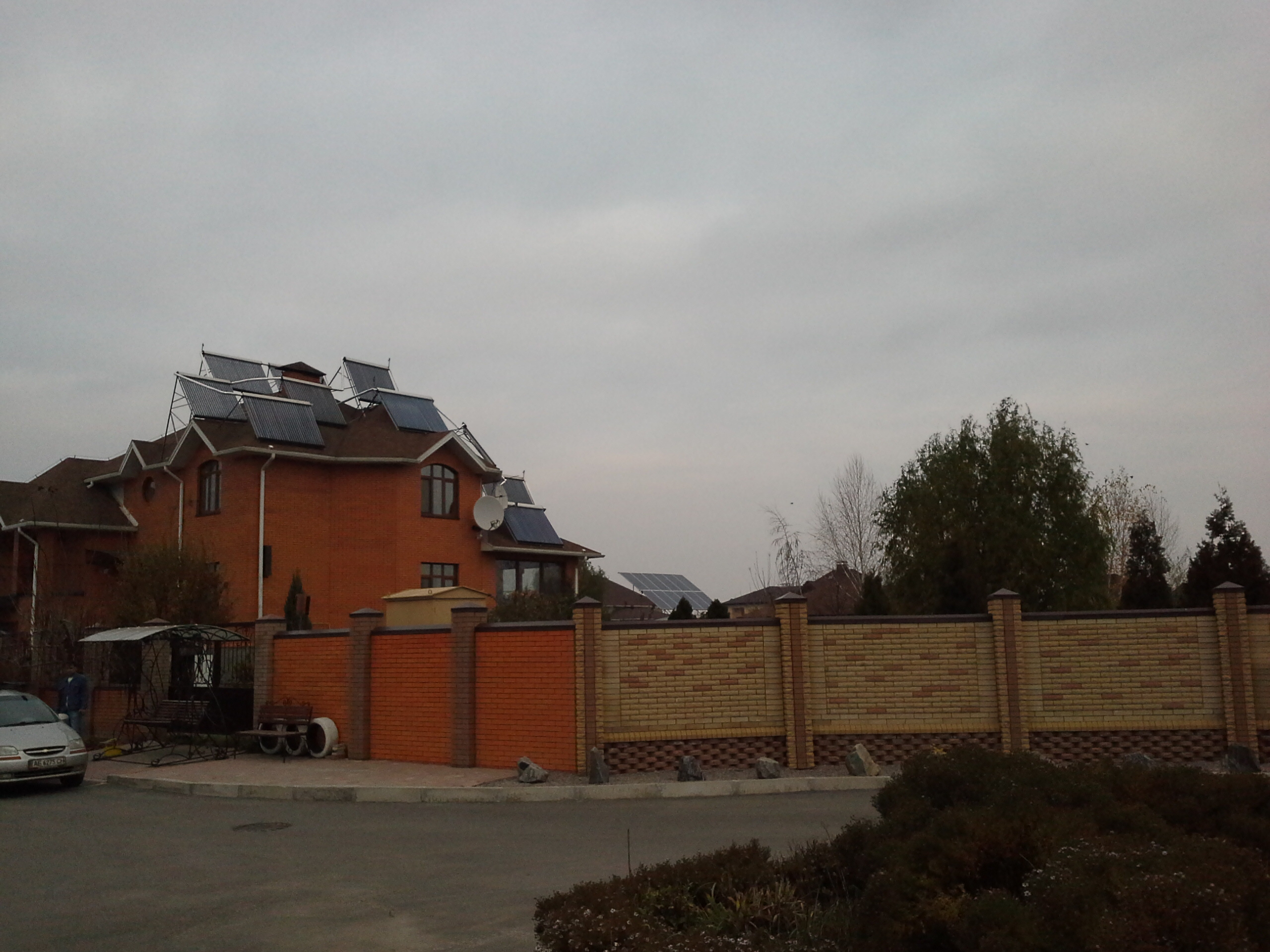

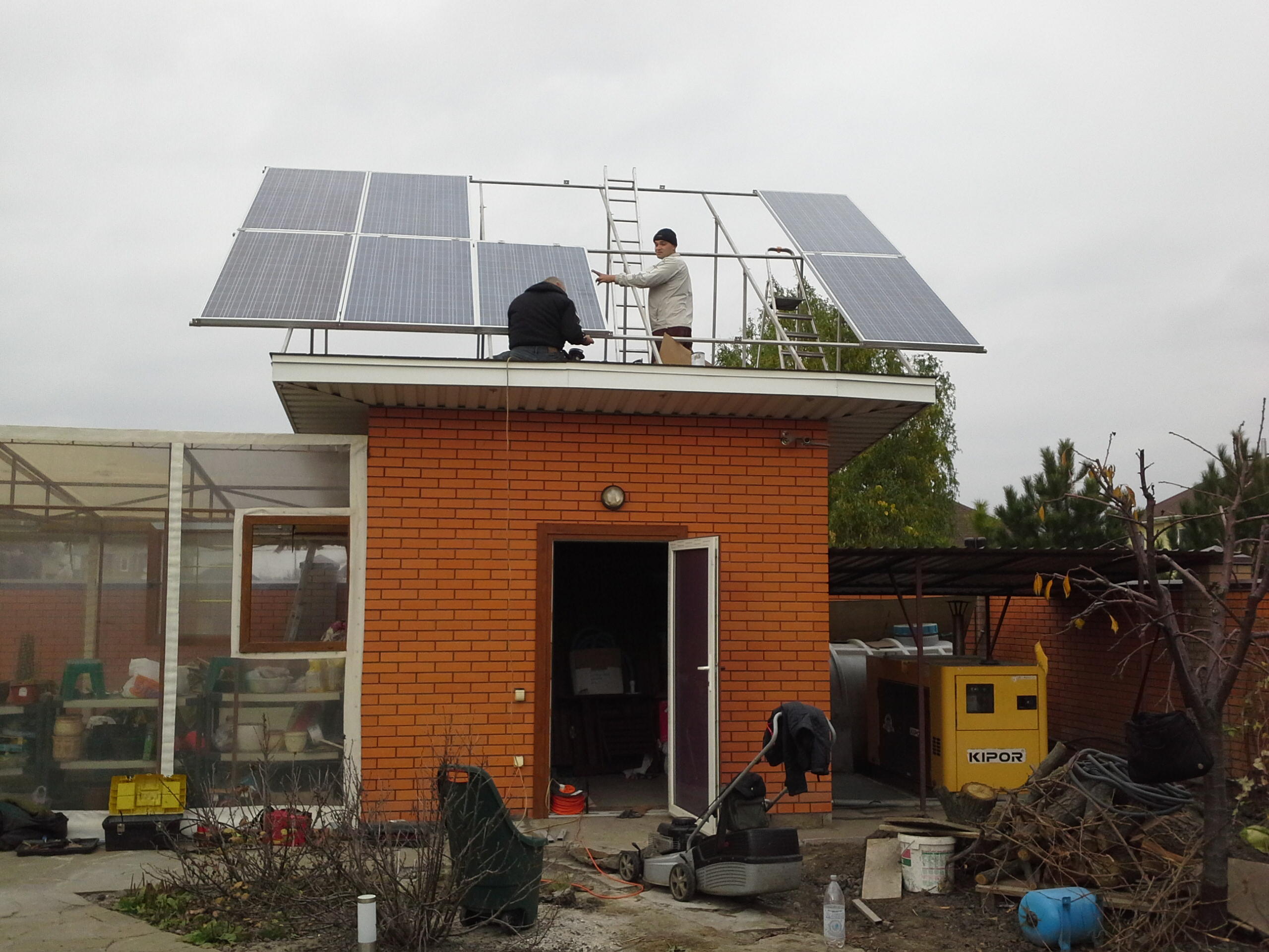

ща раму варим, завтра будем поднимать.
фух, забабахали. Теперь осталось проводочки кинуть и ждем инвертор на проверку, думаю на неделе запустим. Вот где-то так получилось.
Пятки крепления панелей приваривали ?
Какая крыша на сарайчике (несущие балки)?
Каркас метал?
Почему не алюминиевый профиль?
Каркас метал?

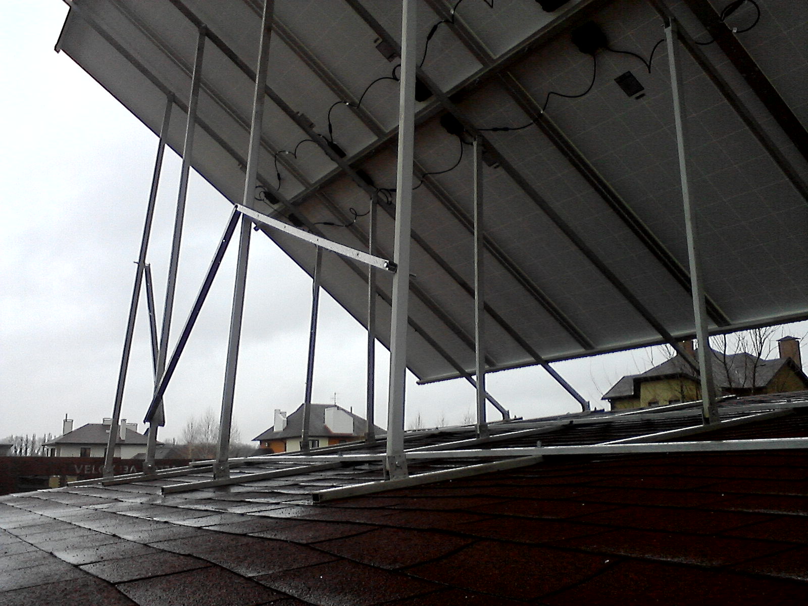

рама сварная из трубы 25*40 , рама лежит на крыше шпильками привязана изнутри к стенам по периметру. Алюминий дорого-нах. Вся рама вышла 5000 грн.
Угол летний?
да, зимой солнца и так нет, проверенно на коллекторах которые работают 6-й год.

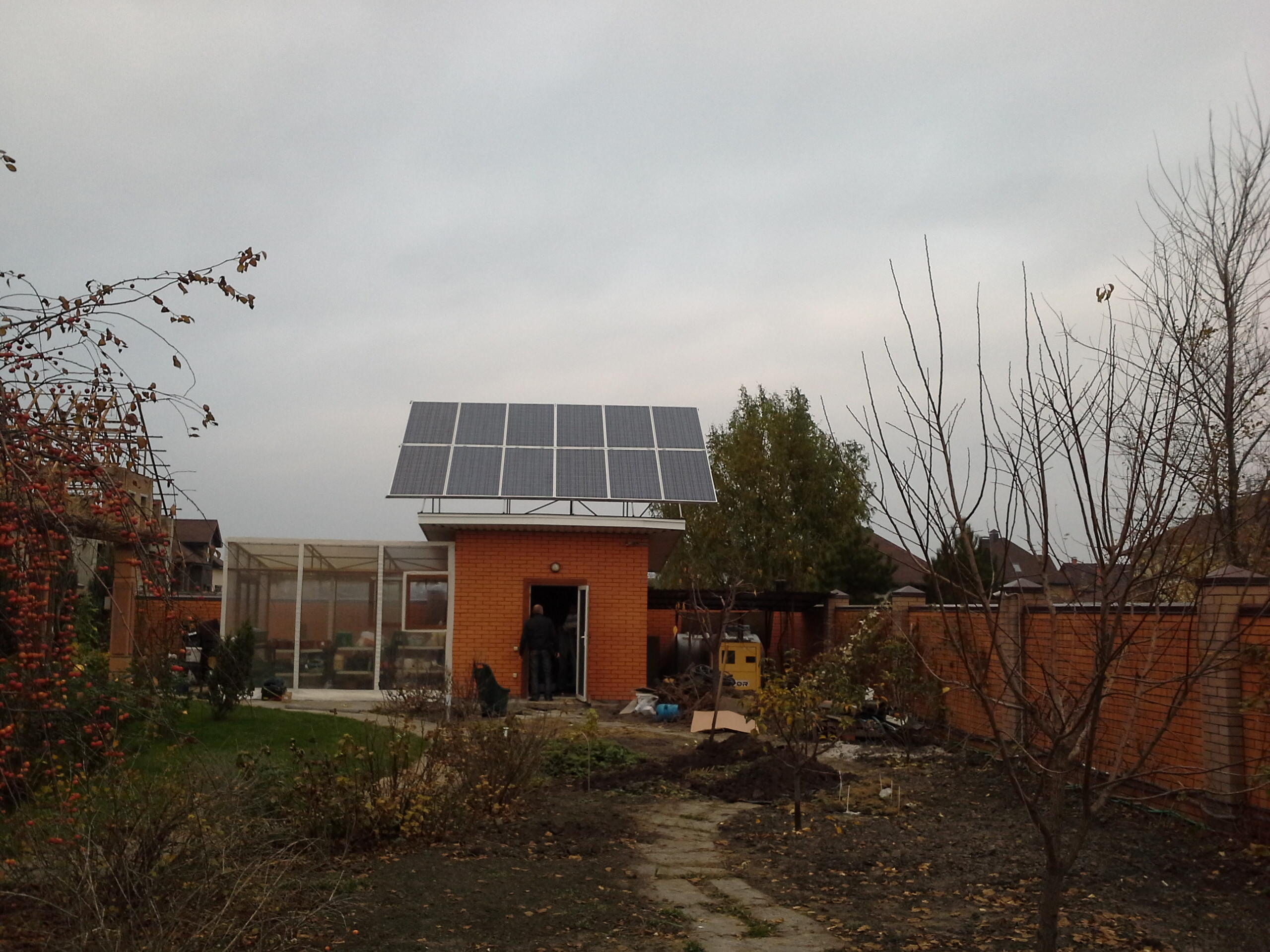

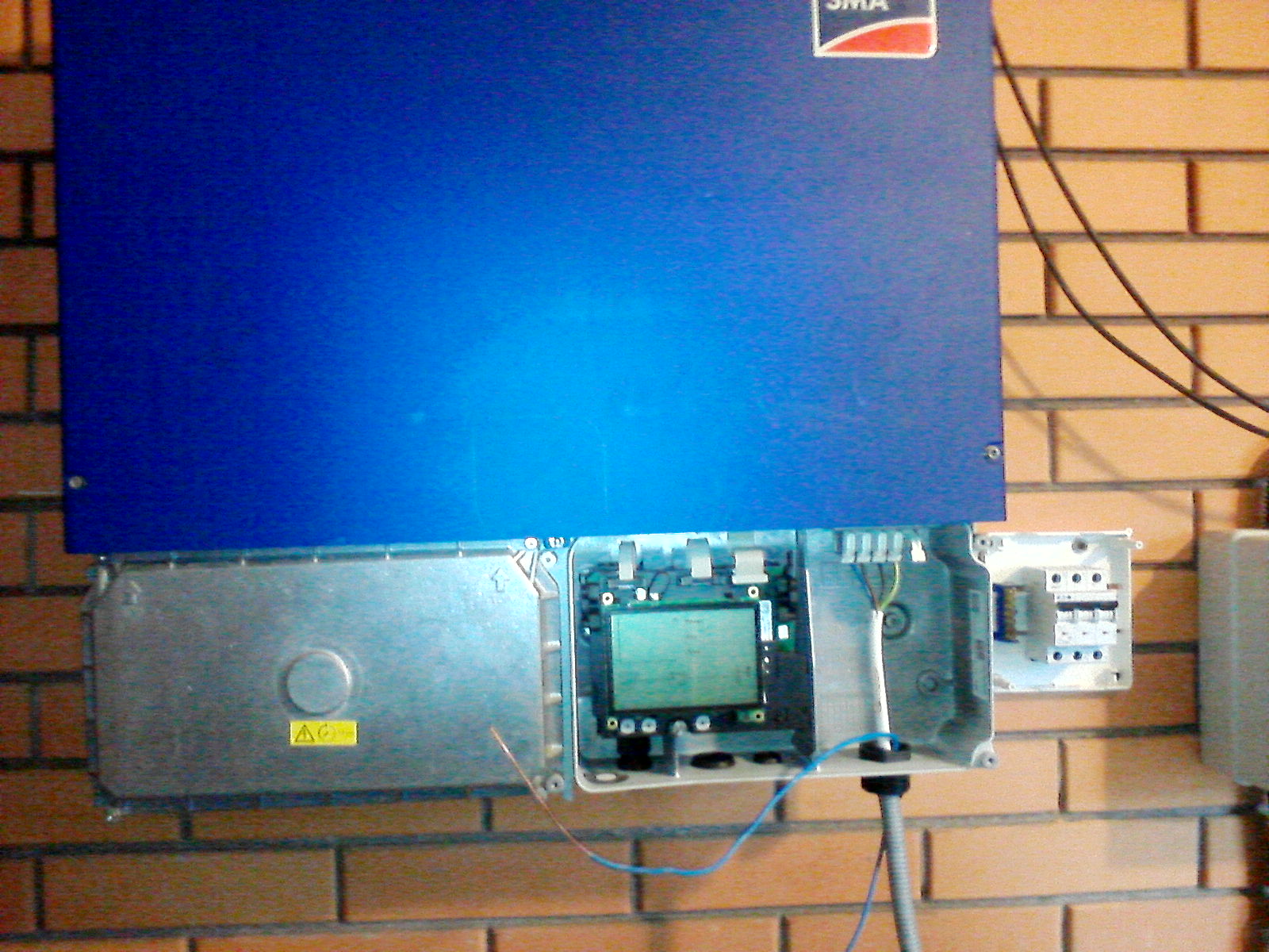

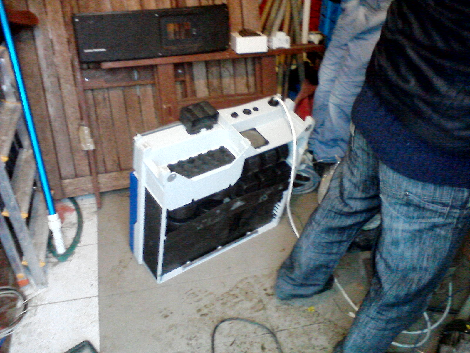

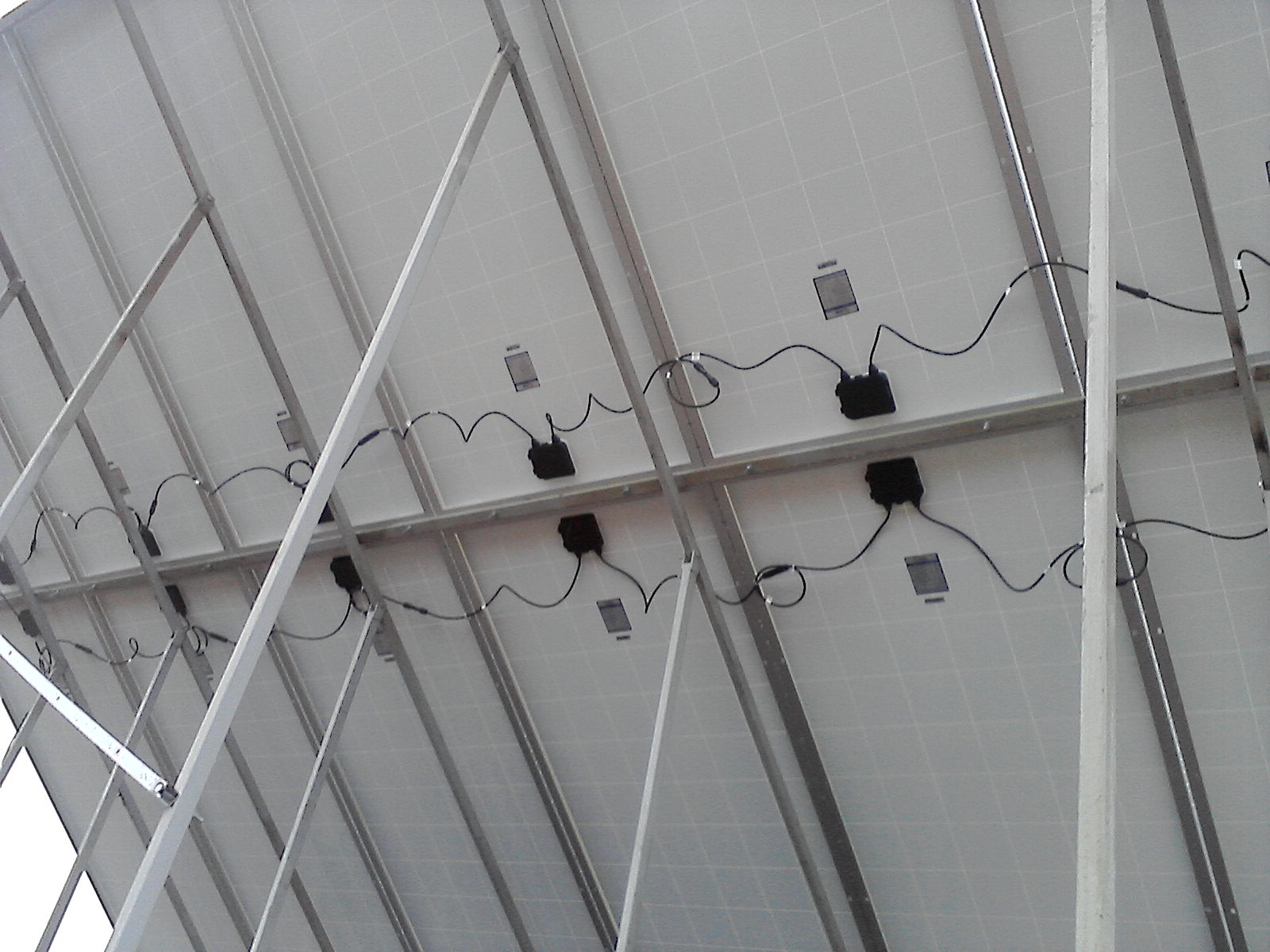

и вот приехал инвертор, ну и большой-же он. все подключили, погода дождливая, панели показали 430 вольт мощность аж 33 ват на каждую фазу. С коннекторами пришлось потрахаться , другой размер, купленные в атмосфере не подходят. Сегодня отправили немчура федексом 6 штук аж 50 евро. Дальше будем наблюдать.

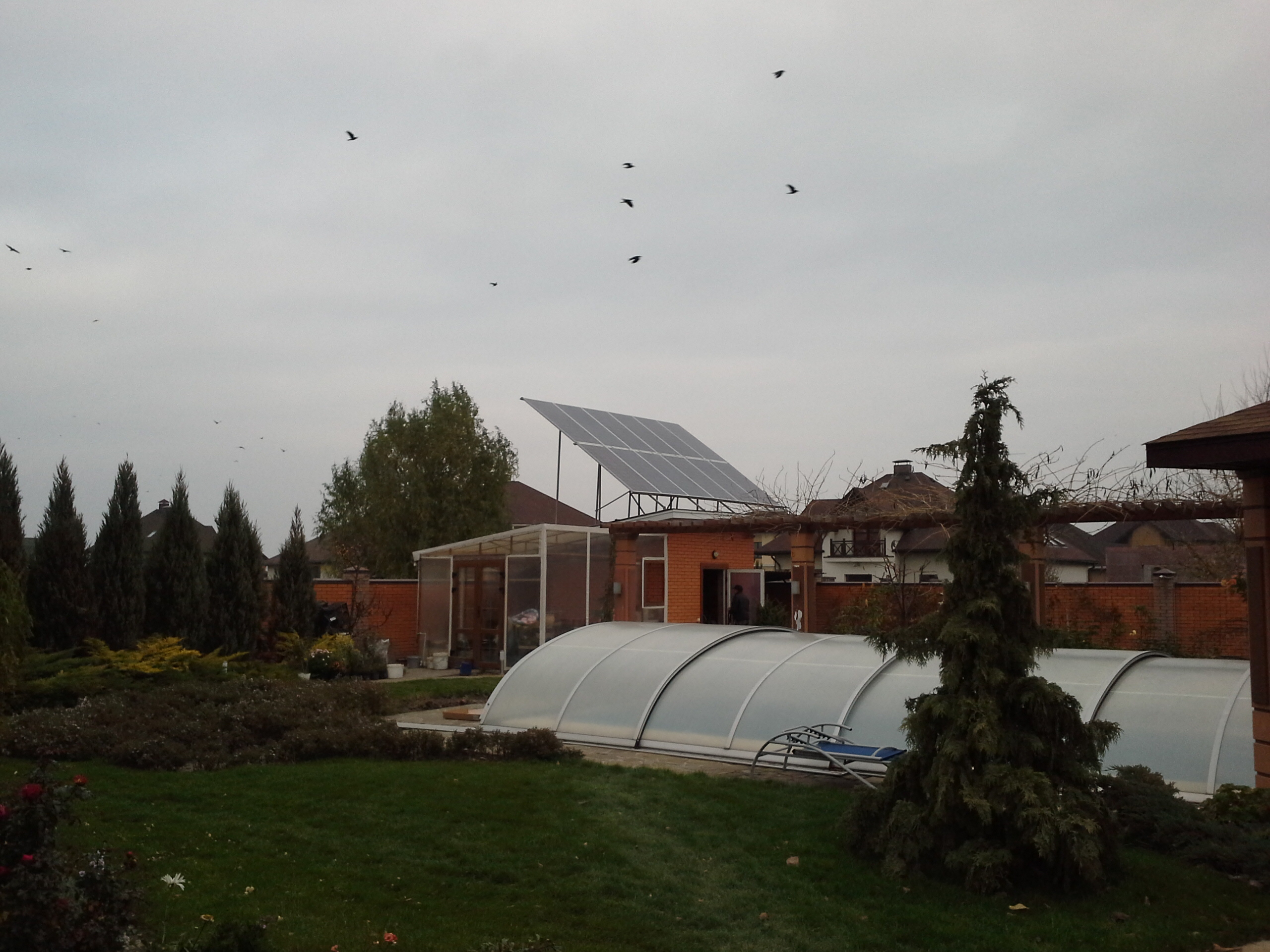

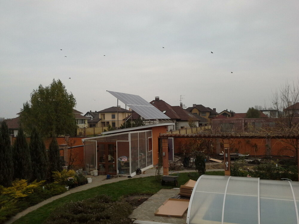

Парус нехилый такой.Конструкция надежна ?
Тоже об этом подумал, ветроотбойник с тыла как-то напрашивается.
Сосед неплохо как по мне сделал, треккер не делал, но планировал, что-то придумать.
А как подъемник на актуаторах работает мне понравилось.
При сильном ветре он опускает панели в уровень ската - убирая парус.
Змінено користувачем orel
да сам очкуюсь! Данная к-ция привязана шпильками по периметру через кирпич в 5 рядов. Сегодня ездил глянуть, было солнце с утра. Вот видео не грузится, кину позже ссылку.
Откройте тайну,кто дал во временное пользование инвертор?
По инвертору, привезли на место установки , включили опробовали а потом расчитались. Так что все реально решить, данный девайс мне обошелся в 3500 евриков.:)

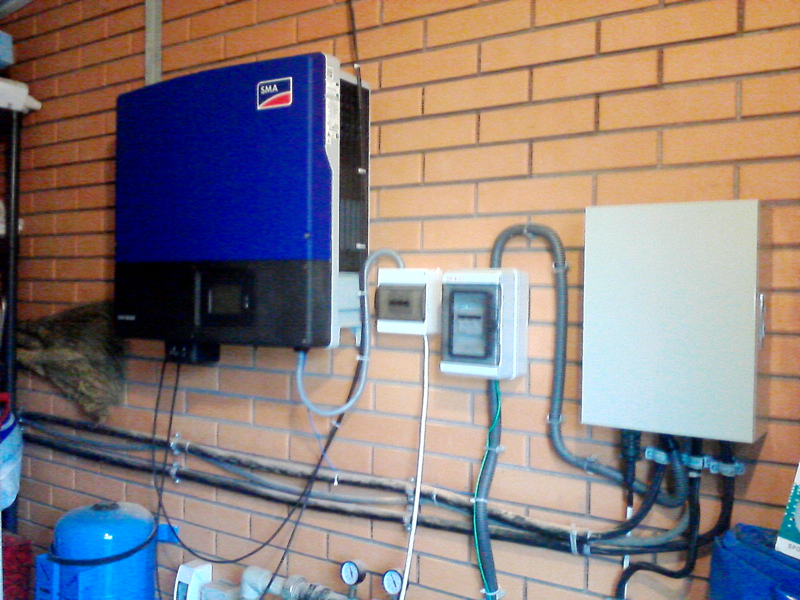

"Ну, не понятно" :) - МРРТ трекеры Ваши (системы) показывает по входу - у него их 2-а, и каждый независимый, и у каждого своё входное напряжение и ток. Есть всё, но только поддержка своей продукции и систем...
Цена на разъёмы нравится:D:lol:
Входной кабелёк от модулей рекомендую в гофру, выходной (сеть) - никакой, если собираетесь его включать на полные 17-ть кВт. Ота чёрненькая коробочка снизу, если с защитой по 2-м входам стоит аж 120 Евро и, бывает сгорает без необходимых мер...
Удачи:)
Удачи:)

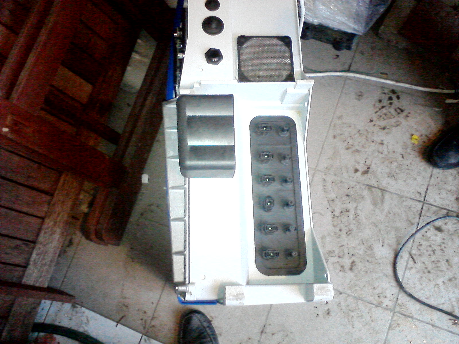

проводочек поставлен 1,5 квадрата, на 1 киловат хватит? если будем добавлять панели и проводочек поменяем (не сложно) а зачем в гофру в инверторе нет такого диаметра под гофру.
ну по разьема купил сначала по 24 грн. за пару не подходят, вот и заказали, но данный девай вошел в стоимость инвертора. А вообще сегодня легкой рукой и напильника переделал старые и все вошло. По вольтаже не понял, это с одной стороны показывает 400 вольт а с другой 0 вольт и по нагрузке соответственно.
у меня их 6 входов и 6 выходов, почему мигает только два раза.
Ну не сложно - дык не сложно - делается сразу и надолго (1)...
До разъёма в гофру - см (1) со временем изоляция становится не изоляция, а там 300В или больше... смотрим инет, как делается, есть фото - делаем выводы...
По разъёмам - ну, это правильно - главное инвертор не подпиливай - вдруг гарантия и т.д. :)
По разъёмам - Это у инвертора 6-ть пар разъёмов и все они входы от модулей - у Вас, думаю, всё в порядке со входами и выходами:D:D:D.
По вольтажу и миганиям - Ещё раз - 2 трекера, по три пары разъёмов на каждый, отето подцепите ему с другой стороны кабелёк с модулями и там тоже засветится, и, если одинаково включено слева и справа, будет мигать одинаково, а если нет - то и не будет...
Удачи:)
Удачи:)
покажите реально что такое трекер. я туплю, у меня 6 трекеров или не 6-ть? мигает не по каждому трекеру а только два раза, почему не шесть?
Открываем инструкцию - стр. 119 "DC Inputs", смотрим параметр "Number of independent MPP inputs - 2", т.е. 2 МРРТ входа (трекера), всё остальное (разъёмы) разбитые по ним параллельные блоки, для Вашего на фото инвертора - МРРТ А - 5-ть блоков, МРРТ В - 1 блок, так и отображает, переключаясь через 10 сек.
