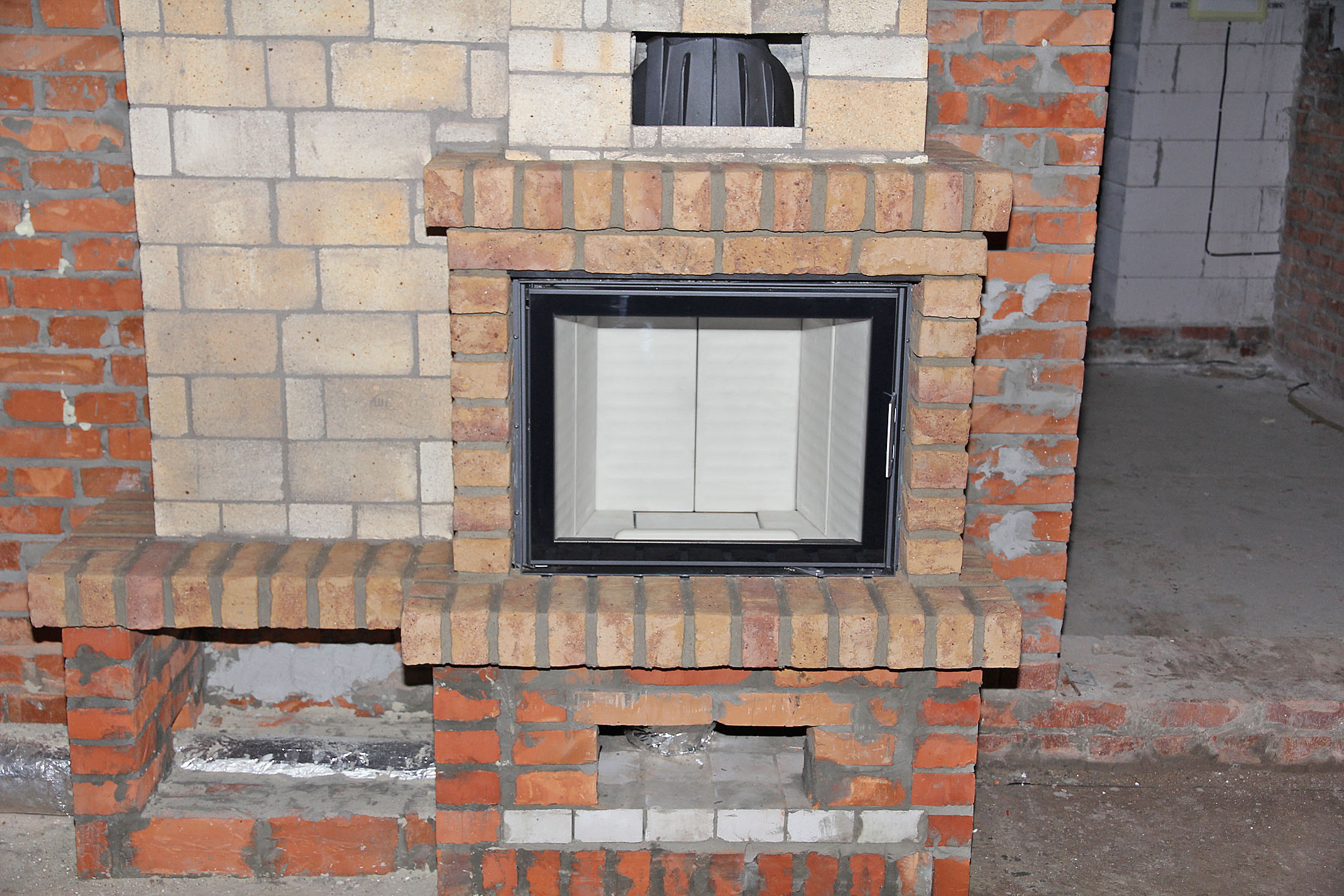

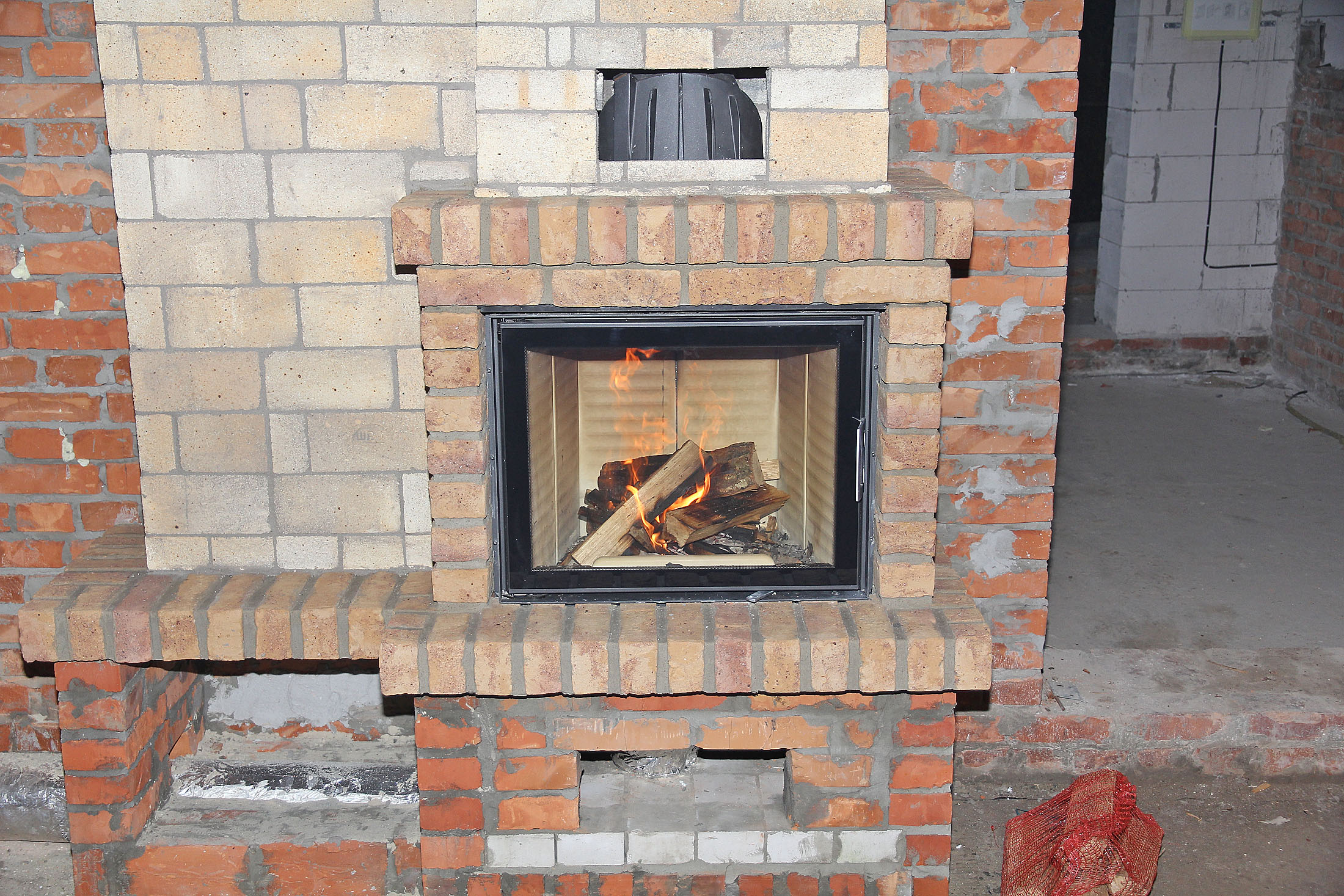

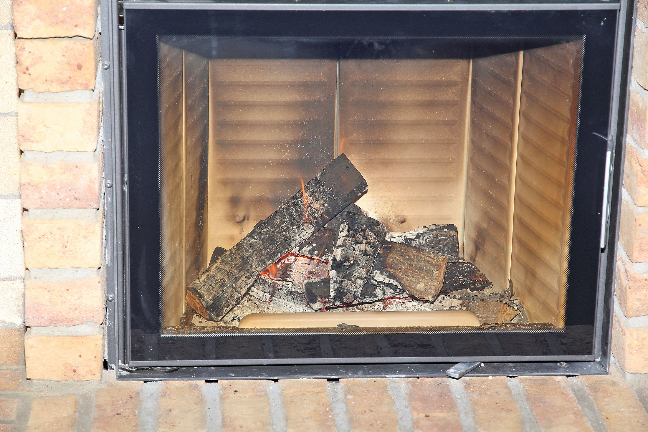

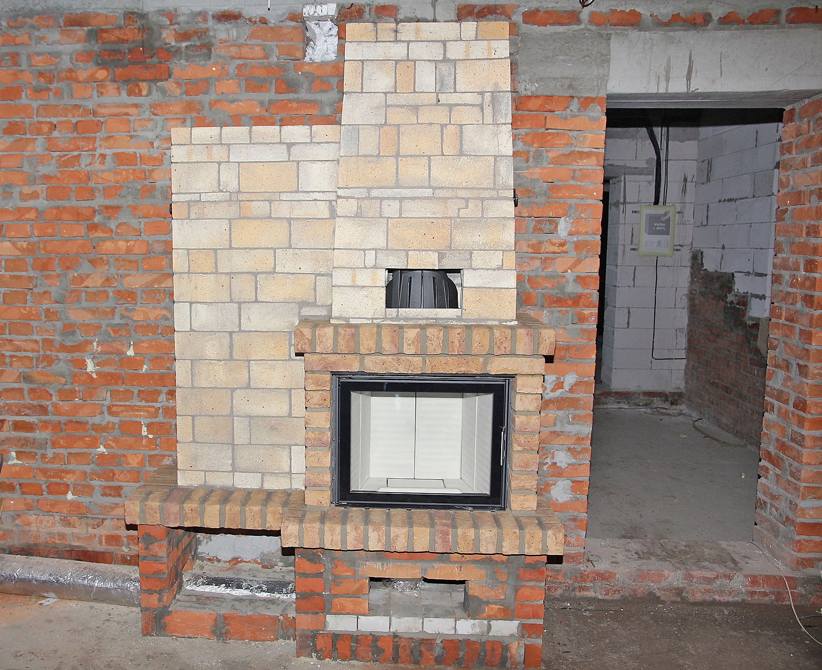

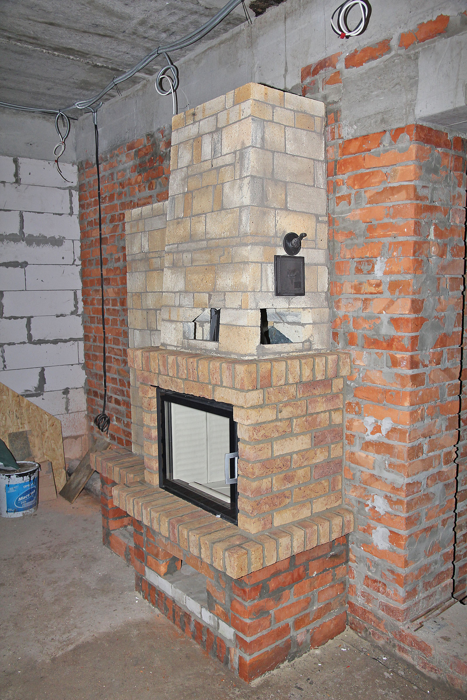

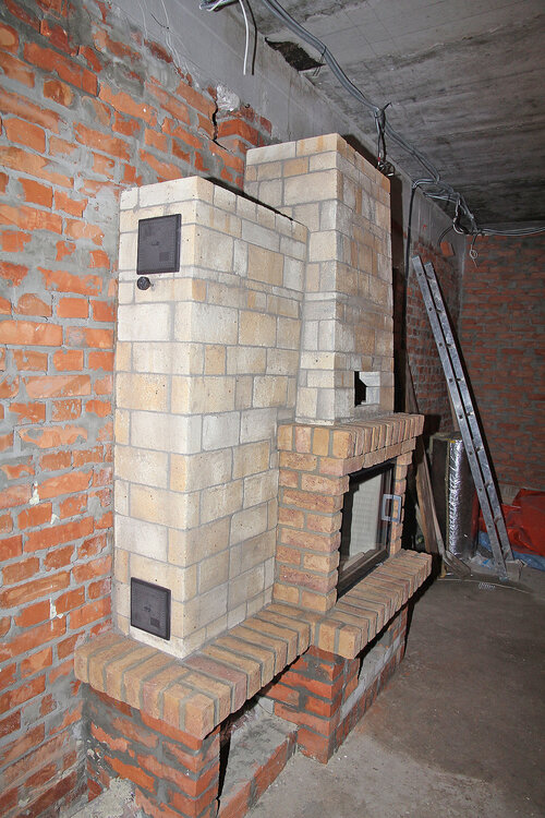

Итак сегодня был пробный пуск,сразу стало понятно почему Миша К так часто говорит о том,что топить надо сухими дровами(вопрос где их взять).Долго пришлось растопку делать,бегал за бумагой пару раз но в итоге растопили.
Не знаю с чем связано или дрова сырые или погода сегодня такая(ни ветерка ни шороха),может тяга была слабоватая:(но горело как то вяло,причём при полностью открытой заслонке-воздуховод 120мм.
Собственно для первой протопки кочегарить нельзя потому считаю пуск прошел удачно.Каналы тоже испробовали всё работает но их тоже надо постепенно просушивать.
Обратил внимание,что футеровка в топке потемнела но я думаю при такой протопке это нормально и дальше при хорошей протопке она посветлеет:)
Зато стекло осталось прозрачно-чистым:wink:
В общем буду продолжать сушить топку и камин и как выйду на штатный режим с меня видео:)
Насчёт того,что эта топка не прогреет большую массу кирпича-так я такую задачу и не ставил,для меня на первом месте была задача снять большую температуру с дымовых газов ну а аккумуляция тепла в придачу:beer:

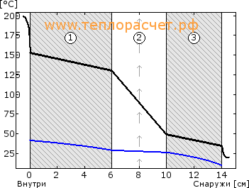

Печь без вентиляционной решетки (излучательное отопление)
Конвекционный воздух циркулирует в пределах закрытого кожуха печи. Вся теплота излучается через облицовку печи.
6.4. Боковые и задние слои изоляции
Облицовка не требует защиты, если температура ее поверхностей, а также поверхностей ниш, используемых для хранения топлива, во время нагрева не превышает 85C. На поверхностях, изготовленных из минеральных материалов (например, из керамических плит), кроме поверхностей и полок, используемых для хранения чего-либо, допускается повышение температуры до 120C. Повышение максимальной температуры с 85C до 120C применимо только к наклонным или вертикальным поверхностям, изготовленным из минеральных материалов.
Растопить дубовые дрова иногда нереально тяжело - а если еще сырая погода... просто невозможно
Я щепки беру из вагонки сухой березы или из сосны на растопку - 1 пучок всего - и дуб загорается...
Щепки из дума тлеют - но огня не дают
Дуб горит когда в камере уже есть огонь и прогрет канал
Аккумуляция в Вашем случае весьма сомнительна, сорри...
Это как ставить НЕ утепленный ТА на водяную систему отопления. Зальцбург нордпейса или любой немецкий гипокауст, короче продвинутые товарищи используют воздушную прослойку (понимаем изолятор)... т.е. снимем тепло с дымовых каналов шамотом, затем изолятор/воздух, затем внешняя стенка.
...не хотите считать - пользуйтесь нетом (шамот ребро - воздух - лещадка):
ИМХО по рисунку примерно понятен смысл гипокауста, т.е. аккумуляции по-немецки.
ЗЫ У Рости, например, простая форма гипокауст (кольца-воздух-оболочка), при закрытых конвекционных решетках.
