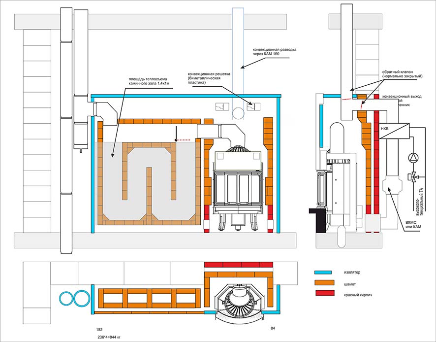

Так сделайте наконец расчеты для застройщиков как пособие по ТП и ТК (теплоемким порталам или по теплоемким каналам...)
На примере 2-х топок АФ65 и Ютула570 напр. в виде таблцы какая должна быть масса конструкции из шамотного кирпича при толщине в пол-кирпича и в четверть - он у нас по 0,8у.е. за шт пока
П.С - облицовщики мрамором рекомендуют конструкцию в пол-кирпича
С сечением дымоходов разобрались...
С подводом обсудили...
Остались порталы

2т кирпича прогреть до 50гр за 1,5часа топкой реально?
У меня меньше пол-тонны шамота на портале - за 1,5часа прогревается до 50гр только перекладина - это при открытых конвекционных решетках
Но 2т... не шамота до 50гр топкой с КПД 0,8
Нормально,топят,довольны. Там прогрелось через 2,5 часа после начала топки. Та стенка которая была обращена к топке, прогрелась до 150. Сейчас уже проработан проект на базе печной топки меньшей мощности.Все будет в шамотной облицовке в 1200 весом.

номинальной мощностью всего в 8квт??? 4.2кг(закладка) х 3.5 = 14.7квт
Теперь дошло наконец, что в данном случае 8квт - мощность снимаемая с стекла и корпуса, а указанная в паспорте 15 - это общая мощность, выделенная той ограниченной в 4.2кг закладкой в эту топку?
Теперь считаем, что мы получим топя три часа твою печь и не нарушая предписаний производителя топки.
8квт уйдет каждый час на нагрев дома конвекцией пока будем топить топку. Но это только первые три часа, дальше уже 0 тепла. Остается тепло запасенное. 15-8=7 х 3 часа топки =21 квт пойдет на нагрев твоей двух!! тонной "конструкции".
Вы расказали сколько выдаст топка на нагрев конструкции за 3 часа
А не считается сколько должна принять сама конструкция и выдать со временем - теплоемкость
какая конструкция должна быть тогда?
Несколько сотен кг - это сколько должно быть кг на 1квт "топочной энергии"?
т.е. топка 15квт - половину забирает стекло и рама - рама тоже излучает на облицовку
8-10квт от топки на конвекцию - сколько надо теплоакуммуляционного материала - шамота напр?
200кг?
500?
Я к тому что эфективнее делать только портал из шамота или и портал+кожух из шамота?

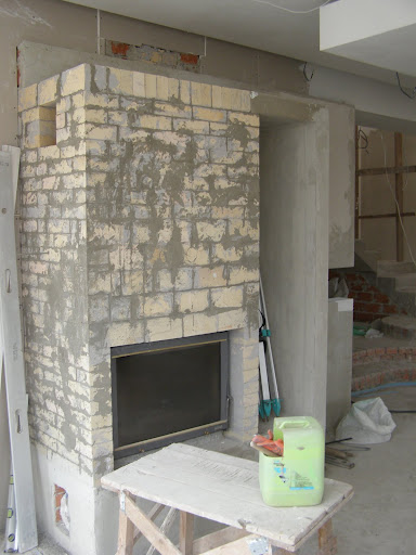

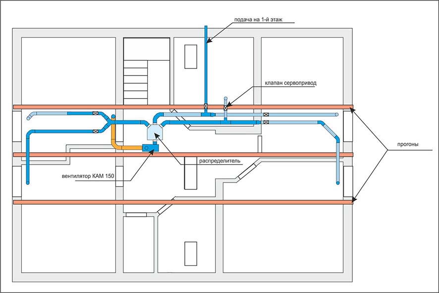

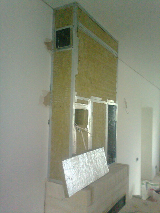

Примерно, упрощенно про себя...
В межсезонье мне хватит 4кВт в час (на весь дом без учета вентиляции), т.е. 12часов*4=48кВт нужно накопить. Теплоемкость шамота для Т 200-300С около 0,264Вт/кг*С. Средняя Т дым каналов на этапе накопления 230С, т.е. на этапе использования "аккумулятора" ΔТ составит 210С (230-20), получается масса 866 кг для накопления 48кВт. 48кВт для меня 2 закладки во 7кг 2*7*3,5=49.
Да 7кг разовой закладки для nordpeis 25 взвешивал, сгорает за 1,5-2 часа, Т дымовых газов около 360С максимум, Т топки около 400С (стенки с наружи).
Длина каналов... тут тяжело вложиться в европейские нормы, но и смысла не вижу, т.к. 25Па - поправка на ветер (ветровое опрокидование/подпор) - це занадто, т.е. вложиться в рекомендуемую тягу + сопротивления каналов и подвода воздуха с небольшим запасом на ветер можно, причем не имея конденсата, короче длина 3,5м каналов вертикальных. Конвекционная топка - 30% отдает тепло стеклом, т.е. из 48кВт это 14,4 за 3 часа, что для каминного зала громадная цифра, значит двойное остекление обязательно. Съем тепла (расход аккумуляции), площадь теплообмена облицовки из шамота 3см с плиткой согласно теплопотерям каминного зала (остальная площадь изолятор) + каминный вентилятор на 2-й этаж с разводкой по комнатам. Другими словами основной съем тепла вентилятором 80%, остальной съем комбинированной облицовкой шамот 3см + изолятор (например суперизол)
Пока такие схемы-планы
