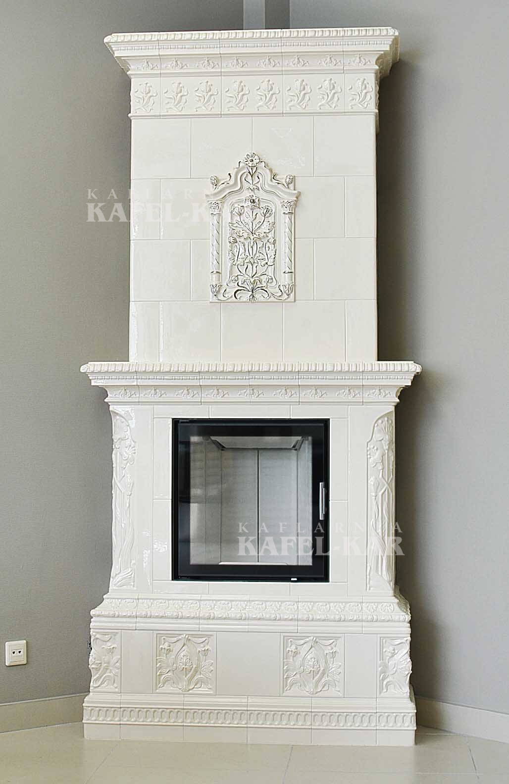

Еще разработанный нами проект, и собирали Оик, как ты пишешь "ребята умеющие профиль к супер изолу прикручивать"..
www.kafel-kar.com.pl/img_g/or/Kominek-w-obudowie-kaflowej-Kafel-Kar_094808.jpg
Фига се...
В следующем доме захочу такое...
А бюджет изразцов с работой можно узнать?
Kominek-w-obudowie-kaflowej-Kafel-Kar_094808.thumb.jpg.c45db60ab81c31b002f59e0c62ba5995.jpg
Viks, Ваши земляки скоро этот проект реализуют у себя в Салоне в Киеве, им тоже понравился).. Лучше там поинтересуйтесь стоимостью под ключ, будет инфа более достоверная. По большому счету скажу так - не дороже мрамора, а если брать мрамор в резных вензелях, то в разы дешевле. Кстати будет и обучение для монтажников ваших украинских, как монтировать изразцы способом современным европейским, на качественных смесях. Так что месяцок подождите.
Добавлено через 11 минут
К слову, тема про Austroflamm вообще то - самые благодарные для изразцовых облицовок топки. Не ожидал, что производитель настолько продумал каждый вариант монтажа топки под такие облицовки. Дело в том, что у изразца в основном есть стандартные шаговые размеры11, 22, 25, 28, 44. И есть полки. Так вот размеры топок по фронту у австрийца, идеально вписываются под стандартные размеры изразцов, но, есть еще полочные элементы. В классических облицовках часто используются. Очень геморный элемент для проекта облицовок к примеру с топками Йотул(нереальный с этим гемор). А у Австрофламм, конфигурация верхней части топки продумана так, что ставишь полку и думаешь, что придется подрезать - все становится в милиметры и верхняя часть топки уходит под полку. Молодцы австрийцы, я когда увидел как встает под такие классические облицовки с полками их топки, для себя в очередной раз похвалил австрийцев.
А вот у Йотул с этим большие вопросы.. Вообще под изразцы не приспособленные топки.
Тоже наш проект и реализация www.kafel-kar.com.pl/img_g/or/Kominek-kaflowy_072247.jpg

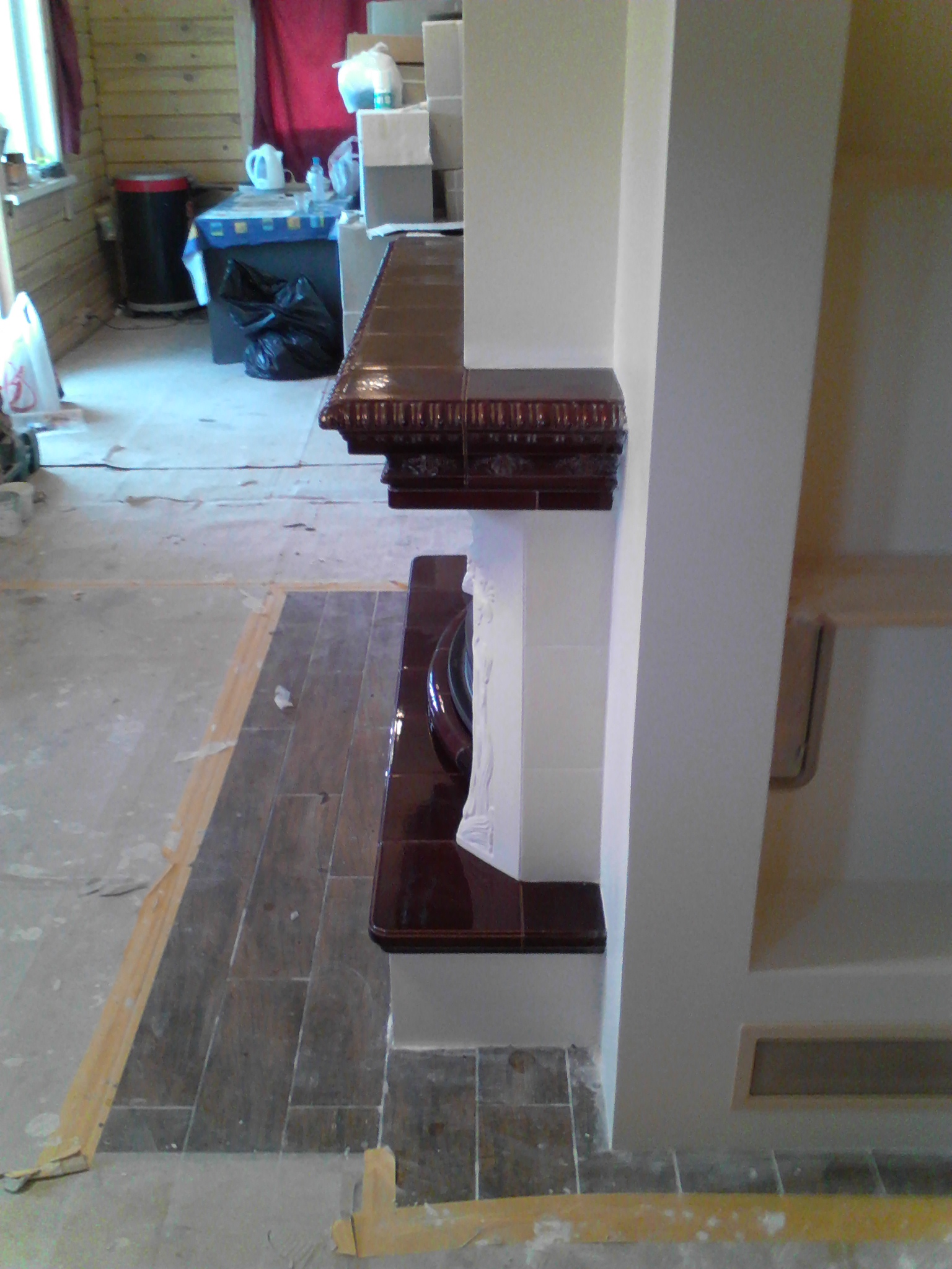

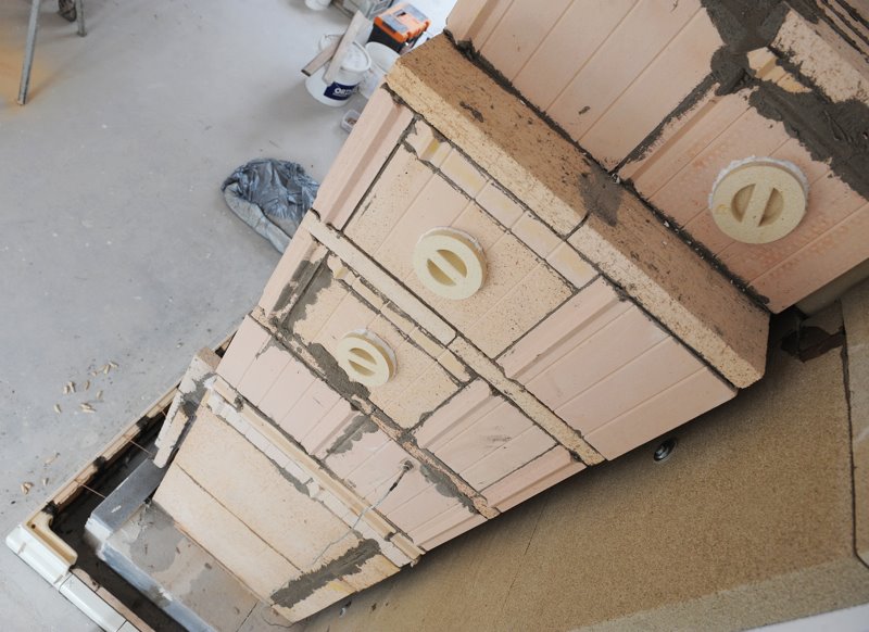

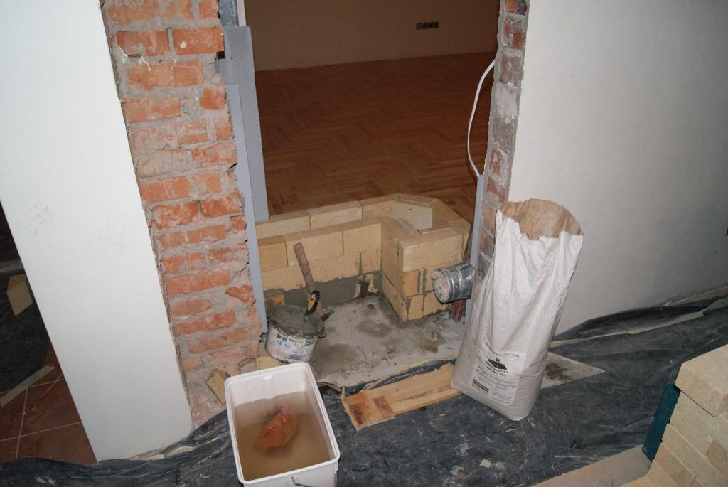

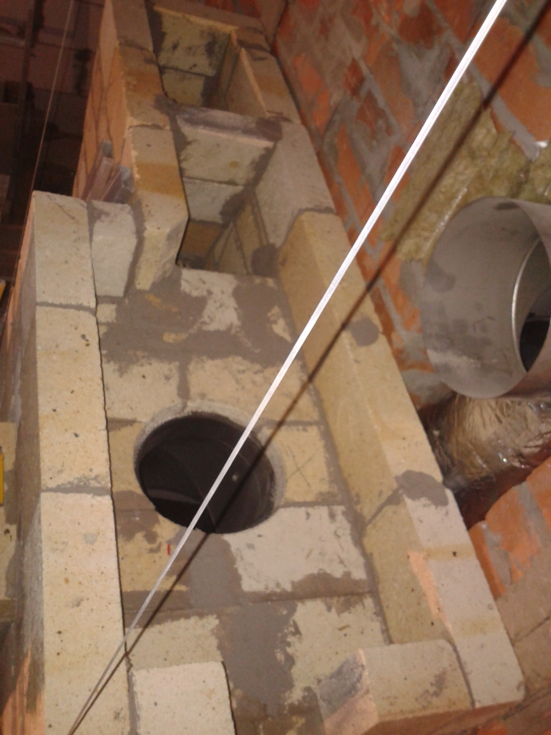

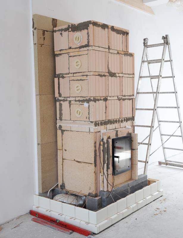

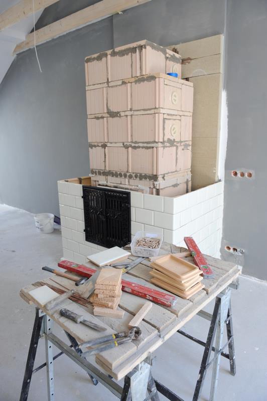

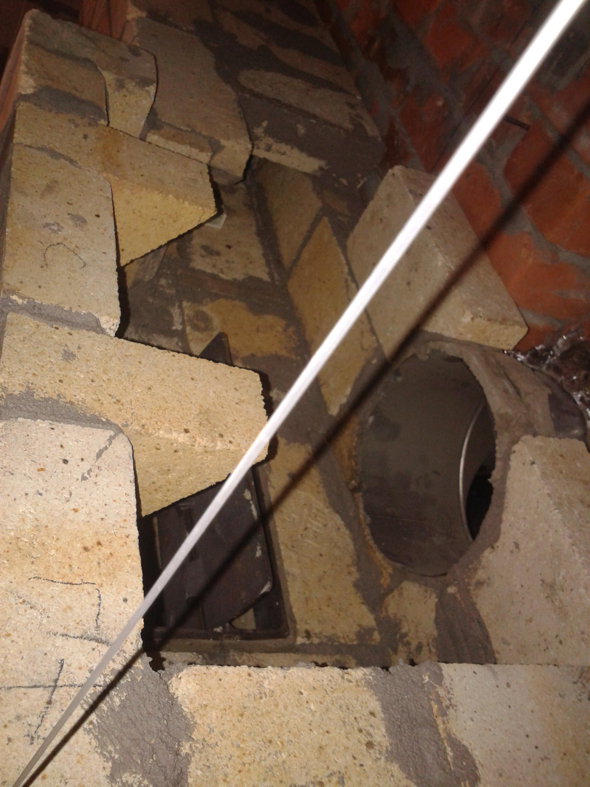

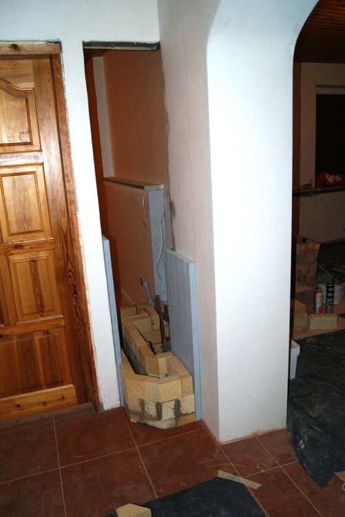

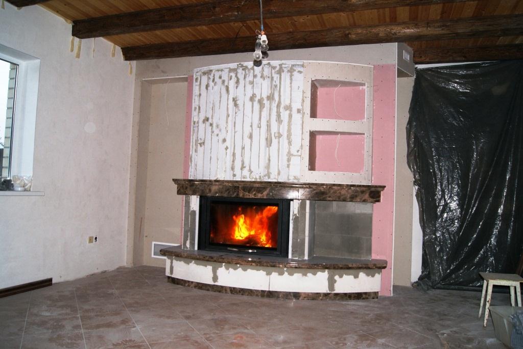

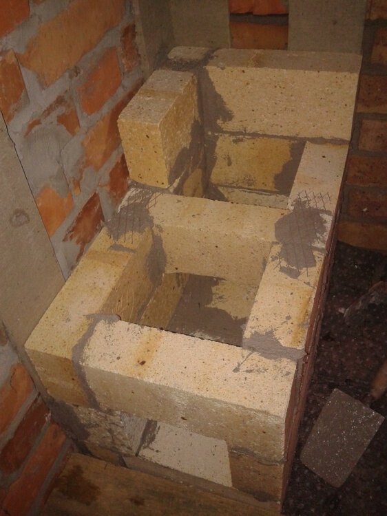

Несколько промежуточных фото.
И к чему это было gazon? Ну лажа полная, почему еще вчера объяснил. И как минимум несоблюдение печных норм и наших в том числе. Зачем еще в очередной раз выпячивать? Вам напомнить, что говорится даже в наших строительных нормах(в европейских в том числе) и что должен априори знать любой, кто берется монтировать камины и печи?
"Допускается не изолировать заднюю стену в случаях: если она выполнена из негорючих материалов и не является несущей".
Здесь несущая? Ну так зачем в очередной раз позориться. Детский сад)
Смотрите вон и учитесь как строят ваши коллеги в Польше.
Поляки заизолировали стену в том числе чтоб исключить лишнии потери тепла.
Посмотрите как строят у нас
GIM, вы пришли сюда опять меня бесить? Поляки изолировали стену ПОТОМУ ЧТО ТАК ТРЕБУЮТ НОРМЫ!!! И потому что люди в своем деле образованные. Как строят У НАС я и без вас знаю и насмотрелся. Спасибо..
Misha_k, То есть Вы хотите сказать что если бы стенка была выполнена из негорючих материалов и не несущей(а она судя по всему не несущая)то Поляки бы гипокауст не изолировали от стены?
Я хочу сказать, что сказано в нормах "допускается" и это совсем не означает, что тогда обязательно нужно не изолировать. Так понятно теперь??
Что бы не было никчемных потерь тепла на нагрев стены за печью её изолируют,так понятно надеюсь?Всё надо делать с сознанием дела,мотайте на ус,как Вы говорите, даю бесплатные разъяснения.
Чтобы не гулял весь дом ди ......... от тепловых раширений!!! Джим, не выводите своей тупостью "учитель".
А если стена не несущая то дом значит гулять может?Ваша строительная безграмотность не знает границ.Вам бы батенька подучиться бы чуток.

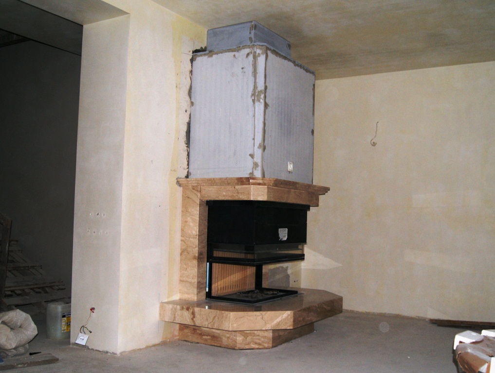

Итак даю более углублённый отчёт:
Первое,что я сегодня сделал-поехал в Эпицентр и купил зольный пылесос KARCHER AD 3.200-вещь...После4-5 протопок осталась куча пепла-заметьте не золы и не древесного угля,а именно пепла(Austroflamm рулит:Bravo:)
Через 15-20 сек. после включения-топка как новая,заглянул внутрь пылесоса,думаю сколько же там собралось этого пепла,не поверите-жменька:)
Второе,дай думаю протоплю сегодня по взрослому:взял вязанку дубовых дров,предварительно высушенных на котле,разделил их на две части и в 13-00 они разгорелись.
Но я вам должен сказать,что дубовые дрова даже неплохо высушенные-горят не айс. А везде все пишут типа только дуб-граб-берёза и ольха и не в коем случае сосну...
Короче когда у меня в 14-30 догорала вторая половина вязанки...я решился...и поколол сосновую досточку 30см. на 4 части и положил в топку:pardon:
Сосна полыхнула с такой силой...я не туспевал прикрутить подачу воздуха и прикрыть шибер,температура начала резко подниматься,шамотный кирпич начал интевсивно прогреваться-особенно колпак над топкой.Там где проходят дымовые каналы-тоже стал прогреваться шамот но меньше.
Правда дым...из трубы повалил...шо с паровоза:lol:(но тем не менее большая часть прикопченного керамота закопченная ранее-очистилась)
В 15-00 всё прогорело,температура по ощущениям колпака была 70-80гр.
В 16-00 тлели красные угли шамот горячий.
В 17-00 угли притухли я закрыл шибер и задвижку,шамот горячий(многие здесь писали ,что эта топка не способна нагреть шамотный кирпич и надо применять импортные шамотные плиты толщиной 3см.)
В 18-00 шамот на дымовых каналах примерно 30гр. на колпаке 40-45гр.
И это при том,что у меня нет дверей.нет потолка второго этажа и нет подшивы.
Несущая стена о которой беспокоился уважаемый Миша холодная,кстати в местах примыкания шамотного кирпича к этой стене проложен картон базальтовый 10мм.
Резюме:топка классная,но вместо дубовых дров надо искать что то другое-надо попробовать брикеты:)
Ещё раз хочу сказать спасибо Владиславу (gazon) я доволен и получил то что хотел-чего и всем желаю:beer:
