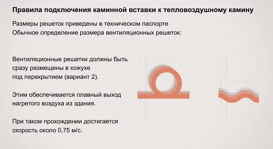

там от топки до перекладины должно быть 20-25см как мин.
у ТС всего один ряд от рамы
т.е. нет мин. объема воздуха для конвекции (охлаждения топки) в портале...
Слегка "корявый" перевод на фото, но смысл в том, что решетка устанавливается непосредственно под перекрытием. Иначе воздух скапливается в "кармане"

Viks, спасибо посмотрел. Но я говорю о конкретике - например, про опасность перегрева именно для металлических топок, сколько для КОНКРЕТНОЙ модели требуется пространства или площади отдачи и т.д. Вот за такую инфу мы, печники, всегда вам благодарны господа топочники. Нам таки не всегда удается найти нужную информацию или время на поиск оной.
Внимательней рассмотрите фото. Там таки все есть.;)
А сколько пространства есть у топок когда она зашивается в дистребьютер?Главный вопрос только в достаточности вентиляции этого пространства.

На фото мой камин...
Найдите в чём отличие конвекции...:)
У вас портал из шамота - вам нечего бояться - шамот пропустит тепло - это не фаерок или суперизол
Я себе делал 25см от самой топки до перекрытия - или 18см от рамы

Ничего там расширяться не будет - проргреется верхняя часть конструкции чуть больше чем нижняя и все - шамот возьмет на себя - и отдаст лишнее
Шамот в т.е. портале с конвекцией вообще тяжело прогреть до темп. больше 55гр даже если топить интенсивно.
Я неоднократно говорил что у меня под перекладиной портала ряд по бокам получился на ребро - остальной портал в пол-кирпича - а прогревается одинаково практически - и по времени и по темп. т.е. 2-3 гр может есть разница
