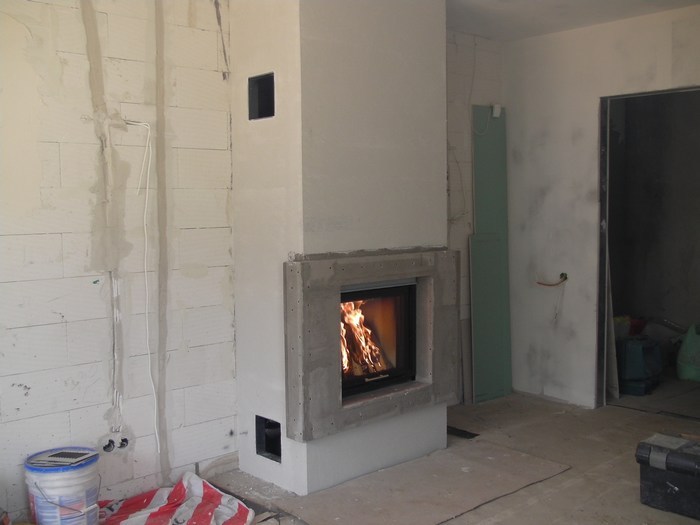

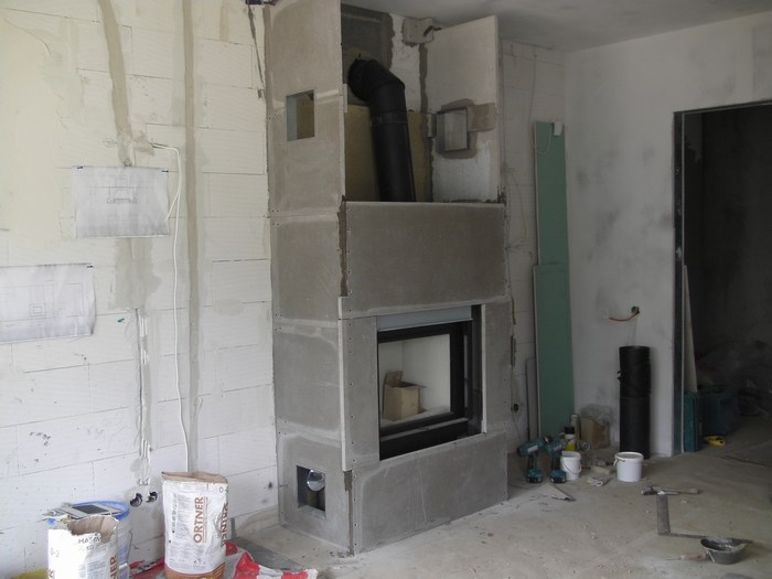

Мой Austroflamm 65-51K

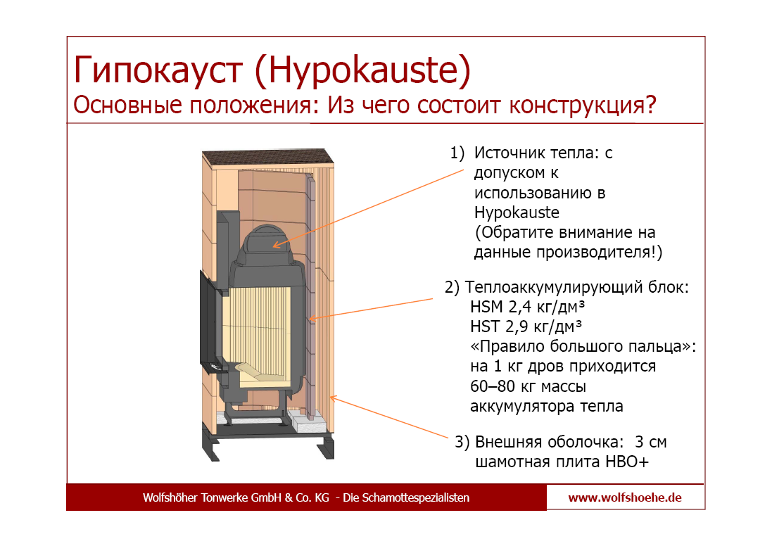

Если считать по принципу большого пальца. То на один кг сжигаемых дров, 70кг массыканалов(для стандартного шамота) - вот и считайте.
10-12квт топка
4-5кг * 70 это 300-350кг на каналы
а портал? те же 70кг/1кг сжигаемых дров
Ну и... какой закон физики я нарушил? "Палец" дает примерно тот же результат.

А портал тоже просто. на 1кг сжигаемых дров - 1кв.м. стандартного шамота толщ 3см и топить можете с закрытыми решетками(без риска перегреть)
т.е. на 1кг 18 кирпичей или 80кирпичей на 10квт топку - это при толщине на ребро
если ребро резать на 3см - 40кирпичей на 1кг дров или 200 на топку

зачем перекрывать над топкой проход воздуха, кто так вообще и где учил. .
А я и не обратил внимания...
там от топки до перекладины должно быть 20-25см как мин.
у ТС всего один ряд от рамы
т.е. нет мин. объема воздуха для конвекции (охлаждения топки) в портале...

И что значит ТАКУЮ?

На фото мой камин...
Найдите в чём отличие конвекции...:)
