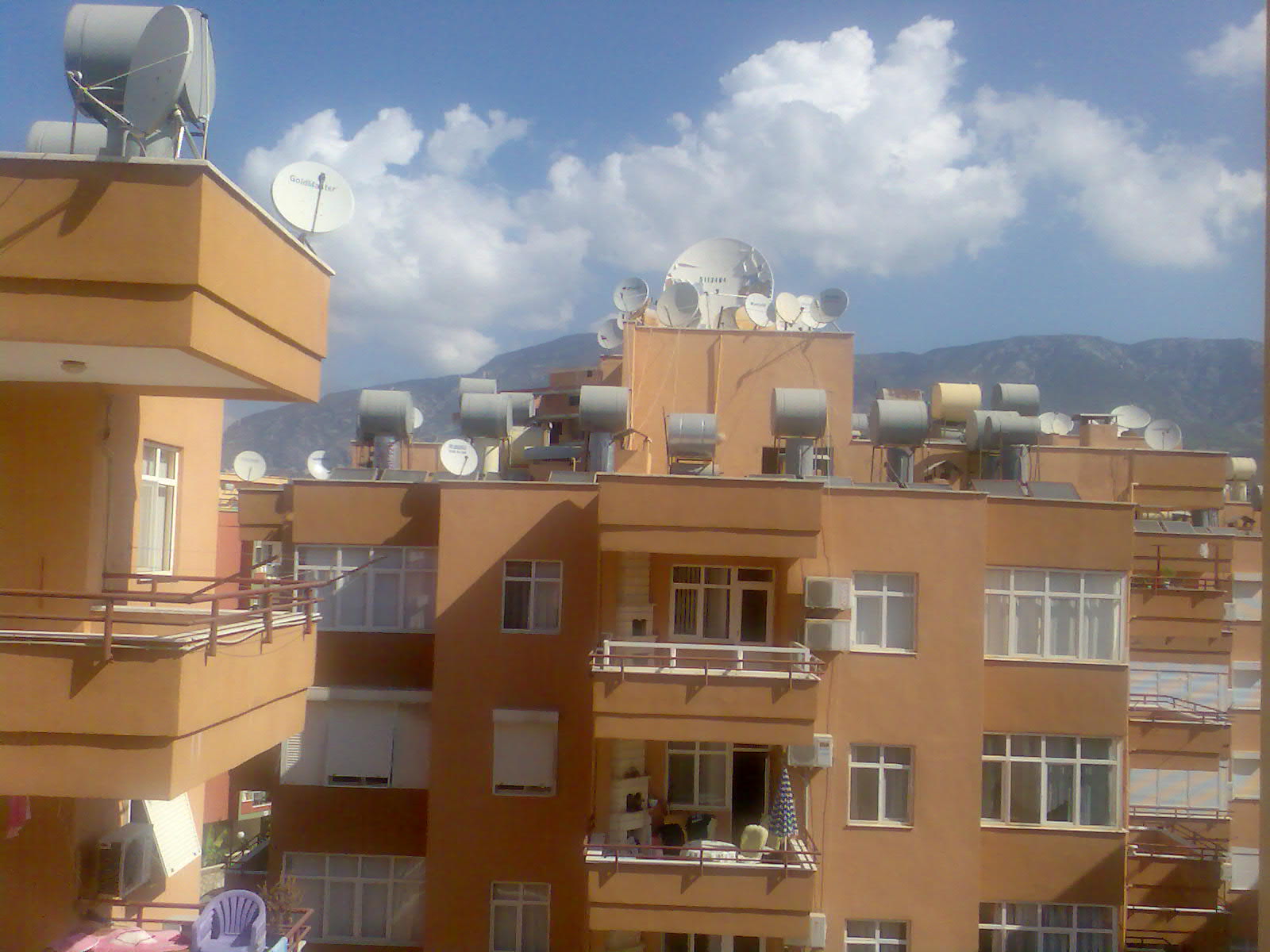

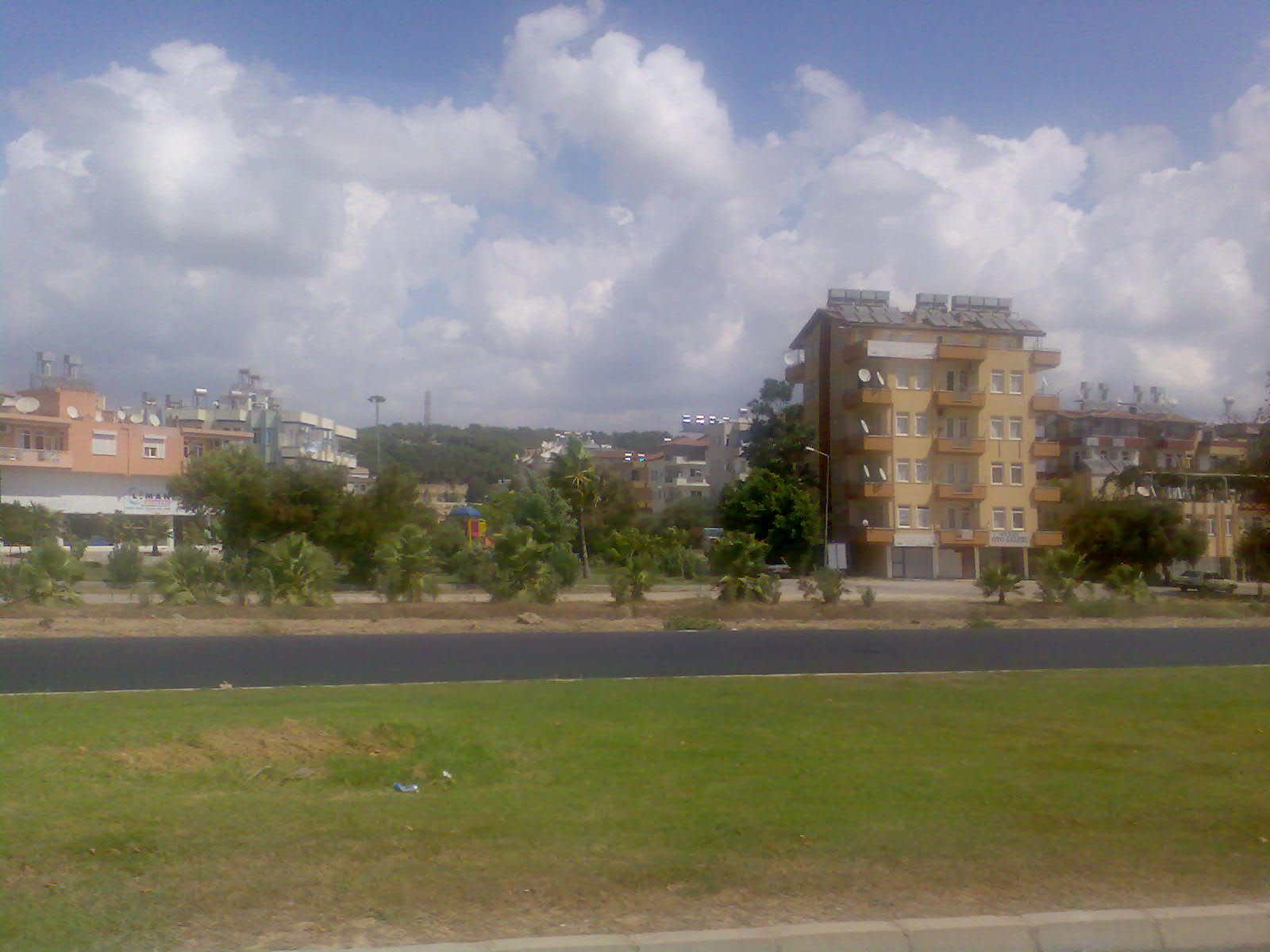

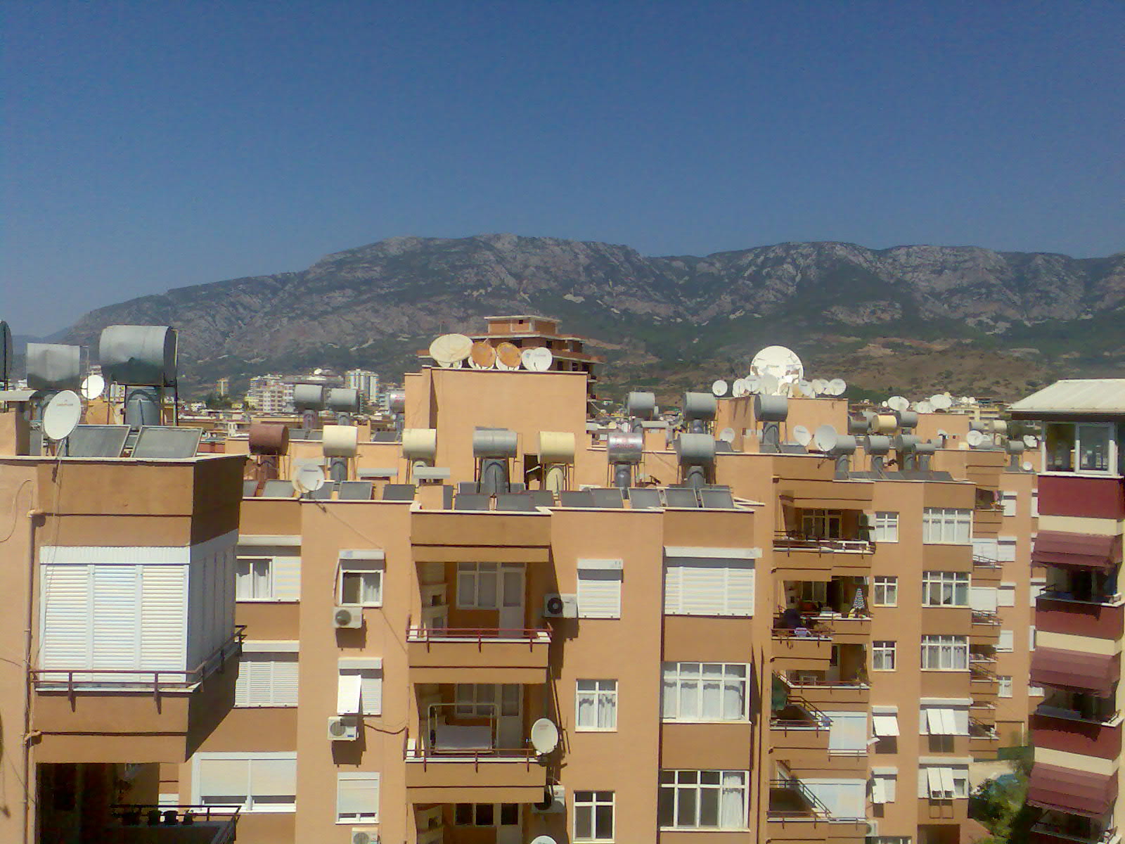

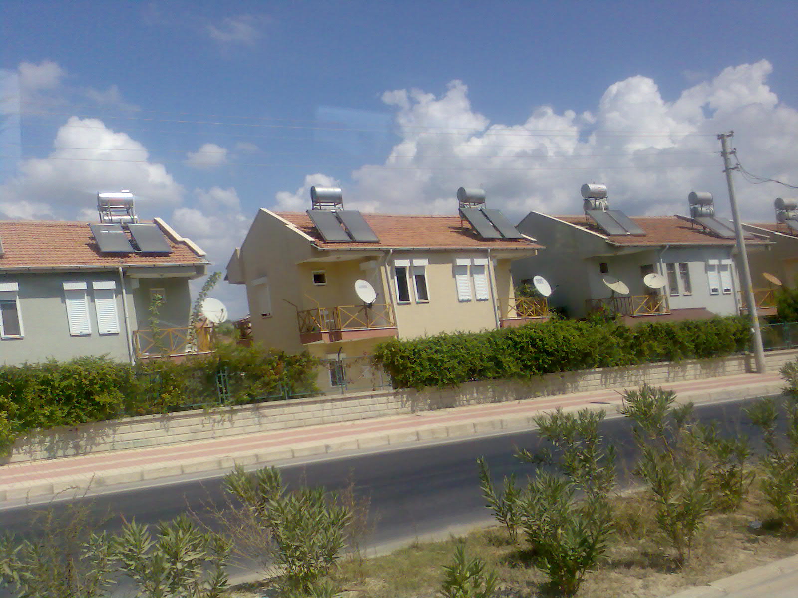

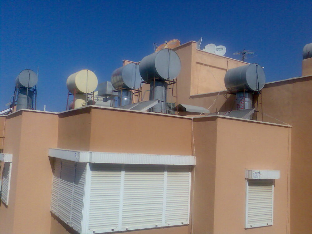

Вся Турция и в общем большинство южных стран используют простейшие соларные системы,железная бочка и насос подачи туда воды.На лето хватает,а зимой...сколько у них той зимы :lol: а у кого есть деньги на зиму догревают трубочными системами,остальные электроводонагревателями.
Посколько лето у нас тоже жаркое,стоит и нам применить,несколько соседей по даче уже поставили себе подобные бочки и всё лето использовали,себе думаю/проектирую на дом,специально для подобных штук запроектировал скат навеса для машин чётко на юго-запад-запад.
во! меня это тоже поражает - в турции на каждом доме бочка + солнечные панели у многих, в крыму - 0. Гадал почему так, нам взападло
экономить?
В австровенгрии все поля в ветряках (про "деньги на ветер" не будем), паркоматы на улицах, некторые, снабжены солн.панелями как и бигборды.... но это все лирика.
