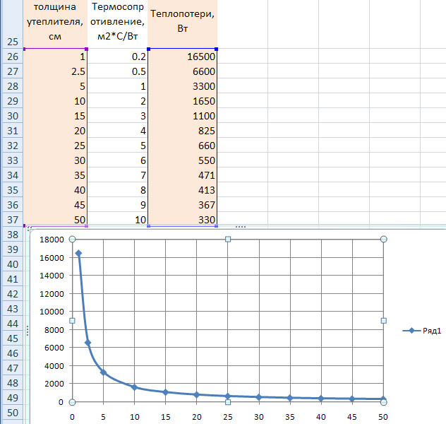

Вот кстати более простой график для понимания, зависимость теплопотерь от толщины утеплителя в сантиметрах (с к.теплопроводности 0,05Вт/(м*С)), при тех же условиях как на сайте пассивхауса:
Что переливать из пустого в порожнее. Вот таблица по которой можно построить два графика (для разных размерностей теплопередачи – теплосопротивление) отображающие одно и тоже. Если теплосопротивление ниже в 10 раз, то теплопотери выше в те же 10 раз. Если в 5 раз , то по теплопотерям – соответственно . И т.д. Что здесь непонятно? Все предельно просто.

А вот такой вывод из той таблицы что, если не манипулирование или ложь? (я выбрал наиболее лояльные слова, помоему...)

Смотрим внимательно на график:
Какой эффект от утепления с R=1 до 2 (к 5см утеплителя добавили 5см) - снижение теплопотерь на 1650Вт. Если добавить ещё 5см(R=3), эффект - снижение теплопотерь уже на 550Вт. Еще 5см(R=4), эффект - снижение тока на 275Вт и т.д.
Таким образом "чем больше утепляешь, тем эффективность утепления(т.е. эффект от утепления), всё меньше и меньше", а затраты при этом на утеплитель растут линейно.
Глядя на этот график, как Вы считаете где "разумная достаточность" утепления?
2 Winder: +1. Ваш оппонент настойчиво игнорирует слово "эффективность" в рассуждениях, т.е. удельные затраты на единицу результата. Несколькими постами раньше я формулировал эту мысль так:
в энергосбережении как и во многих сложных технологиях зависимость результата от его цены нелинейна - каждый следующий процент выигрыша дороже предыдущего.
Как по мне то где то между 10 и 15 мм утеплителя. Ну по этому графику. Даже пожалуй ближе к 10.

Я с детства помню математическую задачку: Гонится заяц за черепахой, расстояние между ними 100 метров. Пока заяц пробегает 100 м, черепаха проходит 10м. Заяц пробегает 10м, черепаха 1м. И т.д. Неужели заяц никогда недогонит черепаху?
Вот имеем теплопотери при теплопроводности в 0.1 равные 330Вт. добавим к теплопроводности еще .1 - получим еще 330 Вт потерь, добавим еще 0.1 и опять добавится 330 вт потерь. И т. д.
