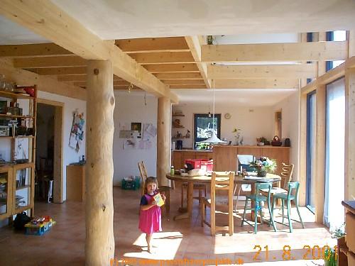

Знайшов!!!
Нарешті знайшов фото з обличчям власника пасивного будинку!
а це більш детально
www.passivhausprojekte.de/projekte.php?detail=523
а тут цікава ціна за метр квадратний
www.passivhausprojekte.de/projekte.php?detail=96
